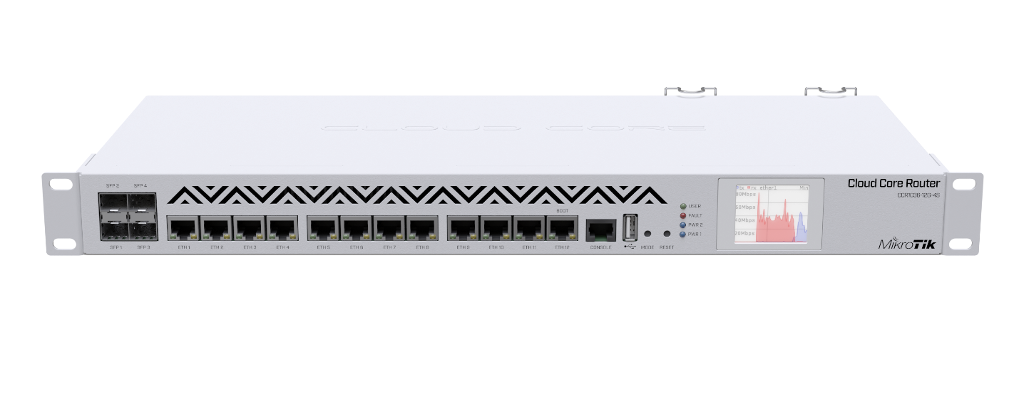

Моя история начинается, как и все подобные. Ночной звонок от коллег, прерванный сон, сообщение: "нас взломали". Это был MikroTik CCR1036, на то время топовая железка, державшая на себе целый район. История была бы не такой интересной, если бы злоумышленники не смогли превратить его в «тыкву». Абсолютно нерабочую железку, кусок металла и текстолита. Нанеся нам колоссальный, по нашим меркам ущерб.

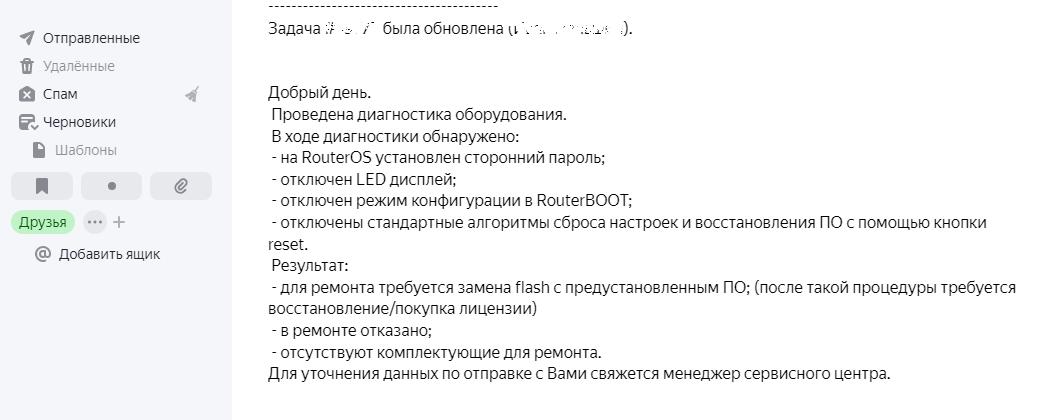

В конце концов купили новый микротик, а этот отправили представителю производителя. Представитель ответил, что ремонт невозможен. Официальное письмо на английском в Латвию (столица Микротиков) о помощи, также не помогло.

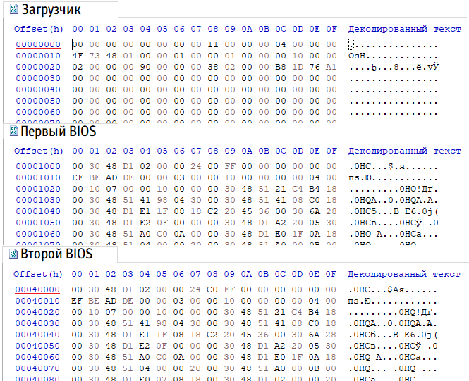

При первом невнимательном изучении я поспешил с выводами и потерял время. Открыв дамп в HEX редакторе, я заметил, что файл содержит в себе загрузчик и две версии BIOS. В загрузчике, который начинается с 0, так и не смог разобраться, какие значения отвечают за выбор BIOS. Первая версия BIOS начинается с адреса 1 000, вторая резервная с 4 000. Недолго думая, я поменял местами между собой BIOS’ы. Довольный своей работой, отправил «золотой» файл Сереги. В ответ звонок, у нас кирпич.

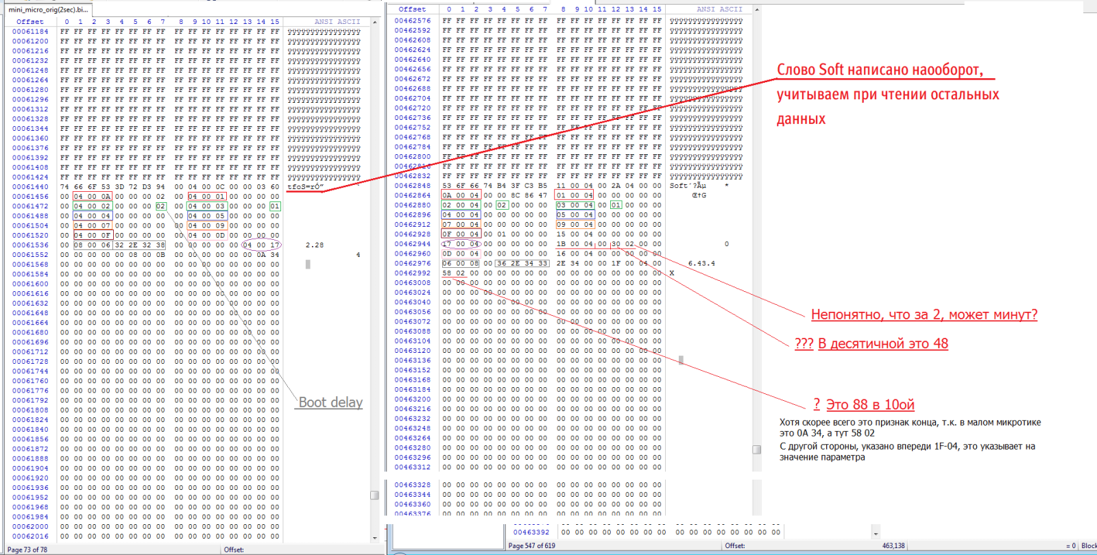

В этот раз я был более внимательным. Не торопясь, я сравнивал BIOSCCR и зеркальный hAP. Пытался понять набор байт, накопить какую-то информацию для построения картины. И вот заметил очевидное:  помимо загрузчика и двух вариантов BIOS, есть еще область под названием «Soft», начинающаяся с адреса 71 000, хранящая в себе значения ключей Routerboard, заданных в интерфейсе.
Хроники выживания нанооператора: взлом взломанного МикроТика
Старая памятка тех лет в оригинальном виде, которой мы обменивались
Визуально я смог примерно увидеть эти байты, отвечающие за количество секунд для сброса маршрутизатора. Но никак не смог перевести их в человеческую систему счисления. Поэтому самым «умным» решением на тот момент было обнулить все байты. Справедливости ради, хочу отметить, что возможно это просто какой-то другой флаг, отвечающий за protected boot. В конце области Soft увидел нечто похожее на hash-сумму, немного огорчился, но трогать ее не стал.
