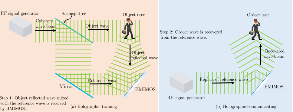

Два этапа в обучении голографических систем и связи с их помощью

На этапе обучения используются сигналы, сгенерированные источником. Эти сигналы проходят через делитель, где делятся на направленную и опорную волну. Направленная (объектная) волна доходит до объекта, отражается от него, часть её смешивается с опорной волной, которая не попадает на объект, после чего результирующая волна подается на решетку HMIMO. На этапе передаваемый сигнал принимает желаемое направление и передается к объекту через пространственно непрерывную апертуру, образуемую HMIMOS.
Непрерывная апертура передатчика имеет преимущество перед Massive MIMO за счет бесконечно большого количества элементов, и потенциальные преимущества такого метода заключаются в возможности создания и детектирования ЭМ волн с произвольными частотными составляющими, без нежелательных боковых составляющих.

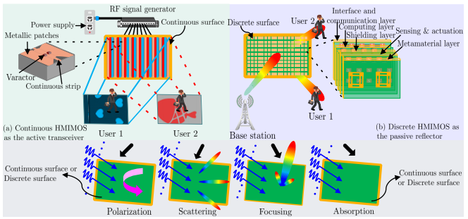

Обычно выделяют четыре режима работы HMIMOS:
  • непрерывные HMIMO как активные приёмопередатчики;
  • дискретные HMIMO как пассивные отражатели;
  • дискретные HMIMO как активные приёмопередатчики;
  • смежные HMIMO как пассивные отражатели.
Функциональность, характеристики и применение в связи
Различные методы производства систем HMIMOS приводят к разнообразию функциональных возможностей и характеристик, при этом большинство из них будут очень актуальны для систем 6G, например, для обеспечения пропускной способности порядка Тбит/сек. В этом разделе мы рассмотрим ключевые функции и характеристики и обсудим различные варианты их применения в беспроводной связи.
Функциональность
Интеллектуальные поверхности могут поддерживать широкий спектр ЭМ взаимодействий, здесь и далее называемых функциональностью. Исходя из программируемых функций и того, на основе какой структуры (дискретные или непрерывные элементы) они основаны, в HMIMOS выделяют четыре основных типа функциональностей:
  • F1: Поляризация ЭМ поля, которая ссылается на реконфигурируемые настройки осцилляции волн электрического и магнитных полей.
  • F2: Рассеяние ЭМ поля заключается в перенаправлении падающей волны (с заданным направлением падения) в одно или несколько желаемых направлений.
  • F3:  Карандашная фокусировка, которая имеет место в том случае, когда HMIMOS действует как линза для фокусировки ЭМ волны в заданной точке ближнего или дальнего поля. Коллимация (т.е. обратная функциональность) также относится к этому режиму формирования луча.
  • F4: Поглощение ЭМ поля. Поглощается минимальная мощность входящего ЭМ поля отраженной и/или преломленной волны.
