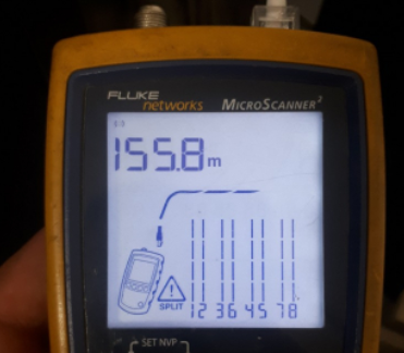

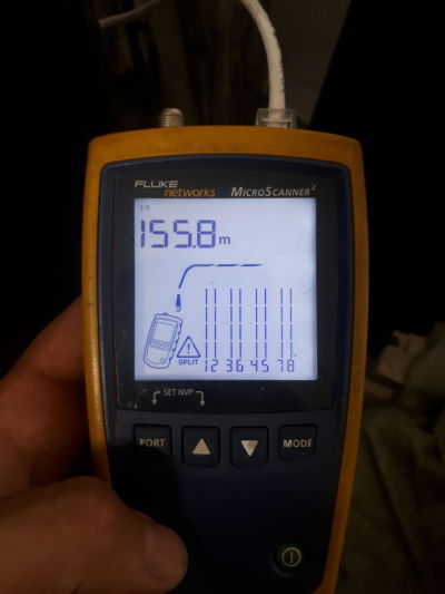

Есть стандарты, которые надо выполнять.
SPLIT - отдельный песец.

Насчет сплита. В 2006 году попался ноутбук, сетевой карте которого вообще было похрен на расшивку кабеля в разъеме. Обнаружили это тогда, когда проверяли 50 линий саботочки. Инженер проверил ноутом - всё ОК. Проверяем другими компами, свичами - хрен на весь макияж. Потом нашли, что монтажники капитально накосячили.

@Alteron , а расклад по парам не заметили?
И что там не так?
Межпарка.
Где? Че-то я не вижу.
