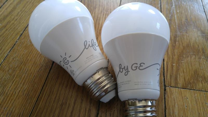

"Умные" светодиодные лампы C by GE, выпускаемые General Electric, поддерживают Bluetooth, совместимы с голосовыми ассистентами Alexa и Google Assistant, а также позволяют подстраивать яркость и температуру освещение в зависимости от времени суток. Но есть одна небольшая загвоздка: как сбросить настройки, если лампочка вдруг "заглючила" или нужно задать новые параметры с нуля? Дело в том, что производитель не предусмотрел в смарт-лампочке физической кнопки для восстановления заводских настроек, а предпочел использовать сложную процедуру программного сброса.

Видимо, опасаясь случайного сброса настроек при повседневном использовании, инженеры разработали неоправданно длинную последовательность действий, после которой происходит хард-ресет. Для этого нужно пять раз включить и выключить лампочку, соблюдая определенную длительность интервалов.
Итак, вот эта процедура (текстовая версия приводится в комментарии к видео и на сайте GE).
После того, как лампочка была выключена не менее 5 секунд, нужно:
  1. Включить ее на 8 секунд. Не на семь или девять, а на восемь! Если под рукой нет секундомера, то в GE советуют отмерить нужный интервал, произнеся восемь раз слово Миссисипи).
  2. Затем следует выключить лампочку на две секунды. Да, именно на две, а не на одну или три! В видеоролике для пущей наглядности на экране появляется циферблат с истекающими секундами.
Эту последовательность необходимо повторить еще четыре раза. После пятого двухсекундного выключения лампочку нужно включить, и, если все было сделано правильно, она моргнет три раза, что будет означать успешный сброс настроек.
Да, но что же делать, если лампочка не заморгала? Возможно, в ней устаревшая прошивка. Проверить это можно в мобильном приложении C by GE app, с помощью которого регулируется работа лампочки. Итак, если прошивка 2.8 и более поздних версий, то нужно использовать описанную выше последовательность, а в случае более ранних версий (начиная от 2.7), процедура СОВСЕМ ДРУГАЯ!
Начинается она, как и предыдущая - с выключения лампочки не менее чем на 5 секунд. Затем начинается последовательность: включить на восемь секунд (ну, вы помните, Миссисипи раз, Миссисипи два, Миссисипи три....), выключить на две секунды, включить на две секунды, выключить на две секунды, включить на две секунды, выключить на две секунды, включить на две секунды, выключить на две секунды, включить на восемь секунд, выключить на две секунды, включить на восемь, выключить на две... Фууух, и снова включить, после чего  молиться, чтобы лампочка моргнула три раза.

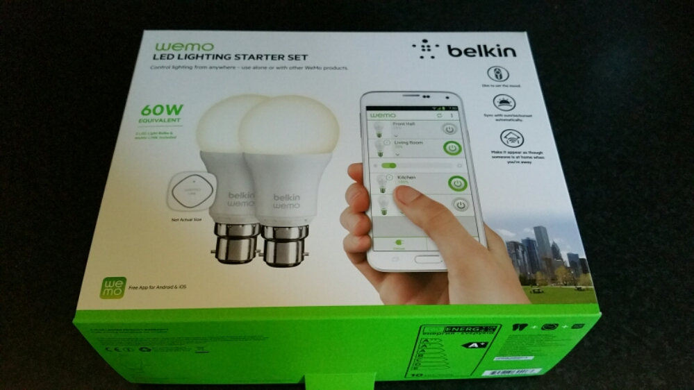

Справедливости ради стоит отметить, что сброс настроек в "умных" лампочках других популярных производителей, у которых тоже нет кнопки ресет, не намного проще. Вот, например, как описана процедура для ламп Belkin WeMo:
Танец с бубном или как сбросить настройки "умной" лампочки
"Сначала WeMo надо включить, потом выключить, подождать 1 секунду и снова включить. Далее ждем 3-4 секунды и еще раз повторяем цикл "вкл - выкл - 1 сек - вкл", затем еще раз. Всего таких циклов должно быть 3. Если все сделать правильно и не ошибиться в подсчетах, то по факту завершения третьего цикла WeMo должна особенным образом мигнуть, сигнализируя, что сброс проведен успешно. С этого момента есть 4 минуты на подключение WeMo к WeMo Link или другому совместимому устройству управления. Если с первого раза не получилось, описанную процедуру можно повторить заново".
