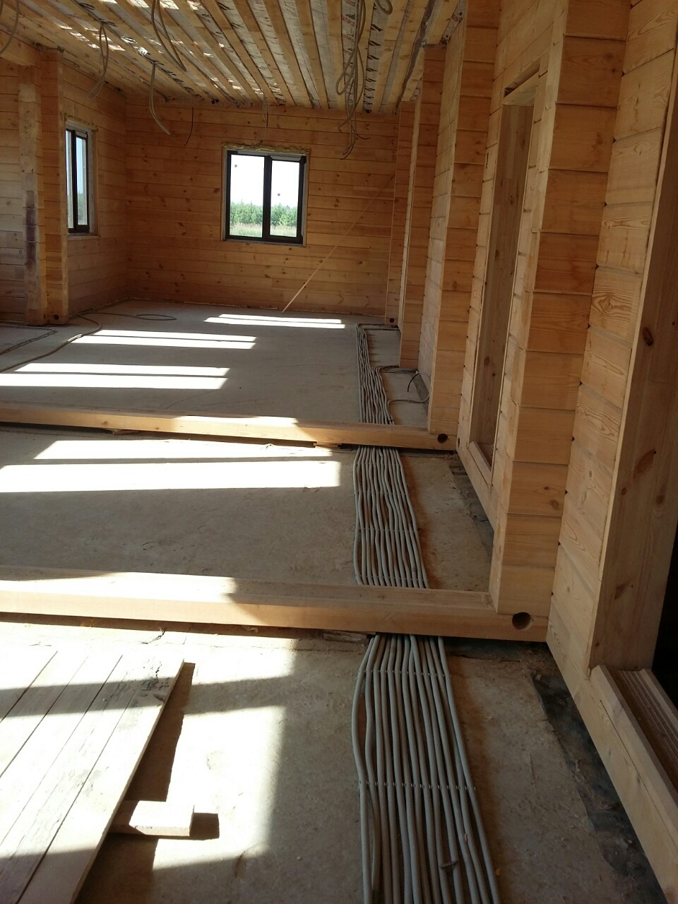

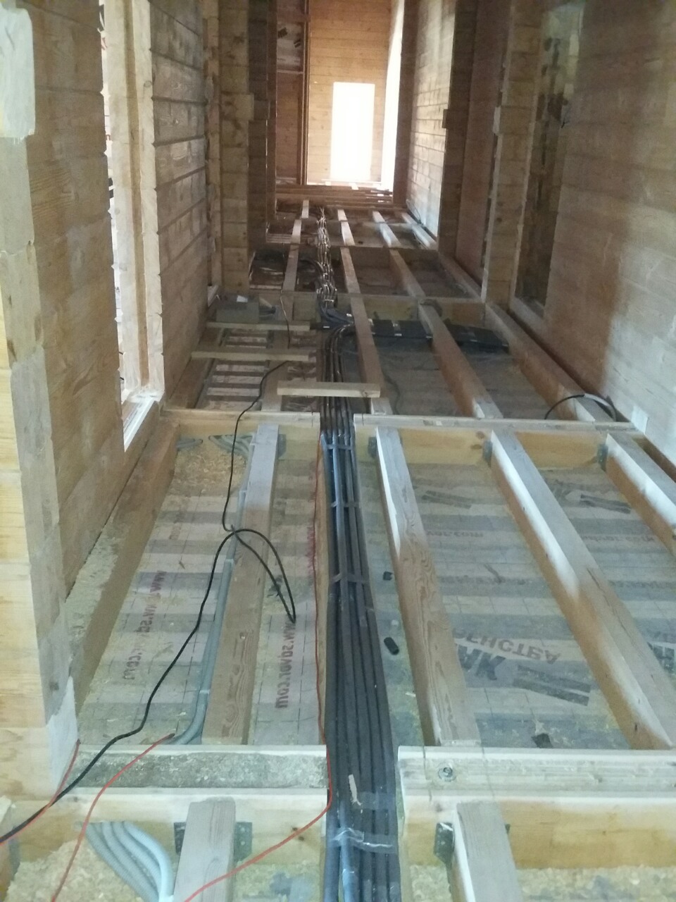

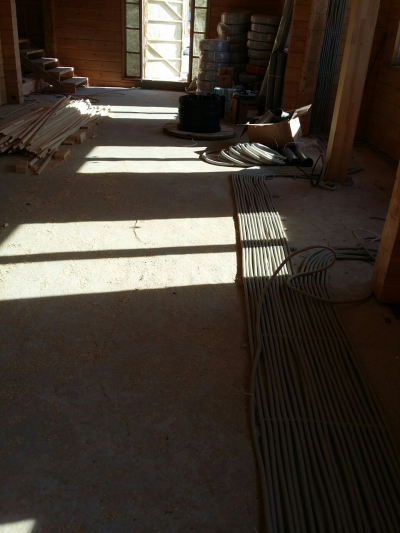

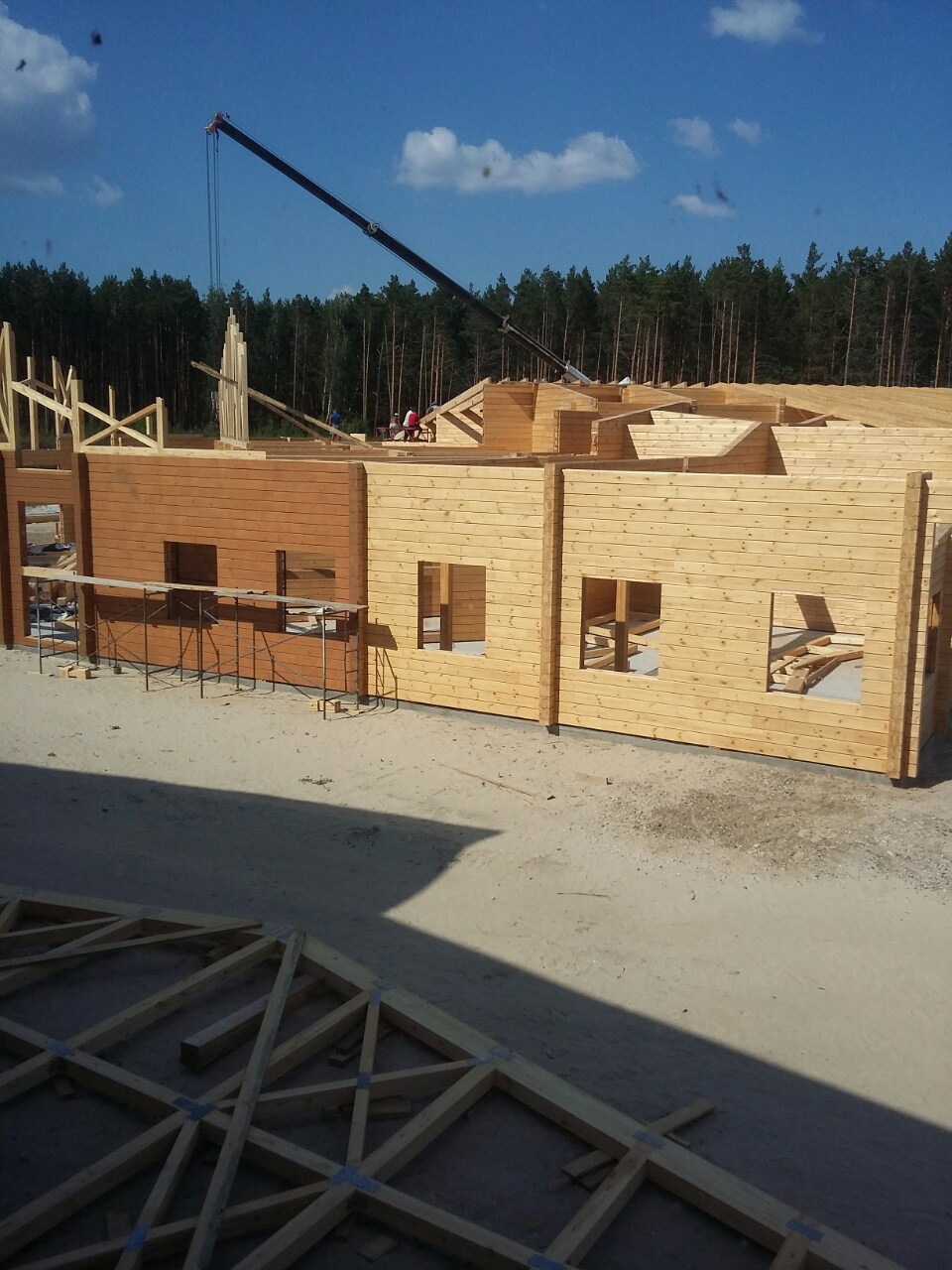

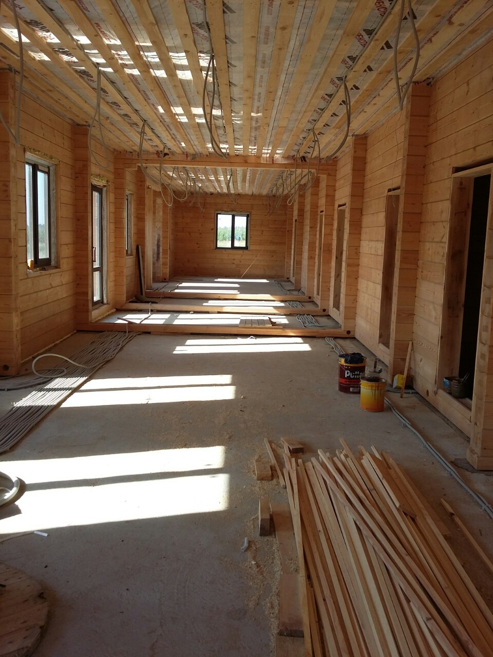

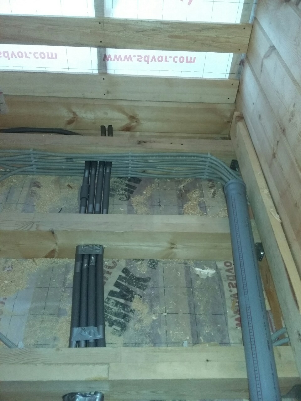

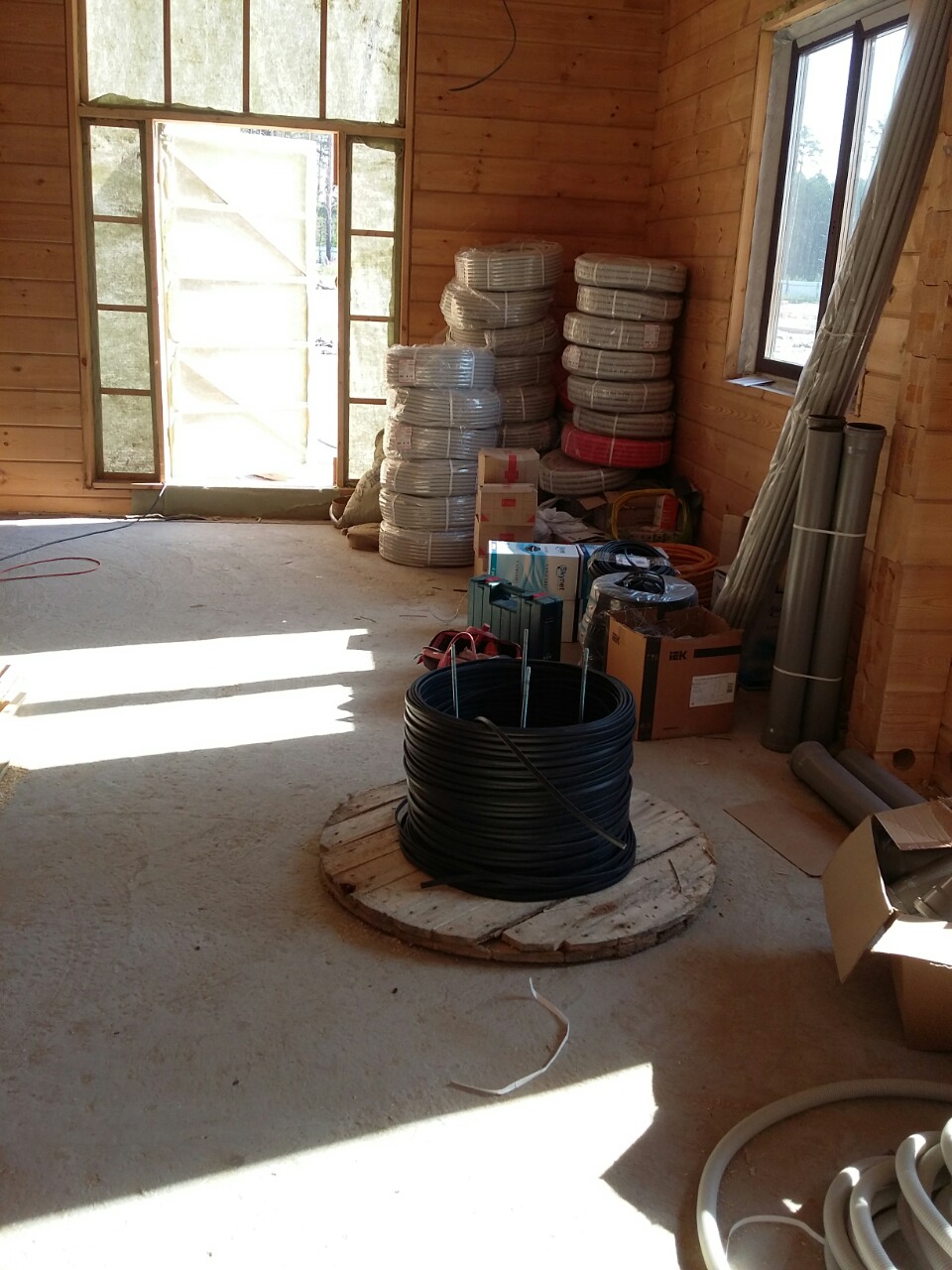

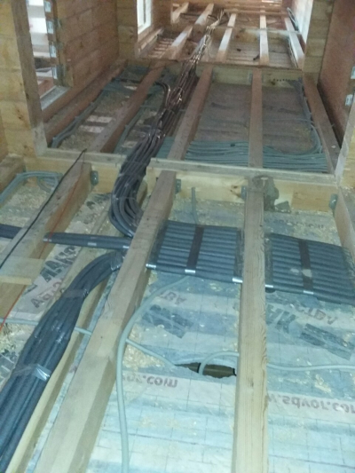

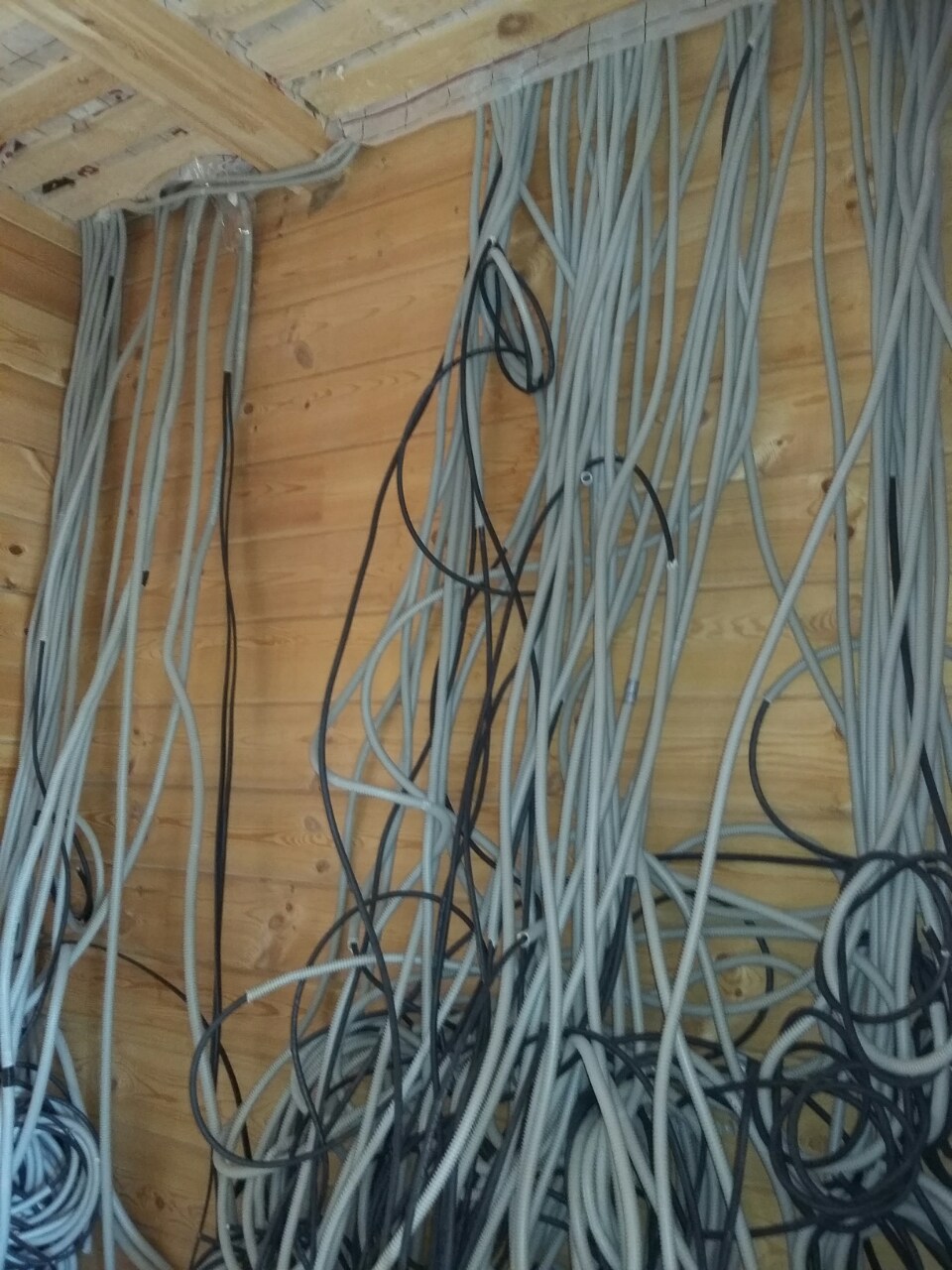

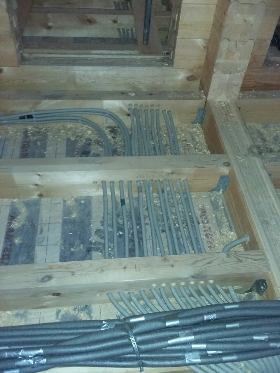

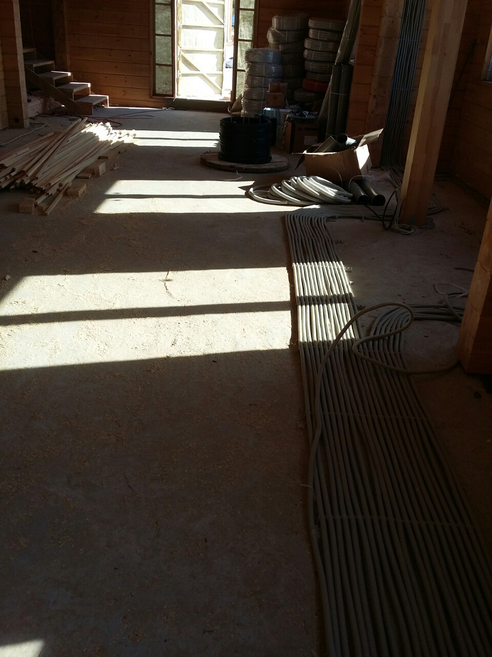

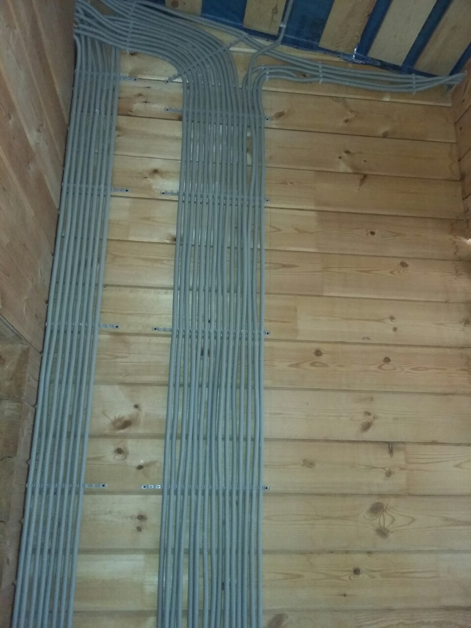

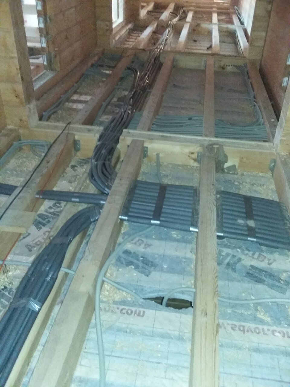

Сегодня повествование пойдёт о малоэтажном деревянном строении - а именно о коммуникациях в нём и способах прокладки. Заказал один человек спортивный комплекс на Алтае. Собрали ему там коробку (по его рисунку), разобрали, привезли. Собирать начали, и тут о кабельных коммуникациях задумались. Ни проекта, ни плана, но масса идей - короч всё в голове. Бескоробочная схема, от каждой лампочки, от каждой розетки отдельный кабель. Гофра - прости господи. Ну так  - вдруг кому интересто будет:
Коммуникации в алтайском брусеКоммуникации в алтайском брусе

на мансарде надо кабель канал колхозить , а тут прячут проводку . Я так понимаю про эдектро -проводку .

На сколько я помню в деревянном здании, запрещено использовать при скрытой проводке пластиковую гофру, только металлические или медные трубы. Либо открытая проводка. А так очень даже симпатично сделано.

Какое опасное строение, наверное хорошо будеть гореть
