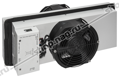

Кондиционер с эффектом Пельтье
Термоэлектрические кондиционеры для серверных шкафов SNR-ACC-200-TEC и  SNR-ACC-300-TEC можно отнести к самым интересным новинкам, появившимся в каталоге "НАГ" в 2017 году. Среди их преимуществ компактность и экономичность, и что очень важно  –  отсутствие хладагента в системе.
Дело в том, что принцип действия этих кондиционеров основан на эффекте Пельтье.
При протекании тока через контакты двух связанных между собой полупроводниковых материалов с разным уровнем проводимости, электронам необходимо приобрести энергию, чтобы перейти в более высокоэнергетическую зону проводимости другого проводника. При поглощении энергии, происходит охлаждение контактов в месте их соприкосновения. При протекании тока в обратном направлении происходит нагревание места соприкосновения полупроводников.
При превышении установленной температуры, термоэлектрический кондиционер начинает работать в режиме охлаждения. При возвращении температуры в установленные пределы, кондиционер отключается.
То есть, сконструированный по такому принципу кондиционер не нуждается в хладагенте, более надёжен, может работать как на обогрев, так и на охлаждение и просто в обслуживании.
Благодаря возможности удалённого мониторинга через порт RS485, SNR-ACC-200-TEC и SNR-ACC-300-TEC широко применяются, к примеру, при постоянном температурном регулировании батарейного блока базовой станции мобильной связи.
Преимущества SNR-ACC-200-TEC:
  • небольшие объёмы;
  • лёгкая установка;
  • отсутствие хладагента;
  • отсутствие утечки;
  • отсутствие загрязнения окружающей среды;
  • взаимозаменяемые функции охлаждения и отопления.
Максимальная мощность кондиционеров  –  300 Вт.
