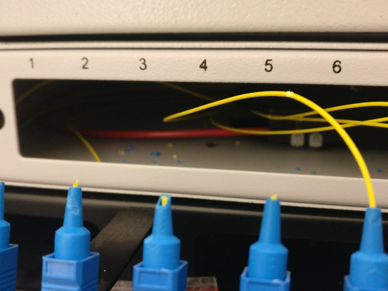

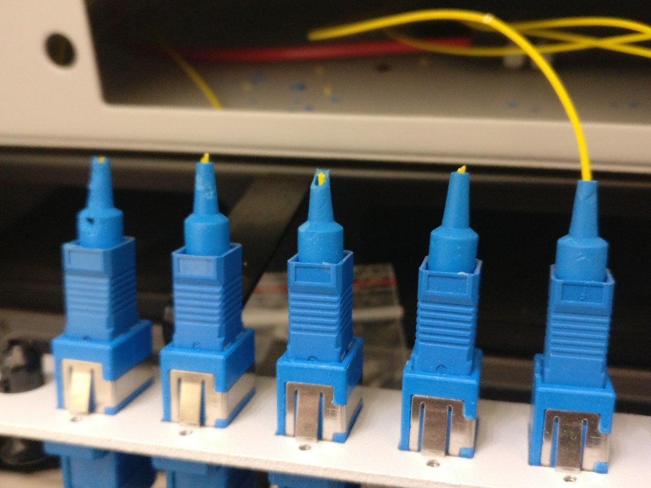

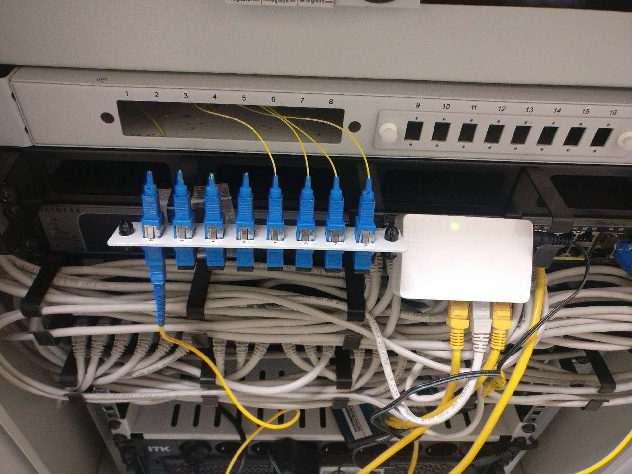

"Добрый день, господа. Наткнулся на такую проблему в одном из кроссов:
При утреннем обходе обнаружил, что на одном из свитчей отсутствует линк. При диагностике проблемы наткнулся на то, что пигтейлы в кроссе как будто лопнули. Нарочно сломать никто не мог, помещение закрыто и никем не посещается, плюс в кроссе куча осколков, оборваны только разваренные пигтейлы, не разваренные пигтейлы целы. Сделали этот крос 7 месяцев назад, я его, к сожалению, не принимал.
Вот, собственно, в чем вопрос: Есть ли предположения из-за чего такое могло произойти?  Заранее спасибо", - пишет пользователь под  ником Gardelisk
Походу опять мыши оптику поели   Походу опять мыши оптику поелиПоходу опять мыши оптику поели
Примечательно, что на одном из фото вполне отчетливо видны следы зубов. А значит здесь вполне могли похозяйничать мыши. Тем более, что такое уже случалось неоднократно

Берёте некондиционный молотый перец чили на оптовой базе, замешиваете с силиконом, замазываете вводы...
satboy
satboy
Сварщику голову оторвать - за то, что жрал и варил! Сколько раз говорилось - поел, помыл руки и только после этого кроссы варить
Дима Григорьев
Дима Григорьев
в схожей тебе говорили, что мыши и без крошек любят оптику погрызь
Никола Тесла
Никола Тесла
Жрут мыши оптику... на одном сельхоз объекте два или три раза переваривали. причем после первого отмыли весь кросс и волокна с пигтейлами спиртом - не помогло.
помогло только вырезать из жестянки пластины, которыми заблокировали все входы в кросс.
Патч-корды оптические - не едят. на витой паре жрут только оболочку.
punker
punker
3 часа назад, Никола Тесла сказал:
Оптические патч-корды пытались грысть, но видимо не вкусные они. Немного погрызли, насрали и ушли по своим делам :)
YuryD
YuryD
В 28.11.2017 в 21:42, Никола Тесла сказал:
 На коаксиале антенном - сжирают весь пластик, оставляя голые проводники экрана и сердцевины.  В сельской местности - обычно, ибо нормальные антенны и радиоблоки стоят в/на адмпомещениях. А кошек в штате не положено. Однажды я был сильноохудивлен, в одном из сельсоветов - радио в антенну не просачивалось от слова вообще. Блок лежал на верху очхорошего - тяжелого сейфа, кабель до антенны немного петлял за заднюю стенку шкафа - и к антенне. Всё это коленце было до металла выедено вообще.  Ну и геморрой с милицией - по поводу демонтажа сейфа и его переносом, сигналку мыши отчего-то не ели :)
