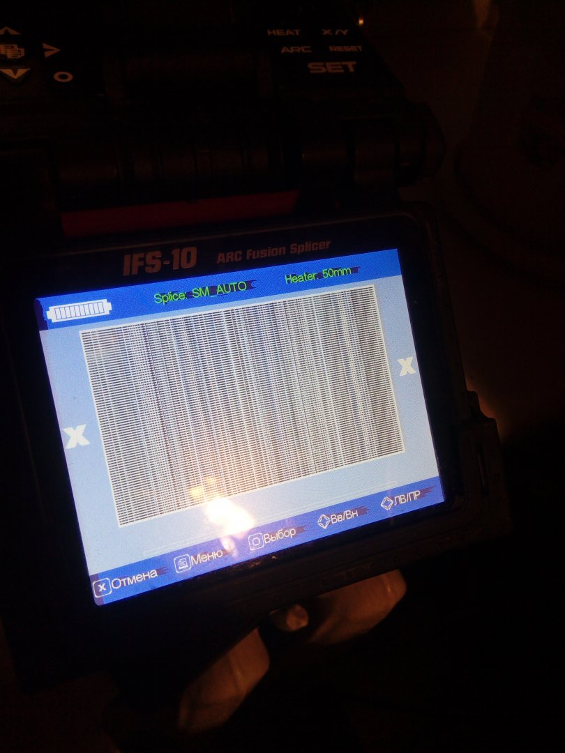

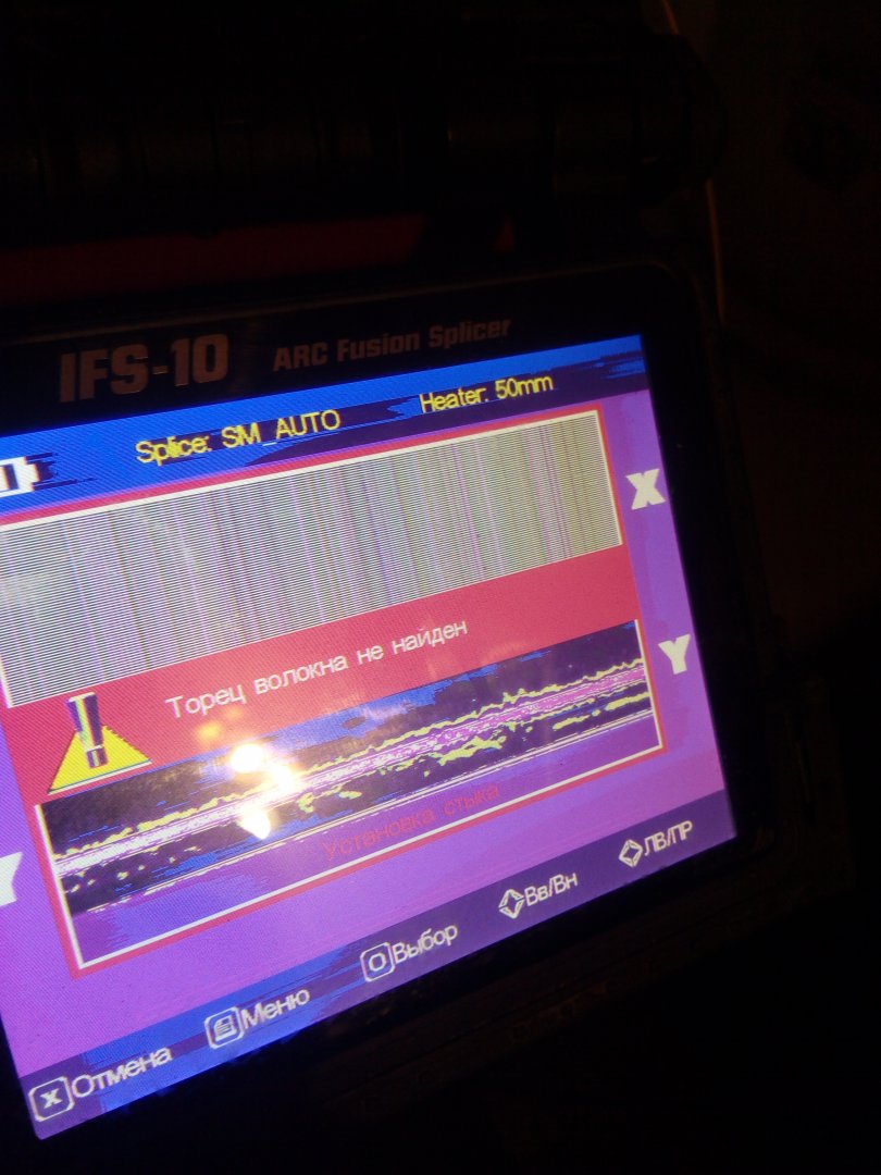

"Вот вчерась лихой, мать его, тракторист перекопал нашу оптику. Поехал ночью восстанавливать. В темноте нашел обрыв. 3 часа варил. И в завершение ко всему, уронил сварочник в грязь и воду. Печаль. Сейчас вот такую картинку выдает, подскажите, люди добрые, это сильно плохо, или можно в бытовых условиях починить?", - пишет он.
Сварочник, свалившийся в грязь

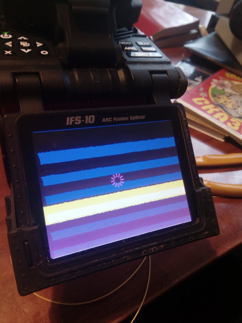

После того, как аппарат немного подсох, картинка на экране стала немного лучше:
Сварочник, свалившийся в грязьСварочник, свалившийся в грязь
Как советуют многие пользователи форума, в таком случае материнскую плату аппарата необходимо промыть спиртом и тщательно высушить, иначе электрохимия может разъесть дорожки на микросхеме.

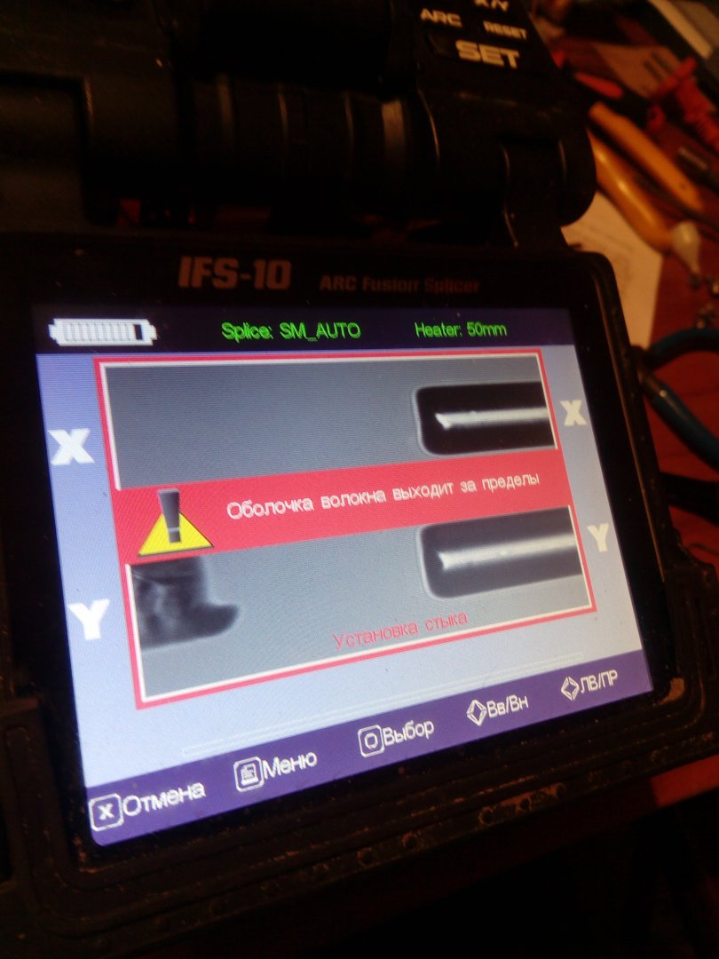

"Вскрыл агрегат, протер все шлейфы. Аппарат ожил. Включается нормально. Но при сведении волокон, выдает следующее. Благодарю всех за советы, какие еще будут идеи?", - пишет пользователь.
Судя по фото, проблемы с электроникой решить удалось, но при падении произошло механическое повреждение аппарата.
Вот, что советует один из пользователей форума, если у вас возникнут схожие проблемы со сварочным аппаратом:
"На данный момент правое волокно находится в фокусе камер, левое - не в фокусе. Значит, объективы камер находятся на месте, сами камеры работают корректно. Причины проблемы могут быть следующими:
Волокно не в V канавке. Нужно убедиться, что волокно укладывается ровно в V канавку. Прочистите канавку зубочисткой, заточенной до острого состояния в виде плоской отвертки.
Для того чтобы попадать в фокус камер, волокно должно быть прижато к V канавке. Для этого служат специальные прижимы голого волокна, расположенные с внутренней стороны крышки аппарата. Нужно рассмотреть левый прижим на предмет повреждений, сравнить левый прижим с правым (заведомо целым). Почистить прижимы ватной палочкой, смоченной в спирте.
Проблемы с самим узлом сведения. Узел сведения - это синяя деталь, находящаяся в центре аппарата. Часть её с V канавками выглядывает наружу. Задача узла сведения - юстировка волокна. Стоит осмотреть левую часть узла сведения (в которой расположена V канавка) при выключенном аппарате, сравните её положение с правой частью, заведомо стоящей на своём месте. Возможно, левая часть торчит значительно выше или уходит ниже правой. Отщёлкнуть с крышки блок с прижимами, уложить волокна в сварочник как для сварки (аппарат всё ещё выключен), опустить прижимы. Оцените положение волокон, они направлены строго друг на друга без смещения? (очевидно нет). Попытайтесь понять причину разъюстировки, осмотрев этот узел".
