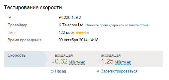

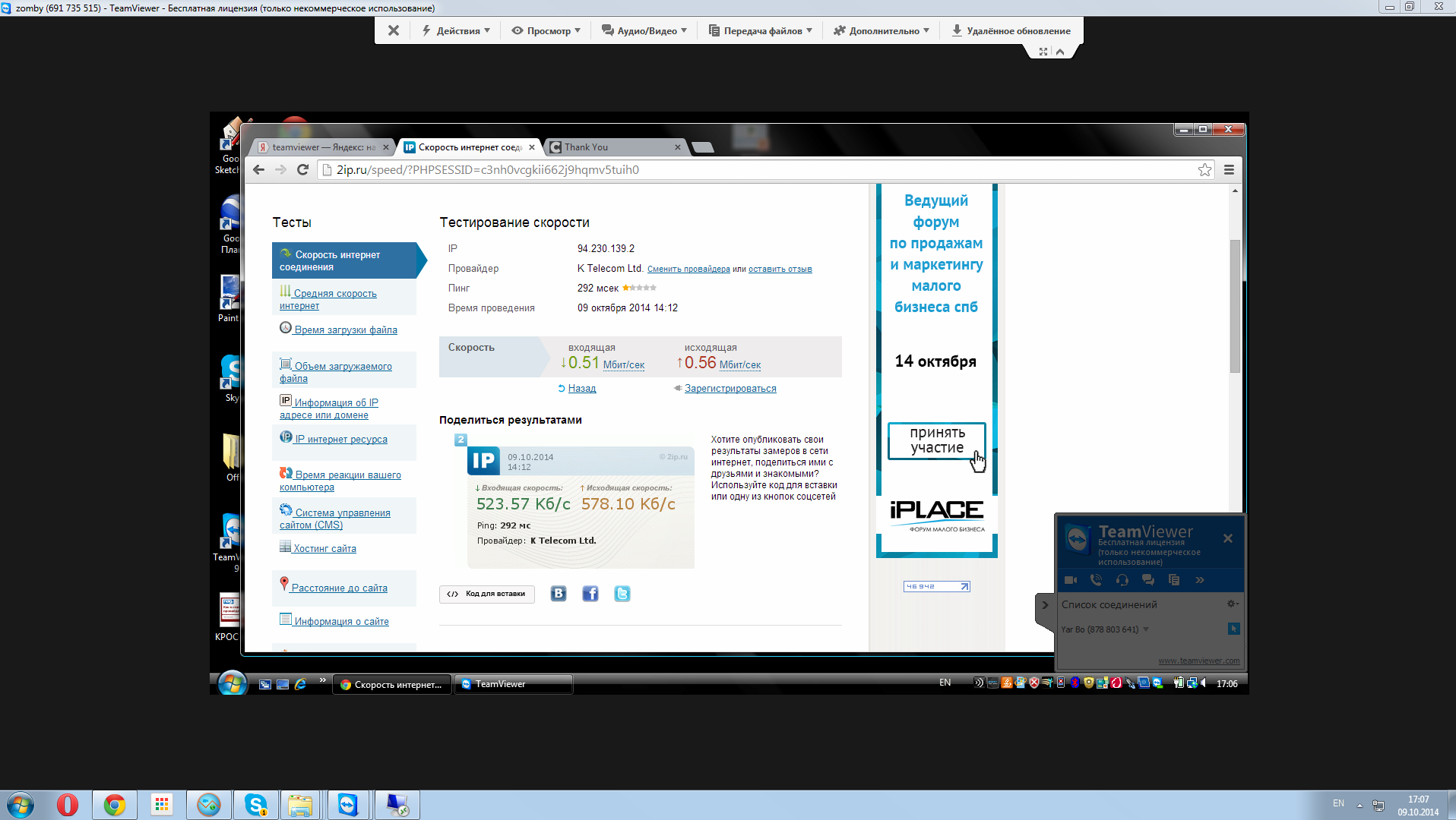

Это приложение при не ахти каком интернете дает возможность подключиться к компьютеру удаленно и делать на нем практически все, что мы привыкли делать не удаленно.
Компьютер, с которого мы подключились
А это на компьютере, к которому подключились
Текстовые редакторы и браузер работают как надо. А вот с видео начинаются проблемы. Картинка получается намного хуже качеством, чем в оригинале.

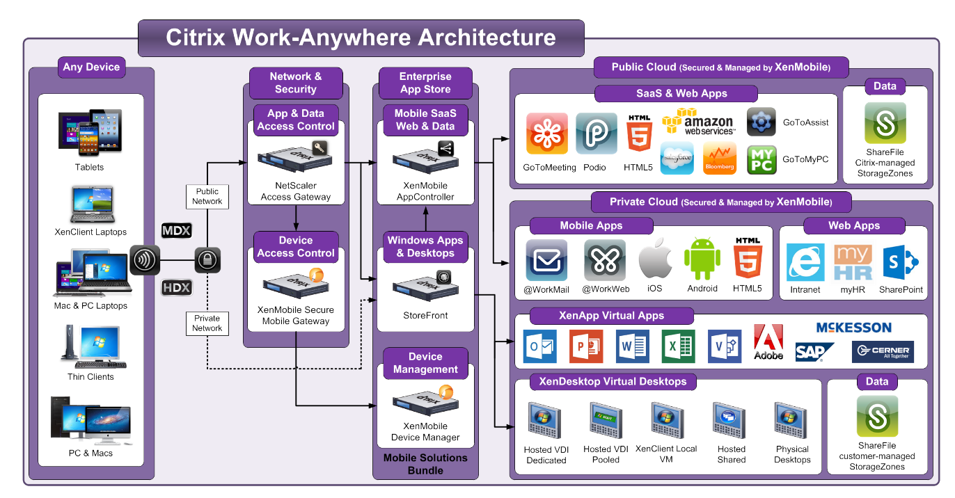

Слайд со всем перечнем решений Citrix

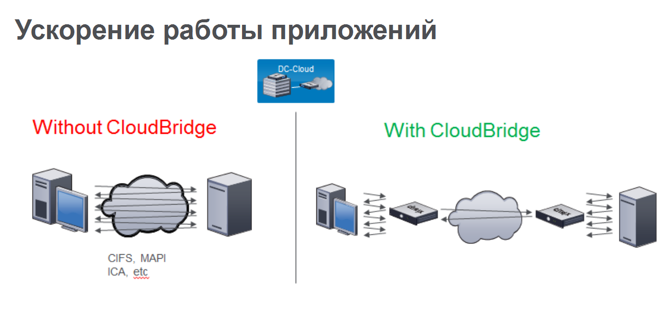

Так как полоса пропускания ограничена, существуют решения по оптимизации трафика. У Citrix оно называется Cloud Brige. И даже если клиенту доступна полоса пропускания менее 50-60 кбит/с на человека, с применением Cloud Brige можно сократить эту цифру до 20-30 кбит/с. Причем есть примеры, когда потребности в трафике после оптимизации уменьшались в сто раз: с 1 Гбит/с на человека до 10 Мбит/с.
Слайд из презентации о Cloud Brige
