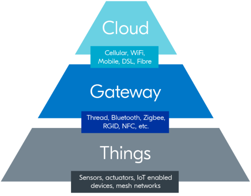

2. Архитектура IoT-систем
IoT состоит из набора различных инфокоммуникационных технологий, которые обеспечивают его работу. Архитектура Интернета вещей показывает, как разные технологии связаны между собой, и включает в себя следующие основные уровни:
Введение в концепцию "интернета вещей" (IoT)
Things (дос. вещи) Уровень сенсоров и сенсорных сетей
Здесь непосредственно речь идет об устройствах. Это самый нижний уровень архитектуры IoT. Он состоит из "умных" объектов, соединенных с сенсорами. Они обеспечивают сбор и обработку информации в реальном времени для соответствующих целей. Например, для измерения температуры, давления, скорости движения, местоположения и многого другого. Развитие микропроцессоров привело к сокращению физических размеров аппаратных сенсоров и позволило внедрять их повсеместно.
Обычно, вещи имеют соединение со шлюзами, подключаемыми к локальной или глобальной вычислительной сети. Но есть и самодостаточные устройства, которые могут работать на базе сетей сотовых операторов (подключение с помощью Wi-Fi или Ethernet). Сами шлюзы являются концентраторами, поддерживающими определенный стандарт или протокол, обеспечивающий связь с "Вещами".

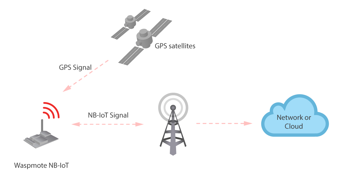

В качестве конкретного примера IoT-системы без шлюза, ниже приведено изображение, описывающее схему работы GPS-трекера с NB-IoT модулем:
Таким образом, есть устройства которым не нужен шлюз, и они обладают стандартным интерфейсом связи. Они самодостаточны и для координации с облаком им хватает доступа в интернет через провод, GSM/3G/LTE, NB-IoT, Wi-Fi и т.д.
В примере с трекером на рисунке выше, оператор присваивает устройству IP-адрес (либо может использоваться технология non-IP) через NB-IoT(L1, L2) и выпускает девайс в интернет. Сам трекер может поддерживать MQTT, CoAP или просто отправлять свой payload в UDP-пакетах на указанный в настройках адрес платформы через публичную сеть.

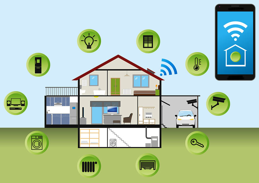

Умный дом
Системы Интернета вещей способны автоматизировать процессы и исключить непосредственное участие человека. Представьте, что вы приезжаете с работы, а в вашей квартире работает система "Умный дом". Еще до прибытия домой, в систему можно отправить команду через мобильное приложение и подготовить апартаменты к своему приходу. Реакция такого дома молниеносна. Вы открываете дверь, а свет в прихожей уже горит. Внутри комфортная температура, система проветрила и подогрела воздух, проверила остатки продуктов и бытовой химии, а затем, оповестила хозяина о необходимости пополнения запасов.
Можно внедрить машинное обучение, тогда система умного дома соберет необходимую информацию, например, за предшествующий месяц, и будет адаптировать свою работу.
