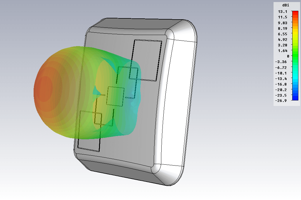

Первый вид предназначен для установки в помещениях под потолок или для крепления на стену. Такое оборудование как правило распространяет сигнал в диапазоне углов от 0 до 180 градусов, как бы "перед собой", или вперед:

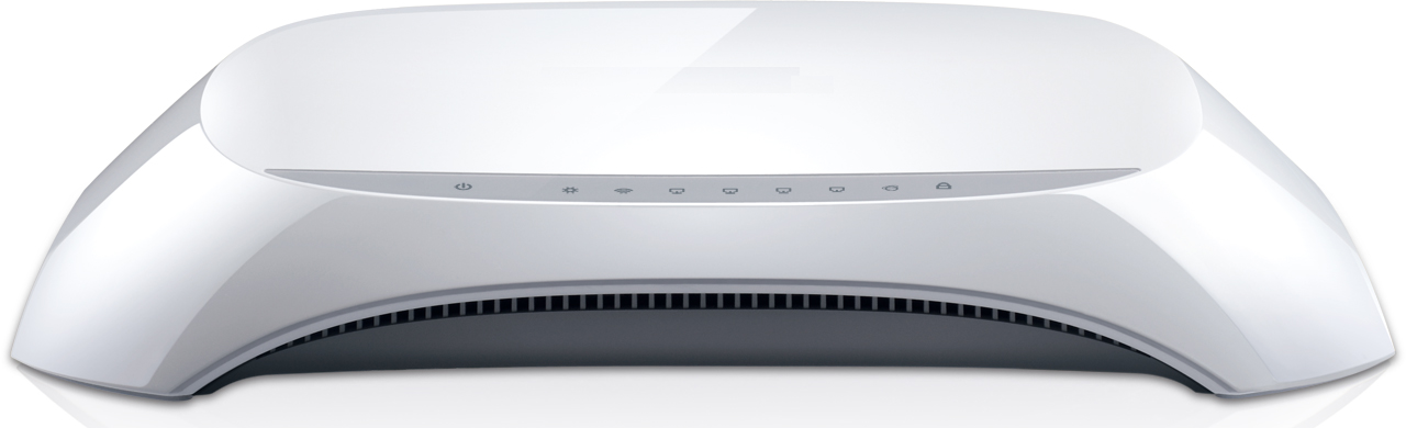

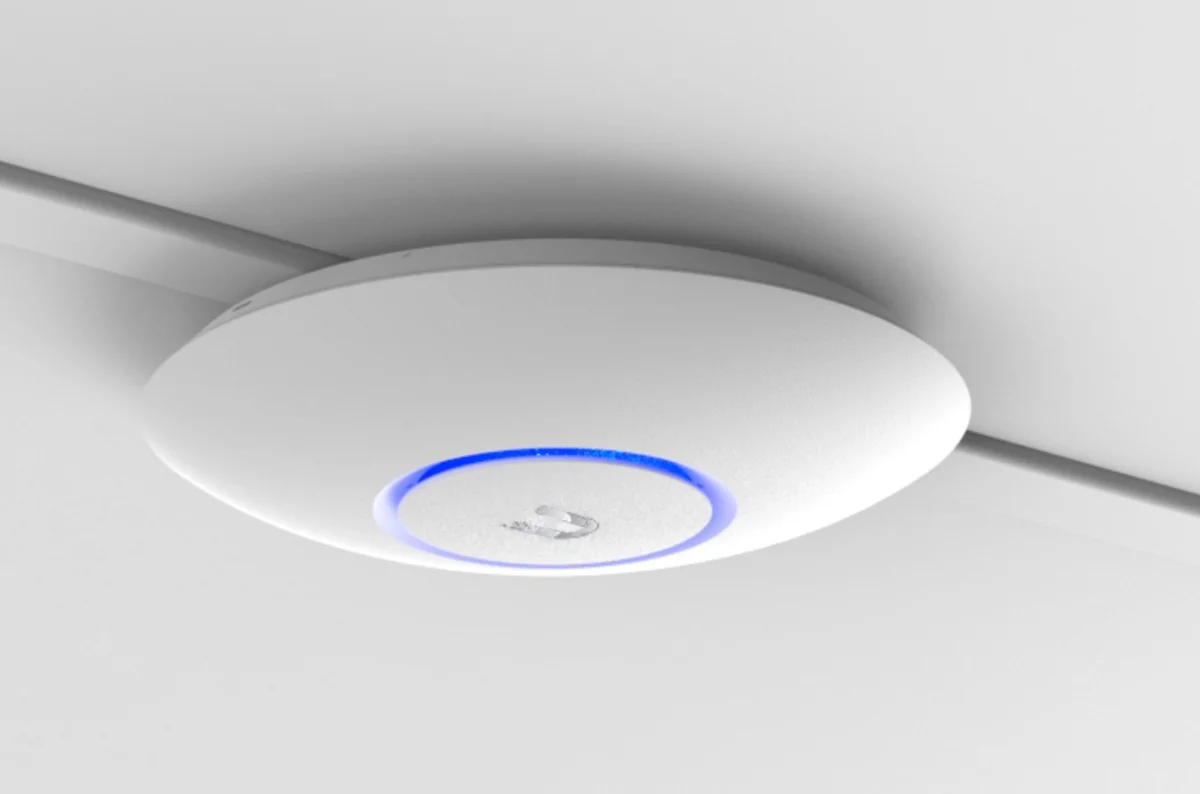

Роутеры с подобной конструкцией, без явно видимых торчащих антенн скорее всего будут иметь подобную диаграмму направленности и, как следствие, хорошо передавать сигнал только в одном направлении. Вот так, например, выглядят роутеры для крепления на потолок:
 Выбрать расположение Wi-Fi-точки внутри помещения (для чайников)

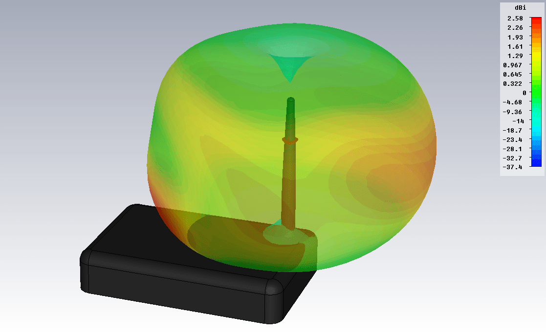

 В большинстве случаев устройства с внешними антеннами имеют 360-градусную диаграмму направленности и распространяются сигнал во все стороны, соответственно, наиболее оптимальное расположить такого роутера - на столе или на одном уровне с пользователями:

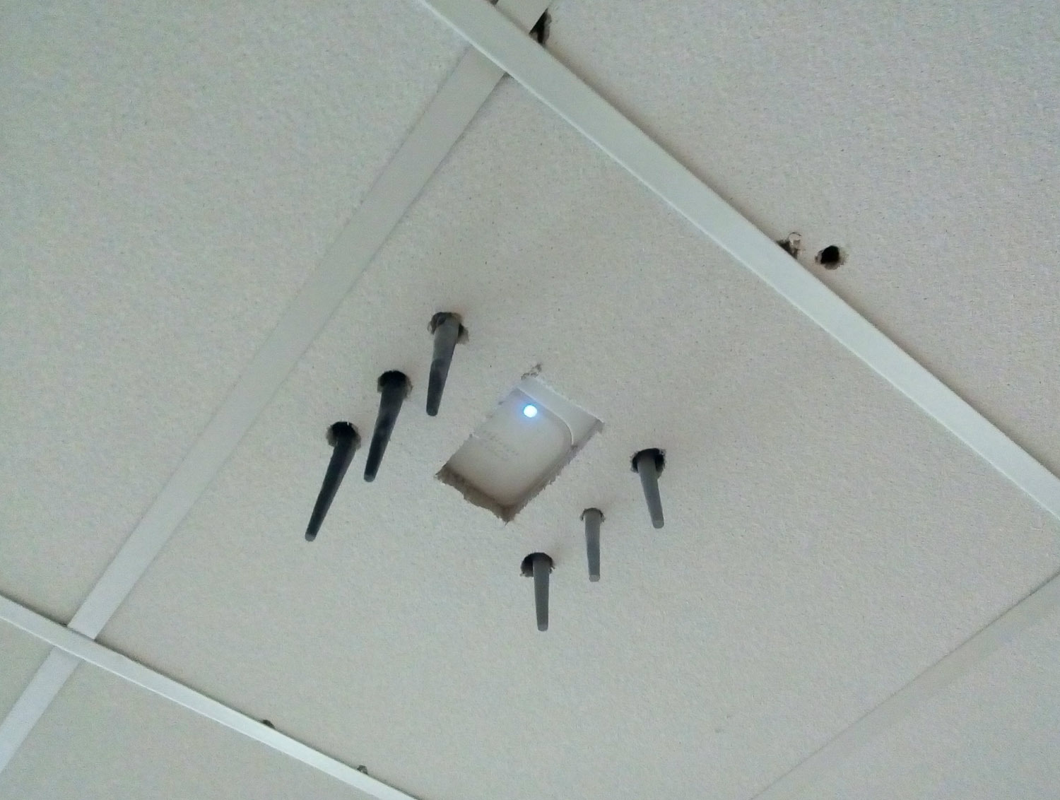

Конечно, мы живем в реальном мире и иногда бывают исключения из общепринятых негласных правил. Но вот так точно делать не стоит:
Этот роутер всем своим видом как будто просит нас о помощи
Кстати говоря, "вниз", как видимо предполагал аффтор экспозиции,  эта штука излучает меньше всего. Большая часть полезного излучения сфокусирована преимущественно в области навесного потолка, рассеиваясь на его металлическом каркасе.
Размещайте Wi-Fi роутер таким образом, чтобы его антенна излучала максимально эффективно. Также не стоит загромождать пространство вокруг беспроводного устройства.

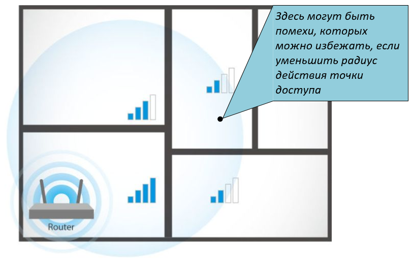

С повышением мощности передатчика будет повышаться и зона охвата, что приведет к потенциальному подключению большего количества клиентов. Это конечно плюс, но пропускной способности самой точки доступа может не хватить на большое количество пользователей, что будет приводить к снижению скорости передачи и увеличению задержек в сети. Таким образом, вы получите совсем обратный эффект. То же самое справедливо и для роутера в многоквартирном доме. Ваше устройство окажется загружено пакетами других устройств.
Также следует отметить, что на дальность сигнала влияет не только мощность точки доступа, но и мощность клиентского устройства. Поэтому не всегда получится добиться ожидаемых результатов лишь настройкой мощности точки доступа, однако при создании равномерного радиопокрытия, уменьшить мощность точки все же будет полезно. К тому же, обычно мощность у абонентского устройства ниже, чем у беспроводных роутеров. Поэтому уменьшение мощности на точке доступа позволит уравнять оба устройства по дальности действия.
Пусть лучше радиус покрытия будет чуть меньше, но устройства из других сетей не будут оказывать существенного влияния на ваше оборудование.
