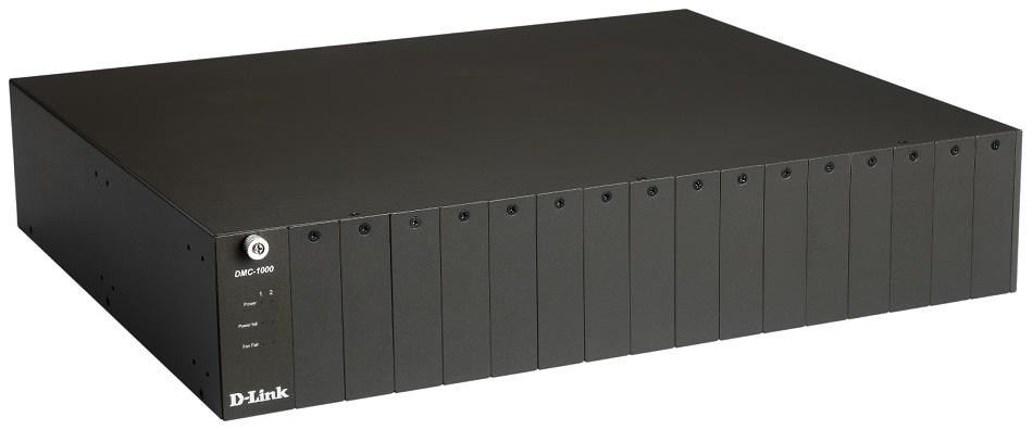

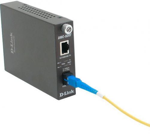

Если на уровне ДРС принципиальных отличий от того, что делается сегодня, нет, то на уровне шкафов агрегации изменения значительные. Пержде всего, выросли скорости. В то время на домовой коммутатор приходил канал шириной до 100 мб/с, далее распределялся между клиентами всего дома. Сегодня это 1 Гб/с, а где-то даже 10 Гб/с. Вся передача данных строилась с помощью медиаконвертеров с ограниченной пропускной способностью - DMC-920 (R/T). Соответственно, в узле агрегации монтировалось тяжеленное и громоздкое шасси DMC -1000, а в домовых шкафах между портом кросса и коммутатором устанавливался медиаконвертер DMC-920R, T-шки обычно устанавливали в шасси.
Сети-2008: дорогущий "джи-бик" и «солома» в подъездах
Медиаконвертер DMC-920T
Шасси DMC-1000

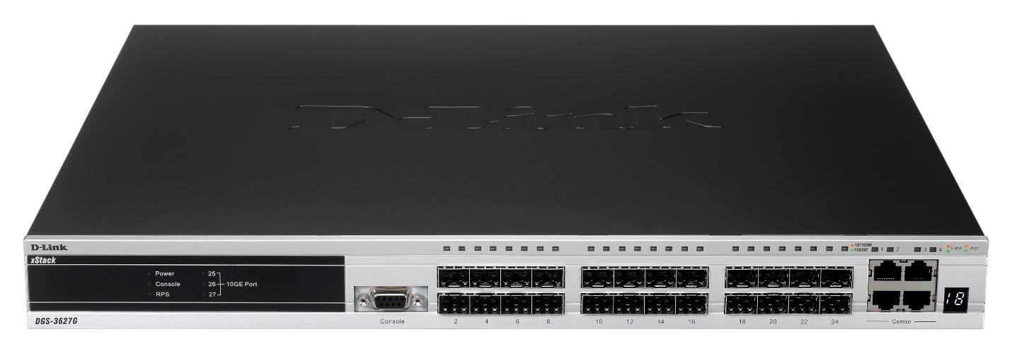

Затем технологии начали быстро эволюционировать и на узлах агрегации появились первые коммутаторы с 24 SFP портами и 4 порта RJ-45 - D-Link 3627G.
Коммутатор D-link 3627G

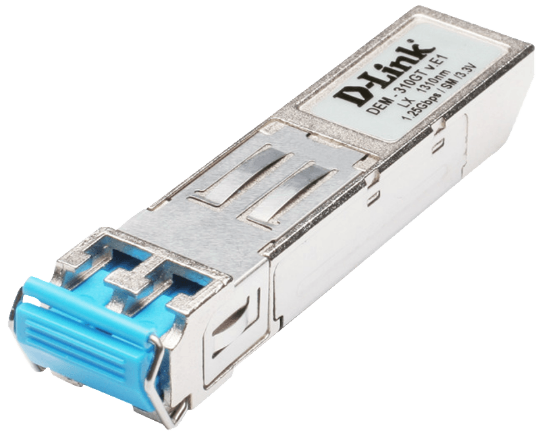

Конечно были операторы, которые вкладывались в большие скорости, ширину канала и сразу обходились без медиаконвертеров, но все-таки они были позднее, в основном из-за дороговизны оборудования. Для передачи данных по оптике использовали двухпортовые SFP-модули D-link DEM 310GT.
Строители называли его просто "Джи-бик". Считалось, что стоит он просто запредельно, поэтому сломать или потерять его боялись все. Устанавливать такое оборудование изначально ездил даже прораб, только потом уже, отстроив не одну ветку сети, посылали настройщиков, и вся ответственность уходила к ним.

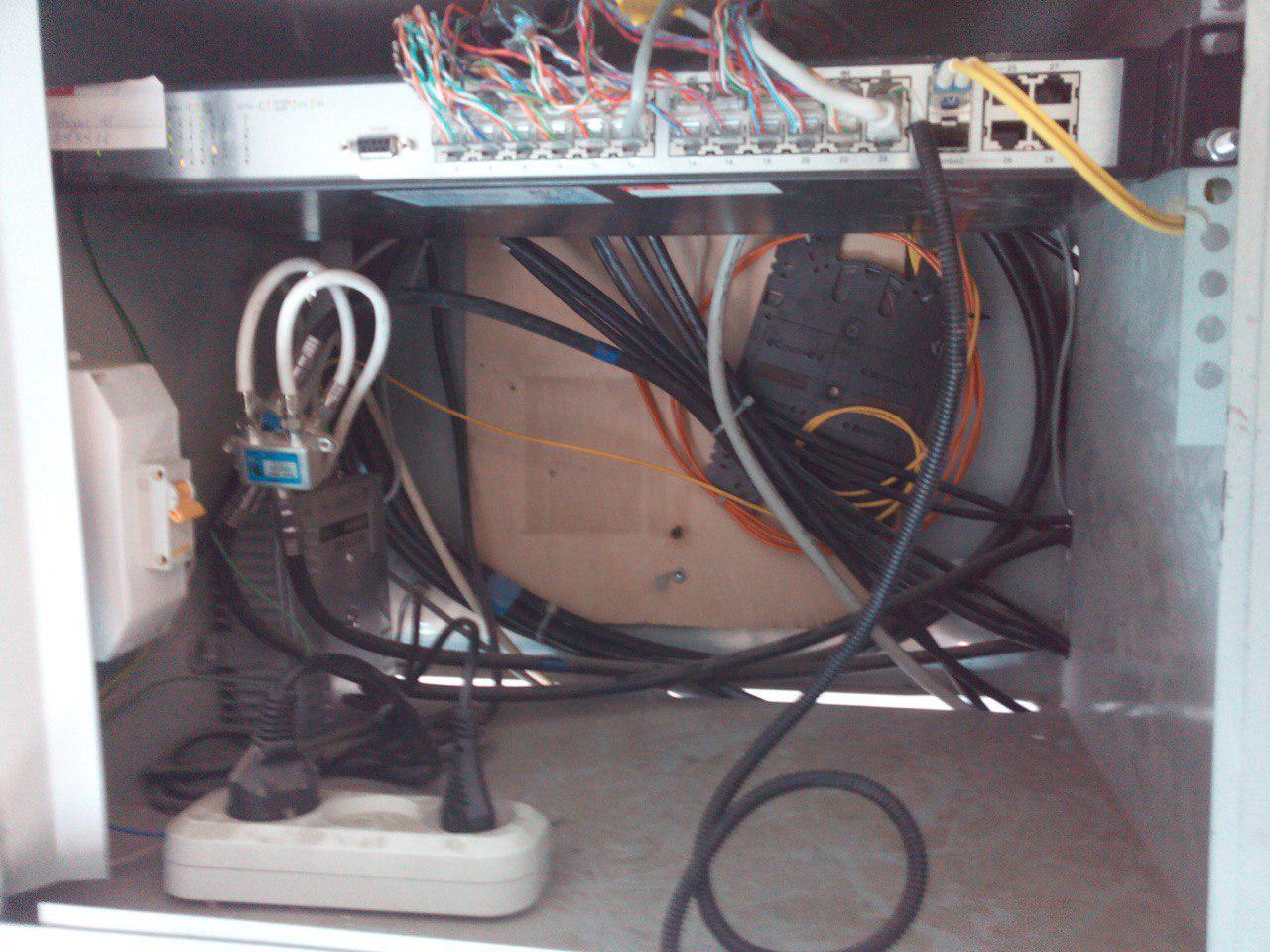

Каких только чудес не было в плане кроссового оборудования. При том, взаимосвязи с типом или дороговизной используемого "железа" не было никакой. Встречались операторы, которые "разваривали" дорогущую оптику на обычной кассете КУ-01 и приваривали к волокнам патчкорды. На фото ниже одно из таких решений.

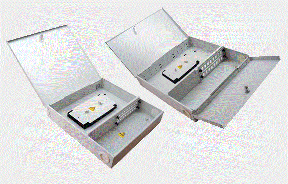

Нельзя сказать, что я против или ярко "за" такие решения, но из опыта знаю: использовать полноценное кроссовое оборудование в эксплуатации намного дешевле, чем потом каждый раз гонять сварщика оптического волокна после неудачной перекоммутации в шкафу. При этом сразу замечу: в погоне за уменьшением габаритов шкафа часть операторов устанавливали настенное кроссовое оборудование (КРН, но не мини, а именно полноценные КРН на 16-24 портов).
Кросс распределительный настенный (КРН) на 16 портов с одной и двумя дверьми

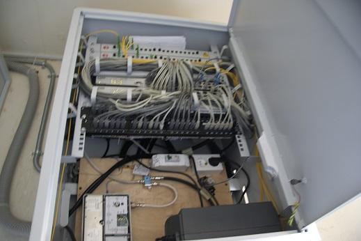

Такое изделие поначалу конечно решало часть задач, но потом становилось не меньшей проблемой в эксплуатации. При подключении дополнительного оптического кабеля, а его однозначно надо было подключать, разварка нового ВОК в такие КРН была неудобной. Наверное, даже более неудобной, чем всё остальное была сначала размотка, потом укладка. С течением времени пространство в шкафу заполнялось свисающими медными и оптическим патчкордами, чтобы добраться до КРН требовалось все это "богатство" разбирать. Прошло время, и в ход пошли стоечные кроссы, на дворе был 2009-й год, появились шкафы нового типа, отличающиеся от предыдущих, глубиной в большую сторону. Про использование настенных КРН при разварке оптики в домах все позабыли, они стали плотно ассоциироваться с подключением B2B клиентов. Наступил этап потребления именно стоечных кроссов. Ставили мы их много, на рынке достаточно быстро образовалось много предложений, спрос этому способствовал, и было из чего выбрать. Цена еще не была ключевым критерием выбора, смотрели на функциональность, комплектацию и т.п.
Классический телекоммуникационный шкаф со стоечными кроссами

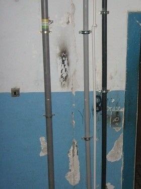

В 2008 году еще были пустые слаботочные каналы даже в старом жилом фонде, тем не менее акцент ставился именно на установку своего слаботочного стояка (трубостойки). По большому счёту, всё как и сегодня, за одним исключением: диаметр трубостойки был 32-40 мм. На вкус и цвет, как говорится, товарища нет, поэтому ставили и черные, и серые, и бежевые, кто-то даже крашеные металлические. Каждым двигала какая-то своя цель, у одних это была дешевизна, у других эстетика, третьи думали о защите от вандализма.
ТСК операторов связи в подъезде жилого дома
Распределительные этажные шкафы устанавливались только на двух (для пятиэтажного дома) и трех (для девятиэтажного дома) этажах. Это классическая этажность и планировки. На мой взгляд, малое количество этажных шкафов было основной ошибкой при строительстве ДРС. Трубостойка достаточно быстро забивалась и подключение новых клиентов становилось проблематичным, ко всему добавлялся вандализм и пришло понимание что пора что-то менять. Забегая вперед отмечу, что трубостойки диаметром 50 мм тоже забивались достаточно быстро при старой схеме расположения этажных шкафов. Однозначной защиты от вандализма, на мой взгляд, нет, поэтому что-либо не буду даже предлагать. Думаю, идеальное решение для трубостоек – одна на подъезд, не больше, ответственный оператор, у остальных операторов договоры подряда/субподряда на эксплуатацию. С точки зрения реализации – идея почти невозможная, но если подумать о тех, кто живет в этих домах, то вполне правильная.

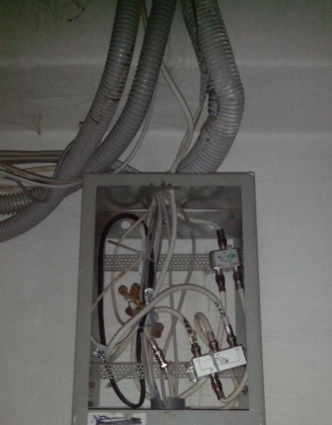

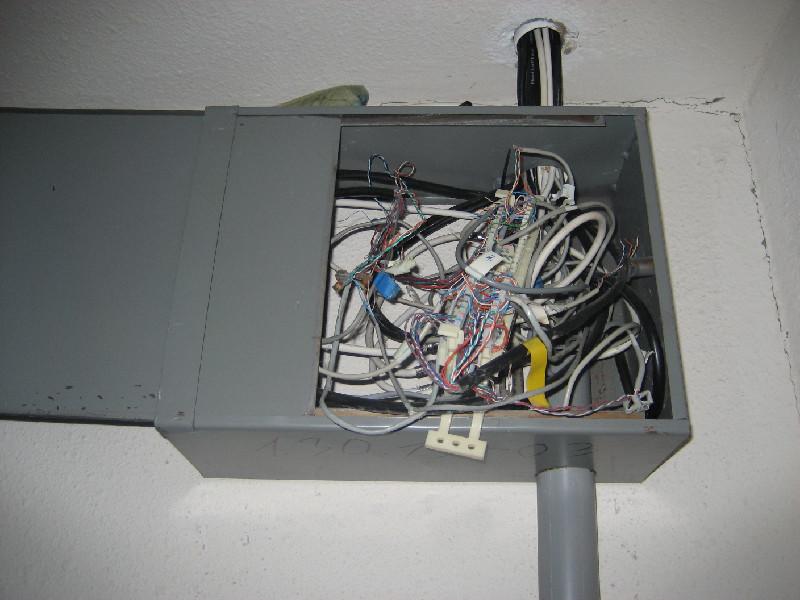

Давайте перейдем ближе к шкафам. Первые распределительные шкафы напоминают сегодняшние только внешне. Из плюсов – это толщина металла исполнения, мне встречались экземпляры из стали толщиной 1,5 мм, и это была не редкость. Думаю, на этом о плюсах всё. Теперь минусы. Самый яркий – отсутствие креплений для делителей и кабелей ftp, строители и техники эксплуатации на месте "колхозили" как могли. Ниже пример одного из таких решений.
Этажный распределительный шкаф. Делители закреплены на перфоленту к подъездной стене
Этажный распределительный шкаф, внутри нет никаких креплений. "Солома" во всей красе
Дальше из минусов – крепление крышки, отверстия для ввода кабелей (их просто не было), отверстия для присоединения трубостоек. В те времена я не видел ни одного накладного шкафа, а ведь как это удобно!
