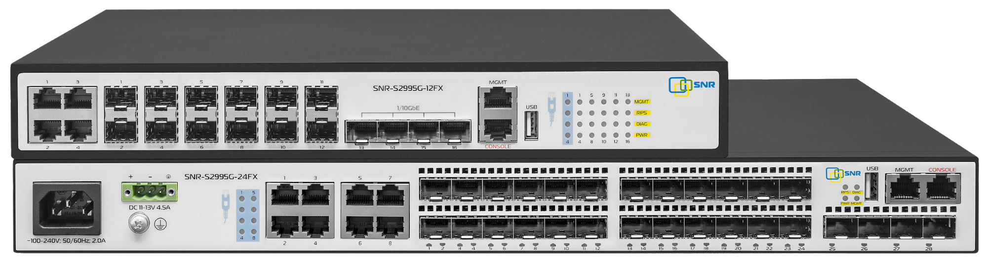

На текущий момент серия SNR-S2995G представлена двумя моделями. Первая, это стандартный коммутатор агрегации SNR-S2995G-24FX с 24 портами SFP (8 из которых комбо) + 4 аплинка 1/10GE SFP+. Вторая модель – SNR-S2995G-12FX –  является уникальным коммутатором на 12 SFP-портов (4 комбо) и 4 порта 1/10GE SFP+.

В первом квартале 2019 г. планируется расширение серии моделями:
  • SNR-S2995G-24TX - 24x10/100/1000BaseT и 4x1/10GE SFP+
  • SNR-S2995G-48TX - 48x10/100/1000BaseT и 4x1/10GE SFP+
и долгожданным коммутатором агрегации на 48 SFP портов:
  • SNR-S2995G-48FX - 48x100/1000BaseX и 4x1/10GE SFP+.

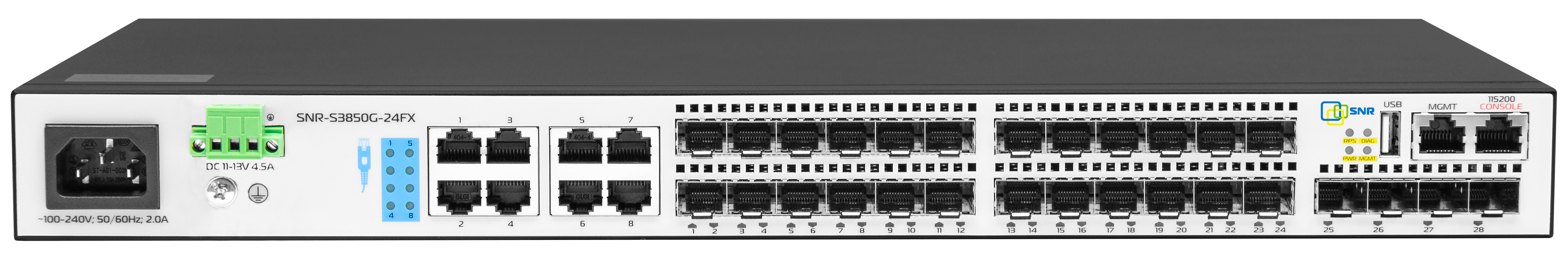

Серия SNR-S3850G представлена одной моделью - это L3-коммутатор агрегации SNR-S3850G-24FX, оснащенный 24 портами SFP (8 из которых комбо) и 4 аплинками 1/10GE.

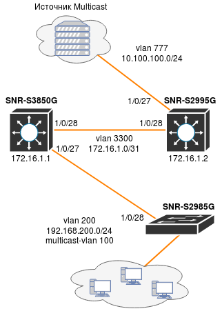

Для примера настроим на коммутаторах простую схему с PIM и OSPF:
Новые коммутаторы агрегации SNR-S2995G и SNR-S3850G
