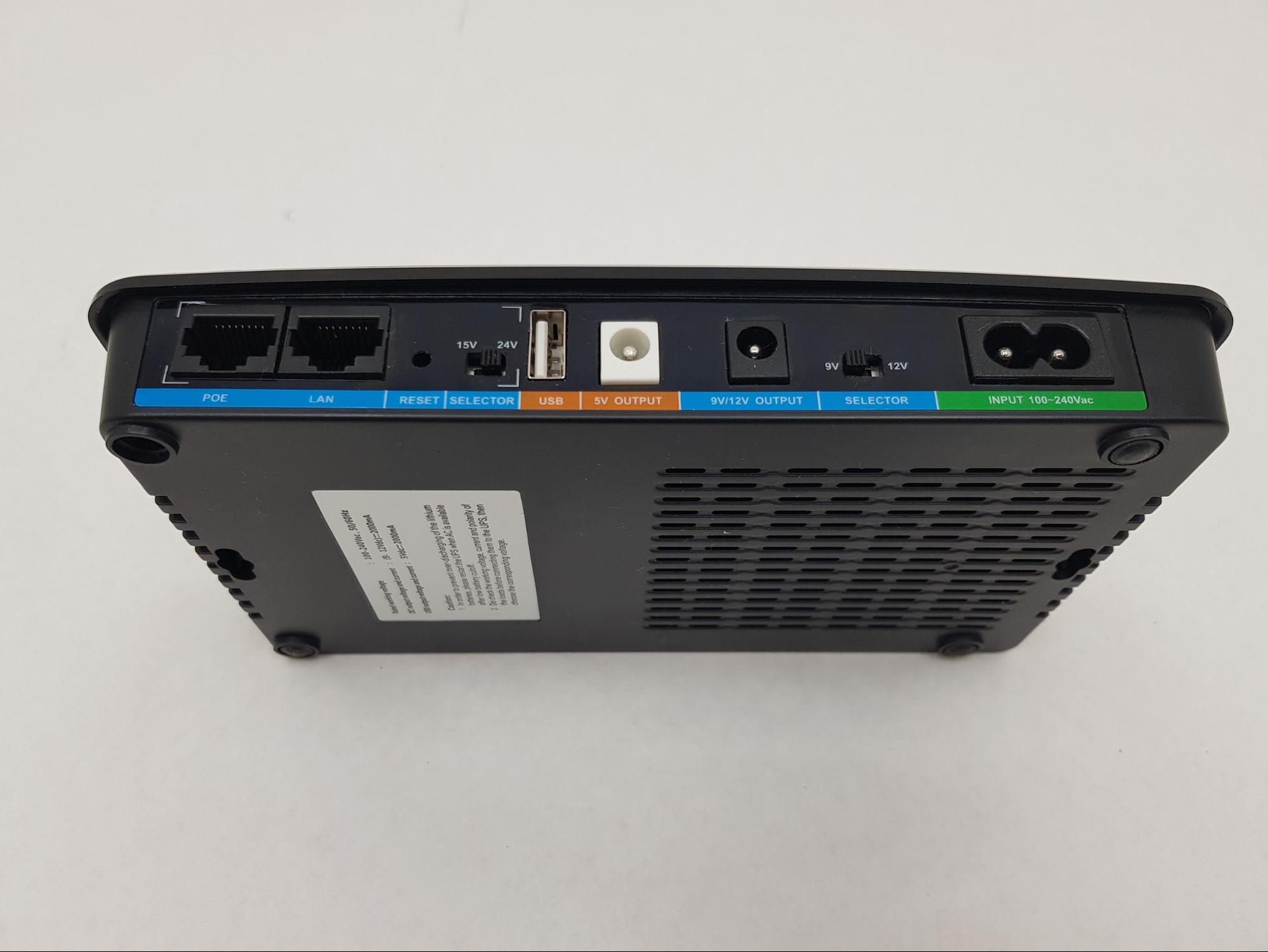

Итак, новая итерация на старую тему - DC ИБП настольного (настенного) исполнения на литиевых элементах (4 х 18650 2200 мАч), заявленная емкость 8800 мАч. ИБП имеет весьма компактные размеры: 186х110х33 мм и вес 430 гр. На борту уже есть AC/DC-преобразователь, поэтому каких-либо дополнительных блоков питания для этого устройства не потребуется, нужно только включить в розетку и подключить нагрузку одним из четырех доступных способов.
Набор интерфейсов для подключения нагрузки необычайно богат! Две розетки под разъемы 5,5/2,5 - одна с возможностью выбора напряжения 9 или 12В, вторая 5В. Розетка под USB A и вишенка на торте - две розетки RJ-45. И без лишних проводов можно организовать пассивное PoE-подключение: по синей паре "+", по коричневой - "-". Также, можно переключателем выбрать напряжение PoE – 15 или 24 В.
Производителем заявлена максимальная выходная мощность в 30 Вт, что почти правда и об этом будет упомянуто ниже. Максимальный ток на выходе 5В и USB A заявлен 2А, 9/12В - 2А, POE 15/24В - 1А. ИБП совершенно точно имеет защиту от перегрузки и короткого замыкания на всех выходах. Время перехода на питание от батарей – 0 мс.
Универсальный солдат с PoE

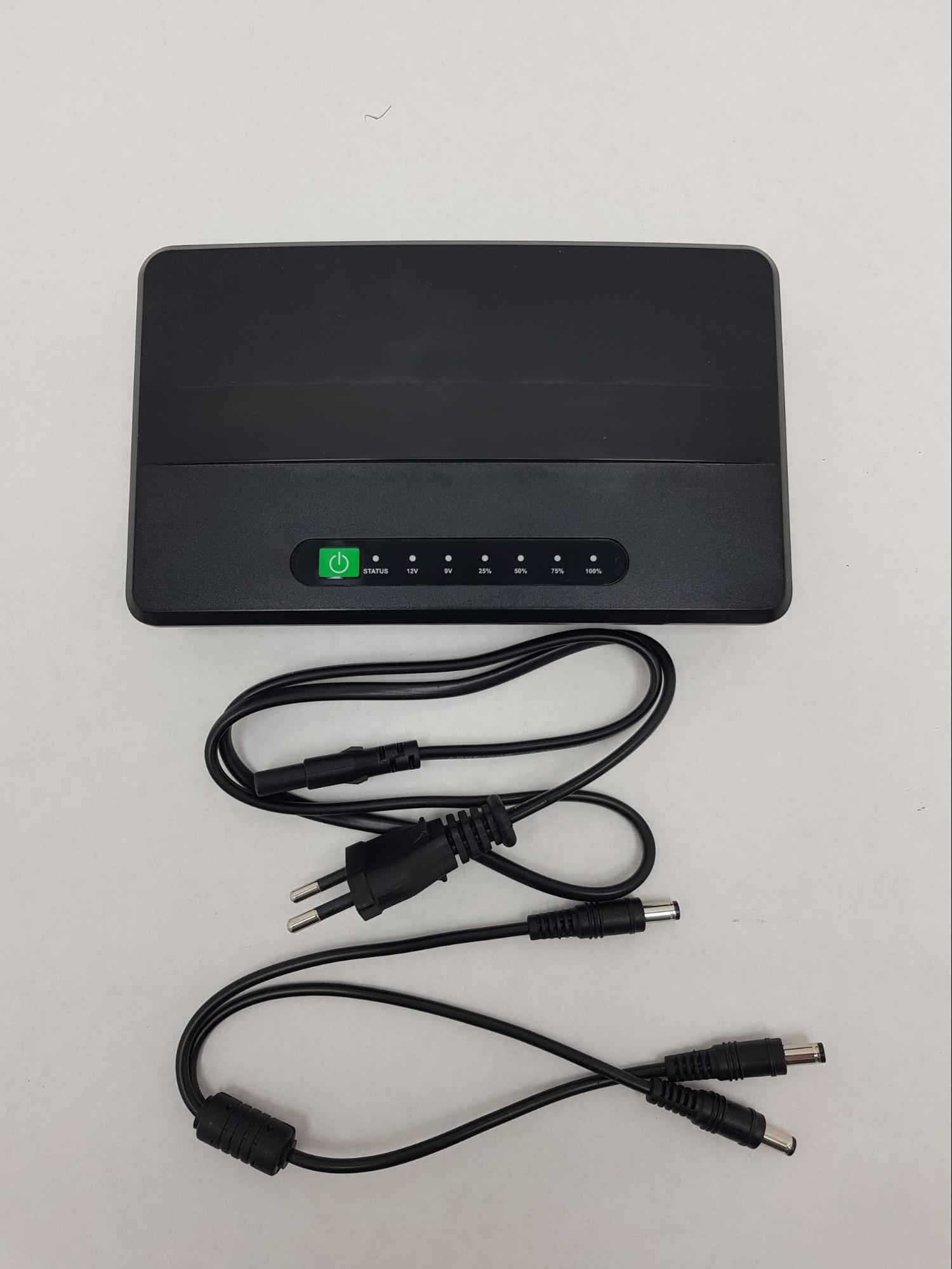

ИБП приехал в нейтральной картонной коробке, в комплекте с сетевым шнуром длиной 0,8м и низковольтным Y-кабелем с вилками 5,5/2,5мм.
Из органов управления - зеленая клавиша включения и выключения устройства, а также два переключателя-селектора напряжения –  9/12В и 15/24В для пассивного PoE. Также есть кнопка Reset для PoE-устройств, но в ходе испытаний нажатия на нее ни к чему не приводили.

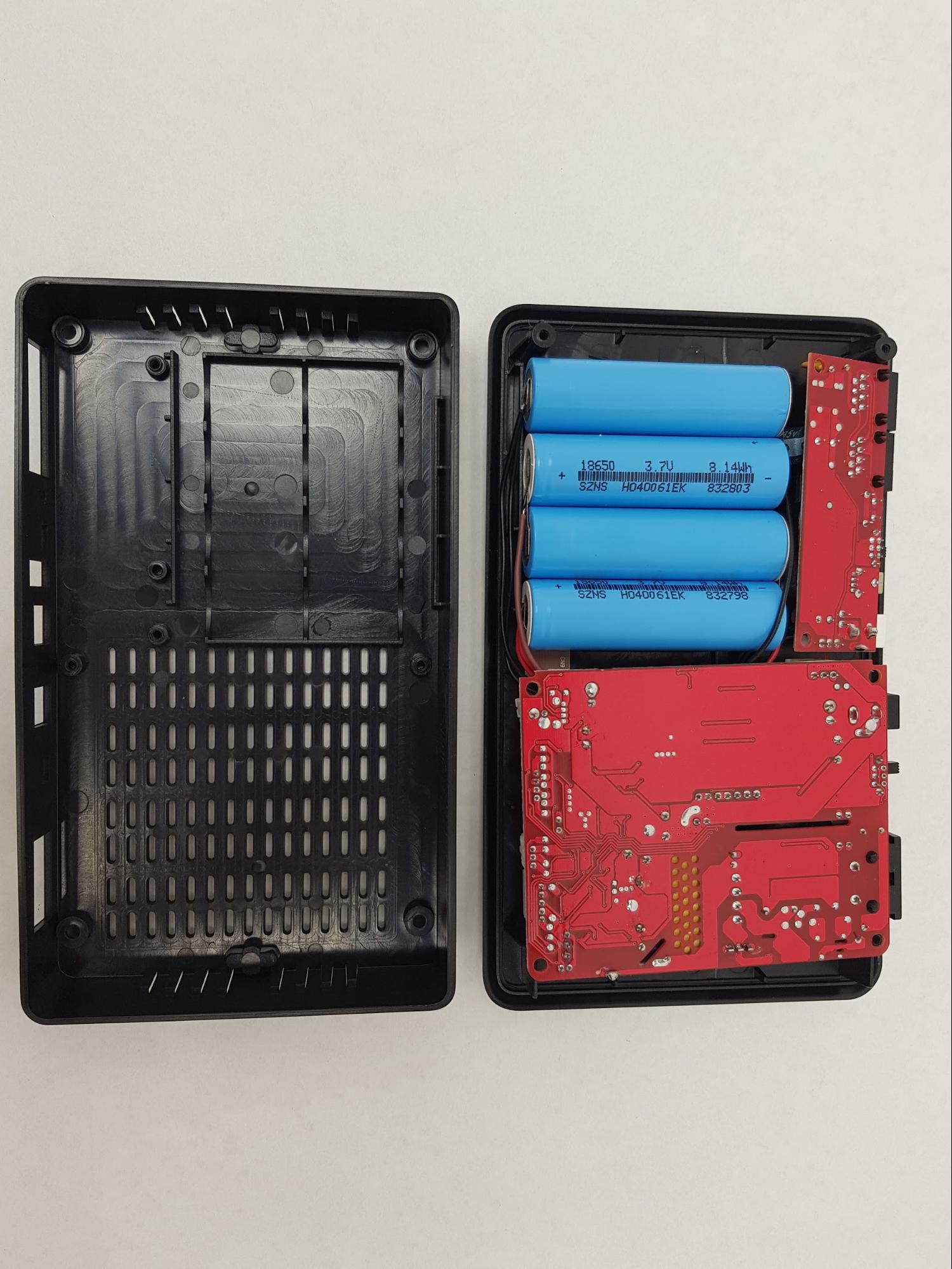

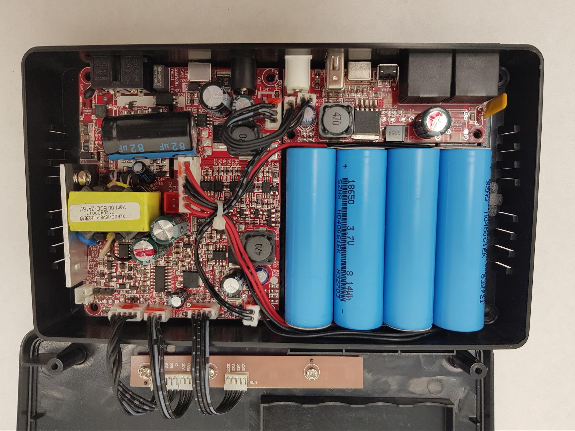

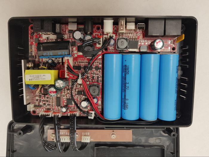

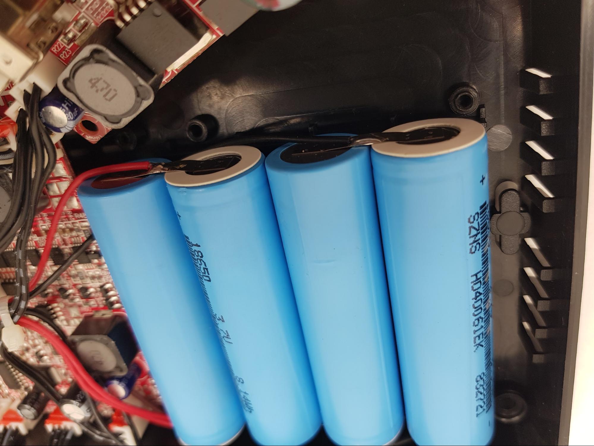

Вскрытие показало, что внутри всё сделано неидеально, но достаточно достойно.

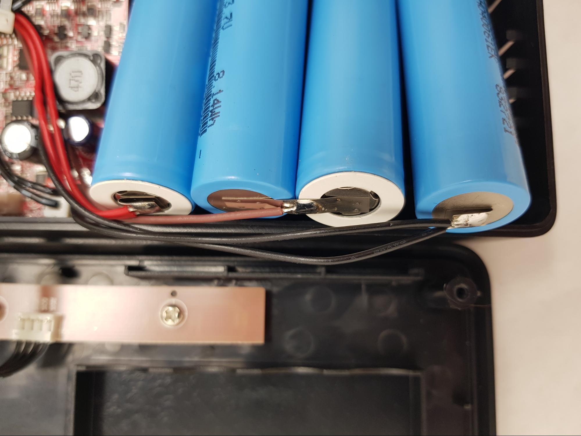

Элементы соединены последовательно, но с отводами в промежуточных точках.

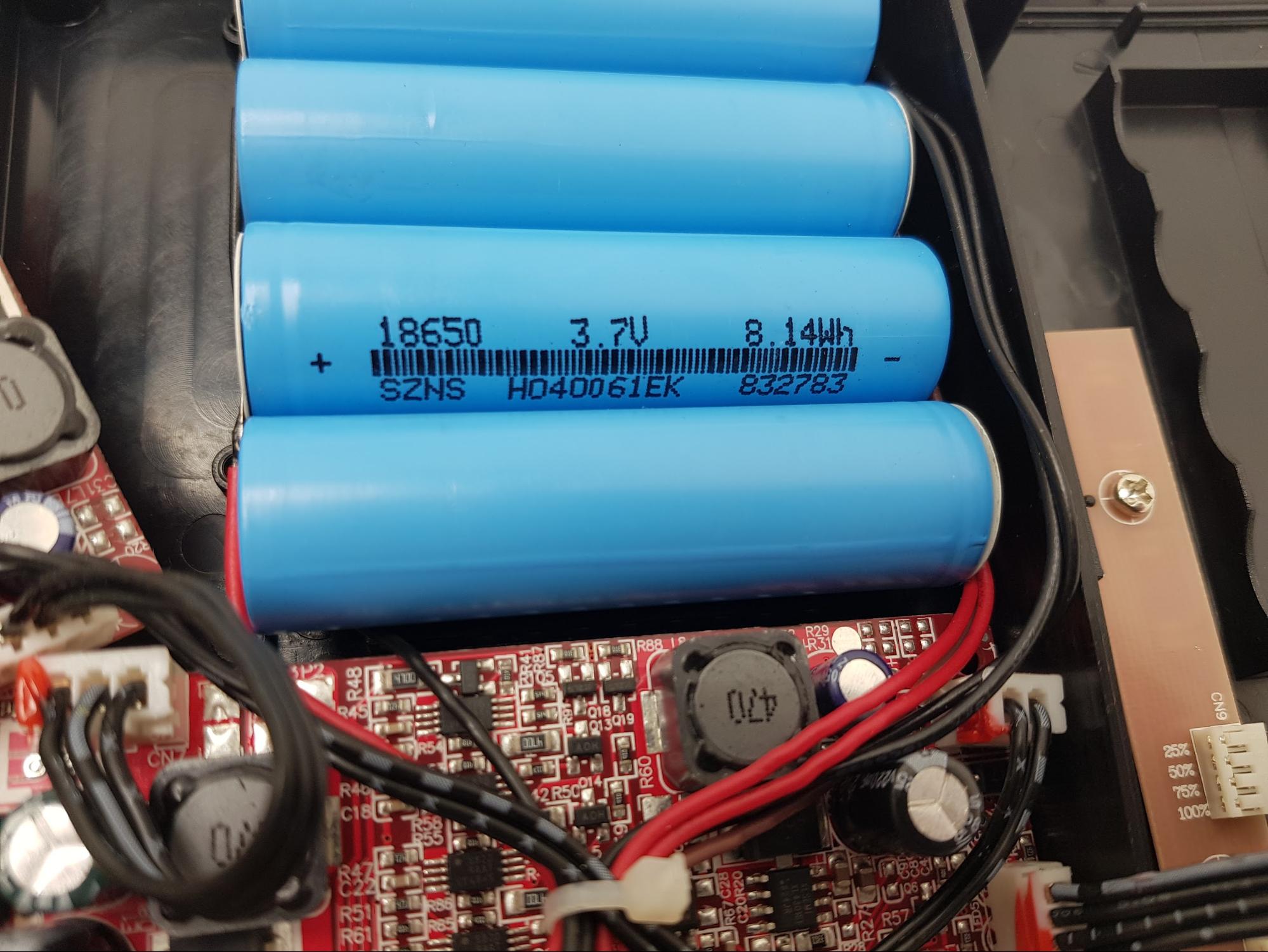

Маркировка элементов крупным планом

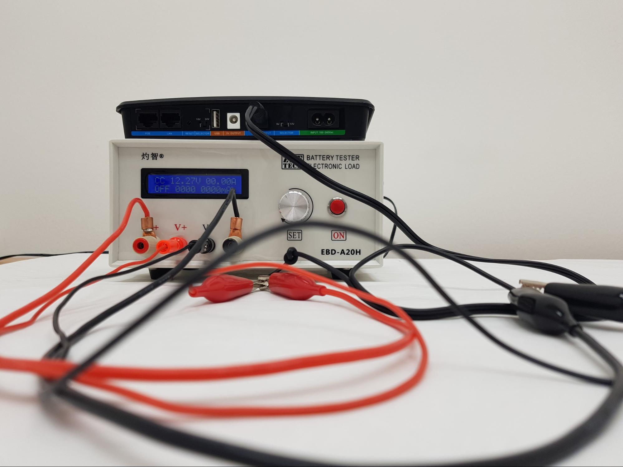

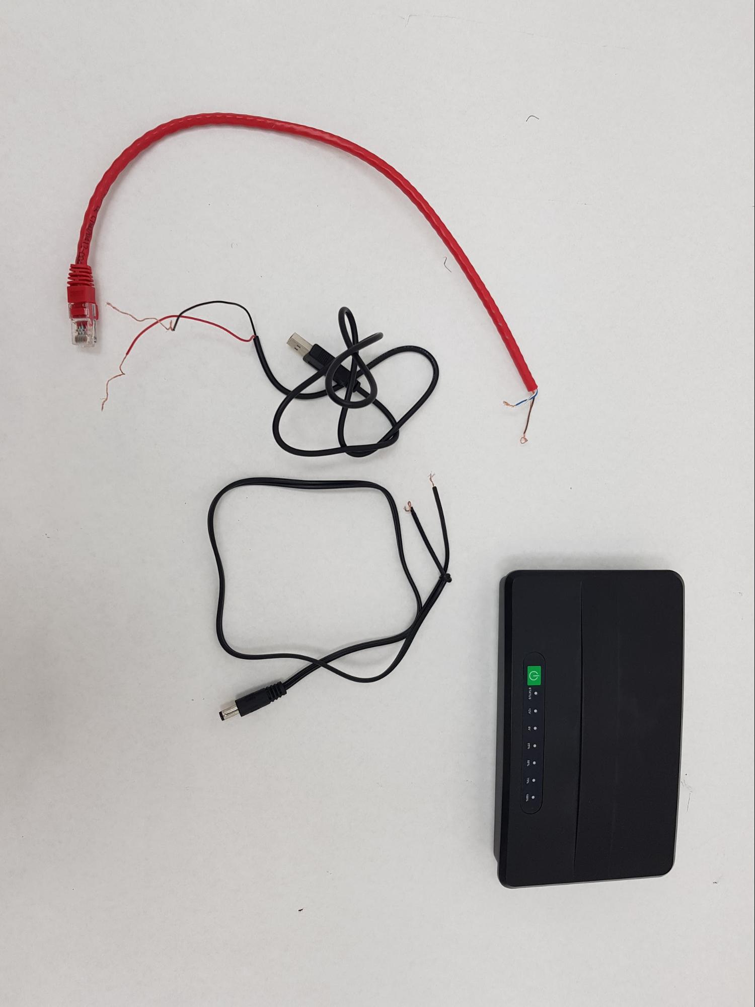

Для испытаний использовался следующий набор проводов, вернее того, что от них осталось:
И электронная нагрузка:
Результаты измерений показали, что ИБП почти соответствует заявленным характеристикам. Конечно, нужно сделать оговорку на толщину проводников и погрешность отображения тока и напряжения электронной нагрузкой.

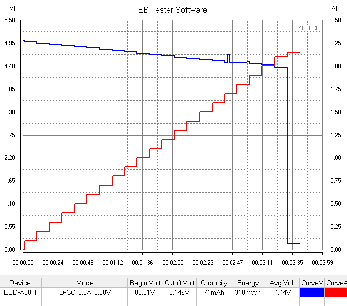

На 5В досадным показался факт того, что под нагрузкой близкой к номинальной, напряжение на выходе падало до 4,35В, что вполне может быть критичным для некоторых устройств.

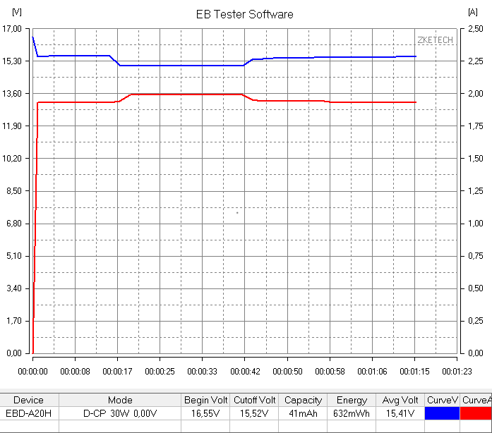

В режиме пассивного POE 15В - 2,1А при 15В.
В режиме пассивного POE 24В - 1,3А при 24,14В.
Порадовала выходная мощность в режиме пассивного PoE на 15В, которая составила более 31 Вт, но есть одно но! Было проверено самостоятельное включение ИБП по сценарию - электричество пропало - сели батарейки в ноль - электричество появилось - все снова заработало.

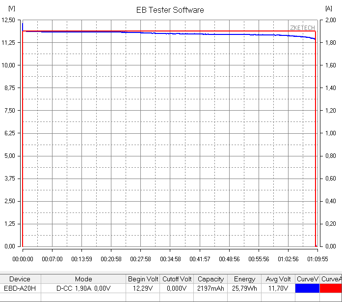

Емкость аккумуляторов тестировалась в режиме 12В током 1,9А. Результат составил - 1 час 9 минут, 2197 мАч или 25,79 Втч при имеющихся на борту 32,56 Втч.

"DC ИБП настольного (настенного) исполнения на литиевых элементах (4 х 18650 2200 мАч), заявленная емкость 8800 мАч. "
"Элементы соединены последовательно, но с отводами в промежуточных точках."
"Результаты измерений показали, что ИБП почти соответствует заявленным характеристикам."
"Емкость аккумуляторов тестировалась в режиме 12В током 1,9А. Результат составил - 1 час 9 минут, 2197 мАч или 25,79 Втч при имеющихся на борту 32,56 Втч."
Что то у меня эти цитаты как то не сочетаются.
Tosha
Tosha
Там разные величины Ач и Втч = В*Ач.
YuryD
YuryD
 И что ? Пересчитать на бытовом калькуляторе, поделить 8.8 амперчасов на  известную нагрузку в амперах, и получим часы. Обычная математика, аж 4 часа должно быть. Вольты тут вообще не при делах. Ибо законы сохранения энергии пока никто ещё не нарушил. Вывод простой - либо гуаноаккум, либо недозаряженный был, либо ток нагрузки был неверно измерен. Если в Вольту упираться, то надо бы при сильной разности напряжений учитывать и кпд преобразования, если равны - то ещё и в закон Ома  :)
 Вывод очевиден - маркировщики аккумов нагло врут по емкости в 4 раза. Встречался лично с лион-внешней, заявленная емкость ниже в 5 раз. Зато дешиво... Сам как дурак купился, 5Ач почти, за 300р.  Реально эта внешняя батарея для сотового, с батареей 1.5 ач, не смог ни разу зарядиться от этого блока. Разобрал - внутри 2 китайских аккума, отдал в электрокурильню приятелю, но и там они не работали...
vodz
vodz
Ну вроде энергия посчитана правильно: 4 аккумулятора умножить на ёмкость 2200 и на рабочее напряжение 3.72 вольта, получим 32,7Вт*ч, что соответствует данным в статье. Ну а 12 вольт *1.9 А * 1.15час соответственно к 32.7Втч даст КПД 80%
