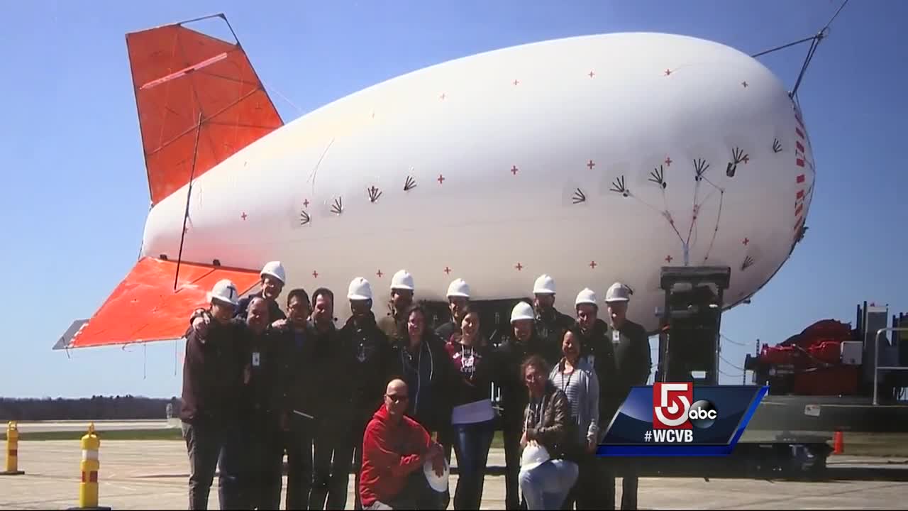

Прошлой осенью компания провела успешный пробный полет аэростата длиной 15 метров с использованием радиоприемников и антенного оборудования от компании Ericsson. Теперь компания работает над созданием коммерческой версии аэростата SuperTower, длина которого будет приблизительно в два раза больше. Его внедрение планируется уже в конце этого года.

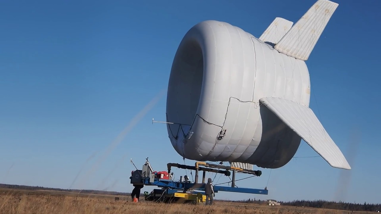

Интересно отметить, что команда Altaeros впервые запустила свой первый аэростат в 2010 году, и в то время они занимались альтернативными источниками энергии. Смысл был примерно тот же:  на высоту 250 метров поднималась ветровая турбина, вырабатывающая электричество с использованием энергии ветра. Свой уход в телеком руководство Altaeros объяснило тем, что в 2014 году цена на нефть упала со 100 до 35 долларов за баррель, и им пришлось пересмотреть свою бизнес-модель. Вот как выглядел их проект в 2012 году:

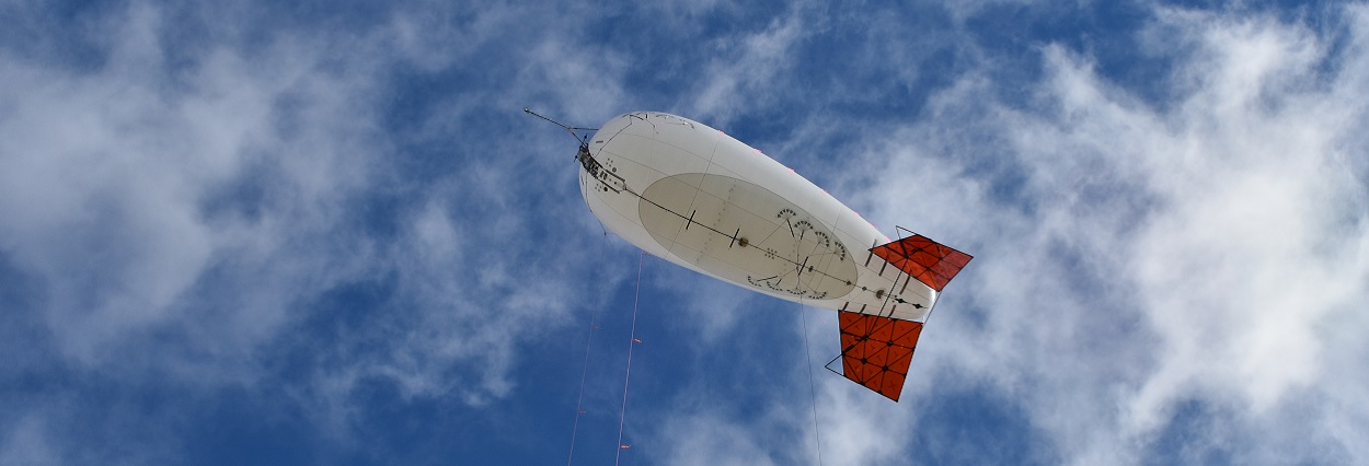

Главное достижение компании Altaero заключается в разработке современной системы автоматического управления аэростатом. Обычные аэростаты требуют около 10 человек наземного экипажа для управления канатами и лебедками, необходимыми для вывода аэростата на необходимую высоту. Для управления аэростатом нужны специалисты, способные грамотно делать прогноз погоды, оценивать состояние аэростата и вовремя принимать решения о его запуске и приземлении. Однако аэростат SuperTower способен сделать все это самостоятельно, его запуск происходит автоматически с наземной станции. Вращающаяся наземная станция раскручивает трос, пока аэростат не поднимется на нужную высоту. Для работы аэростата требуется три троса, один из которых удерживает аэростат в определенном положении, а по двум другим проложены кабели связи и питания. Специально разработанное программное обеспечение собирает прогнозы погоды в режиме реального времени и принимает решения об управлении системой, выборе высоты полета, в каком направлении двигаться и когда осуществлять посадку. В редких случаях, когда погодные условия слишком суровы для полета, система собирает аэростат, пока погода не наладится:

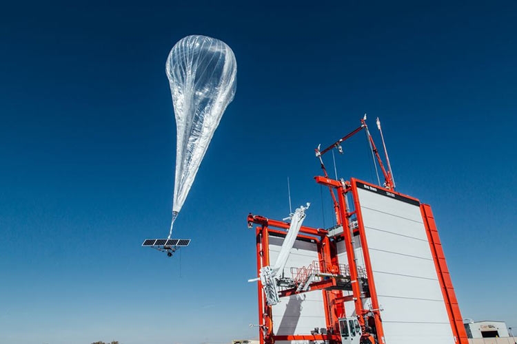

У читателя может возникнуть очевидный вопрос, - какие преимущества предлагает SuperTower по сравнению с проектами Project Loon и Facebook Aquila от Google, которые также созданы для обеспечения недорогого широкополосного покрытия и используют воздушные шары на солнечных батареях?
По словам разработчиков, ключевое отличие SuperTower заключается в том, что они легко интегрируются в существующие сети. С точки зрения оператора, SuperTower - это еще один тип башен. Он использует те же самые радиостанции и антенны, а также обеспечивает связь с конечными пользователями последней мили. Кроме того, SuperTower дешевле в развертывании и они охватывают гораздо большую площадь по сравнению с воздушными шарами:
