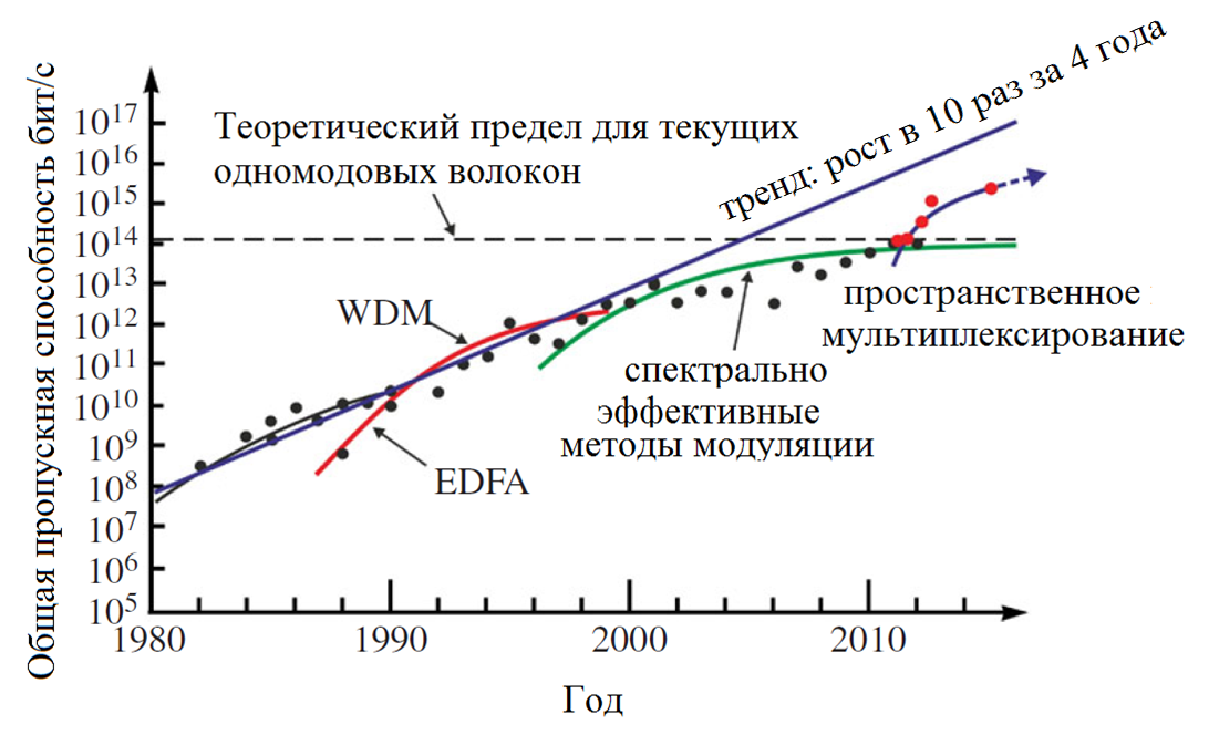

Рис. 1 – Темпы роста общей пропускной способности волоконно-оптических сетей
По построенному линейному тренду на рис. 1 можно сделать вывод, что емкости оптических сетей повышаются каждые 4 года приблизительно в 10 раз! Как уже было отмечено здесь, дальнейший рост пропускной способности свыше 100 Тбит/с оказывается выше возможностей, используемых в настоящее время типовых одномодовых волокон. Данное обстоятельство побуждает к разработке и применению новых, конструктивно отличных оптических волокон, позволяющих удовлетворить растущие потребности объема передаваемых данных. На рис. 1 красными точками показаны результаты экспериментов, основанных не пространственном мультиплексировании.

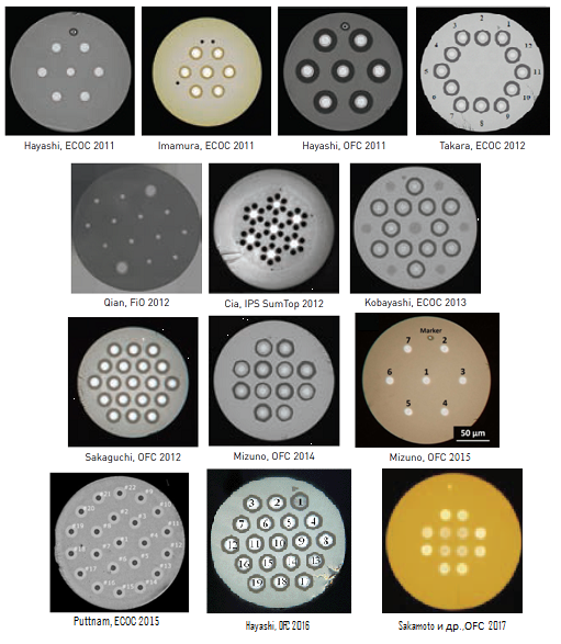

За последнее время были сделаны значительные успехи в разработке многосердцевинных волокон. Результаты экспериментов показывают, что максимальное число независимых сердцевин, которое можно практически реализовать для оптических систем дальней передачи, лежит где-то в диапазоне от 12 до 32. Стоит отметить, что для сетей небольшой протяженности количество сердцевин может быть больше.
Волокна будущих петабитных сетей
Рис. 2 – Разработанные многосердцевинные волокна
Впервые демонстрация линии с многосердцевинными волокнами со скоростью 100 Тбит/с была осуществлена в 2011 году (волокно содержало 7-сердцевин). Эксперименты систем с пространственным мультиплексированием со скоростями Пбит/с были реализованы спустя год в 2012 году на 12-сердцевинном волокне.

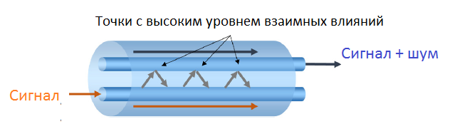

Одной из основных проблем многосердцевиннных волокон является взаимнее влияние, которые возникает вследствие непреднамеренного перехода части сигнала из одной сердцевины в другую (рис. 3). Как результат, аккумулирование взаимных помех может стать серьезной преградой и ограничивающим фактором по протяженности линий с многосердцевиннными волокнами, а также снижения производительности оптической системы связи на больших расстояниях.
Рис. 3 – Взаимные влияния между сердцевинами
Как показали исследования в этой области, хотя влияния между сердцевинами существуют во всех точках волокна, самое существенное взаимное влияние имеет место в определенных дискретных точках вдоль волокна, где выполняется условие согласования по фазе. Положения этих точек и значения фазы в них могут изменяться случайным образом в зависимости от времени и условий окружающей среды. Таким образом, влияния между сердцевинами носят случайный характер.
Большинство волокон на сегодняшний день имеют шестиугольное расположение сердцевин (см. рис. 2). В этой конфигурации на центральную сердцевину приходится самый высокий уровень взаимных помех, так как она соседствует с шестью сердцевинами, в то время как любая другая внешняя сердцевина граничит только с тремя. Позднее стали разрабатываться 12 сердцевинные волокна, расположенные по окружности таким образом, что каждая сердцевина соседствует только с двумя светонесущими жилами.
Можно ограничить эффект взаимного влияния между сердцевинами, если расстояние между ними будет более 40 мкм. Это позволяет организовать передачу на несколько тысяч километров. Считается, что многосердцевинные волокна диаметром более 200 мкм будут непрактичными, что накладывает довольно жесткие ограничения на количество сердцевин.

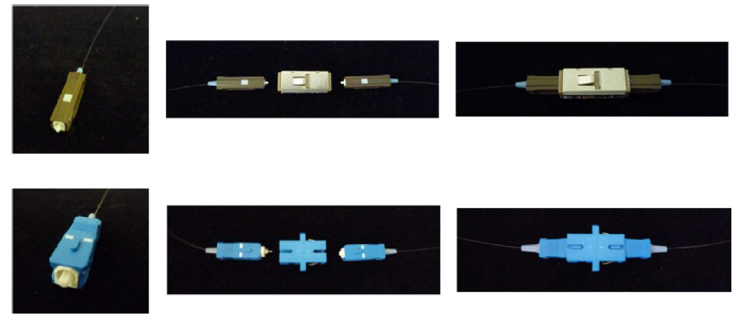

Данный консорциум компаний определил руководящие принципы проектирования многосердцевинных волокон с обычным диаметром оболочки 125 мкм в соответствии с международным стандартом, а также волокна с диаметром оболочки 250 мкм. Преимущество данных волокон состоит в том, что их можно будет частично использовать с существующими оптоволоконными компонентами. Был сделан вывод, что четырех-пяти сердцевинные ОВ могут быть изготовлены с диаметром оболочки 125 мкм при сохранении того же качества передачи, как и в стандартных волокнах. В итоге на основе сконструированных в NTT и KDDI Research многосердцевинных волокнах и далее изготовленных несколькими производителями (Fujikura, Sumitomo и Furukawa), была построена экспериментальная линия связи длиной 316 км с пропускной способностью 118,5 Терабит/с с применением многосердцевинных оптических усилителей. Использовались оптические коннекторы MU и SC-типов производства CIT и NTT. Конструкция оптических разъемов сделана таким образом, чтобы их можно было вращать для выравнивания и правильной стыковки 4 сердцевин.
Рис. 4 – MU (сверху) и SC (снизу) коннекторы

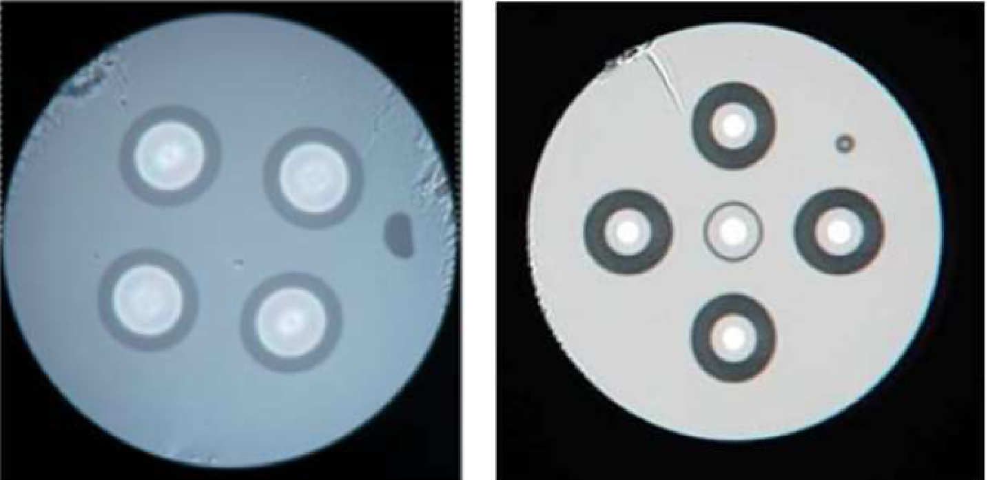

Параметры волокон получились аналогичные стандартным: рабочий диапазон 1260 – 1625 нм, значение коэффициента затухания в волокнах в среднем составляло 0,21 дБ/км. Линия содержала три усилительных пролета с длинами 104-107 км, многосердцевинные волокна, предоставленные различными производителями, стыковались посредством сварки.
Рис. 5 – Многосердцевинные волокна с диаметром оболочки 125 мкм (слева разработка NTT, справа – KDDI Research)
Как заявили участники эксперимента, их целью является начать коммерческое использование многосердцевинных волокон со стандартным диаметром оболочки в первой половине 2020-х.

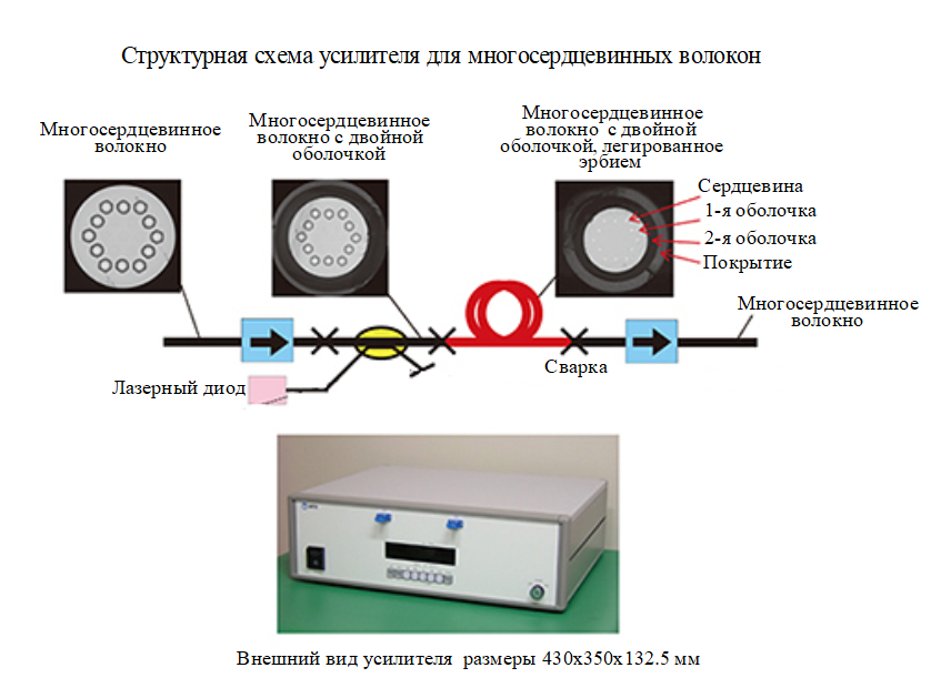

Стоит отметить, что для многосердцевинных волокон уже разработаны многие компоненты *: коннекторы, оптические усилители, оптические блоки для разделения/объединения сердцевин разных многосердцевинных волокон с целью ввода/вывода сигналов из отдельных сердцевин.
Рис. 6 – EDFA усилитель для многосердцевинных волокон, разработанный исследователями NTT Device Technology Laboratories
