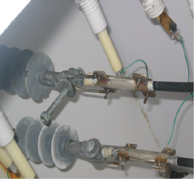

Рис. 1 Разрушение оболочки вследствие коронных разрядов
Данная тема знакома только узкому кругу связистов – тем, кто работает с ВОЛС, построенных на базе ЛЭП и опорам контактной сети ж/д. Этим людям, наверное, в первую очередь будут интересны результаты исследований воздействия сильного электромагнитного поля на оптический кабель. Однако такого рода статья, с используемыми в ней специфическими терминами, будет непонятной и, соответственно, неинтересной для большинства ранее не сталкивающихся с этой темой читателей. Поэтому здесь мы решили преследовать две цели: 1) рассмотреть общую теорию электротеримческого разрушения оптического кабеля (это может быть интересно для тех, кто желает расширить свой кругозор в области ВОЛС); 2) привести анализ результатов исследования воздействия на диэлектрические самонесущие кабели сильного электромагнитного поля в комбинации с ультрафиолетовым излучением, солевого тумана, дождя и механических напряжений (это может быть интересно, так сказать "людям в теме").

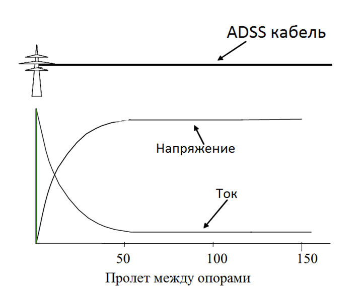

Происхождение поверхностных токов и разрядов
Как показала практика, постоянное воздействие сильного электромагнитного поля на самонесущий оптоволоконный кабель представляет собой некий вызов для используемых в кабеле материалов. Емкостная связь между силовыми проводами, кабелем ADSS и землей приводит к образованию разности потенциалов вдоль всей длины кабеля. На расстоянии порядка десятков метров длины кабеля разность потенциалов может достигать десятков киловольт.

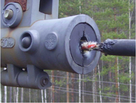

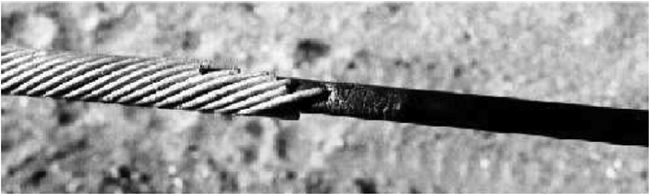

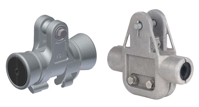

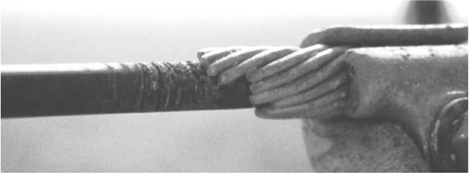

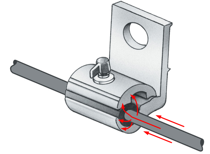

В процессе длительного воздействия внешних переменных электромагнитных полей высокой напряженности происходит накопление зарядов как на оболочке ОК, так и на его внутренних элементах. При стекании таких зарядов к элементам с нулевым потенциалом (например, поддерживающим зажимам оптического кабеля (рис. 3), закрепленным к заземленным опорам) на внешней оболочке кабеля образуются поверхностные разряды. Если поверхность кабеля становится проводящей, то по всей длине кабеля начинается протекание токов. Результатом этих электрофизических процессов являются локальные термические разруше­ния поверхностного слоя на всей длине ОК, но в значительной степени в местах крепления кабеля подвесными зажимами, где проявляются большие переходные сопротивления при стекании тока на землю (рис. 4). В процессе исследований было установлено, что основной причиной обрыва кабеля на ЛЭП и контактных сетей ж/д являются именно коронные разряды, возникающие на промежутке кабеля и заземленного натяжного подвеса.
О деградации самонесущих кабелей ADSS
Рис.3 Поддерживающие зажимы ADSS кабеля

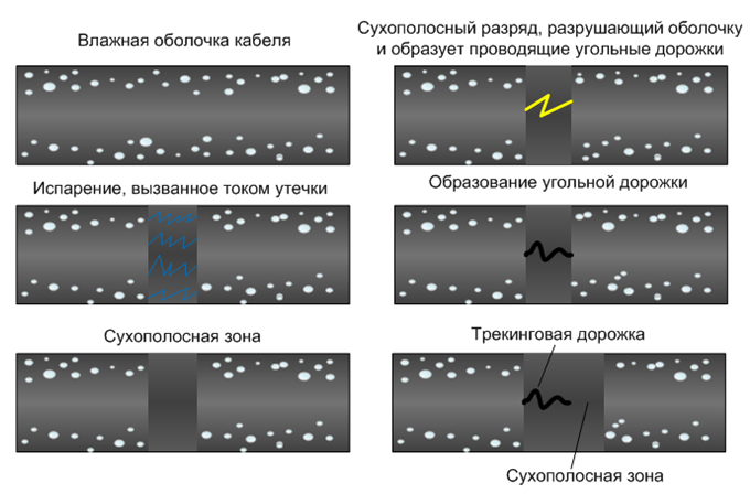

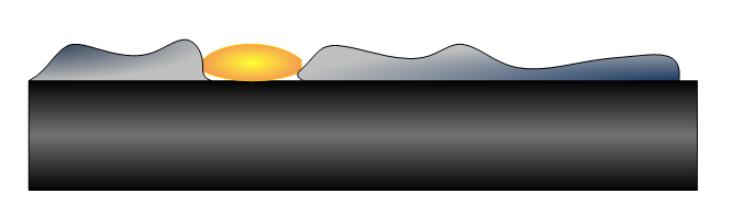

Кроме того, разрушение кабеля происходит вследствие так называемого трекинг-эффекта. Дождевая вода, стекающая по поверхности кабеля, часто содержит растворённую грязь, различные токопроводящие частицы и т.д. которые оставляют следы на поверхности и образуют своеобразные грязевые токопроводящие дорожки, повторяя траектории стекающих капель. Такие дорожки называются треками. По мере накопления грязи на оболочке значение токов утечки начинает возрастать, что приводит к эффекту трекинга.
Также на поверхности кабеля может образоваться роса после прохладной ночи, которая увлажняет слой загрязнения на оболочке, превращая его в проводящий. При высыхании на поверхности кабеля может образоваться локальный сухой участок – сухая полоса. Эта сухая полоса имеет чрезвычайно высокое поверхностное сопротивление по сравнению с влажным слоем на остальных участках кабеля. В сухополосной области кабель будет обладать более высоким линейным импедансом, чем в других частях кабельной поверхности. Локальный высокий импеданс приводит к большому падению напряжения через короткий участок сухого кабеля. В результате возникает сухополосный разряд (рис. 5).
Рис. 5 Сухополосная дуга
Разряд, обладая высокой температурой, приводит к быстрому старению кабельной оболочки и как результат к ее разрушению. Если быть точнее, разряды, нагревая оболочку, способствуют возникновению в ней трещин, развивающихся в дальнейшем многочисленными циклами замораживания-размораживания, и таким образом приводят к разрушению конструкции кабеля.

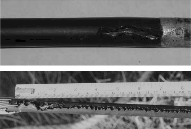

На рис. 8 мы видим два типа деградации оболочки: рис. 8а, – образование продольного "желоба", который далее будет  расширяться вдоль кабеля; рис. 8б – образование поперечных, кольцевых дефектов. Такого рода дефекты связаны с протеканием токов в несколько миллиампер.
а)
б)
Рис. 8 – Повреждения полиэтиленовой оболочки ADSS кабеля на линии 110 кВ

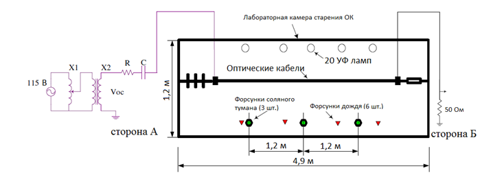

 Рис 9. Схема экспериментальной установки

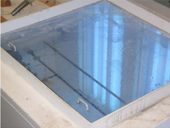

На рис. 9 представлена принципиальная схема экспериментальной установки. Главные компоненты установки: высоковольтный источник питания, специальная камера искусственного климата (в камере создавалась атмосфера солевого тумана, дождя, ультрафиолетового излучения), испытательные образцы оптических кабелей, RC-компоненты, система загрязнения (окружающей среды), система регулирования тока.
Источник питания состоит из автотрансформатора X1, управляющего первичным напряжением высоковольтного преобразователя X2 повышающего Voc до 115 кВ. Стены камеры, имеющей размеры 4.9x1.2х1.2 м, построены из винила. На верхней части камеры для наблюдения всего процесса было сделано окно.
Рис. 10 – Фотография экспериментальной установки. Включены ультрафиолетовые лампы.
Пять групп ультрафиолетовых ламп, по четыре в каждой группе, были установлены на одной из стен камеры. С помощью специальных окон, не поглощающими ультрафиолетовый свет, лампы изолированы от систем имитации солевого тумана и влажной окружающей среды. Интенсивность излучения используемых ламп составляет около 2мВт на квадратный сантиметр поверхности кабелей, расположенных в центре камеры. Вытяжные вентиляторы около ламп поддерживают постоянную температуру.

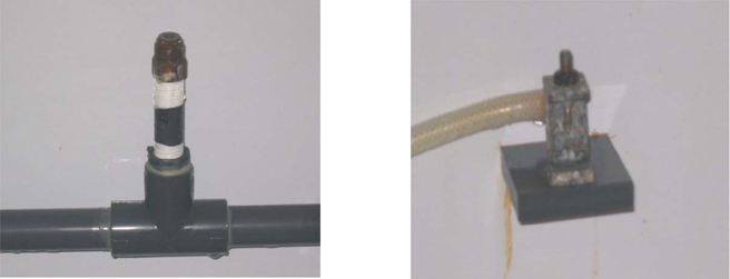

Солевой туман – стандартизованный метод тестирования коррозионной стойкости различных защитных покрытий. В обычных условиях процесс коррозии довольно длительный. Этот метод позволяет провести ускоренные испытания стойкости покрытия. Имитация солевого тумана осуществлялась тремя форсунками (рис. 11), согласно стандарту IEEE (IEEE Standard Techniques for high voltage testing, Srd4), установленными на противоположной стене от ультрафиолетовых ламп. Для создания атмосферы солевого тумана потребовались 2 пластиковые емкости солёной воды общим объемом 1000 литров. Предыдущее исследования показали, что соленость воды выше 0.75% уже не влияет на результаты, поэтому соленость составляла 1%. Имитация дождя осуществлялась шестью водными форсунками (рис. 11), с углом распыления приблизительно 120 °.
Рис 11. Слева: форсунка для распыления воды (дождь), справа: форсунка солевого тумана

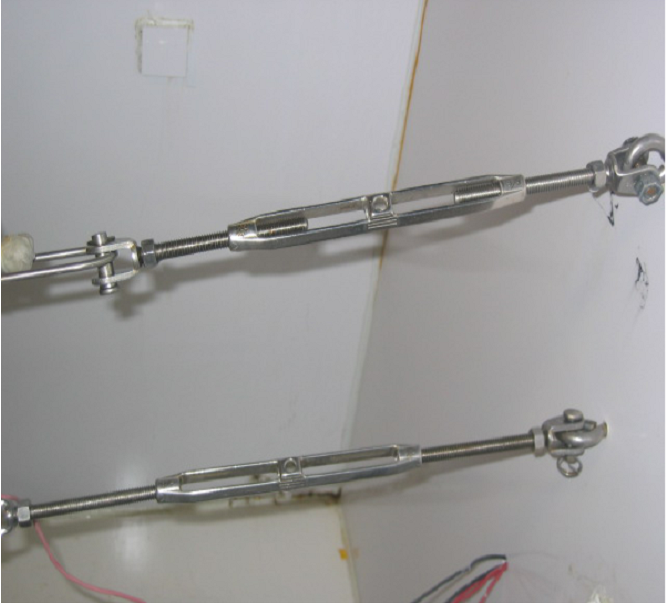

Для имитации растягивающей нагрузки образец кабеля в камере подвешивался на полимерных изоляторах на стороне, где располагался источник высоковольтного напряжения (сторона А). На другой стороне Б (стороне заземления) была смонтирована система зажима кабеля с регулировкой силы растяжения, посредством стяжного винта и гайки (рис. 12).
Рис.12а Подвесные полимерные изоляторы на стороне А
Рис.12б Система натяжения на стороне Б

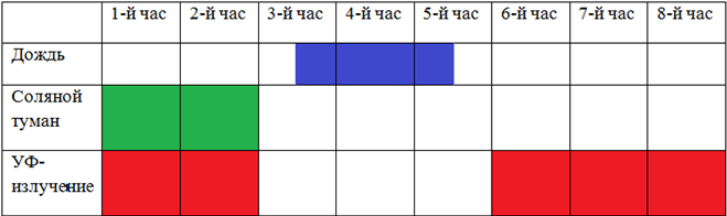

За 1 день проходили три восьмичасовых цикла работы различных систем (Таблица 1). Цикл начинается с включения на 2 часа УФ-ламп и системы солевого тумана. После получасового перерыва на 2 часа включается система дождя. Далее кабели сохнут на протяжении 30 минут. Заключительная стадия цикла – 3 часовая работа УФ ламп. При этом высокое напряжение прикладывается к образцам кабелей в течение всего цикла.
Таблица 2.

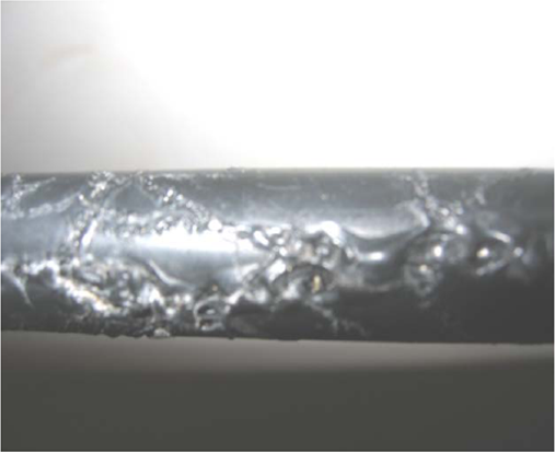

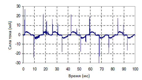

Сначала в камере исследовались два кабеля: один находится под напряжением, а другой нет, но оба подвергаются воздействию УФ-излучения, солевого тумана, дождя и механических напряжений. Для кабеля под напряжением  25 кВ с помощью регулируемого контура RC имитировалось сильное загрязнение оболочки (при значениях сопротивления R=4.2 МОм и емкости C=650 пФ коэффициент загрязнения составляет Pi = 5). Коэффициент загрязнения соответствует значению степени сопротивления оболочки ADSS кабеля на 1 м. Например сопротивление оболочки 10 в 8 степени Ом/м соответствует Pi = 8. Разрушение оболочки данного кабеля началось после 125 циклов. Через 125 циклов значение сопротивления уменьшилось до 10 в 6 степени Ом/м (Рі = 6). Визуальный контроль кабеля и измерение силы тока позволяли судить о величине сухополосных разрядов. На рис. 13 приведена фотография повреждения ОК, которое произошло в середине отрезка кабеля – такое расплавление характерно для полиэтилена под действием электоровольтовой дуги.
Рис. 13 Повреждения оболочки испытуемого ОК ADSS
Рис.14 Сила тока на поверхности кабеля (скачки соответствуют возникновению разрядов)

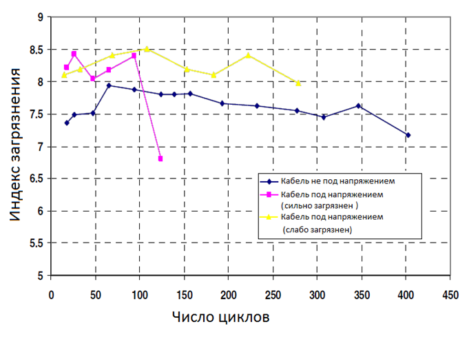

Испорченный кабель заменили, и изменили коэффициент загрязнения на Pi = 7.0 (R=42 MОм и C=65 пФ), для моделирования небольшого загрязнения оболочки кабеля. При таких параметрах кабель продержался без ощутимых разрушений оболочки 285 циклов. Считалось, что эксперимент можно завершать после 300 циклов, предполагая, что, если по истечении этого срока повреждение не произошло, то его уже и не будет. В результате, в точке 300 цикла можно сравнить целостность трех кабелей ADSS с полиэтиленовой оболочкой:
  1. Кабель под напряжением, оболочка сильно загрязнена.
  2. Кабель под напряжением, оболочка мало загрязнена.
  3. Кабель не под напряжением.
Все кабели исследовались при одинаковых воздействиях УФ излучения, дождя и солевого тумана.
Рис. 15 наглядно демонстрирует результаты эксперимента. После 125 циклов на сильно загрязненном кабеле ток увеличился почти до 1 мА.
