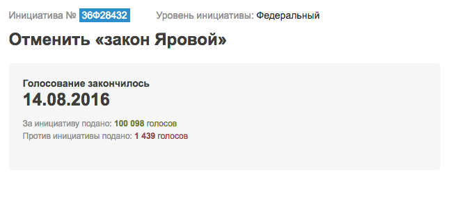

На ресурсе "Российской общественной инициативы" была размещена петиция "Отменить закон Яровой".
И петиция набрала 100 000 квалифицированных подписей граждан России. Поздравляем:
Я уже вижу комментарии скептиков. Дескать, ок. Набрали. Дальше что?
Действительно.
Опыт по набравшим 100К подписей петициям показывает, что "дальше ничего". Вот ссылка.
Если исключить парочку "инициатив", которые были поданы какими-то очень интересными личностями, например, про "изменение надписи на фасаде в городе Ухта", за которую проголосовал "ЗА" 2 (два) человека, при 3 (трех) против, остальные петиции стали "зелеными" исключительно досрочно. Ну, то есть, все (ВСЕ) "зеленые петиции" не набрали 100К. А те, что набрали, до сих пор "серые".
"Серые", это означает, что странное образование под названием "Открытое правительство", которое было создано для "налаживания диалога" с "гражданским обществом" просто не работает.
Все это понимают.
Однако план по петиции и не заключался в том, чтобы "открытое правительство" что-то там приняло и отменило законы. Может быть, они бы и хотели "отменить". Но компетенции такой "ОП" не обладает.
План петиции заключался в легитимации общественного запроса: у нас есть 100 000 (сто тысяч) подписей граждан под петицией закон пересмотреть. Этого достаточно чтобы начать две вещи:

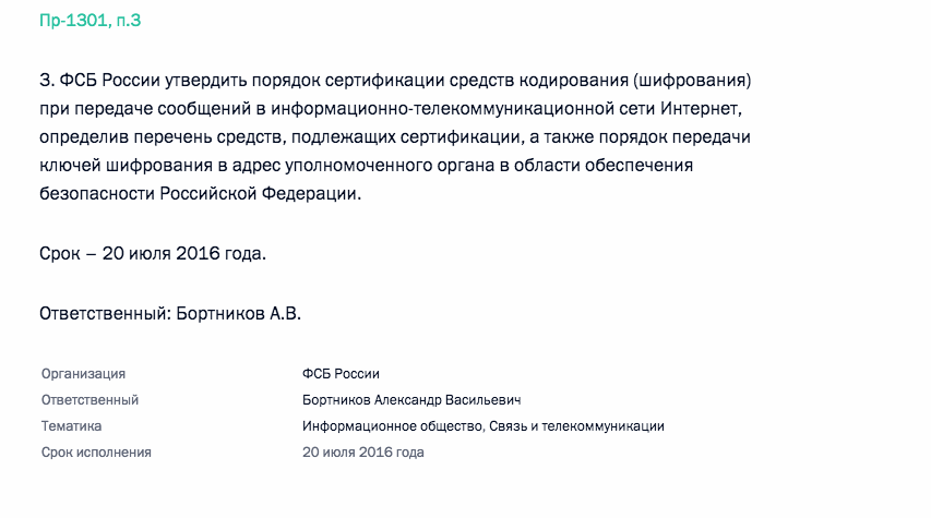

Седьмого июля сего года по итогам обсуждения уже принятого закона (меня немного напрягает, что законы сначала подписываются, а потом обсуждаются, но кто я такой, чтобы оспаривать решения?), Президент выдал поручения.
Там очень точно все, по военному, расписано кто, что и когда.
Ближайшая дата была 20 июля сего же года, и поручение было отдано Бортникову, директору ФСБ. Вот такое:
Сие поручение относится, правда, не к "тринадцатой", а к одиннадцатой статье 374-ФЗ в части изменений к Закону "Об информации". Да, это очень запутанный ФЗ. Пакет.
Так вот, про "порядок сертификации средств кодирования (шифрования)" ведомство Бортникова ответило четко, по-военному. За два дня до установленного срока.
Суть™ проста:
Обязательной сертификации средств кодирования (шифрования) при передаче сообщений в информационно-телекоммуникационной сети "Интернет", массово применяемых для защиты сведений, не составляющих государственную тайну, в том числе в абонентских устройствах и базовых станциях мобильной связи, компьютерах, оборудовании информационно-телекоммуникационной сети "Интернет", на соответствие требованиям по безопасности информации не требуется.
Ну, то есть - "не требуется".

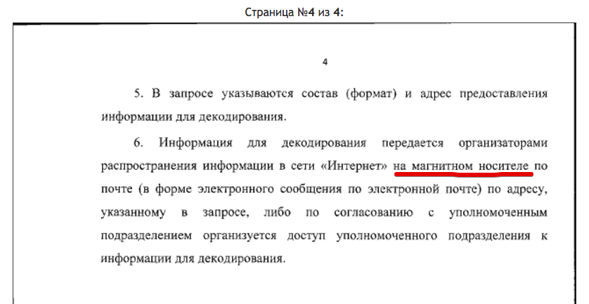

Однако нормотворчество не закончилось и буквально на днях появился текст официального приказа. Ключи велено сдавать.
Коротко:
Третий пункт столь прекрасен, что я его заскринил:
Всё.

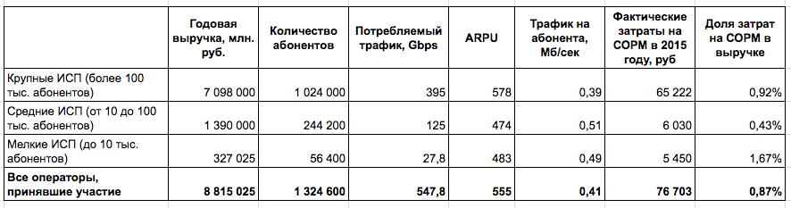

Коротко о собственно опросе:
Получено 32 анкеты, из которых принято было 27. Зачем было троллить и писать в анкете заведомую фигню я плохо понимаю, но вот так.
В опросе приняли участие операторы, обслуживающие чуть больше 1,3 миллиона абонентов в сумме и оказавших услуг на 7 миллиардов рублей.
В основном - это региональные операторы. Но фактически - вся Россия.
Операторы были разделены на группы "крупные", "средние" и "мелкие".
Вот такая таблица, для понимания.

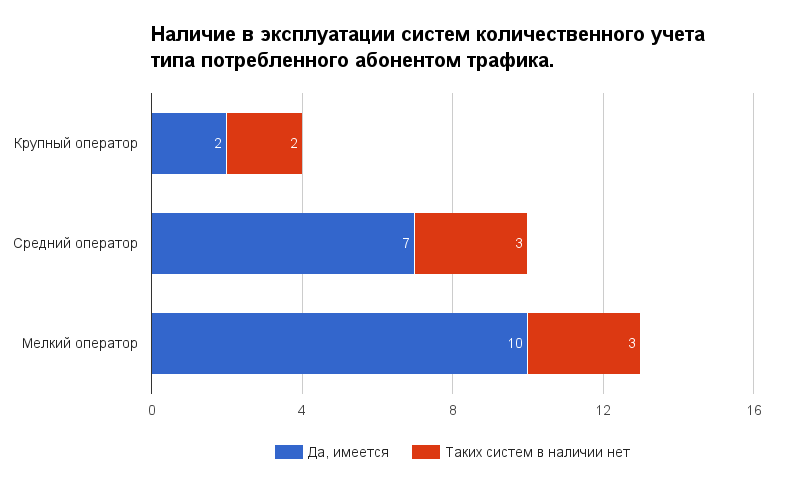

Вопрос о наличии "систем количественного учета трафика", то есть биллингов, которые смогли бы учитывать потребление помегабайтно для каждого абонента, был, признаюсь, контрольным. Начать разговор, так сказать.
Гипотеза была в том, что не все операторы смогут вернуть тарифы, популярные в начале "нулевых". Оказалось, что таки да - не все. Но большинство операторов это сделать смогут, если потребуется. Да, через два года.

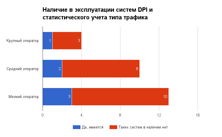

Вопрос о DPI тоже был контрольным. Но с целью понять сможем ли мы рассчитать тип трафика. Была некая гипотеза, что если предложить писать не весь трафик, а осмысленный, то можно будет сэкономить на хранилищах. Об этом будет ниже и чуть подробнее.

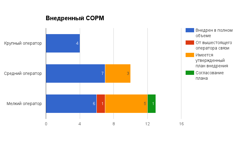

Вопрос о внедренном СОРМе задавался с целью разрешить внутренний спор о 100% наличии сих систем у операторов. Оказалось, что чем меньше оператор, тем меньшее внимание на него обращают кураторы. Я не стану публиковать комментарии участников опроса, пожалуй, но вывод примерно следующий: на самом деле, рынок СОРМ довольно "вязкий". В том смысле, что уже с десяток лет нет никаких "равных условий для всех участников рынка" и быть не может. Потому что имеются временные лаги по внедрению систем, которые зависят исключительно от человеческого фактора.
Прошу обратить внимание на эксперимент Леонида Волкова по торпедированию СОРМ с прожектом "Народный провайдер".
Для тех, кому лень и неохота читать много букв, но, разумеется, имеющих собственное мнение, поясню: это никакой не "сбор денег, чтобы вот". Это вполне себе юридическо-административный эксперимент по вопросу "кто должен платить за СОРМ". Парни просто открыли собственного провайдера, получили лицензию и построили узел. Ни для чего. Просто. Идея заключается в том, что по требованиям нужно будет построить СОРМ, но никто за него платить не станет, а потребуют возмещения затрат из федерального бюджета.
Поскольку в реальности риски такого оператора невелики, то отзыв лицензии не приведет к убыткам. Но кто-то же должен попробовать? Просто хочу, чтобы вы это понимали.

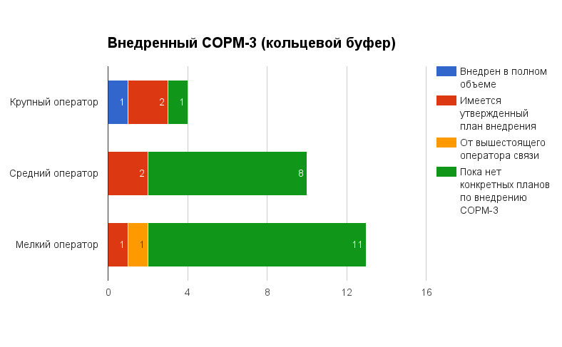

С СОРМ-3, который "кольцевой буфер" ситуация намного интереснее:
Внедренный в полном объеме "буфер", уже пишущий трафик 12 часов, имеется только в одном провайдере. А большинство операторов даже не брались за эту задачу. Это очень важный факт, на котором нужно заострить внимание.
Объясняю:

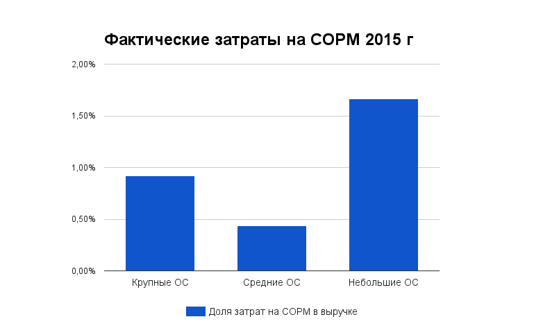

Фактические затраты на СОРМ (вообще) в выручке операторов составляют 1-1,5%. Эта сумма, хотя и огромна (относительно - для зануд) в абсолютных цифрах - оценка рынка СОРМ в 2015 году составляет примерно 6-7 миллиардов рублей, но не столь велика, чтоб пока стать конкретной обузой для оператора.
То есть, имеется два фактора риск/возможности, которые привычные ко всему российские бизнесмены всегда учитывают в бизнес-планах: возможность избежать крупных затрат путем затраты мелких (если вы понимаете о чем я) и риски потерять бизнес в случае конфликта с органами.
Посему, крупные операторы уже потратились на СОРМ (см. соответствующий график), но приступили к реализации планов по "кольцевому буферу". В итоге получилось примерно 1% из выручки.
Средние операторы, как правило, "старые". Ну, не молодые точно. Работают на рынке давно и СОРМы тоже уже внедрили. Отсюда и затраты менее полпроцента выручки.
А вот мелкие…
Мелких начали "напрягать". Говорят, что тема с "согласованием плана" работает все реже. Напомню, что речь идет о СОРМ предыдущего поколения.

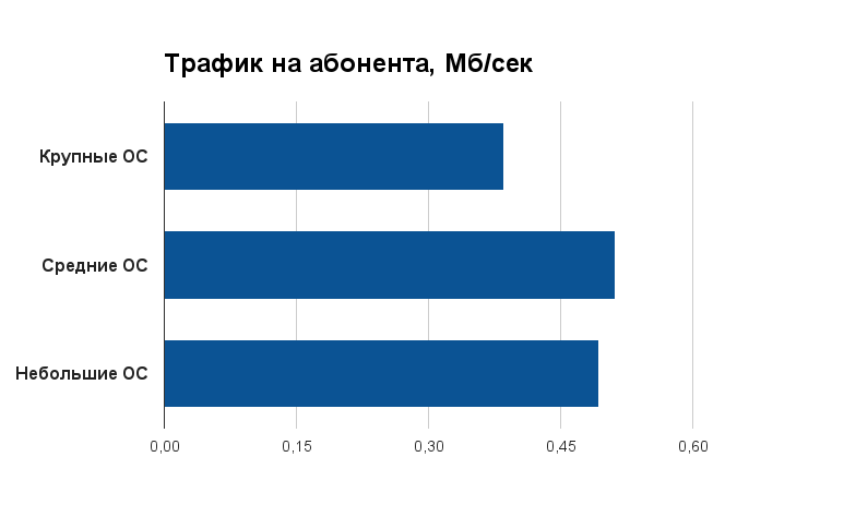

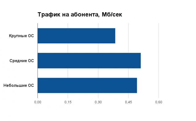

Следующая тема, которая довольно интересна для рынка вообще, а не только для подсчетов "по Яровой".
Среднее температура по больнице потребление трафика на абонента по расчетам получилась несколько меньше ожидаемого:
Расчет делался просто: взяты цифры по фактически потребляемому аплинку в гигабитах и поделенная на количество абонентов.
И опять мы видим, что у крупных операторов эта цифра чуточку меньше.
Объяснение тому простое - математика больших цифр и статистика. Ну и очевидно, что всевозможные кэши, да CDN на крупных сетях встают охотнее, чем на мелких операторах с числом абонентов "менее 10 тысяч".

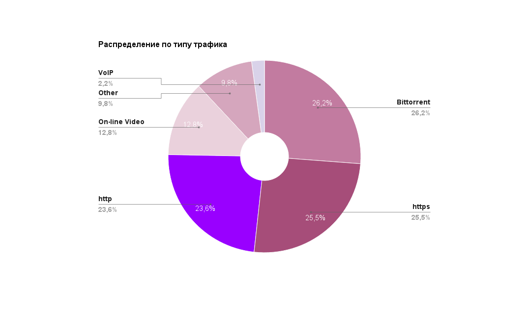

А вот профиль трафика, созданный усреднением по предоставленным данным из DPI. Напомню, что сии шайтан-машины есть не у всех. Даже у крупных нет, поскольку использование "глубокой инспекции пакетов" совершенно не очевидная в коммерческом плане система. Да простят меня коллеги-разработчики.
Пиковых нагрузок и сравнений с популярными скоростями с целью посчитать "коэффициент мультипликации" - не собиралось. Это было бы интересно, но задачи такой не стояло.
Стояла задача посчитать, сколько же трафа "в среднем по больнице" потребляют абоненты. Как видите, замеры плюс-минус довольно точные. Разброс по разным операторам не столь уж велик, но в группах заметен. Максимально выходило 1,5 мегабита. Но это издержки метода исследования - был опрос, а не измерение.
Но по тем данным, что удалось собрать, профиль получился вот такой:

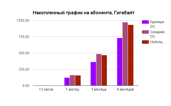

Для начала, исходя из округления по среднему трафику на абонента, получим вот такую лесенку:
Это на абонента и упрощенно с целью визуализации, из которой видно, что таки да - 12 часов СОРМ-3 "накопления" не столь заметны. Но в случае 6 месяцев (я напомню, что "банда яровой" хотели внести три года сначала) получается порядка тысячи гигабайт данных на каждого абонента. И опять напомню про "сотовые операторы выживут", поскольку у них сейчас на тарифах стоит ограничение в 10-12 гигабайт в месяц, что на порядок меньше среднего трафика оператора фиксированного. На каждого абонента, еще раз, придется или выделить терабайт хранилища за шесть месяцев или ввести ограничение по скачиваемому трафику или погигабайтный учет.

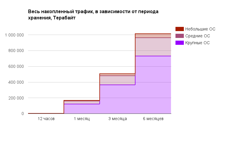

Общий же накопленный трафик по всем опрошенным (напомню, это 1,3 миллиона абонентов) за шесть месяцев составит эксабайт.
Что, на минуточку, уже больше хранилища крупнейшего ЦОДа компании Facebook, что в городке Луллео, Швеция. Стоимость этого ДЦ обошлась компании Цукерберга в миллиард долларов.

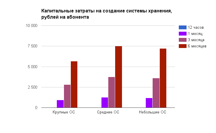

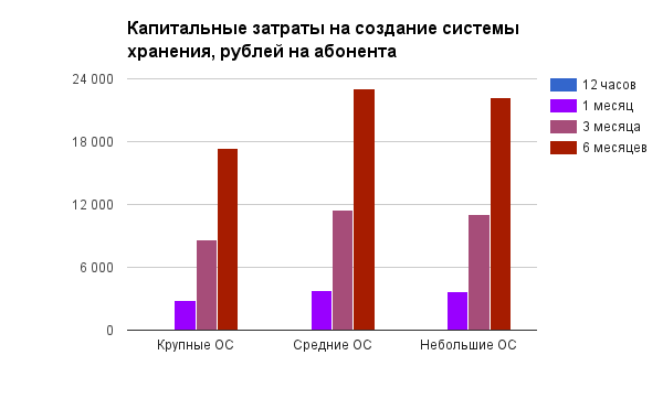

Экстраполяция - это довольно простая штука. Мы просто взяли медианную цену "за гигабит" кольцевого буфера и умножали его цену пропорционально времени хранения. То есть, если на двенадцать часов "буфер" стоит 125 тысяч рублей, то за сутки это будет 250 тысяч. За месяц - 7,5 миллионов. За шесть - 45 миллионов. Это за гигабит аплинка.
Да, метод имеет логический изъян, что при росте объемов поставки будет падать цена. Но кто его знает, что там произойдет, при тотальном дефиците? Никто.
Потому публикую, что получилось:
Из расчета на одного абонента выходит, что капитальные затраты будут составлять 48 рублей на абонента, если это просто тот самый буфер. Это для крупного оператора. И 65 рублей - для мелкого. При этом в расчет брался только факт большего "потребления полосы на абонента", а "скидки за объем" не учитывались, поскольку модель получается слишком сложной "для объяснения". Предположим, что цены будут установлены одинаковые для всех.
Тогда стоимость системы в случае шестимесячного хранения будет составлять от 2,5 до 4 годовых выручек оператора. Вот прямо заметно, как крупные выигрывают просто на объемах.
Упомянутый "яркулятор" просто покупка массивов хранения. И это получается несколько дешевле. Но здесь нет затрат на "специальное программное обеспечение", которое очевидно тоже понадобится и будет стоить некоторое количество денежных знаков.

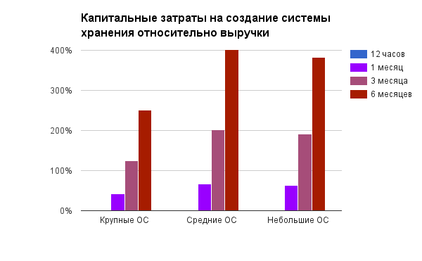

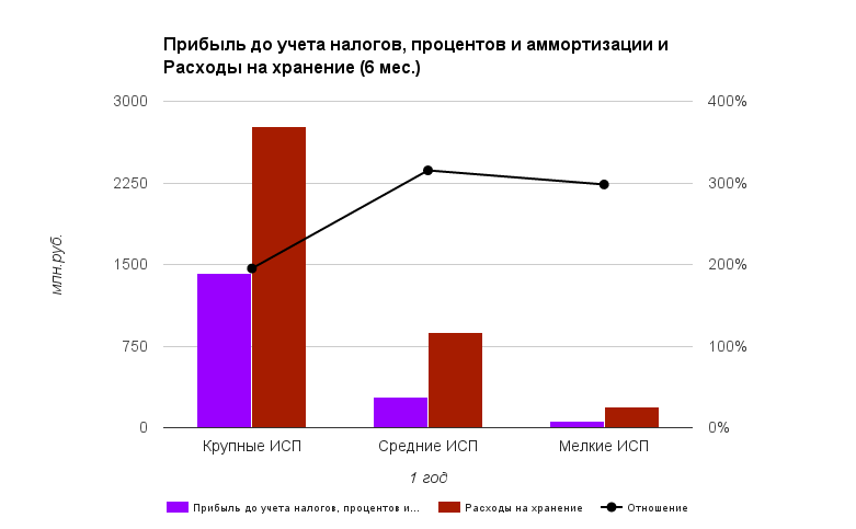

Относительно выручки эти затраты не столь драматичны:
Но следует понимать, что это только капитальные затраты. Без учета строительства или аренды ЦОД и операционных издержек, кредитов и амортизации.
Усложнение модели амортизацией, кредитами и операционными издержками (10% от капитальных в год) привело к вот такому графику:
Поясню: был такой аргумент, что никто же станет окупать "дофигабайт" за год, а совершенно спокойно распишет капиталку на пять лет амортизации. Следовательно, чисто финансово эта "инвестиция" может оказаться не столь драматичной.
Но ежели хранилище на шесть месяцев по модели "яркулятора", то все же нет.
Для расчета взяты следующие цифры:
И получается, что затраты будут больше текущей прибыли. То есть, операторы будут в убытке.

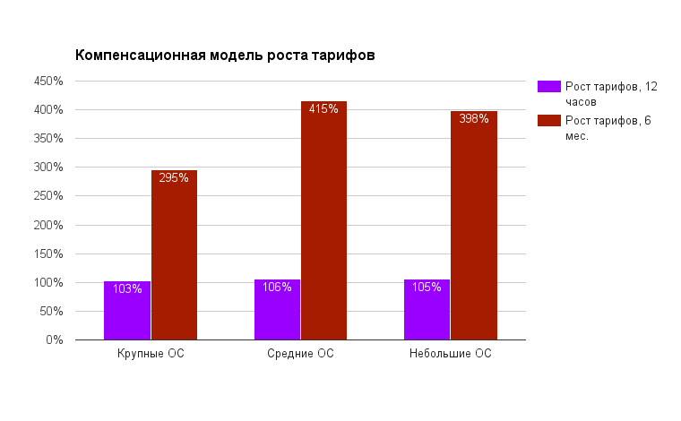

Отсюда появляется модель с компенсацией, чтобы прикинуть на сколько нужно поднять тарифы, чтоб получать те же 20% "маржи".
Тут 100% означает, что ничего подымать не нужно. Но все, что больше 100% - это, собственно, рост.
Дело в визуализации: просто если показать, что при тотальном "кольцевом буфере" на 12 часов компенсационный рост тарифов нужен будет на 3-6%, а на шестимесячный срок нужно поднять тарифы в три-четыре раза, то на графике это будет непонятно.
Вот такой результат, коллеги.
Нет, можно, конечно где-то жутко сэкономить, где-то порезать расходы, поставить ленточные накопители или призвать на помощь системы сжатия.
Но, тем не менее, кто-то должен заплатить за это. Можно показать график абонентам - нечего стесняться.

Но автор почему-то путает СОРМ-3 и "кольцевой буфер". Последнее относится к СОРМ-2, По крайней мере, я у себя ставил "магнитофон" на 12 часов вместе с СОРМ-2 еще год назад (без "магнитофона" контора мой СОРМ-2 не хотела принимать). А вот ТУ на СОРМ-3 мне выдали лишь месяц назад. Там идет речь о дублировании всех записей и операций биллинга + хранении netflow за 3 года в "удобном для Товарища Майора формате". Кто-то из нас чего-то напутал, либо я, либо автор статьи?
