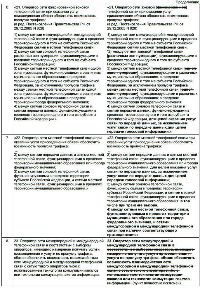

а) разрешить дополнительные варианты присоединения сетей местной телефонной связи к сетям подвижной радиотелефонной связи и сетям междугородной и международной телефонной связи в субъекте Российской Федерации;
б) ввести новые услуги межоператорского взаимодействия такие как, "завершение вызова в субъекте", "инициирование вызова в субъекте", которые объединяют в себе услуги завершения на местном и зоновом уровне и инициирование на местном и зоновом уровне соответственно;
в) объединение услуг вводится для введения единой цены на зоновое и местное завершение вызова.

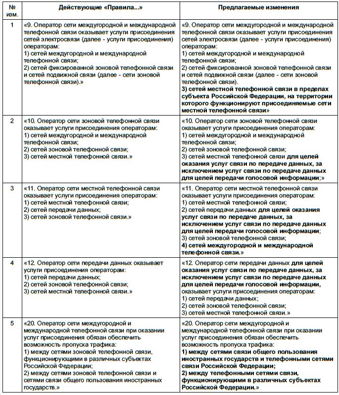

Изменение под условным номером 1 действительно содержит "новацию" — между МГ/МН сетью и местной телефонной сетью может быть организовано прямое соединение (присоединение).
В изменениях под номерами 2 и 3 (и далее в других пунктах "Правил ...") авторы проекта НПА предлагают разделять с точки зрения данного НПА сети передачи данных для целей оказания услуг связи по передаче данных и сети передачи данных для целей передачи голосовой информации. В одном случае предусмотрена услуга присоединения, для других — исключена.
Честно говоря, если учитывать только эти изменения и в том виде, в котором они предложены, совершенно непонятно каким образом должны функционировать сети передачи данных для целей передачи голосовой информации, если они оказываются вне "Правил присоединения сетей электросвязи и их взаимодействия", содержащих нормы для сетей разного уровня иерархии, для операторов местной, зоновой, междугородной и международной связи.

В пунктах 6-8 описаны изменения, относящиеся к пропуску трафика, с учётом появления присоединения оператора местной телефонной связи к оператору МГ/МН-связи. В пункте 6, предположу, разработчики изменений также учитывают возможность появления услуги "переносимость номера" в сетях фиксированной телефонии (по аналогии с MNP). Или тут что-то другое?

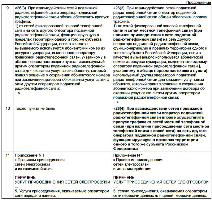

В пунктах 9 и 10 описывается взаимодействие операторов подвижной радиотелефонной связи при наличии присоединения сети местной телефонной связи.

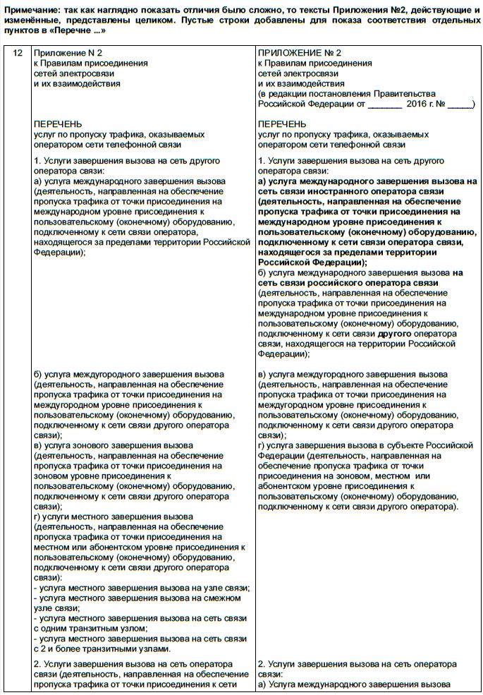

Далее приводится сравнение текстов (существующего и с учётом изменений) Приложения №2.

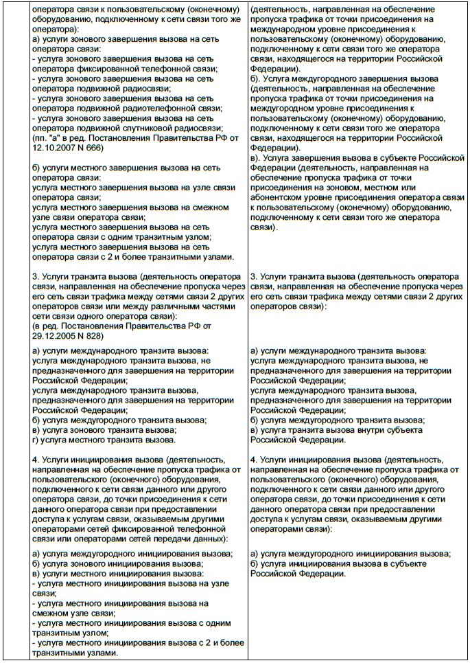

Основные изменения в Приложении №2, на которые я обратил внимание, связаны с идеей введения новой услуги "завершение вызова в субъекте", "инициирование вызова в субъекте" (за счёт объединения услуги завершения на местном и зоновом уровне и инициирование на местном и зоновом уровне соответственно). Кроме этого, услуга "транзита вызова внутри субъекта Российской Федерации" заменит/объединит услуги зонового транзита вызова и местного транзита вызова.
Обновлён будет не только текст "Правил ...". Изменения в перечне услуг и изменение названий будут и в тексте Постановления Правительства Российской Федерации от 19 октября 2005 г. № 627 "О государственном регулировании цен на услуги присоединения и услуги по пропуску трафика, оказываемые операторами, занимающими существенное положение в сети связи общего пользования".
