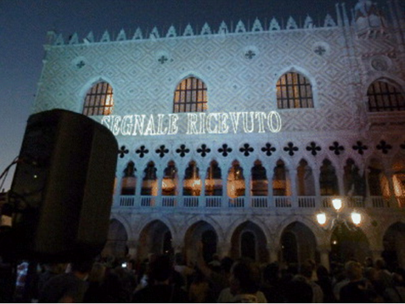

Стоит отметить, что итальянские ученые сделали из этого эксперимента настоящее шоу-представление. Световое и звуковое шоу проецировались на фасад здания Герцогского дворца, показывая аудитории результаты экспериментаторов. В 21:30 по местному времени более чем 2000 человек посетили этот "живой" эксперимент и когда передача данных посредством сигналов с различными ОУМ была успешно осуществлена, прогремел выстрел из винтовки. Этот выстрел был произведен в честь первой радиопередачи, сделанной Гульельмо Маркони в 1895. После этого на фасаде Герцогского дворца были спроектированы слова "segnale ricevuto", что в переводе с итальянского означает  "сигнал получен" (рис. 3). (Дело в том, что в своих опытах Маркони размещал приемник и излучатель по разные стороны холма на расстоянии примерно 2-х миль. Помощник стрелял из винтовки всякий раз, когда принимал символ "S" в коде Морзе.)
Повышение пропускной способности сети с помощью «закрученных радиоволн»
Рис. 3 – Объявление публике о приеме сигнала

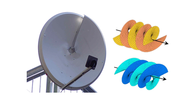

Эксперимент заключался в следующем: два сигнала передавались  на одинаковой частоте (2.414 ГГц): один в режиме ОУМ ℓ=0, а другой в режиме ОУМ ℓ=1. Сигнал с ℓ=0 режим передавался с помощью обычной антенны типа "волновой канал". Режим ОУМ ℓ=1, был получен с использованием специальной параболической антенны.

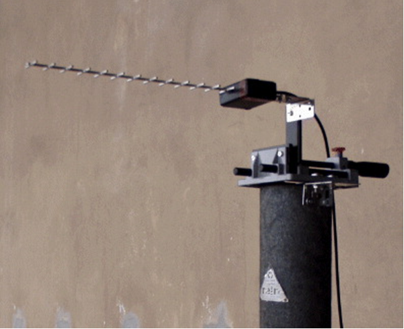

К приемнику были подключены две идентичные 12 элементные антенны типа "волновой канал", с коэффициентом усиления 16.5 дБи. Каждая из приемных антенн была установлена на механическом подводчике, который обеспечивал точную настройку положения в диапазоне 10 см (~0.8λ). Кабельные соединения были сделаны на коаксиальном кабеле Belden H155, с волновым сопротивлением 50 Ом и диаметром 5.4 мм.
Рис. 4 – Одна из используемых антенн типа "волновой канал"
