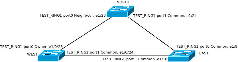

Настройка 1 кольца
Для начала предлагается рассмотреть настройку простого случая - 1 кольца из 3 коммутаторов(WEST, EAST и NORTH). В качестве тестовых коммутаторов выступают следующие модели:
  1. коммутатор WEST - SNR-S2990G-24FX
  2. коммутатор EAST - SNR-S2940-8G-v2
  3. коммутатор NORTH - SNR-S2990G-48T
  4. коммутатор SOUTH - SNR-S2960-24G
Настройка ERPS на коммутаторах SNR
Настройка коммутатора WEST:
#создаем VLAN, который будем защищать и VLAN, в котором будет ходить служебный #трафик ERPS
WEST(config)#vlan 2-3
#заходим в настройки конфигурирования MST
WEST(config)#spanning-tree mst configuration
#cоздаем экземпляр MST, который будем защищать с помощью ERPS
WEST(config-mstp-region)#instance 1 vlan 1-3
WEST(config-mstp-region)#exit
#создаем erps-кольцо test_ring1
WEST(config)#erps-ring test_ring1
#создаем erps-экземпляр 1
WEST(config-erps-ring)#erps-instance 1
#указываем, какой экземпляр MST  будем защищать
WEST(config-erps-ring-inst-1)#protected-instance 1
#указываем, в каком VLAN"e будет ходить служебный трафик ERPS
WEST(config-erps-ring-inst-1)#control-vlan 2
#указываем, что port0 будет выполнять функцию "RPL owner"
WEST(config-erps-ring-inst-1)#rpl port0 owner
WEST(config-erps-ring-inst-1)#exit
WEST(config-erps-ring)#exit
WEST(config)#interface ethernet 1/0/23
#Переводим порт в режим транка, чтобы control и protected vlan’ы могли ходить
WEST(config-if-ethernet1/0/23)#switchport mode trunk
#назначаем интерфейсу ethetrnet1/0/23 роль port0(в данном случае роль будет RPL #owner)
WEST(config-if-ethernet1/0/23)#erps-ring test_ring1 port0
WEST(config-if-ethernet1/0/23)#interface ethernet 1/0/24
#назначаем интерфейсу ethetrnet1/0/24 роль port1(в данном случае роль будет #"по-умолчанию" - RPL common)
WEST(config-if-ethernet1/0/24)#erps-ring test_ring1 port1
Настройка коммутатора NORTH:
Настройка коммутатора NORTH производится аналогично WEST, кроме роли порта port0. Поскольку с другой стороны линка будет RPL owner, то port0 должен быть neighbour.
#указываем, что port0 будет выполнять функцию "RPL neighbour"
WEST(config-erps-ring-inst-1)#rpl port0 neighbour
В схеме мы видим, что port0 коммутатора WEST смотрит на port0 NORTH. Это вполне нормально, поскольку мы сами определяем значения port0 и port1. Port0 может смотреть как на port0, так и на port1. С port1 аналогично. Главное, чтобы соблюдалось правило: owner смотрит на neighbour, а common на common.
Настройка коммутатора EAST:
Настройка коммутатора EAST осуществляется аналогично WEST и NORTH, за исключением того, что на EAST роли портов port0 и port1 не указываются, будут ли они RPL owner или neighbour, т.е. они становятся по умолчанию RPL common.
В схеме и в приложенном конфиг-файле номера портов, участвующих в создании ERPS-кольца отличаются, т.к. используются разные модели коммутаторов.

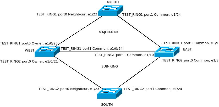

Настройка 1 кольца с полукольцом
На следующем этапе предлагается немного усложнить схему, оставив уже настроенное кольцо и подключить к коммутаторам WEST и EAST еще и SOUTH. Таким образом, к существующему кольцу(major-ring) мы подключаем полукольцо(sub-ring). Полукольцо получается из-за того, что линк между WEST и EAST уже принадлежит кольцу WEST-EAST-NORTH и мы не можем на этих же портах коммутаторов WEST и EAST прописать, что они относятся также к кольцу WEST-EAST-SOUTH.
#создадим отдельный vlan, в котором будет ходить сигнальный трафик второго кольца
WEST(config)#vlan 4
WEST(config)#erps-ring test_ring2
#указываем, что будет полукольцо
WEST(config-erps-ring)#open-ring
WEST(config-erps-ring-inst-1)#control-vlan 4
#указываем, что порт 1/0/21 будет port0, а port1 не существует, т.к. это полукольцо
WEST(config)#interface ethernet 1/0/21
WEST(config-if-ethernet1/0/21)#switchport mode trunk
WEST(config-if-ethernet1/0/21)#erps-ring test_ring2 port0 port1-none
Настройка коммутатора EAST осуществляется аналогично WEST, за исключением того, что rpl port0 не указывается, т.е. port0 будет RPL common, а port1 существовать не будет.
Настройка коммутатора SOUTH:
настройка коммутатора SOUTH аналогична настройке коммутатора NORTH за исключением того, что будет создано кольцо erps_ring2 с параметром  open-ring, в котором будет control vlan 4.

Interface Ethernet1/7
Interface Ethernet1/8
Interface Ethernet1/9
Interface Ethernet1/10
Interface Ethernet1/11
Interface Ethernet1/12
Interface Ethernet1/13
Interface Ethernet1/14
Interface Ethernet1/15
Interface Ethernet1/16
Interface Ethernet1/17
Interface Ethernet1/18
Interface Ethernet1/19
Interface Ethernet1/20
Interface Ethernet1/21
Interface Ethernet1/22
Interface Ethernet1/23
Interface Ethernet1/24
Interface Ethernet1/25
Interface Ethernet1/26
Interface Ethernet1/27
Interface Ethernet1/28
interface Vlan1
ip address 192.168.1.6 255.255.255.0
interface Vlan3
ip address 192.168.3.6 255.255.255.0
no login
end
Коммутатор SOUTH
SOUTH#show running-config
no service password-encryption
hostname SOUTH
sysLocation Building 57/2,Predelnaya st, Ekaterinburg, Russia
sysContact support@nag.ru
authentication logging enable
username admin privilege 15 password 0 admin
authentication line console login local
instance 0 vlan 4-4094
instance 1 vlan 1-3
exit
vlan 1-4
open-ring
raps-virtual-channel with
erps-instance 1
wtr-timer 1
rpl port0 neighbour
control-vlan 4
exit
Interface Ethernet1/3
Interface Ethernet1/4
Interface Ethernet1/5
Interface Ethernet1/6
erps-ring test_ring2 port1
interface Vlan1
ip address 192.168.1.4 255.255.255.0
interface Vlan3
ip address 192.168.3.4 255.255.255.0
no login
end
Результаты тестов на коммутаторах SNR
Схема представляет собой кольцо из пяти коммутаторов. Тестируемые ПК находятся на соседних коммутаторах. В нормальном режиме трафик идет по большому кольцу. Во время теста физически разрывается линк на коммутаторе с тестовым ПК, после чего трафик идет всего через 2 коммутатора. На коммутаторах SNR для ускорения времени сходимости следует ввести команду "port-scan mode interrupt". Тест представляет собой запуск пинга каждые 0,01 секунды с одного ПК до второго. Таймеры для ERPS: Hold-off timer - 0s, Guard timer - 10ms. Таймеры для RSTP: Hello timer - 2s, со стороны обоих ПК порты включены в режим portsfast. Ниже таблица со временем сходимости для каждого теста и среднее за 10 тестов. "Реверс" - время сходимости при восстановлении разорванного линка.
  1 2 3 4 5 6 7 8 9 10 среднее время, c
ERPS 0,19 0,02 0,27 0,05 0,1 0,14 0,14 0,13 0,02 0,16 0,122
ERPS реверс 0,03 0,05 0,02 0,03 0,03 0,03 0,02 0,05 0,03 0,03 0,032
RSTP 0,93 0,93 0,87 1 0,96 0,8 0,93 1,01 0,86 1,02 0,931
RSTP реверс 0,02 0,01 0,01 0,01 0,01 0,01 0,01 0,01 0,01 0,01 0,011
Таблица 1. Время сходимости ERPS и RSTP
