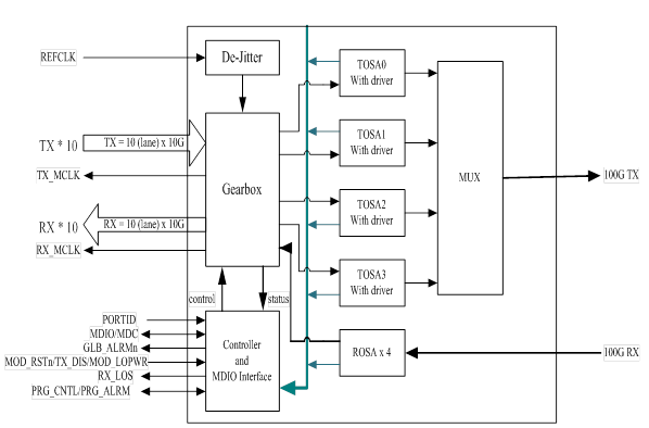

В целом, логическая схема 100GBASE-LR4 трансивера выглядит следующим образом:
CFP 100G-трансиверы
Как видно, электрический интерфейс имеет конфигурацию 10x10G. Далее происходит преобразование в 4x25G, а затем эти четыре канала с длинами волн от 1294.53 нм до 1308.09 нм при помощи специального мультиплексора объединяются, и отдаются в линию. Причем, существуют более простые модели, например, 100GBASE-SR10, в которых отсутствуют эти этапы.

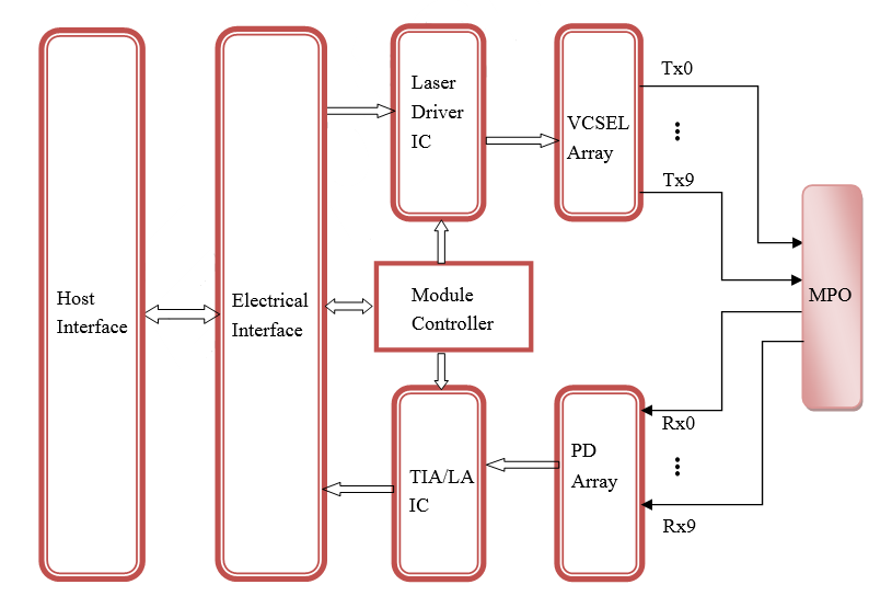

Начнем обзор как раз с самой простой MMF-модели.

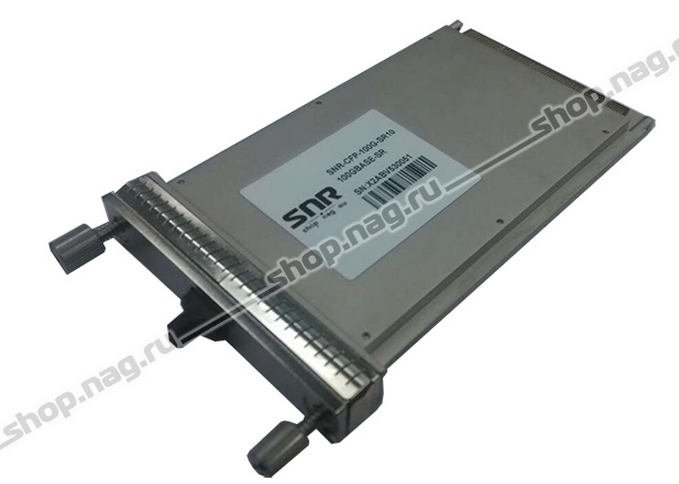

SNR-CFP-100G-SR10 - данный модуль отлично подходит для соединения высокоскоростных маршрутизаторов/коммутаторов между собой в пределах стойки/датацентра.
CFP 100G-трансиверы
CFP 100G-трансиверы
Основные характеристики:
Макс. дальность, м OM3 100
OM4 150
Длина волны, нм от 840 до 860
Тип коннектора MPO
Средний уровень передачи, дБм -7,6 .. +2,4
Максимально допустимый уровень сигнала, дБм +3,4
Чувствительность приемника, дБм до -9,5
Напряжение питания, В +3,3
Потребляемая мощность, Вт <8
За счет того, что передавать и принимать приходится по 10 лямбд, для работы такого трансивера необходимо 10 пар волокон. Поэтому он оборудован компактным разъемом MPO. Но стоит отметить, что цена такого патчкорда будет заметно выше, чем у  привычного LC/SC.
Для таких 100G трансиверов подойдут оптические патчкорды MPO класса OM3, с 24 волокнами, которые обладают низким уровнем затухания с высокой надежностью стыковки. Для 40GBASE-SR4 трансиверов используются MPO-патчкорды с 12 волокнами, стоит об этом помнить.

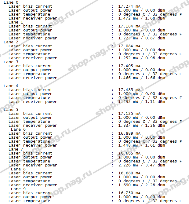

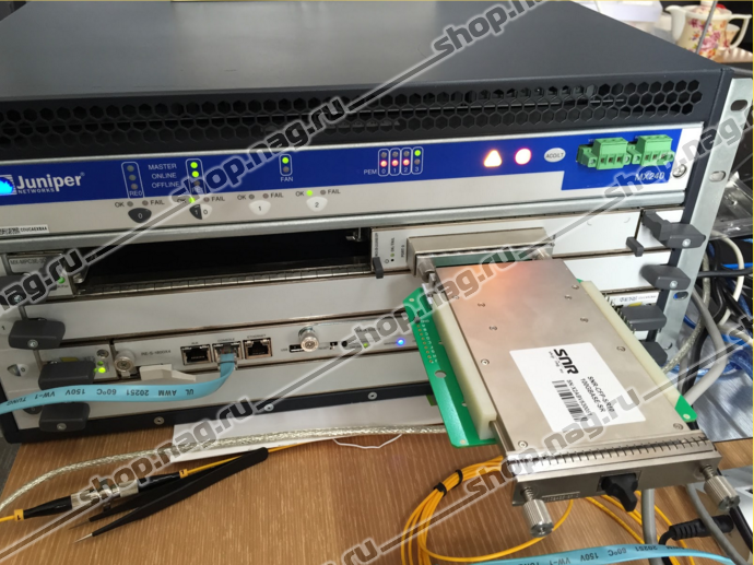

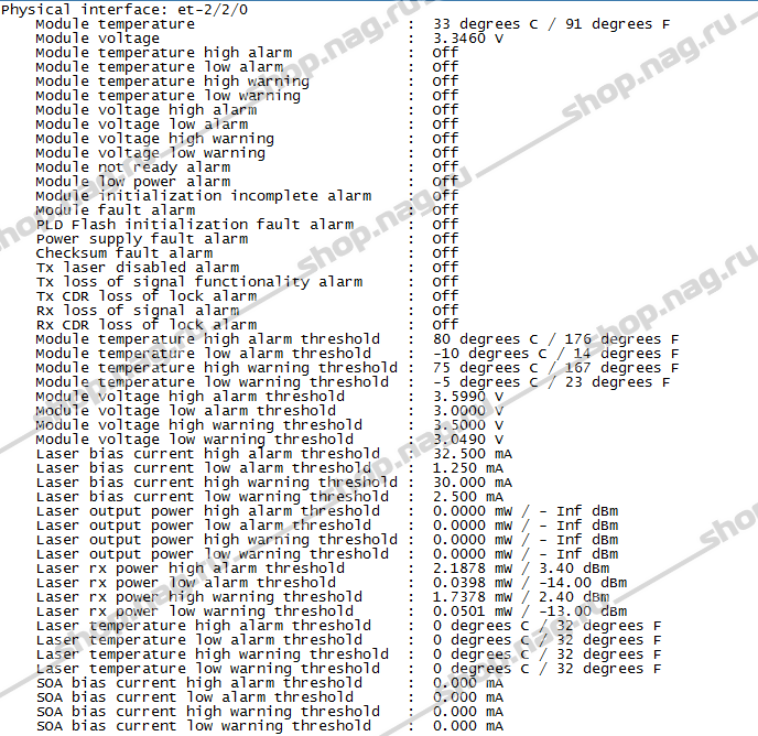

Данная модель была нами успешно протестирована в роутере Juniper MX:
CFP 100G-трансиверы
CFP 100G-трансиверы
CFP 100G-трансиверы
В выводе показаний DDMI можно заметить, что TX для всех Lane одинаковый. На данный момент спецификация MSA не определяет способа мониторинга для TX. Для RX мы видим, что колебание уровня сигнала происходит в пределах 2дБ.

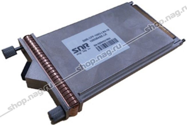

SNR-CFP-100G-LR4 - данная модель отлично подходит для соединения дата-центров в черте города, а так же подключения к Exchange операторов связи.
CFP 100G-трансиверы
CFP 100G-трансиверы
Дальность, км 10
Длина волны, нм от 1290 до 1310
Разъем LC duplex
Средний уровень передачи, дБм -2,5 .. +2,9
Максимально допустимый уровень сигнала, дБм +5,5
Чувствительность приемника, дБм до -10.3дБ
Потребляемая мощность, Вт <16

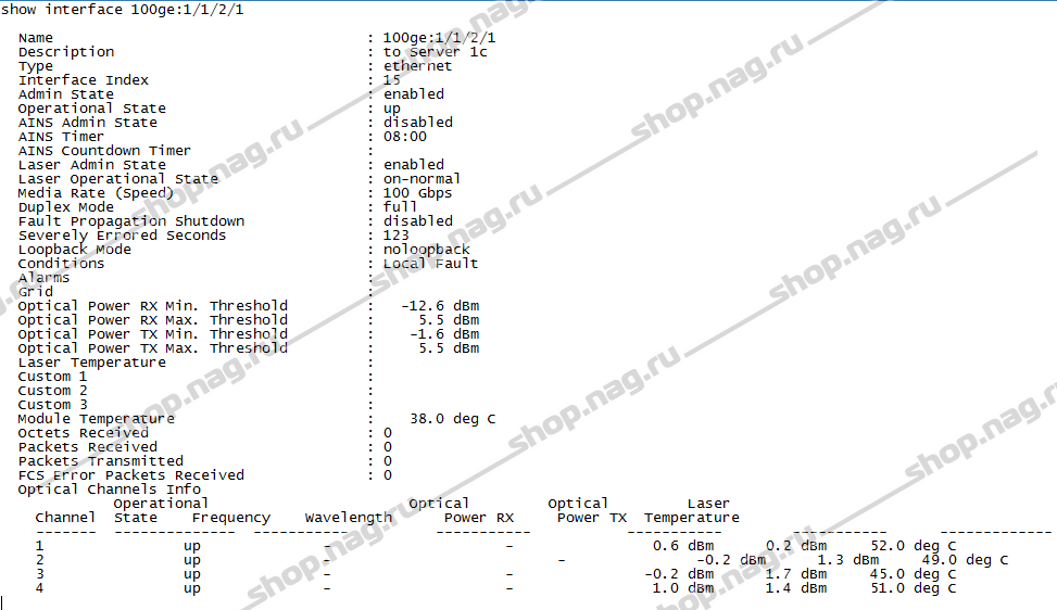

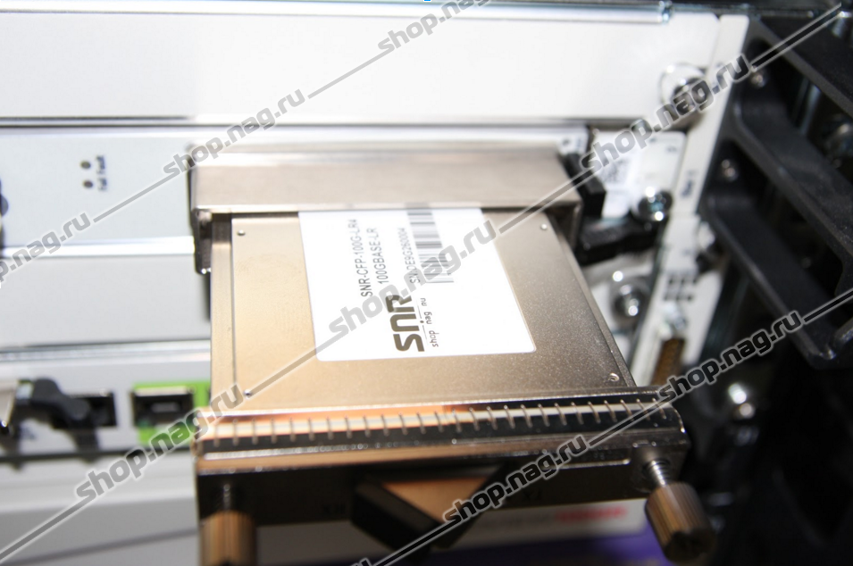

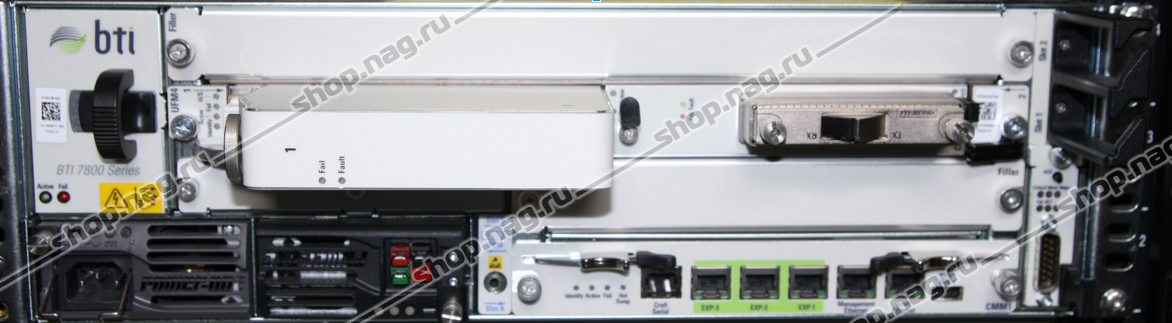

Здесь передача осуществляется уже по паре SMF-волокон на достаточно приличное расстояние - порядка 10км. Данную модель мы успешно протестировали в 100G-транспондере от BTI Systems:
CFP 100G-трансиверы
CFP 100G-трансиверы
CFP 100G-трансиверы
Кроме того недавно CFP успешно прошло тестирование в оборудовании Huawei.

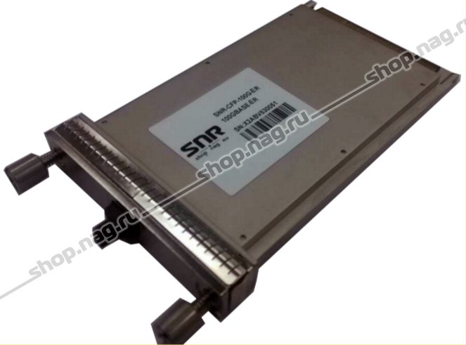

SNR-CFP-100G-ER4 - данная модель предназначена для соединения удаленных дата-центров между собой, а также для подключения к удаленным Exchange.
CFP 100G-трансиверы
Дальность, км 40
Разъем LC duplex
Средний уровень передачи, дБм -2.9 .. +2.9
Максимально допустимый уровень сигнала, дБ +5,5
Чувствительность приемника, дБм до -20.7дБ
Потребляемая мощность, Вт <20
Обратите внимание, что в стандарте 100GBASE-ER4 используется не всем привычный диапазон 1550 нм, как, например, в 10GBASE-ER, а 1310 нм. В результате, данные модули нельзя использовать совместно с EDFA-усилителями.

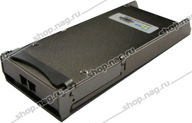

SNR-CFP2-100G-LR4
CFP 100G-трансиверы
CFP 100G-трансиверы
Дальность, км 10
Разъем LC duplex
Средний уровень передачи, дБм -4.3 .. +4.5
Чувствительность приемника, дБм до -10.6дБ
Потребляемая мощность, Вт <12

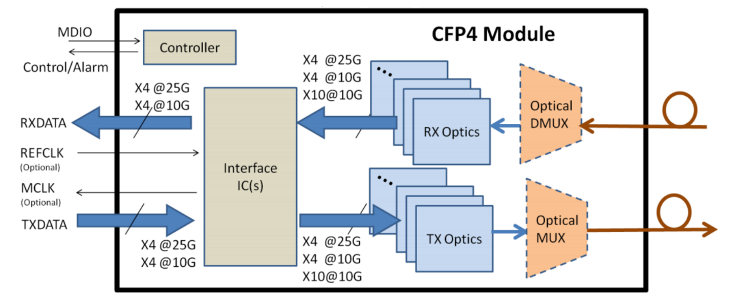

Как видим, схема CFP4 немного отличается от CFP, блок  MDIO вынесен за пределы модуля.

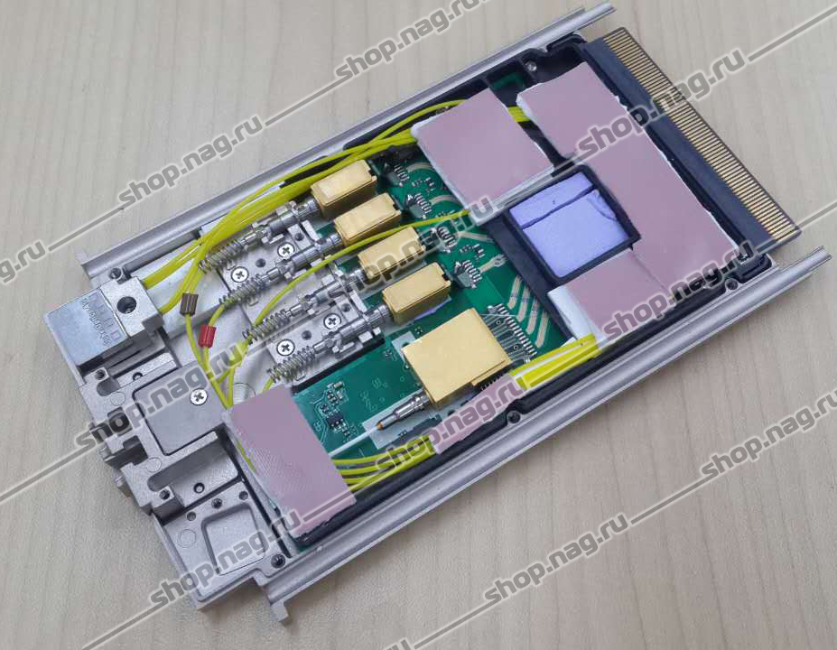

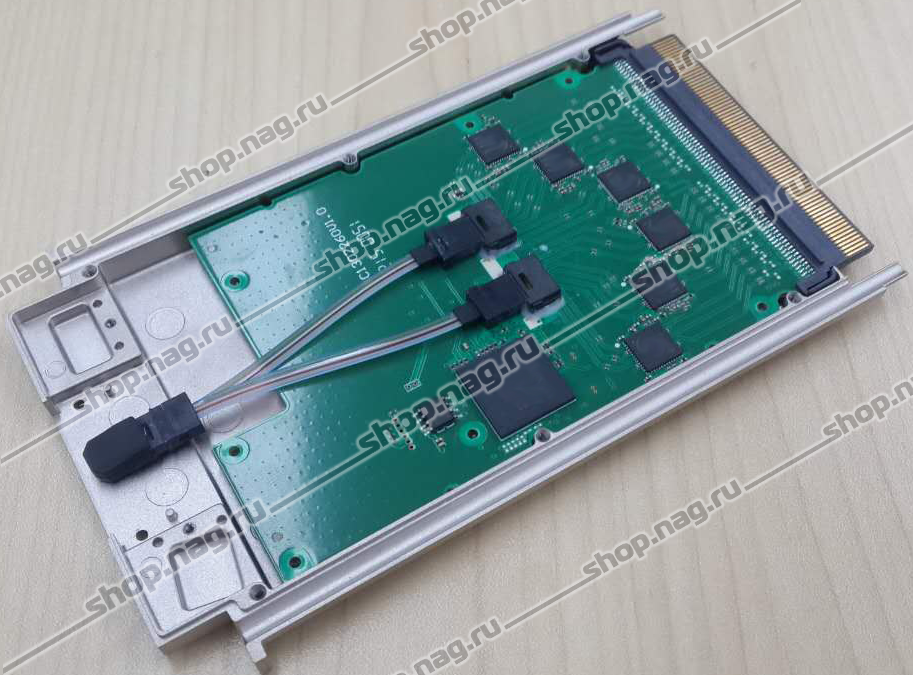

Для наглядности  покажем, как сейчас выглядит первый образец CFP4 100GBASE-LR4 изнутри:
CFP 100G-трансиверы
Дальность, км 10
Разъем LC duplex
Средний уровень передачи, дБм -2.5 .. +2.9
Потребляемая мощность, Вт <6
