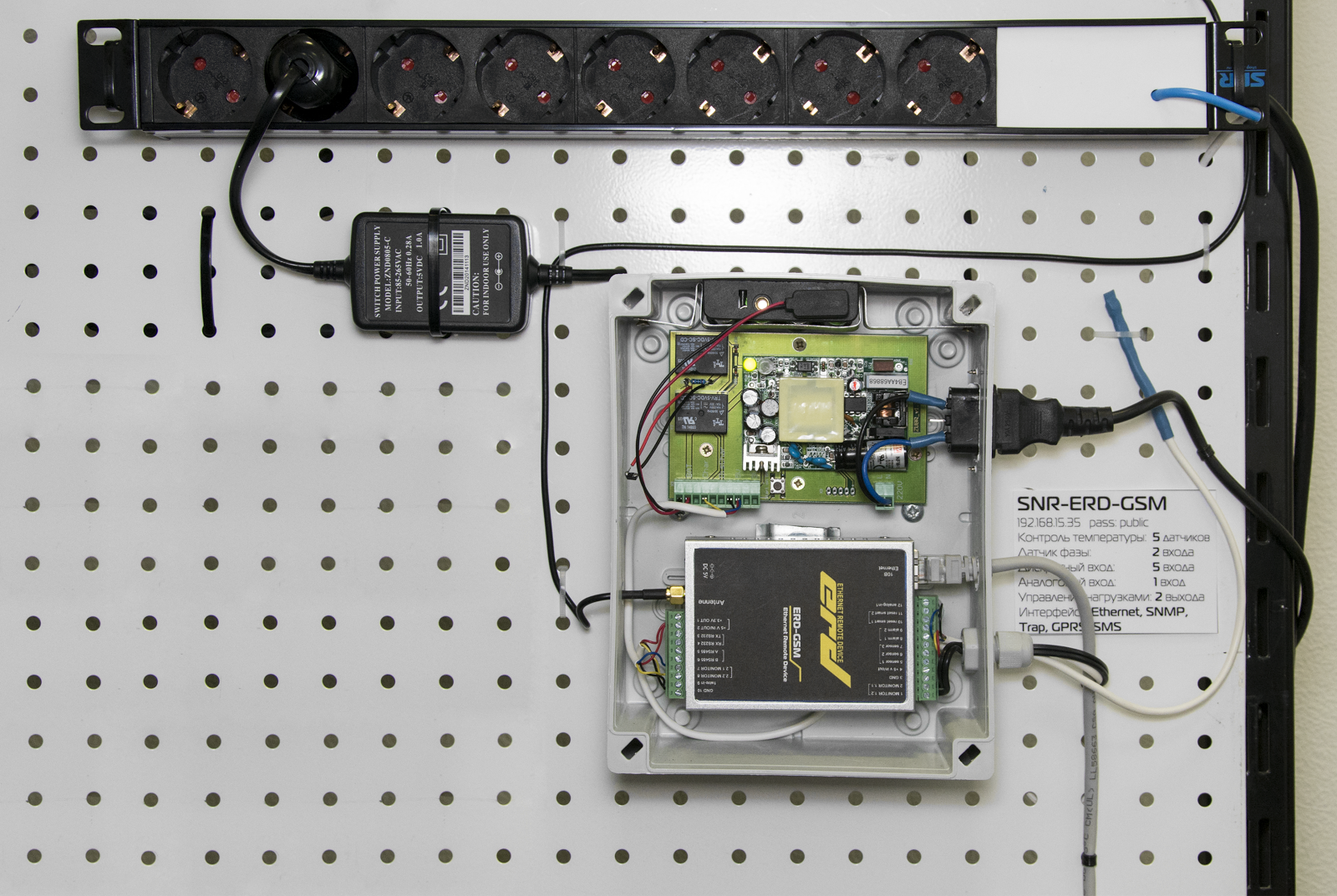

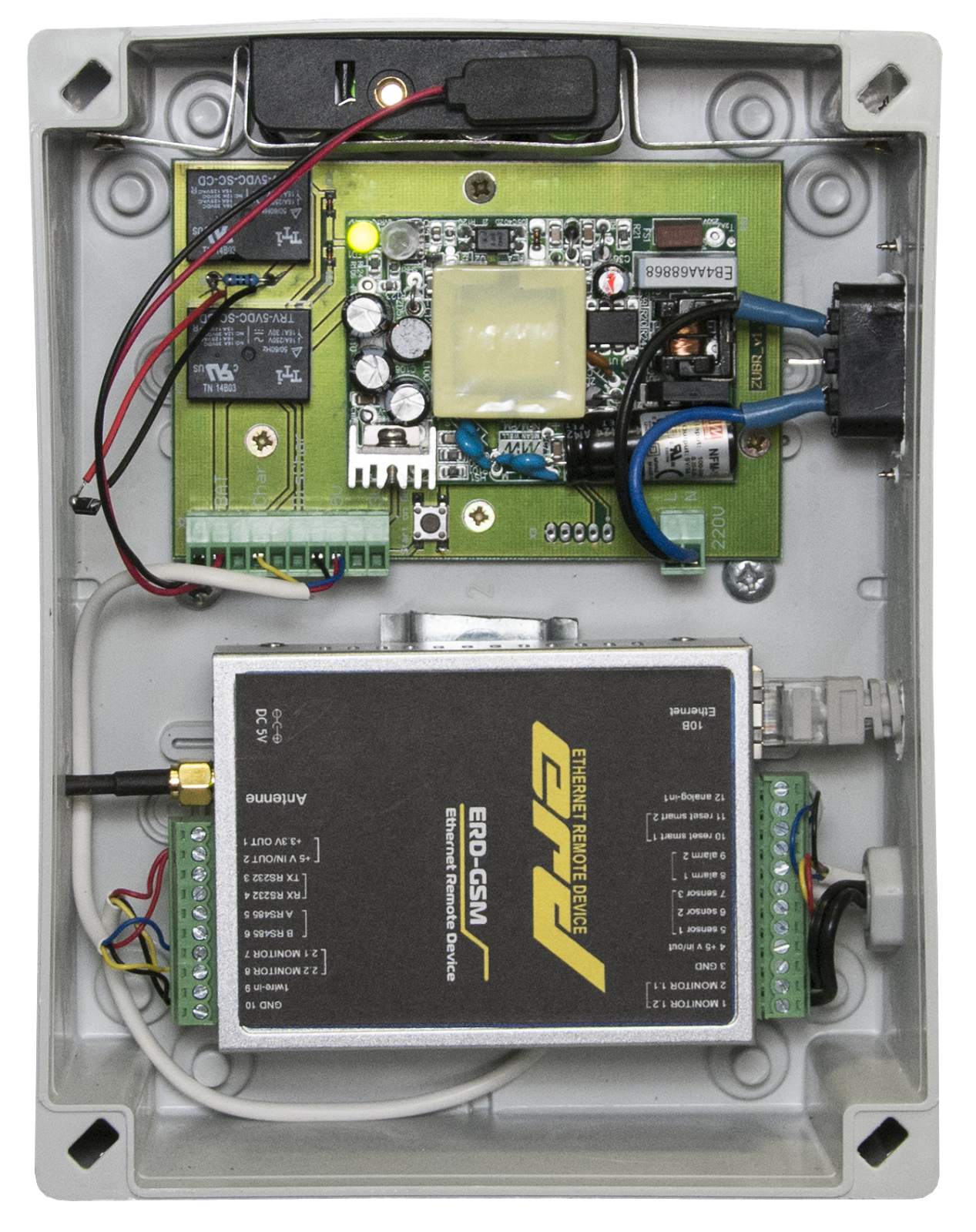

Комплект оборудования включает в себя устройство удаленного контроля ERD-GSM, ИБП "Зубр", два датчика наличия напряжения, датчик температуры и перезагружаемая розетка SNR-Smart-2. Весь комплект поставляется в собранном виде в едином корпусе размером 190x140x70.

Фото 1

Фото 2
Что делают датчики, думаю, и так понятно, а вот об остальных устройствах расскажем подробнее.
ERD-GSM
ERD-GSM (снизу на фото 1 и 2) обеспечивает передачу данных сотрудникам сбербанка с датчиков, а также передачу команд, которые оператор техподдержки Сбербанка  может отдавать, используя ERD-GSM. Например, отправив соответствующую команду на  SNR-Smart-2 можно перезагрузить устройство, включенное в управляемую розетку в банкомате. Сигнал ERD-GSM может передавать тремя способами: по ethernet, по GPRS и по SMS. В данном решении в качестве основного канала для связи используется Ethernet-соединение. Это позволяет сократить затраты на мобильную связь. Если же по кабелю данные не проходят, ERD-GSM отправляет их по GPRS. А SMS-сообщения служат уже в качестве последнего резерва.
Для удобства использования ERD-GSM,  в банкоматах эти устройства поставляются Сбербанку со специальной прошивкой.
ИБП "Зубр"
В ИБП "Зубр" (сверху, на фото 1) установлены  4 аккумуляторных элемента питания АА. Они обеспечивает работу ERD и датчиков в течении 30 минут после отключения электричества. Этого времени вполне достаточно, чтобы отправить тревожное сообщение, и, при необходимости, перезагрузить находящийся в банкомате маршрутизатор (или другое подключенное устройство). Вход у "Зубра" 220 В, а выход 6 В.
ИПБ "Зубр" снабжён собственным датчиком наличия напряжения, который отдаёт информацию в ERD-GSM. Зарядка аккумуляторов - "капельная". Переключением режимов работы этого бесперебойника занимается микроконтроллер с фирменной прошивкой. Микроконтроллер учитывает напряжения питания на выходе для выбора оптимальной работы. Во избежание поломки аккумуляторов, при определённом напряжении бесперебойник их отключает.
Разработан он был также специально для ERD-SMART, но компания НАГ будет адаптировать эти устройства и под общие задачи.
SNR-Smart-2
SNR-Smart-2 (сверху на фото 2) - это модифицированная управляемая розетка SNR SMART. Изменения заключаются в том, что у  SNR-Smart-2  2 реле (по 1 реле на 2 розетки), с помощью которых можно перезагрузить включенные в розетку устройства.
Условия работы
Так как в некоторых случаях ERD-Smart для передачи сигнала нужна мобильная связь, в комплекте к нему идет антенна  на трехметровом кабеле, оборудованная магнитным креплением. И если банкомат установлен в таком месте, где прохождение GSM-сигнала затруднено, антенну можно установить на некотором удалении, там, где она сможет обеспечить уверенную передачу сигнала.
Что касается погодных условий, то, как показывают наши опыты, ERD устойчив и к высоким, и к низким температурам. Правда литиевые элементы питания, установленные в этой конкретной модели "Зубра", морозостойкостью не отличаются. Поэтому в банкоматах установлена дополнительная система климат контроля.

Аккумуляторы классно разместили - если они потекут (а они потекут) то платам точно хана. Классное решение, всегда будет рынок сбыта)
