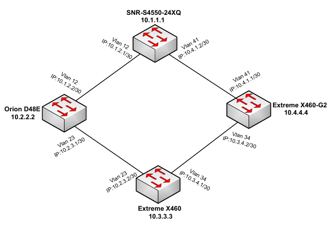

Для тестирования был собран стенд из коммутаторов SNR-S4550-24XQ, Orion D48E и двух коммутаторов  Extreme - x460 и x460-g2.

Настройка MPLS
Настраиваем MPLS на коммутаторе SNR-S4550-24XQ.
Создаем Loopback и p2p-интерфейсы для связи с соседними LSR:
interface Loopback1
ip address 10.1.1.1 255.255.255.255
interface Vlan12
description link to D48E
mtu 2000
label-switching
ldp enable
ip address 10.1.2.1 255.255.255.252
interface Vlan41
description link to X460_10.4.4.4
mtu 2000
label-switching
ldp enable
ip address 10.4.1.2 255.255.255.252
Включаем OSFP
router ospf 1
ospf router-id 10.1.1.1
network 10.1.2.0/30 area 0
network 10.4.1.0/30 area 0
redistribute connected
redistribute static
И MPLS ( на L3 интерфейсах мы включили MPLS ранее):
mpls enable
router ldp
router-id 10.1.1.1
transport-address 10.1.1.1

Настраиваем MPLS на Extreme x460.
Создаем Loopback и vlan интерфейсы:
# Module vlan configuration.
create vlan "lo1"
enable loopback-mode vlan lo1
create vlan "v23"
configure vlan v23 tag 23
create vlan "v34"
configure vlan v34 tag 34
configure vlan v23 add ports 22 untagged
configure vlan v34 add ports 21 untagged
configure vlan v23 ipaddress 10.2.3.2 255.255.255.252
enable ipforwarding vlan v23
configure ip-mtu 2000 vlan v23
configure vlan lo1 ipaddress 10.3.3.3 255.255.255.255
enable ipforwarding vlan lo1
configure vlan v34 ipaddress 10.3.4.1 255.255.255.252
enable ipforwarding vlan v34
configure ip-mtu 2000 vlan v34
Настраиваем OSPF:
# Module ospf configuration.
configure ospf routerid 10.3.3.3
enable ospf
enable ospf export direct cost 100 type ase-type-1
enable ospf export static cost 100 type ase-type-1
configure ospf add vlan lo1 area 0.0.0.0
configure ospf add vlan v23 area 0.0.0.0
configure ospf add vlan v34 area 0.0.0.0
Настраиваем MPLS:
# Module mpls configuration.
configure mpls add vlan "lo1"
enable mpls vlan "lo1"
enable mpls ldp vlan "lo1"
configure mpls add vlan "v23"
enable mpls vlan "v23"
enable mpls ldp vlan "v23"
configure mpls add vlan "v34"
enable mpls vlan "v34"
enable mpls ldp vlan "v34"
configure mpls lsr-id 10.3.3.3
enable mpls protocol ldp
enable mpls
Extreme x460-G2 имеет аналогичные настройки. Конфиг Orion D48E практически совпадает с SNR-S4550, поэтому я его приводить не буду.

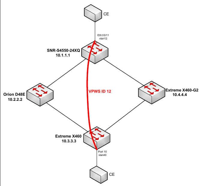

Настройка L2 VPN
Когда MPLS работает, можно настраивать основной востребованный функционал MPLS - L2VPN. Начнем с  Virtual Private Wire Service или сокращенно VPWS.
VPWS позволяет создавать L2-каналы точка-точка между PE маршрутизаторами через MPLS-сеть. Настроим такой канал между SNR-S4550 и Extreme x460.
Коммутатор SNR-S4550-24XQ: MPLS
Сначала создаем psewdo-wire класс в RAW-режиме, то есть данные в MPLS будут передаваться без тега. В коммутаторах Extreme данный режим используется по умолчанию.
pw-class 12
transport-mode ethernet
Указываем ip-адрес PE другой стороны VPN:
l2-vc 10.3.3.3 pw-id 12 pw-class 12
Затем, необходимо  разрешить юникастовые targeted-hello LDP-пакеты и прописать адрес PE:
router ldp
targeted-hello-accept
targeted-peer 10.3.3.3
Применяем VPWS на порт во vlan-режиме, то есть все пакеты, приходящие в 12 vlan, будут попадать в наш VPN:
Interface Ethernet1/0/11
xconnect l2-vc pw-id 12 mode vlan svid 12
Настройки VPWS со стороны Extreme x460:
create l2vpn vpws pw1 fec-id-type pseudo-wire 12
configure l2vpn vpws pw1 add service vlan v40
configure l2vpn vpws pw1 add peer 10.1.1.1
Проверяем, что VPWS находится в рабочем состоянии:
SNR-S4550-24XQ-AC#sh mpls l2-vc
VC ID       State     Type                In Label       Out Label      Endpoint
12              Up        Ethernet            1280           1085           10.3.3.3
Можно применить VPWS на порт в режиме Ethernet, тогда все входящие пакеты попадут в L2VPN вместе со своим тегом. Для этого на SNR-S4550 необходимо применить следующую команду:
xconnect l2-vc pw-id 12 mode ethernet

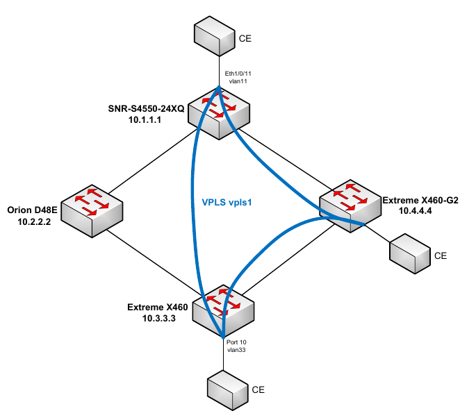

Перейдем к настройке Virtual Private Lan Service или сокращено VPLS. В отличие от VPWS, в него можно включать несколько конечных точек и создавать полноценную L2-сеть поверх MPLS.
Настроим в нашей тестовой сети VPLS с тремя точками.
Настройка на SNR-S4550-24XQ. Аналогично VPWS, сначала создаем PW-class:
pw-class vpls1
Затем, создаем VFI, в котором указываем loopback-адреса PE остальных точек VPLS:
vfi vpls1 11
peer 10.3.3.3 pw-class vpls1
peer 10.4.4.4 pw-class vpls1
Не забываем указать их как targeted-peer в router ldp:
router ldp
targeted-peer 10.4.4.4
Применяем VPLS на порт. Как и в случае с VPWS, в VPLS можно помещать пакеты либо из конкретного Vlan, либо все пакеты входящие в порт коммутатора.
xconnect vfi 11 mode vlan svid 11
Настраиваем VPLS на Extreme X460:
create l2vpn vpls vpls33 fec-id-type pseudo-wire 11
configure l2vpn vpls vpls33 add service vlan v33
configure l2vpn vpls vpls33 add peer 10.1.1.1 core full-mesh
configure l2vpn vpls vpls33 add peer 10.4.4.4 core full-mesh
Проверяем, что VPLS поднялся:
SNR-S4550-24XQ-AC#sh ldp vpls
VPLS 11, Encapsulation Vlan, MTU 1500, Peer number 3, Peers :
PW-ID      Peer Address      State  Type       Label-Sent   Label-Rcvd   Config
11             10.3.3.3              Up     Ethernet   1281         1084         Yes
11             10.4.4.4              Up     Ethernet   1282         1085         Yes
Можно посмотреть таблицу MAC-адресов внутри VPLS:
SNR-S4550-24XQ-AC#sh vfi mac-address-table
Read mac address table....
vfi                Mac Address                 Type    Creator   Ports
vpls1              00-14-a8-82-03-48           DYNAMIC Hardware 10.3.3.3
vpls1              f8-f0-82-10-a4-36           DYNAMIC Hardware Ethernet1/0/11  svid 11
Всего на SNR-S4550 поддерживается суммарно до 256 VPLS, VPWS сервисов.

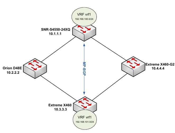

L3 VPN
Технология MPLS L3 VPN позволяет создавать изолированные на третьем уровне частные сети поверх MPLS-сети.
На нашем стенде коммутаторы SNR-S4550-24XQ и X460 будут выступать в качестве PE-маршрутизаторов, тогда как Orion D48E и x460-G2 будут работать как P маршрутизаторы и для них никаких дополнительных настроек производить не надо, достаточно чтобы работал MPLS.
Первым делом надо создать Virtual Routing and Forwarding instance, сокращенно VRF, интерфейсы которого и будут составлять наш L3 VPN.
Создаем VRF и добавляем в него интерфейс на SNR-S4550 :
ip vrf vrf1
rd 10001:1
route-target both 10001:1
interface Vlan1000
ip vrf forwarding vrf1
ip address 192.168.100.1 255.255.255.0

Затем необходимо настроить mp-BGP сессию между SNR-S4550 и x460.
Конфигурация BGP на SNR-S4550:
router bgp 65534
redistribute static
neighbor 10.3.3.3 remote-as 65534
neighbor 10.3.3.3 update-source 10.1.1.1
address-family vpnv4 unicast
neighbor 10.3.3.3 activate
exit-address-family
address-family ipv4 vrf vrf1
redistribute static
exit-address-family
Конфигурация на Extreme x460:
enable iproute mpls-next-hop
configure bgp AS-number 65534
configure bgp routerid 10.3.3.3
create bgp neighbor 10.1.1.1 remote-AS-number 65534
enable bgp neighbor 10.1.1.1
enable bgp neighbor 10.1.1.1 capability vpnv4
enable bgp export direct address-family ipv4-unicast
enable bgp export static address-family ipv4-unicast
enable bgp export vr vrf1 direct address-family vpnv4
enable bgp export vr vrf1 static address-family vpnv4
enable bgp export vr vrf1 bgp address-family vpnv4
enable bgp
virtual-router vrf1
configure bgp AS-number 65334
enable bgp export remote-vpn address-family ipv4-unicast
enable bgp
virtual-router VR-Default
Проверяем маршруты внутри нашего vrf. Как видим, все работает как надо, маршруты передаются между маршрутизаторами.
SNR-S4550-24XQ-AC#sh ip route vrf vrf1
Codes: K - kernel, C - connected, S - static, R - RIP, B - BGP
      O - OSPF, IA - OSPF inter area
      N1 - OSPF NSSA external type 1, N2 - OSPF NSSA external type 2
      E1 - OSPF external type 1, E2 - OSPF external type 2
      i - IS-IS, L1 - IS-IS level-1, L2 - IS-IS level-2, ia - IS-IS inter area
      * - candidate default
C       192.168.100.0/24 is directly connected, Vlan1000  tag:0
B       192.168.101.0/24 [200/0] via 10.3.3.3, 00:08:25  tag:0
Total routes are : 2 item(s)
x460# sh iproute vr "vrf1"
Ori  Destination        Gateway         Mtr  Flags         VLAN       Duration
#bi  192.168.100.0/24   10.3.4.2        0    UG-D---um-lf3 v34        0d:0h:27m:17s
#d   192.168.101.0/24   192.168.101.1   1    U------um--f- v1000      0d:2h:26m:32s

micho
micho
Что такое RAW режим?
zhenya`
zhenya`
Видимо mode Ethernet.
micho
micho
а в сисько-джуновских терминах?
и что значит
zhenya`
zhenya`
Очевидно написано ж) mode ethernet/ vlan
s.lobanov
s.lobanov
Vc type 4/5
micho
micho
Имеется ввиду, что псевдовайр создается между двумя эзеонетами, а не между например эзернет и АТМ?
А про какой тэг там говорится? про влановский что ли? Т.е. там псевдовайр между двумя физическими портами эзарнет?
