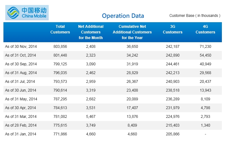

В течение 2014 года ценность частотного ресурса TD-LTE выросла. Кроме тех тестов TDD-FDD Carrier Aggregation, о которых я упоминал выше, более заметным событием в мире LTE стали запуски сетей TD-LTE китайскими операторами. Сотни тысяч базовых станций, миллионы абонентов — эти результаты получены менее, чем за год (хотя лицензии и были выданы в конце 2013 года, но активная фаза развития началась в 2014 г — реклама, продажи абонентского оборудования, ассортимент которого был небольшой в начале и т.д.). Оператор China Mobile, эксплуатирующий сети GSM, TD-SCDMA, TD-LTE и WLAN (2,4-2,4835 ГГц и 5,725-5,850 ГГц) близок к тому, что подключит 100-миллионного LTE-абонента.
Данные о размере абонентской базы (3G и 4G пользователи) оператора China Mobile на 1 декабря 2014 года

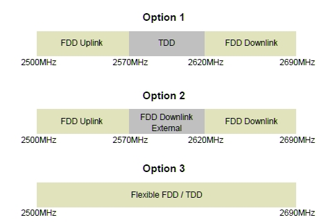

Варианты, как мог бы использоваться этот участок спектра (обладатели LTE-лицензий могут заинтересоваться Option 2)

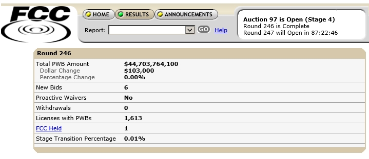

Ещё более фантастический аукцион (№97) начался в конце прошлого года (см. "В США началась подготовка к большому аукциону"), прервался на рождество, потом на Новый Год и продолжился уже в этом году. Стартовал этот аукцион 13 ноября 2014 года, для участия в нём были допущены 70 (!) компаний, организатор (Федеральная комиссия по связи) планировала "заработать" не менее 10 млрд. долларов.
На аукционе был предложен частотный ресурс 65 МГц (1695-1710 МГц, 1755-1780 МГц / 2155-2180 МГц) — это 50 МГц (парный спектр) и 15 МГц (2 лота, непарный). В это раз в борьбу включились почти все крупнейшие операторы США (Verizon Wireless, AT&T и T-Mobile USA). Принимает участие и компания Dish Network.
Лицензионные территории двух типов — Economic Areas (EA), в этом случае предлагаются 176 лицензий, и Commercial Market Areas (CMA) — 734 лицензии. Лоты разного размера: 2х5 МГц, 2х10 МГц, 1х5 МГц, 1х10 МГц. Самый большой интерес участников был к лицензии, позволяющей использовать 2х10 МГц AWS-3 с охватом "New York City area", вторая территория по спросу - "Лос-Анджелес".
К концу ноября 2014 года выигравшие заявки в денежном выражении уже стоили более 37 млрд. долларов (напомню, в FCC планировали "не менее $10 млрд.", но этот план был "перевыполнен" буквально в течение недели). Самые дорогие на тот момент лицензии: за "J-блок" в Нью-Йорке готовы были заплатить более 2,2 млрд. долларов, вторая и третья по дороговизне лицензии — Лос-Анджелес (1,86 млрд. долларов) и Чикаго (1,24 млрд. долларов). После этого с 26 ноября по 1 декабря был запланированный перерыв на праздники.
К 16 января 2015 года (2 месяца с начала аукциона) прошло 246 раундов, стоимость заявок/лицензий уже более 44,7 млрд. долларов
Торги возобновились в декабре и продолжились в 2015 году. За "Нью-Йорк" уже согласны заплатить более 2,7 млрд. долларов, за "Лос-Анджелес" — около 2,1 млрд. долларов. С 13 ноября 2014 года уже прошло 246 раундов. Такие же по значимости аукционы в прошлом: 161 раундов понадобилось при проведении аукциона №66 (частоты AWS-1) и 261 раунд (аукцион №73, частоты 700 МГц).
Так как заявок с новой ценой подаётся всё меньше, а в день теперь проводится от 10 до 14 раундов (начинали с трёх-четырёх), то, возможно, что аукцион №97 завершится на следующей неделе. Как видите, продажа права на пользование частотами AWS-3 принесёт в бюджет США денег в 4-4,5 раза больше, чем планировалось.

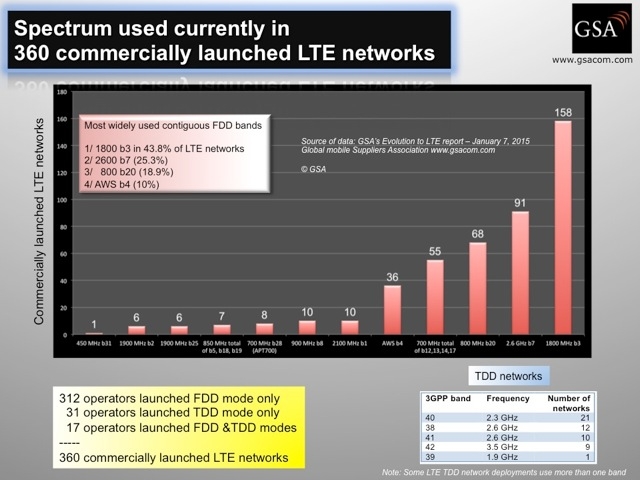

Сетей FDD-LTE в мире уже более трёх сотен, а число сетей TD-LTE измеряется десятками
