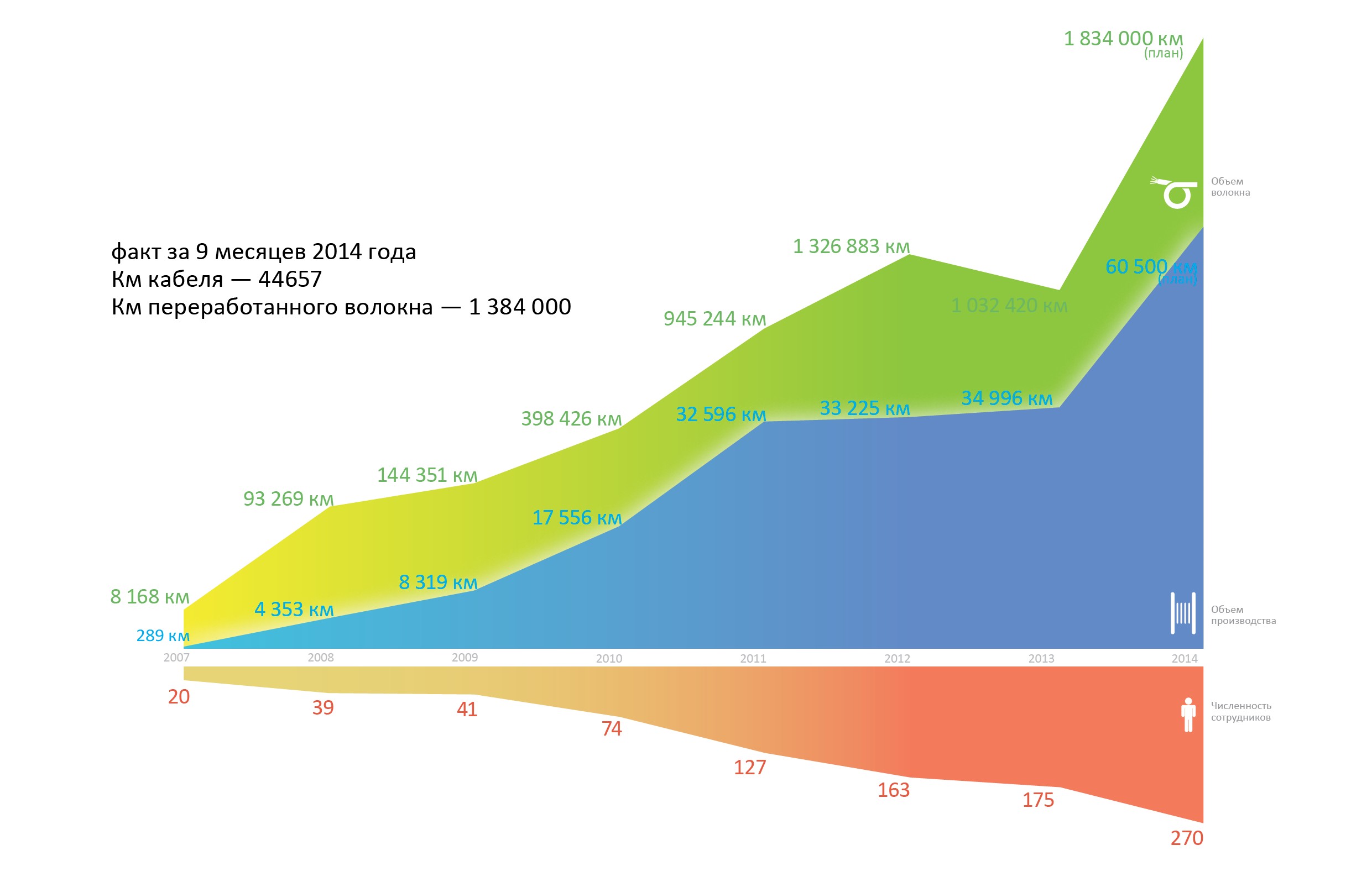

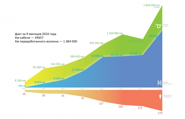

Пермский завод "Инкаб" занимает 25% процентов рынка волоконно-оптических кабелей в СНГ. Основан 7 лет назад. Ниже представлен график, показывающий рост объемов производства и числа сотрудников на Инкабе за все эти годы.

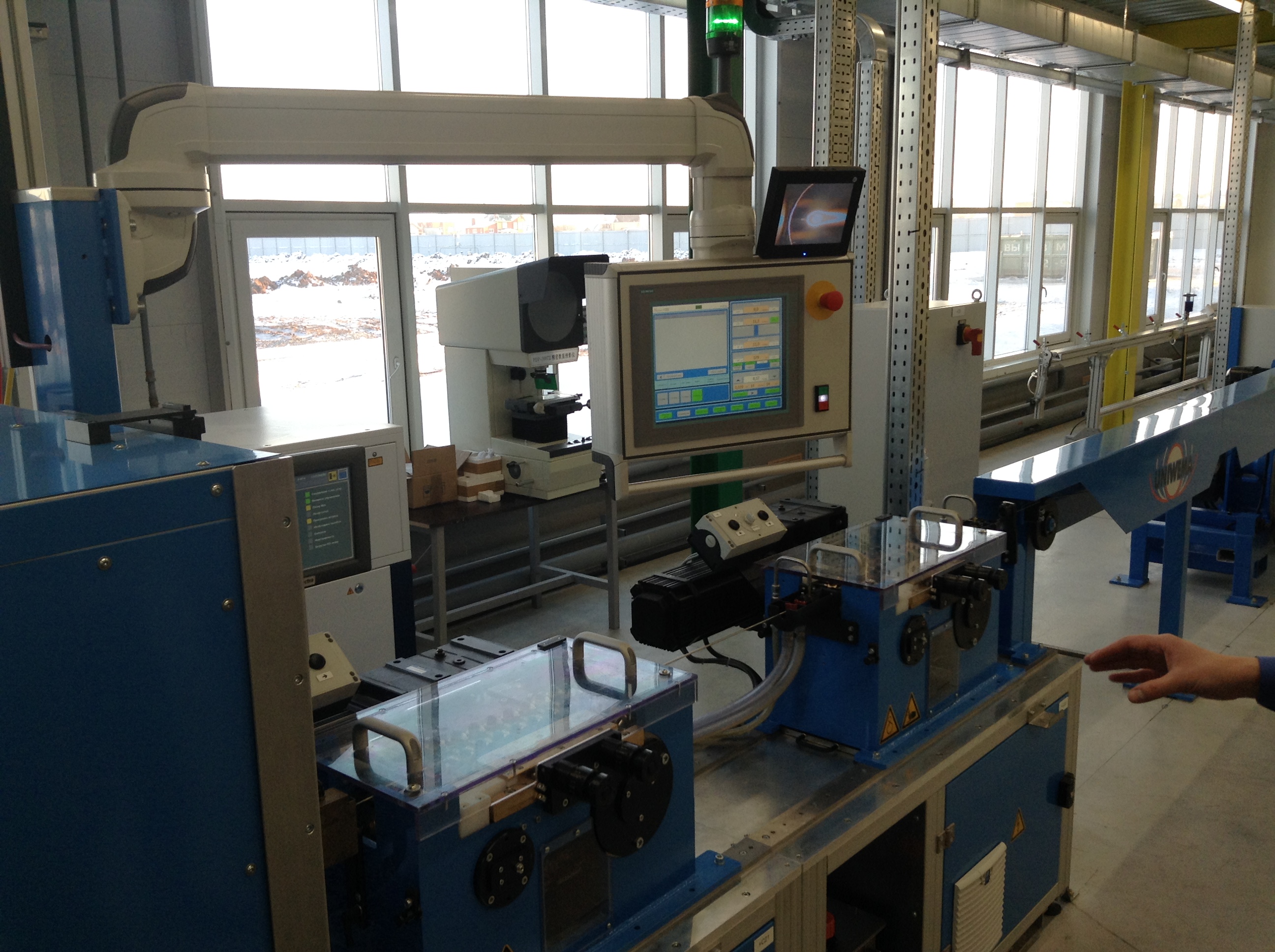

Нам организовали экскурсию по заводу и разрешили фотографировать, так что получился целый фоторепортаж о производстве оптоволоконных кабелей. На "Инкабе" производятся кабели, предназначенные для самых разных условий. Так как подробно писать о каждой разновидности не хватит никакой статьи, мы расскажем о процессе создания кабеля в целом.
О производстве оптоволоконного кабеля в Перми

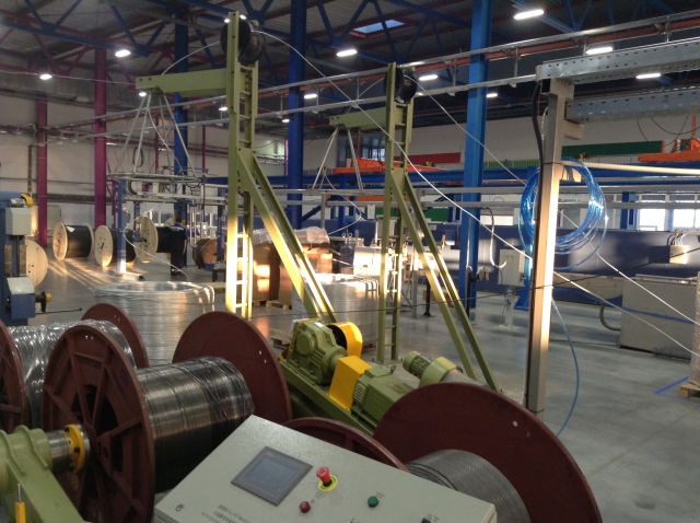

Вид сверху на одну из производственных площадок "Инкаба"

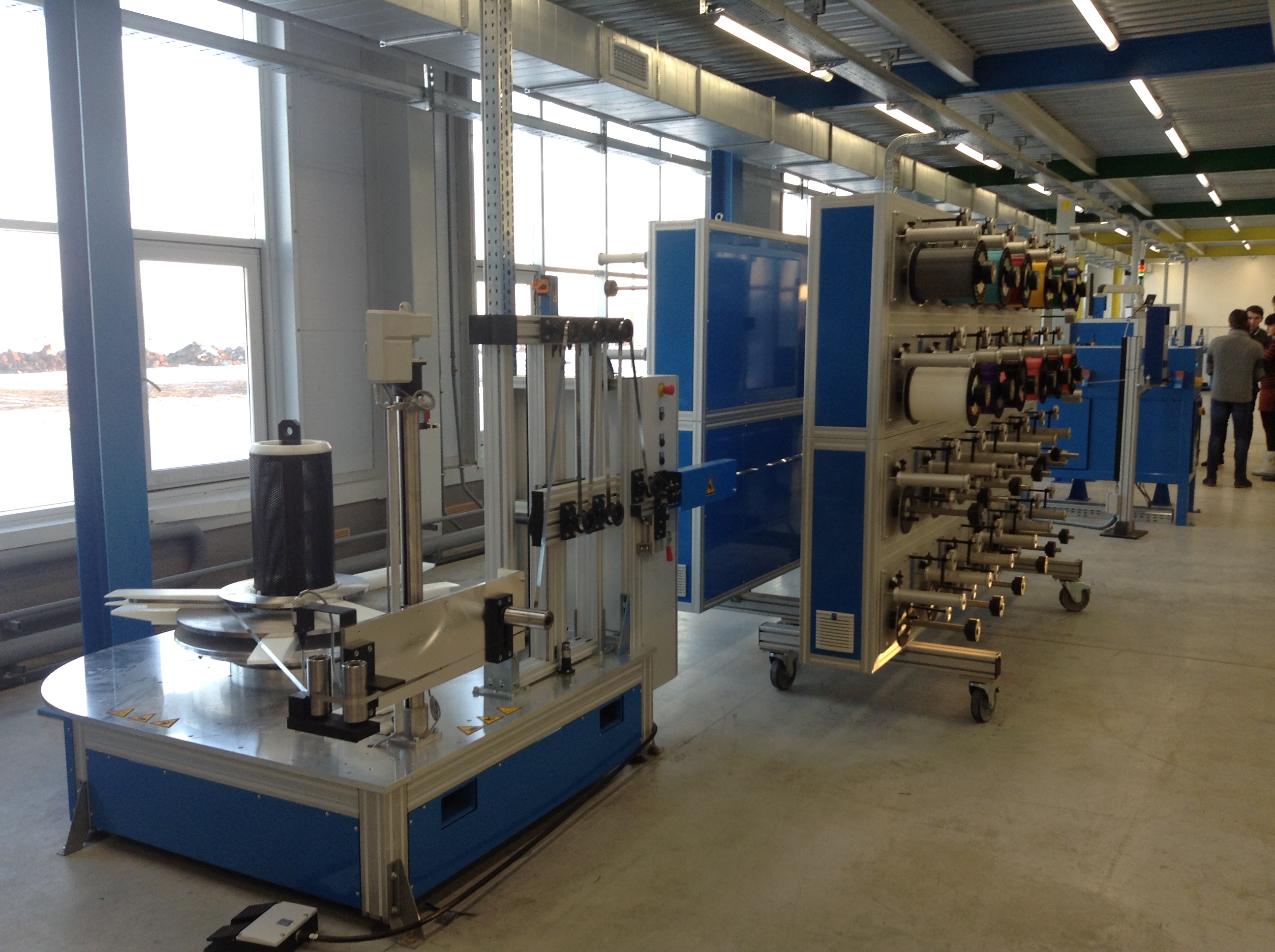

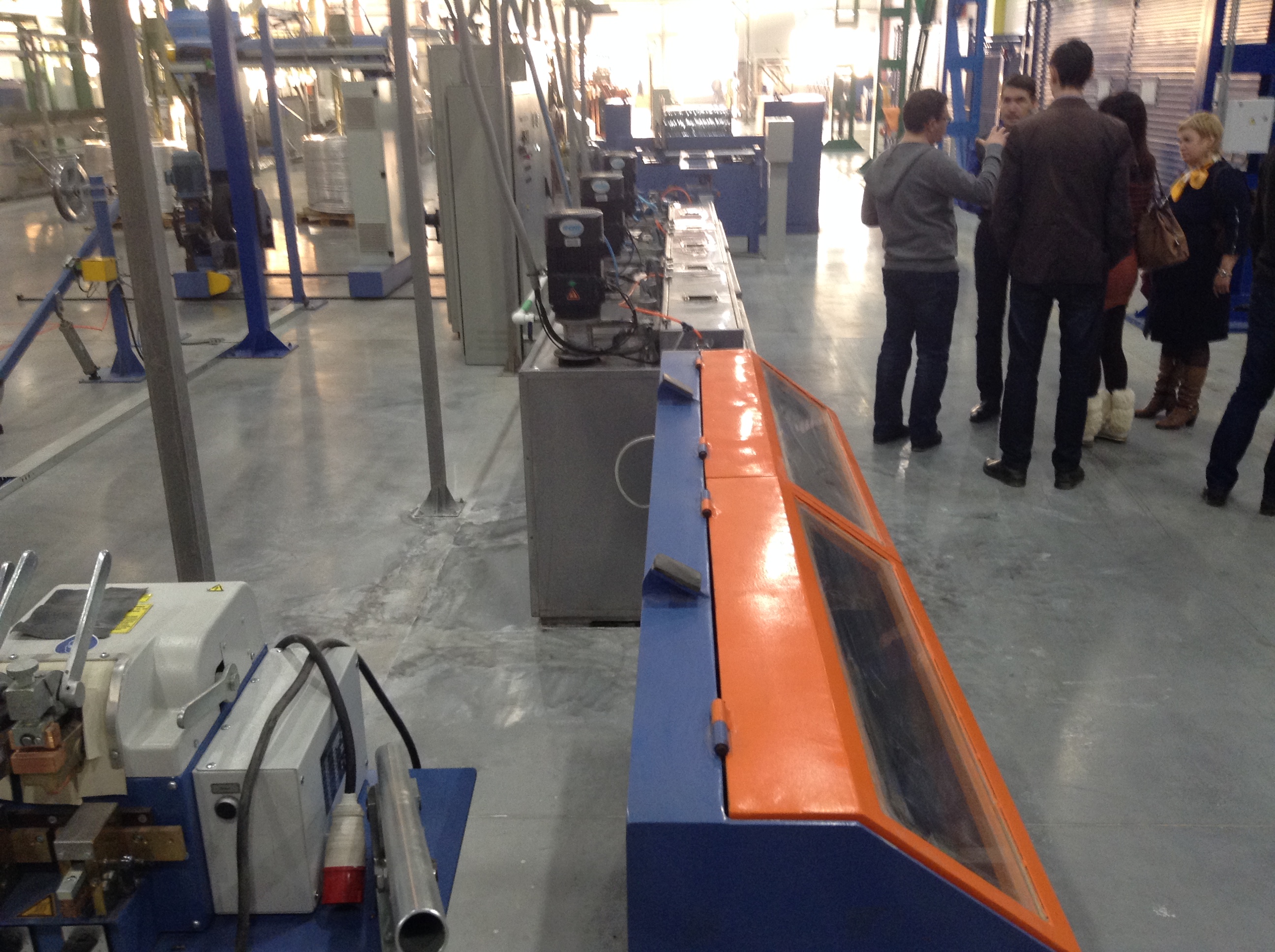

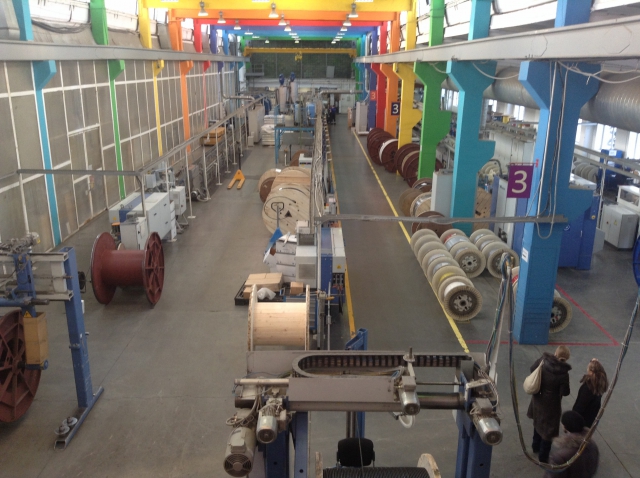

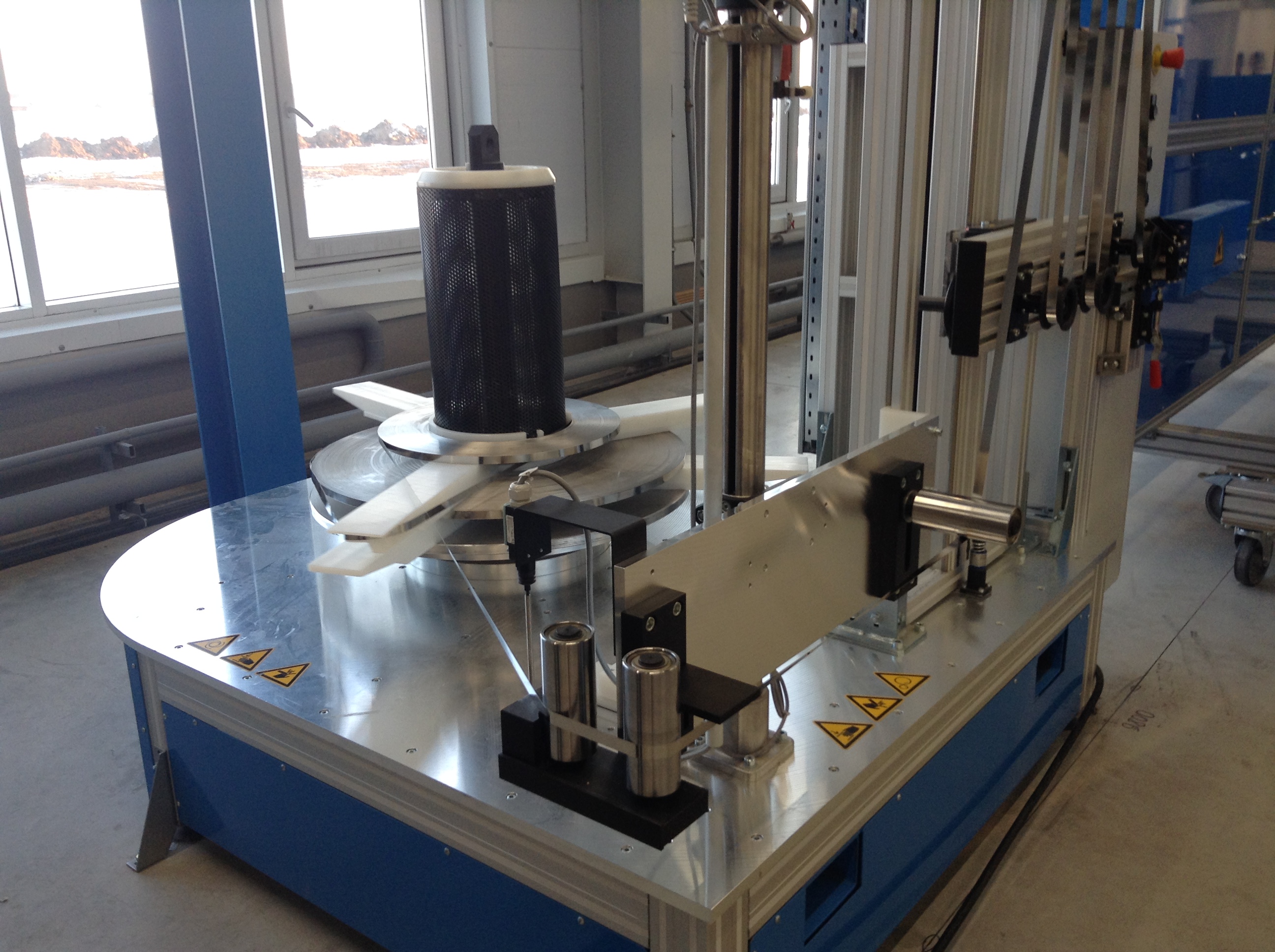

Мы проследили весь путь, который проходит оптоволокно для того, чтобы стать кабелем.

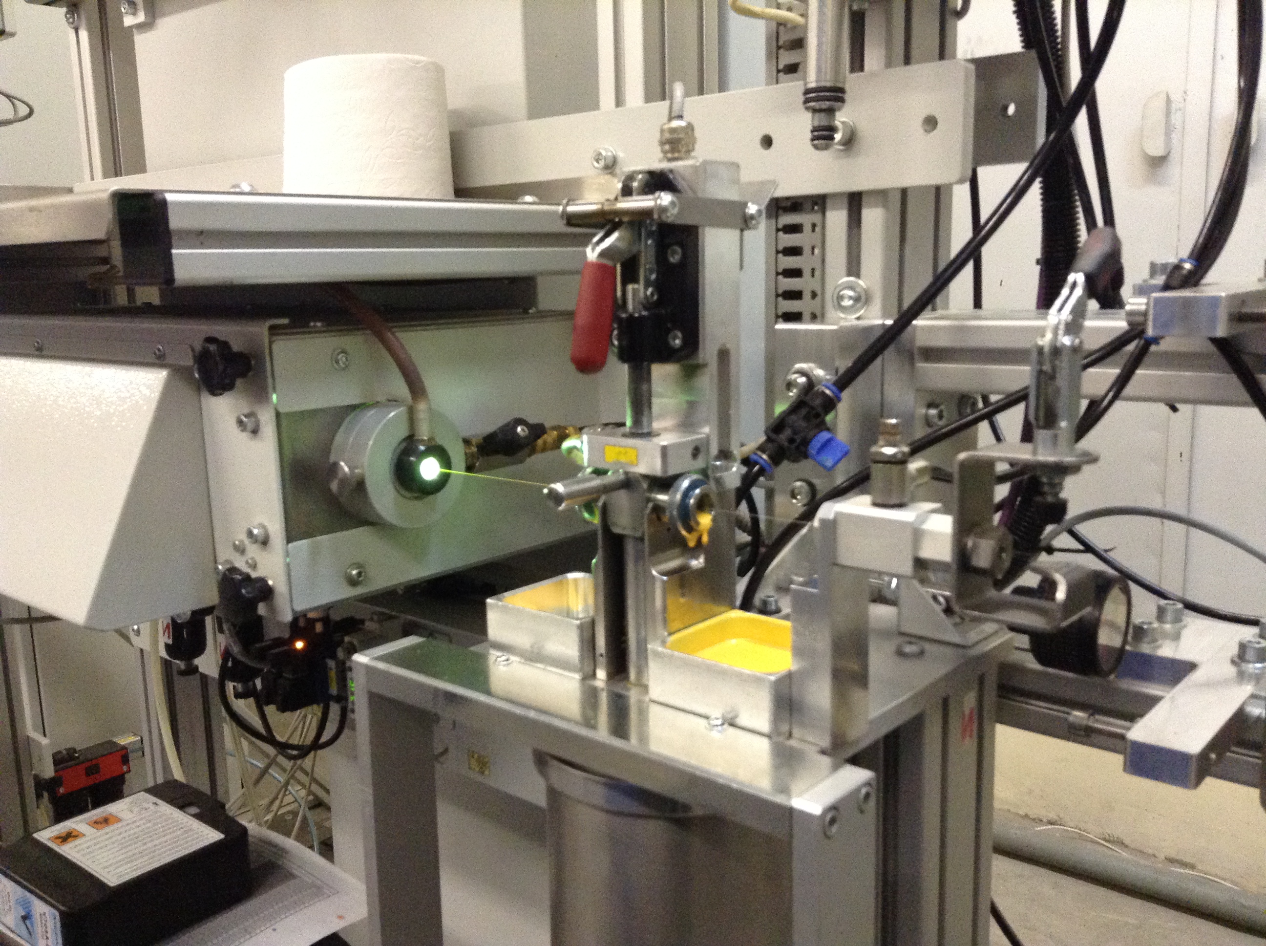

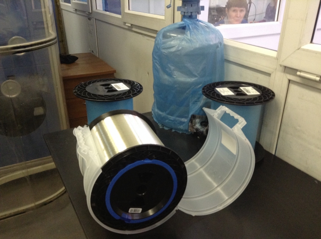

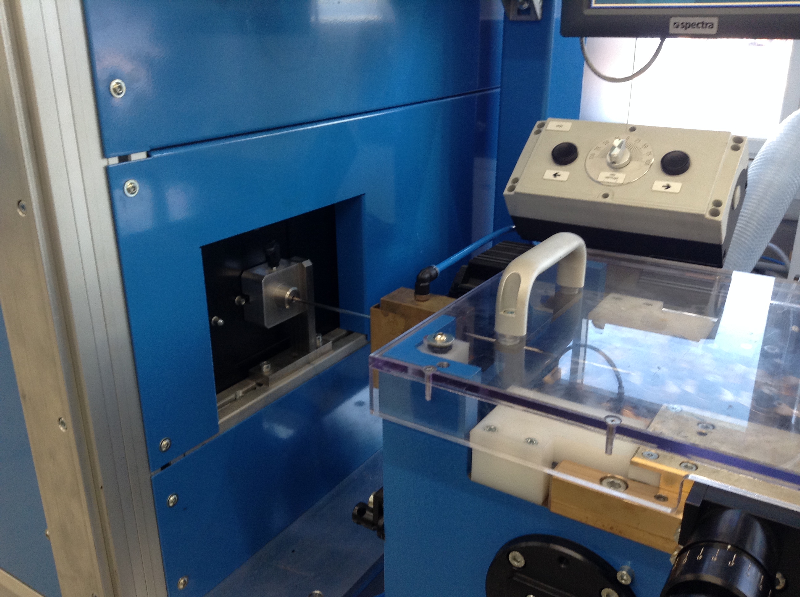

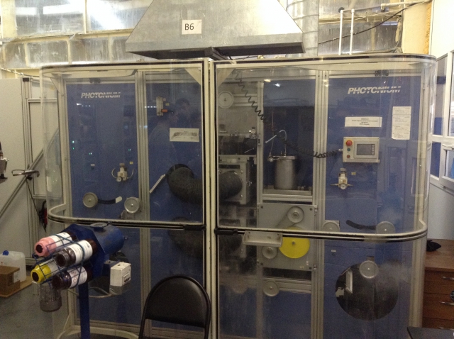

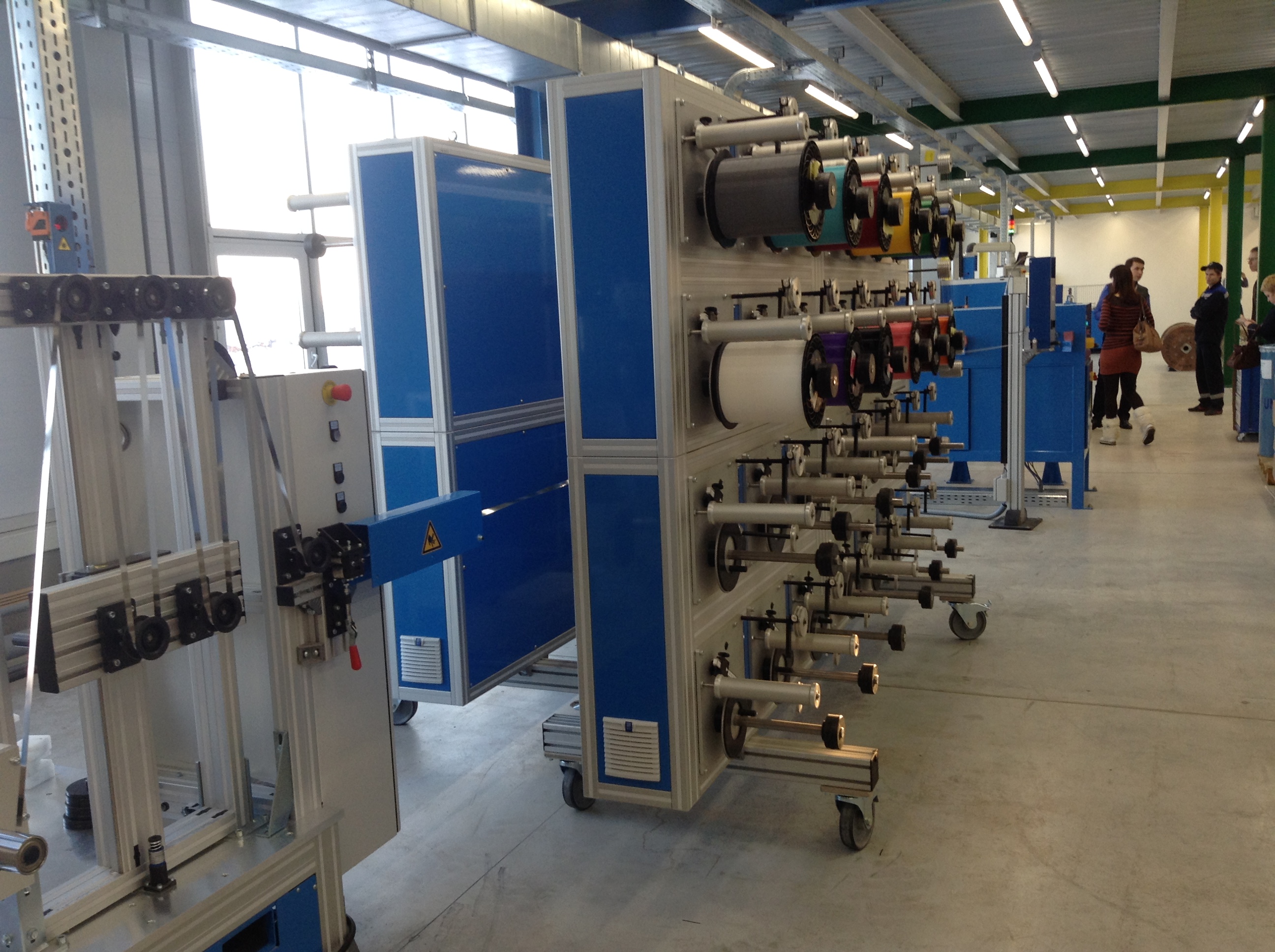

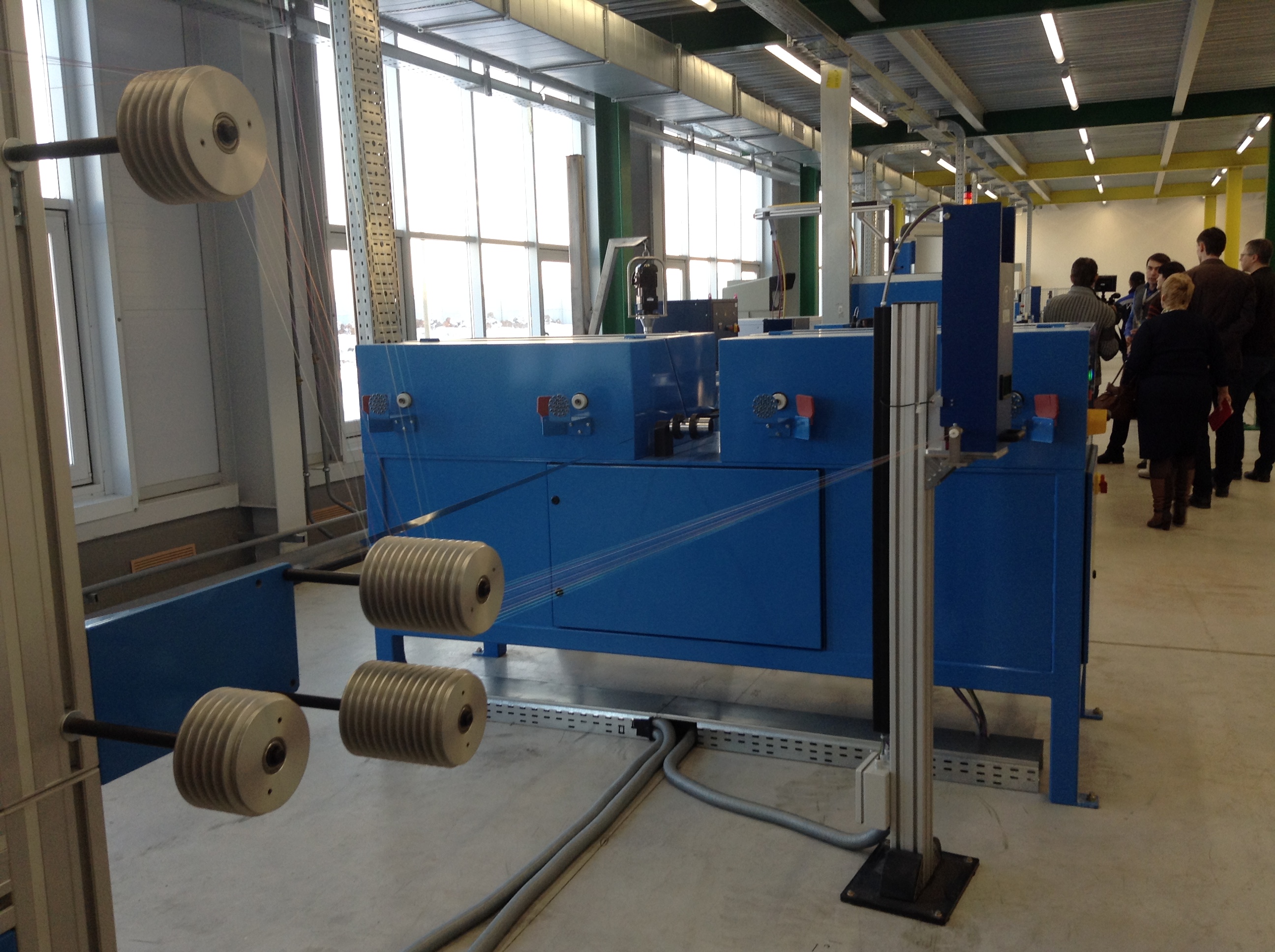

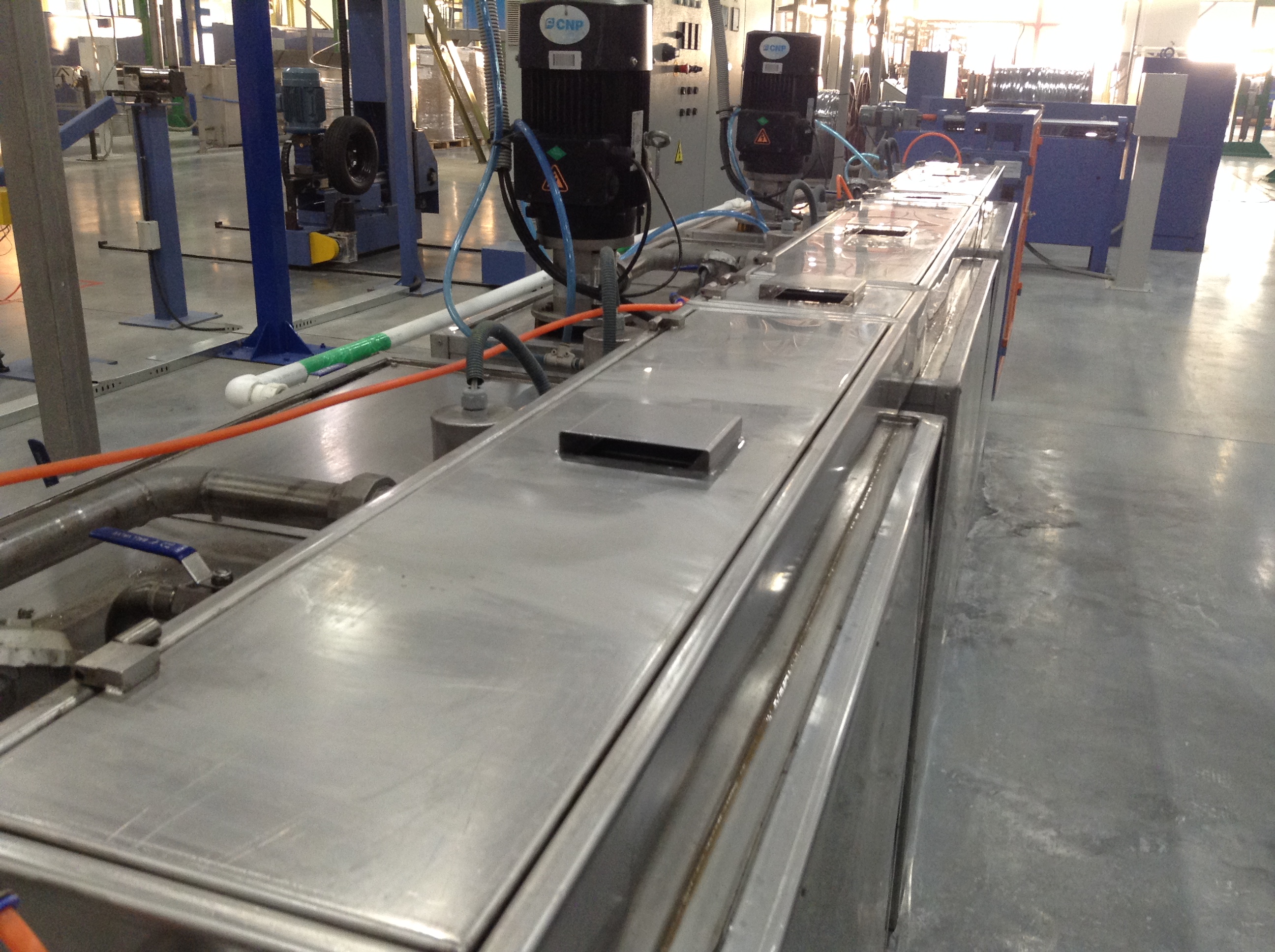

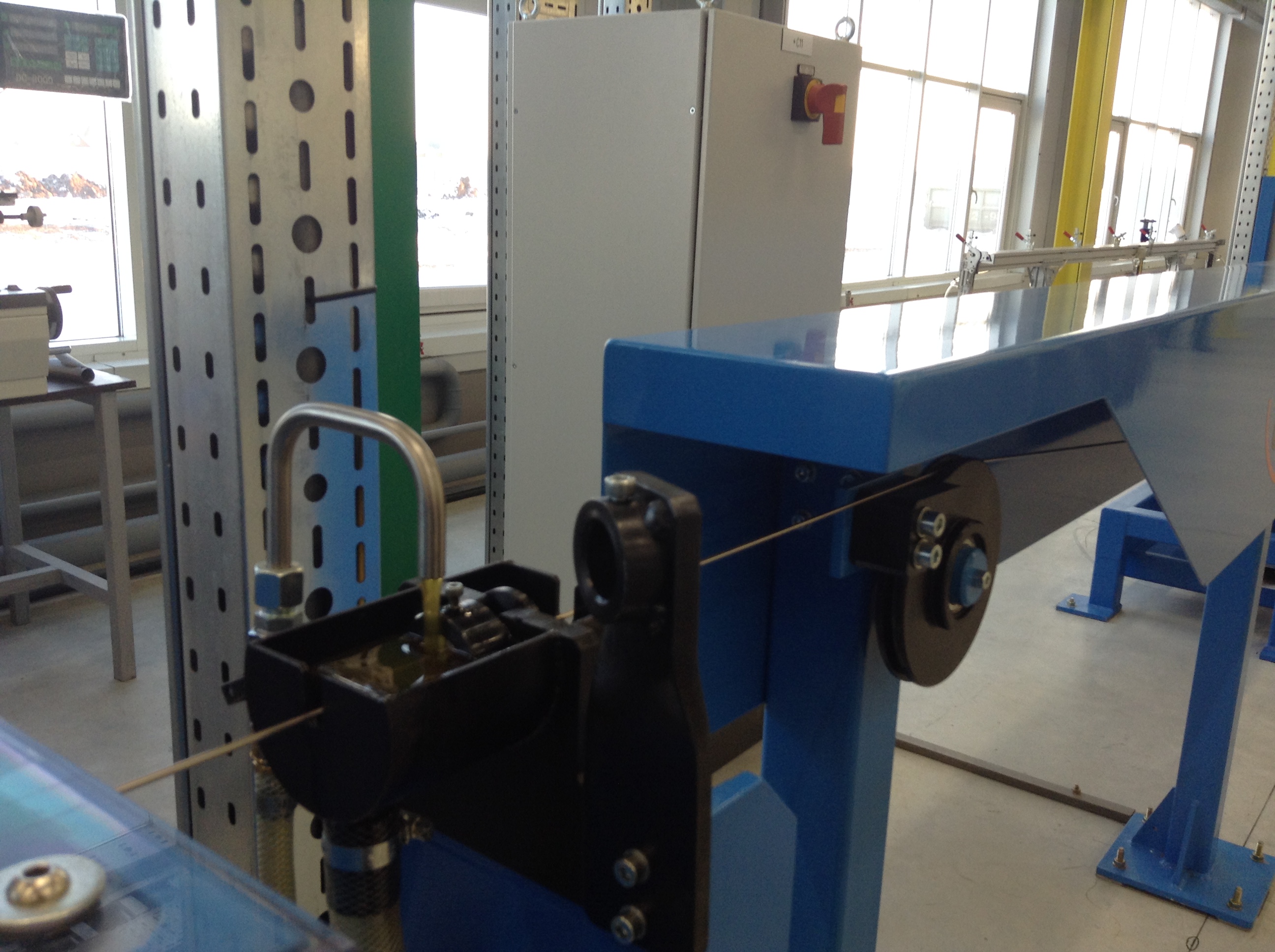

Сначала оптоволокно красят.
Еще не покрашенное оптоволокно Corning
В нижнем левом углу емкости с краской
Красят в данном случае в желтый цвет

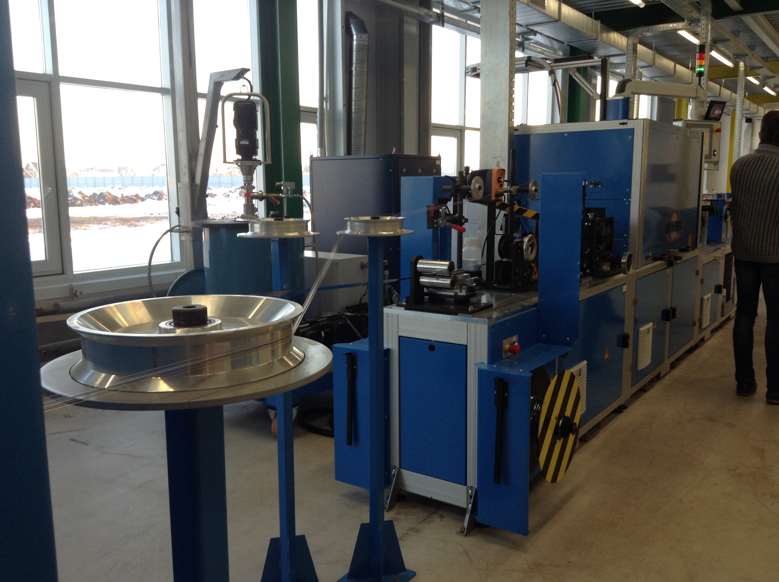

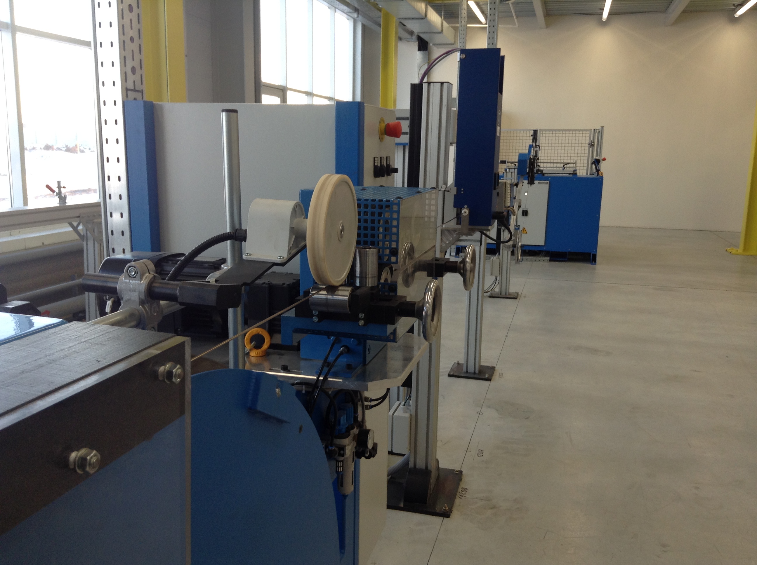

Превращение в кабель

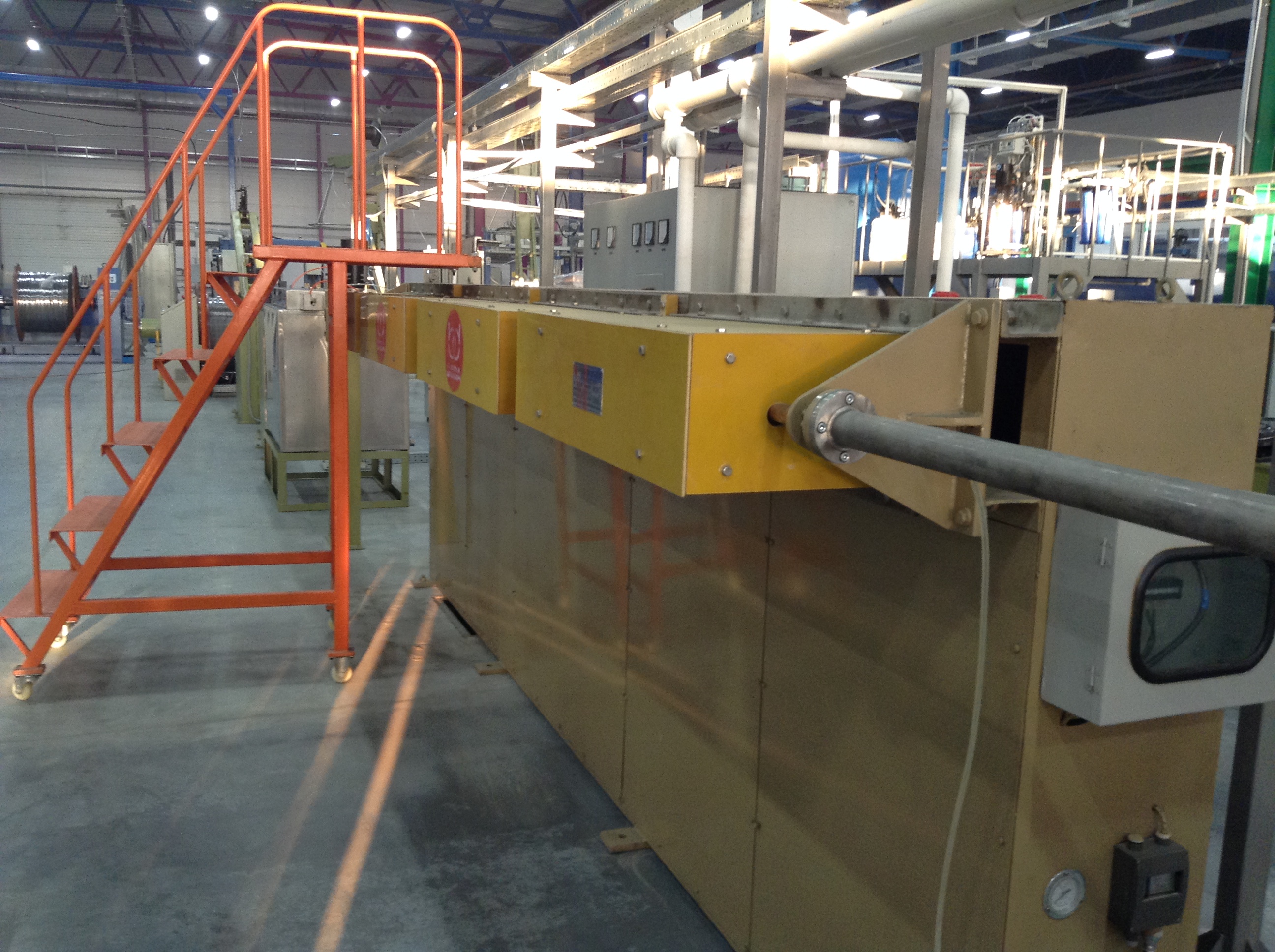

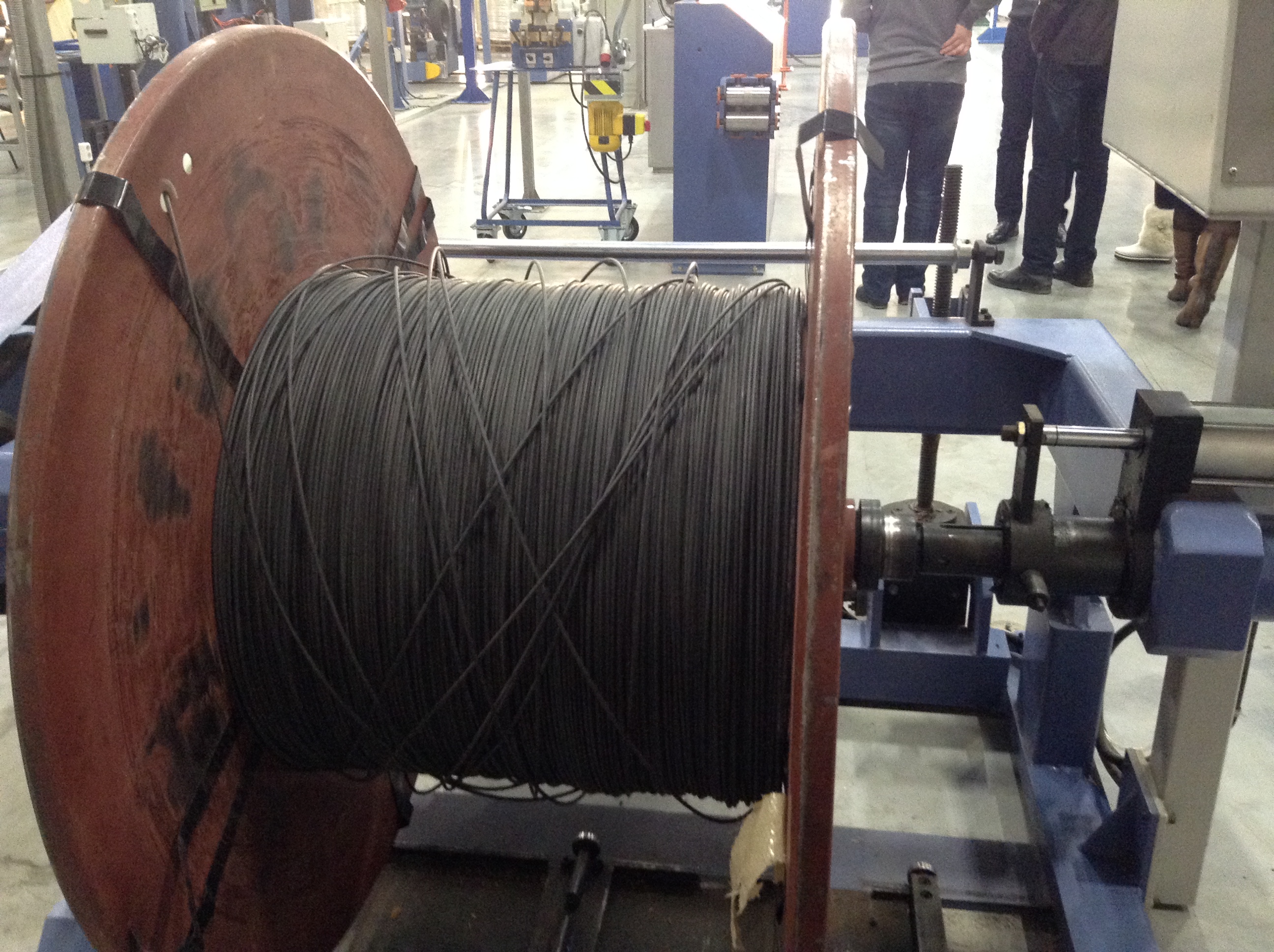

В качестве примера берем кабель для прокладки в грунт. Уже покрашенные волокна помещаются в оптический модуль.
Затем наносится первая оболочка из полиэтилена. Поверх этого всего накладываются стальные проволоки. На видео заготовка проходит через гидрофобную установку.
После этого кабель покрывается внешней оболочкой, и на готовый кабель уже наносится маркировка.

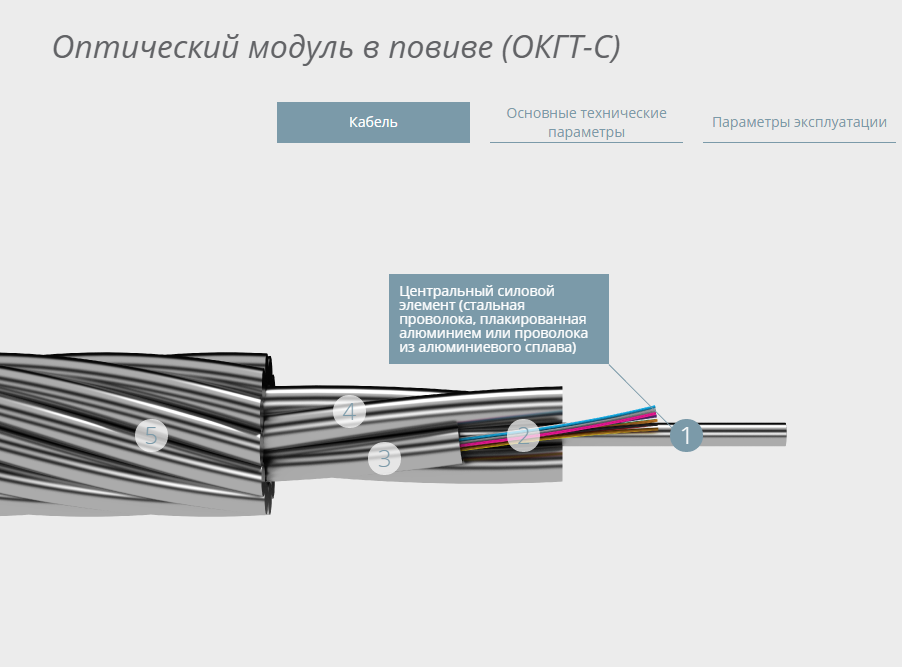

Как нам рассказали на "Инкабе", предметом отдельной гордости является у них так называемый "оптический грозотрос". То есть, тот же самый грозотрос, что используется на линиях электропередач, но в нем еще есть и оптика. Здесь его начали выпускать совсем недавно, поэтому все, что с ним связанно, стремились показать в первую очередь.
Собственно так вот он выглядит на схеме:
Но тут мы показали не слишком защищенный кабель. Если же нужно положить оптику в грунт или, например, протянуть ее на линии электропередач, используют защиту посерьезнее.

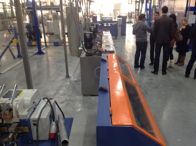

В первую очередь, волокно помещают в стальной модуль.

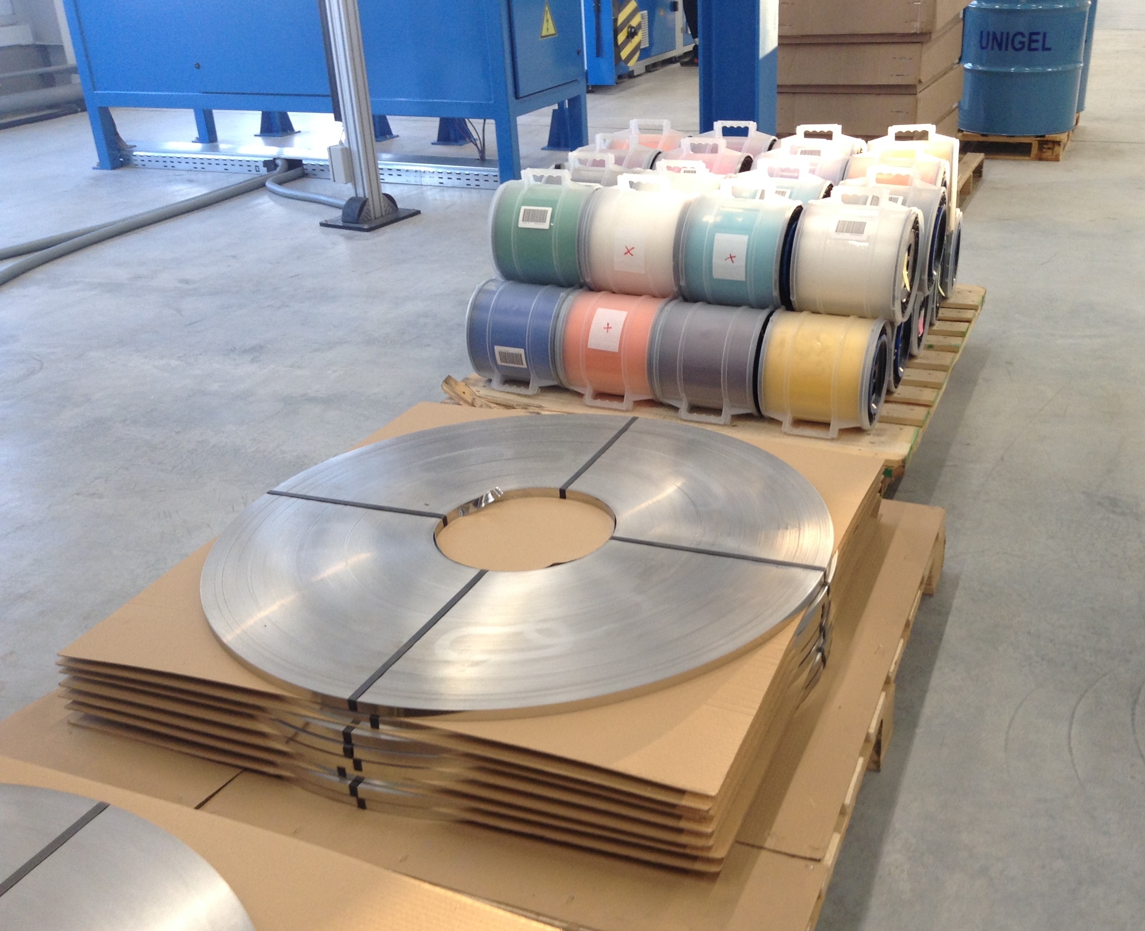

Исходные материалы
А вот что с этими исходными материалами делают

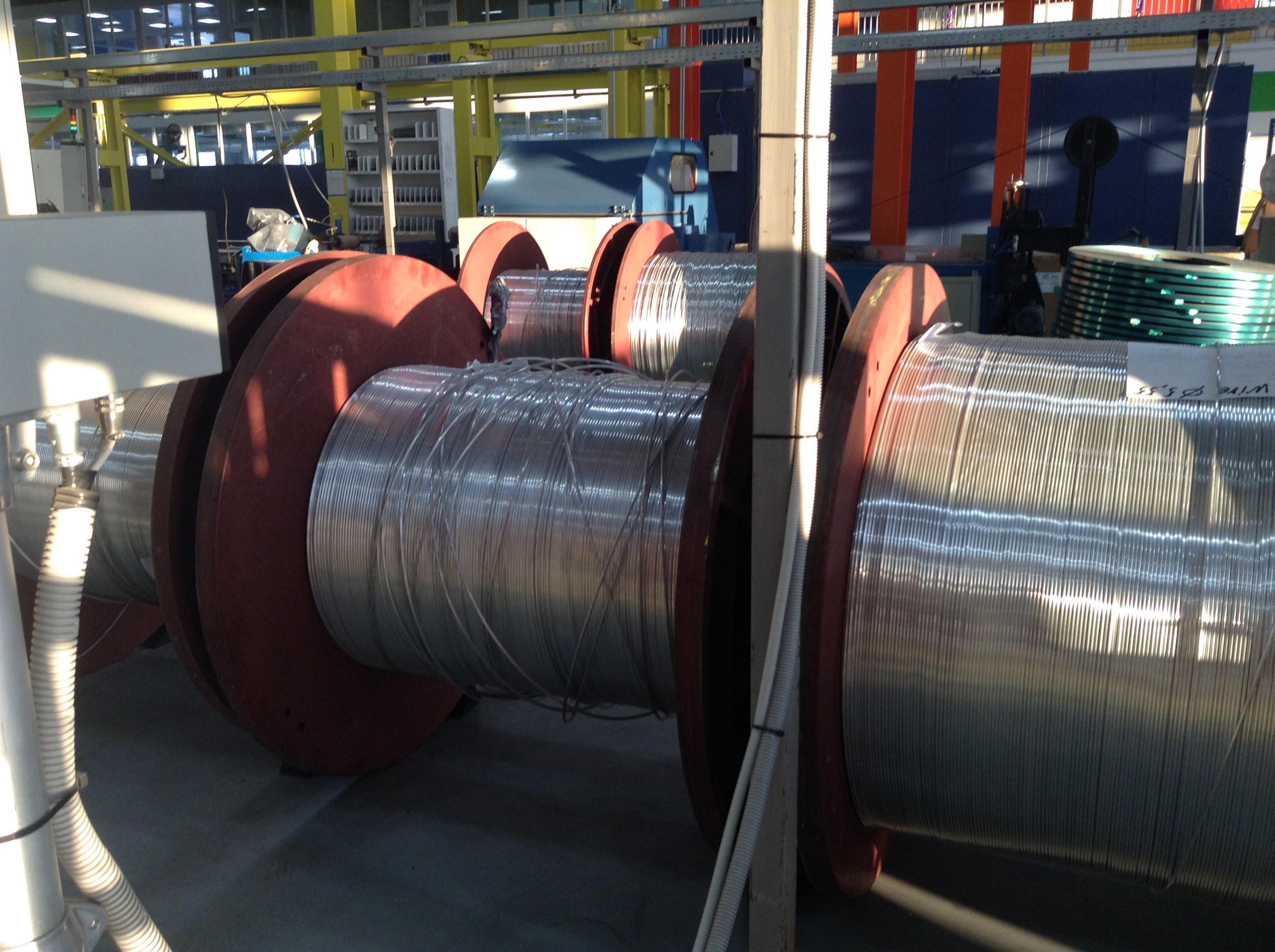

Как вы можете видеть, помимо оптических волокон в стальном модуле в производстве этого грозотроса используется стальная проволока покрытая алюминием и проволока из алюминиевого сплава. Плакирование происходит на самом "Инкабе".
Еще необработанная стальная проволока и алюминиевая на заднем плане

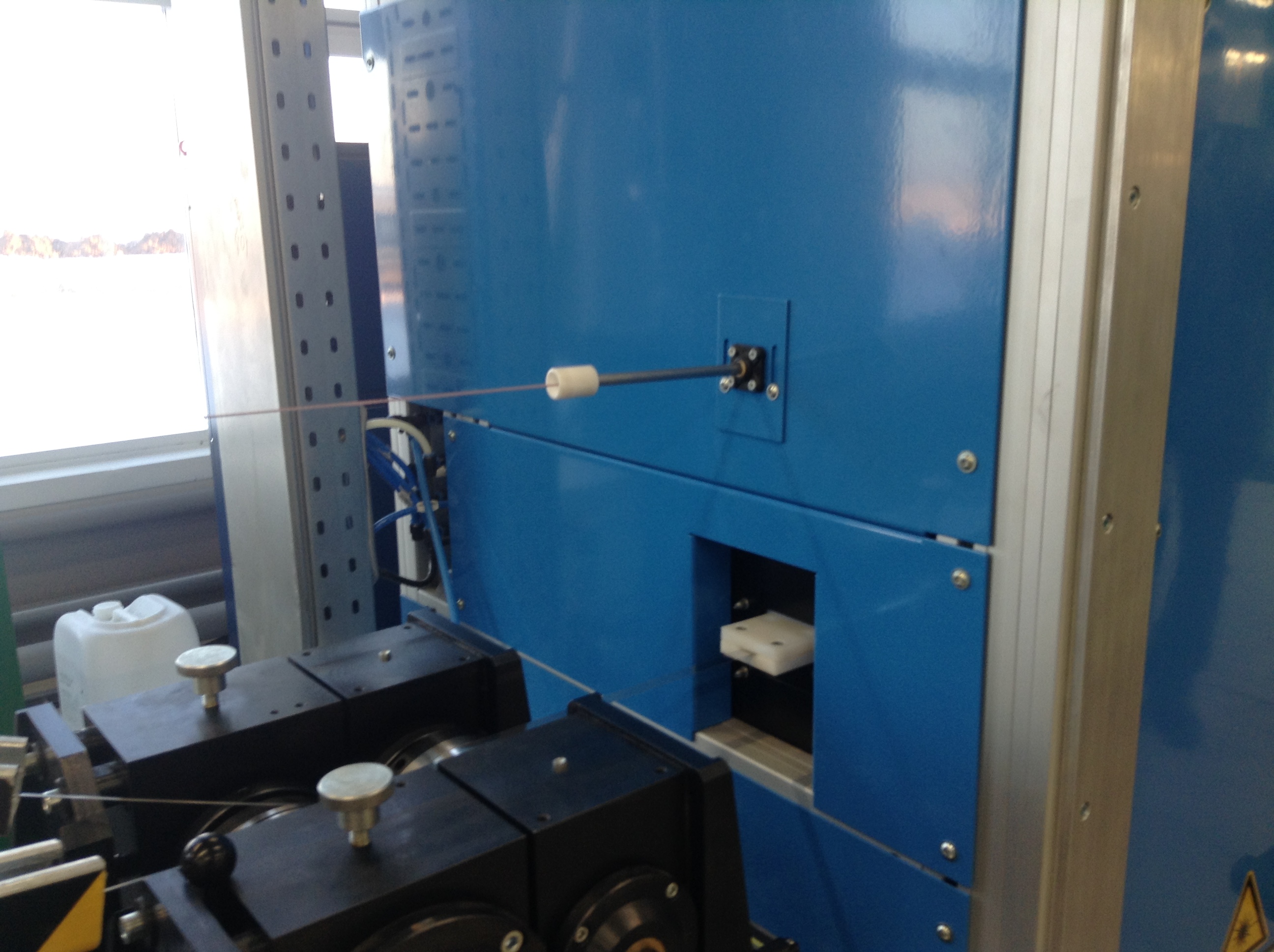

Плакирование происходит так:
Берется вот такая проволока
Вставляется вот сюда
Здесь она очищается при помощи кислоты и покрывается алюминием. После чего выглядит уже вот так:

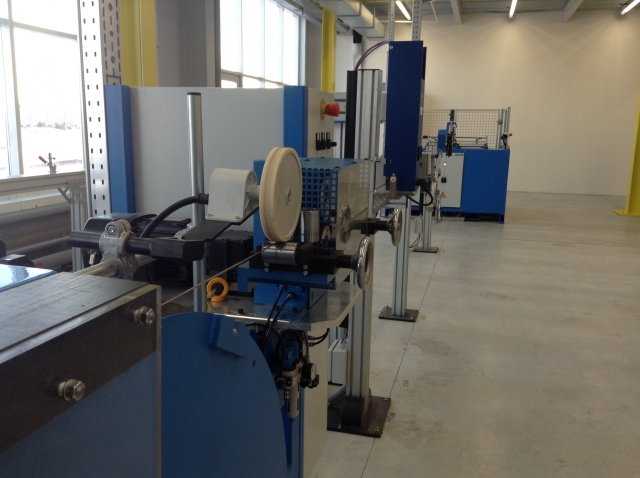

А тут проволока скручивается вместе с оптическим модулем:

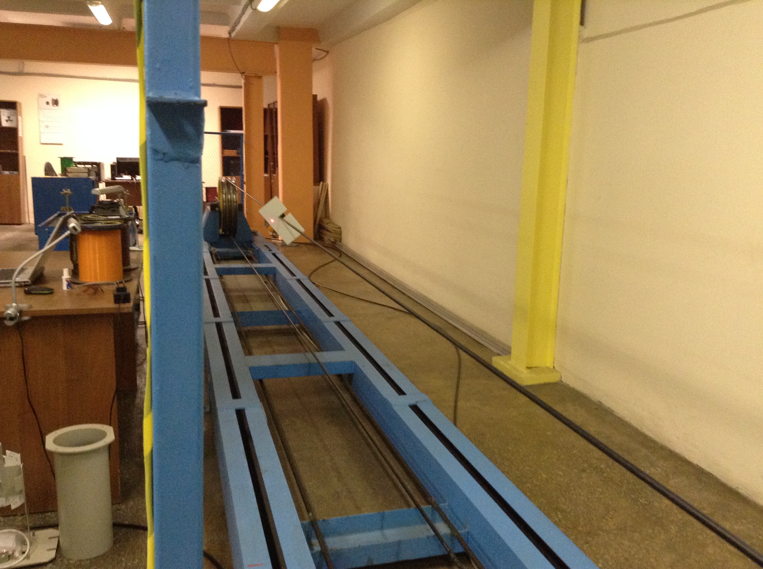

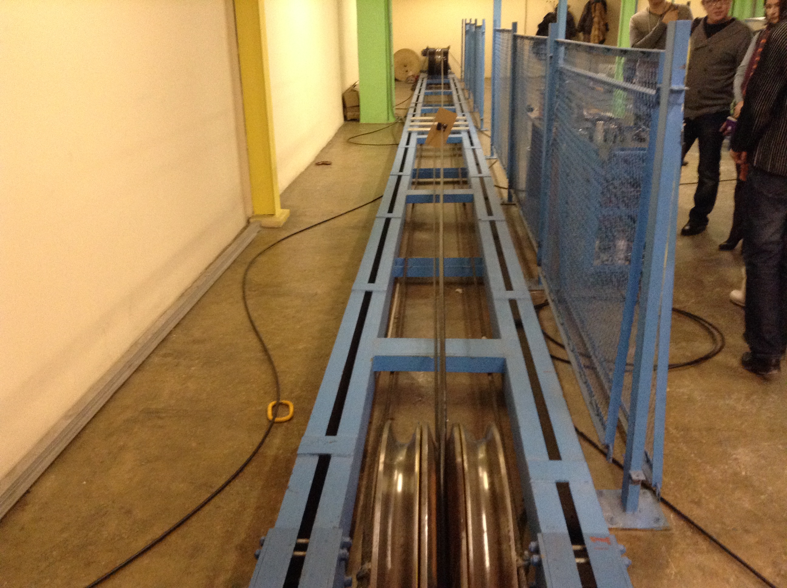

Испытание на прочность
Все кабели, произведенные на "Инкабе", тестируются на устойчивость к внешним воздействиям.

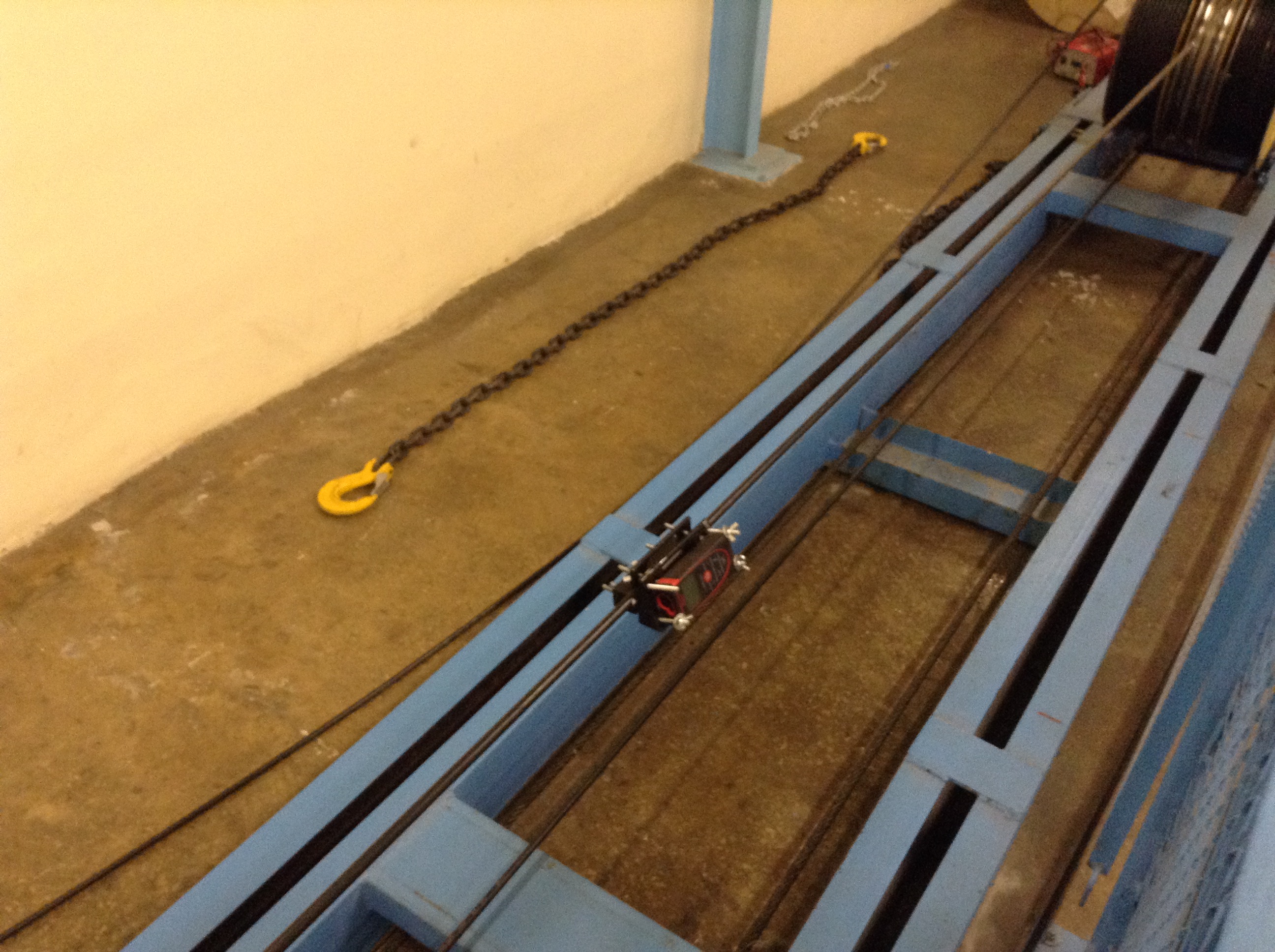

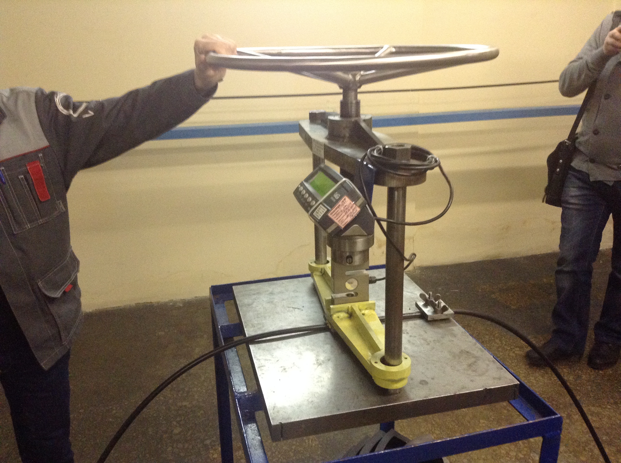

Испытывают устойчивость кабеля к растяжению:
Во время испытания на кабеле устанавливается датчик, измеряющий уровень растяжения.

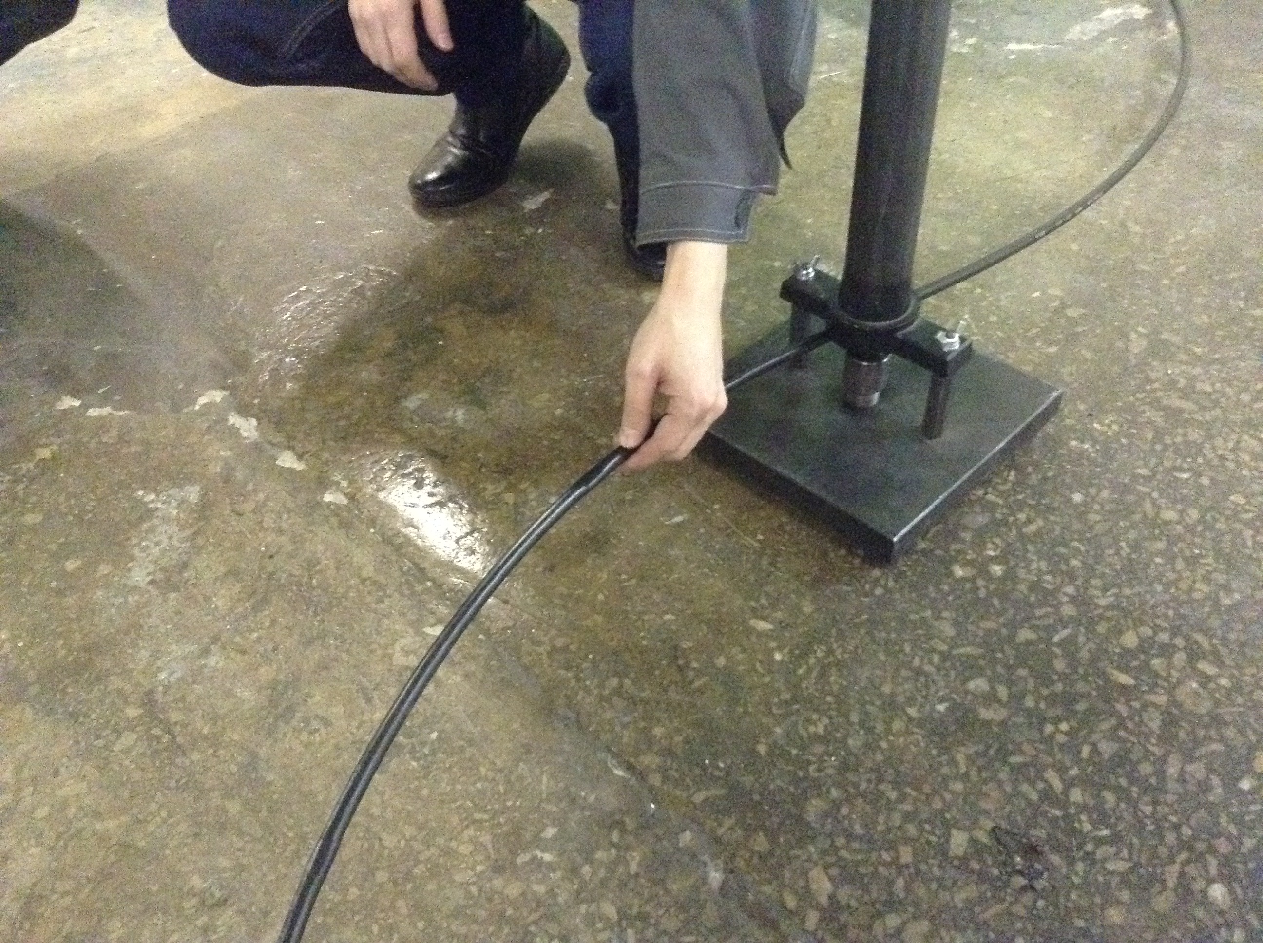

К сгибанию (на 90 градусов 20 раз)

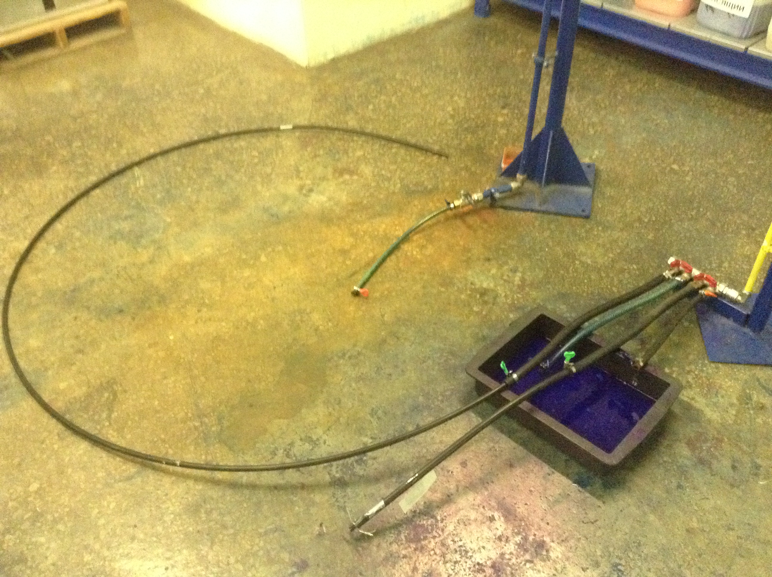

К прониканию жидкостей. Подкрашенная вода подается прямо в кабель, чтобы было лучше видно, как далеко она проникла.

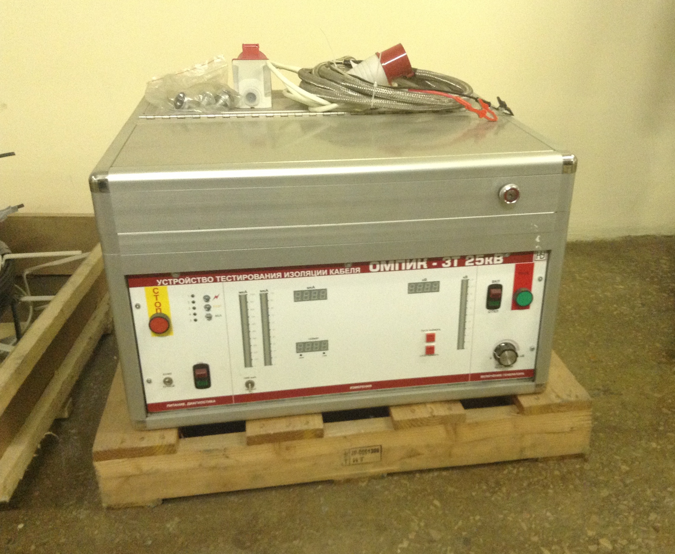

И наконец, к воздействию электричества при помощи вот этого вот прибора:

А цеха пустые. Где народ? Или это не во время смены было?
ksenia.smile
ksenia.smile
Сергей, смена была :) На линии работает всего два человека: оператор и помощник. Кстати, обратите внимание, на всех фото кабель "едет", как говорят рабочие. А ощущение пустоты возникает, т.к. на Инкабе в производственных цехах по требованию регламента может стоять только минимальный запас материалов и "полуфабрикатов". Все остальное на складе. А кроме того, новая производственная площадка еще просто не обжита :)
