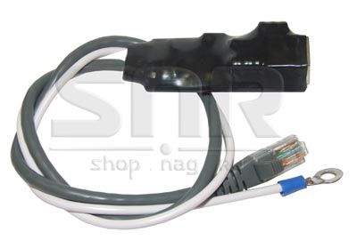

К настоящему времени, одной из наиболее популярных моделей по праву можно считать грозозащиту НАГ-1.1P.
Эта модель прошла путь от громоздкого устройства с еще выводными компонентами, до компактной системы, построенной на самых современных деталях. Сперва это устройство производилась малыми партиями в технических лабораториях "НАГ", но ввиду быстрого роста объёма продаж, пришлось привлекать партнерские компании, которые помогают нам обеспечить удовлетворение спроса клиентов на данную продукцию.
В чём же заключается успех НАГ-1.1P?
Рассмотрим подробнее её характеристики и особенности работы.
Грозозащита НАГ-1.1P обеспечивает эффективную защиту порта Ethernet 10/100 Mbps, а также цепей дистанционного питания, подводимого по парам 4-5 (-) и 7-8 (+). В том числе, защита информационных пар 1-2 и 3-6, по которым производится питание устройств (по стандарту 802.3af). Предназначена для защиты широкого спектра оборудования, в частности "медных" портов коммутаторов, камер, Wi-Fi-маршрутизаторов, в том числе с PoE, от электрических наводок, помех, возникающих на подключенном кабеле UTP, в результате воздействия электрических разрядов, молний, и т.п.

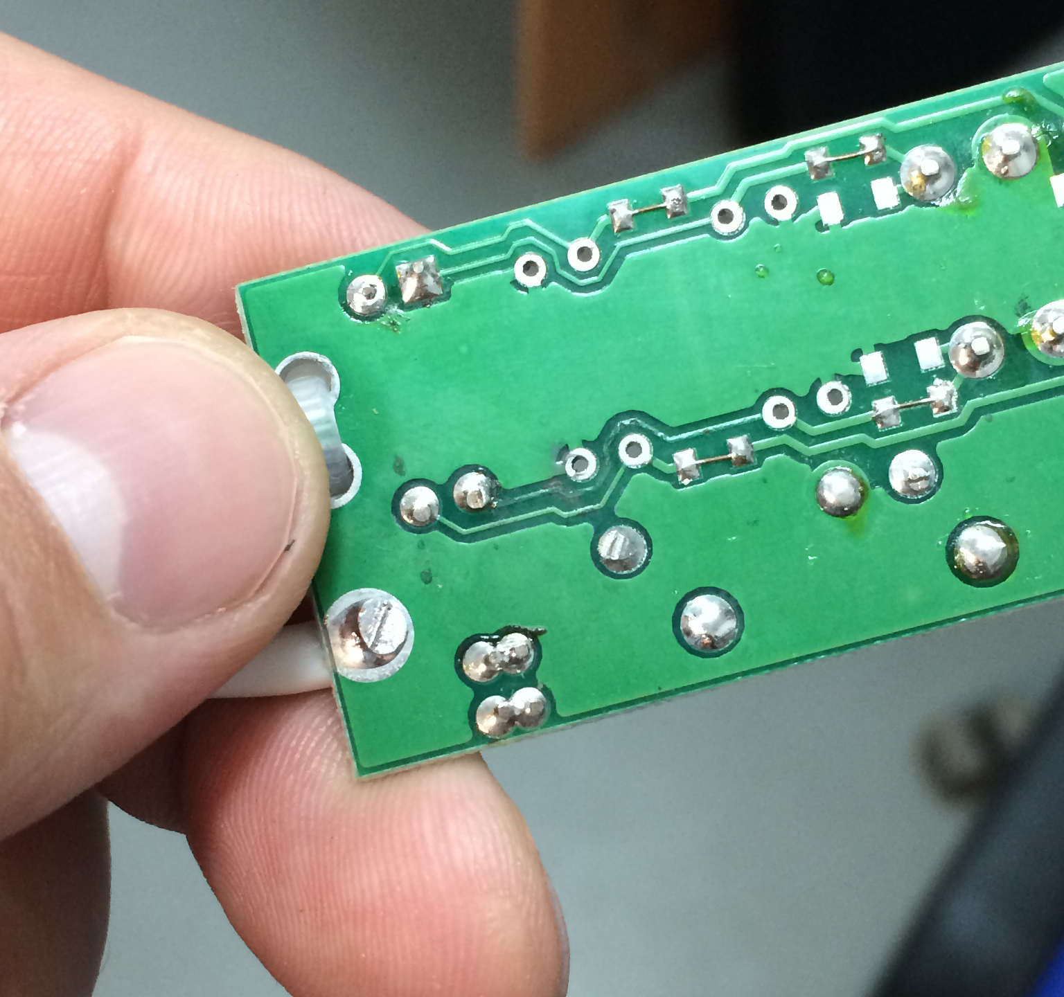

В центре видны перегоревшие дорожки от близкого попадания молнии. На камере наблюдения выгорел порт, но зато все остальное не пострадало. Ремонт обошелся в стоимость замены порта, а без грозозащиты, скорее всего, сгорело бы все. Сейчас во всех грозозащитах "НАГ" сделаны усиленные проводники (дорожки) на плате - это ещё больше повысило надёжность.

Схема грозозащиты |
Проходная, не имеет направленности |
Типовая установка |
Внутри помещений (опционально - IP55) |
Типовое исполнение |
Термоусадка |
Пропускная способность Data |
10/100Base Ethernet |
Поддерживаемые типы PoE |
IEEE 802.3af классы 0-4, IEEE 802.3at PoE+, Passive PoE |
Максимальное напряжение PoE |
70 вольт |
Максимальное напряжение Data |
70 вольт |
Размеры |
70*30*18 |
