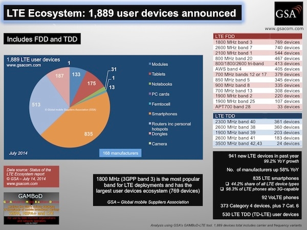

Диапазон 2600 МГц (band 38) поддерживает, как минимум, 360 моделей абонентских устройств для сетей TD-LTE
