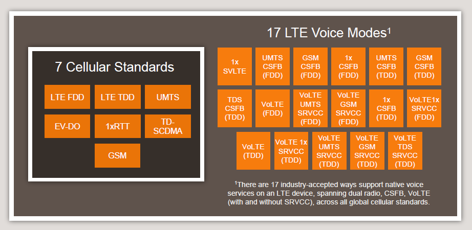

Вообще оборудование LTE может поддерживать следующие режимы работы:
Иллюстрация из презентации Qualcomm
Остаётся открытым вопрос: для чего тогда нужен режим CSFB, если SRVCC работает более прозрачно?

1. "... LTE-оборудование поддерживает SRVCC ... - это и есть упомянутый выше Voice over LTE."
2. На иллюстрации читаем: VoLTE (with or without SRVCC) и узнаем что VoLTE бывает и без SRVCC.

в) CSFB и SRVCC - это решения (аж 17 штук, см. на иллюстрации), появившиеся из-за того, что мало внедрений IMS. Причина: сети LTE реализуются операторами как отдельный проект, который не должен поломать бизнес-модель традиционного высокорентабельного зарабатывания на местном и роуминговом голосе/смс/ммс в сетях 2G/3G.
