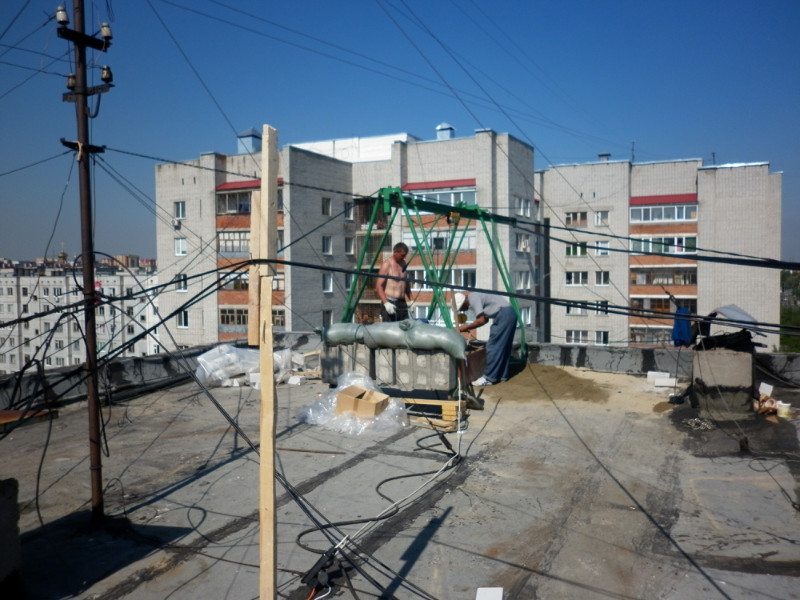

И снова наступило долгожданное лето, строительно-монтажный сезон. К сожалению, большого строительства уже давно не было, но летом работы всё равно всегда много. Конечно, такой глобальной и страшной войны с воздушками, как в Москве, Казани, Екатеринбурге (судя по заметкам на NAGе), в наших провинциальных палестинах пока, к огромной радости, нет, но и у нас домоуправы время от времени требуют наведения порядка на вверенной им территории. Наверное, тоже на какой-нибудь общеизвестный ТСЖОвский форум заходят и с коллегами из других регионов общаются, планы работ разрабатывают, как так в столицах началось, пора и нам, всем этим провайдерам-нахлебникам-дармоедам кузькину мать показать. ;) А то раскидали тут свои кабели, и ведь часто без спросу, и наверно не платят. Чаще всего такие проблемы начинаются при смене домом управляющей компании или при смене председателя или при чем-то подобном. Приходит новый человек и начинает всё под себя перестраивать, альтернативные источники доходов искать.

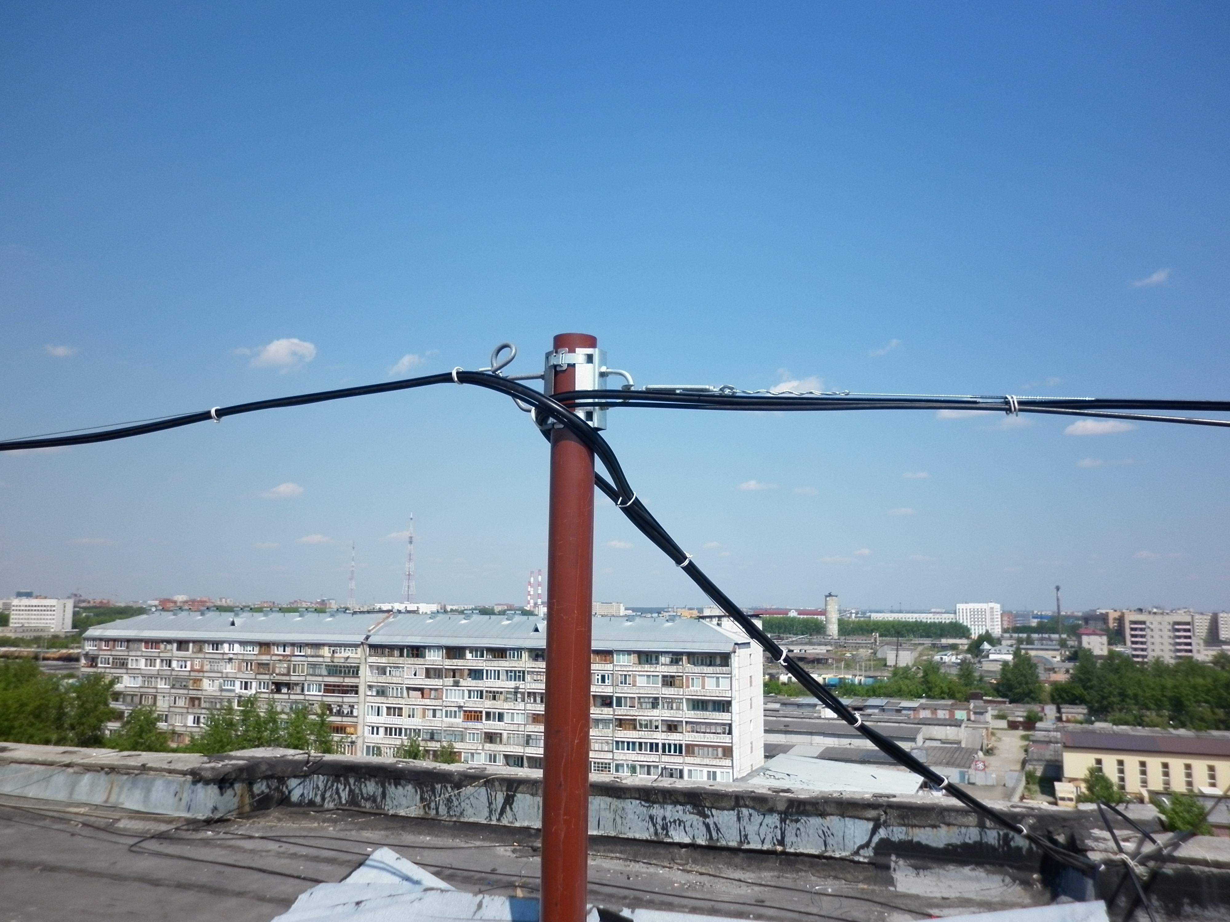

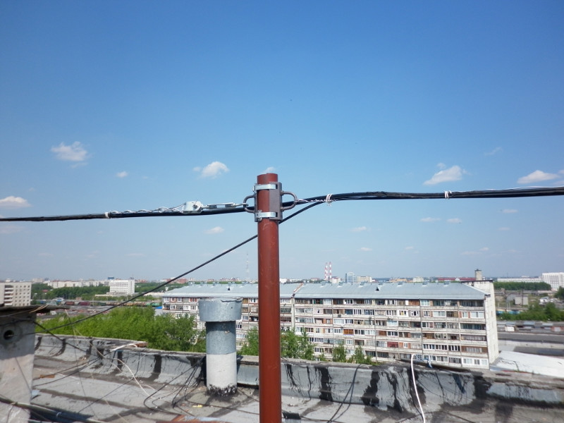

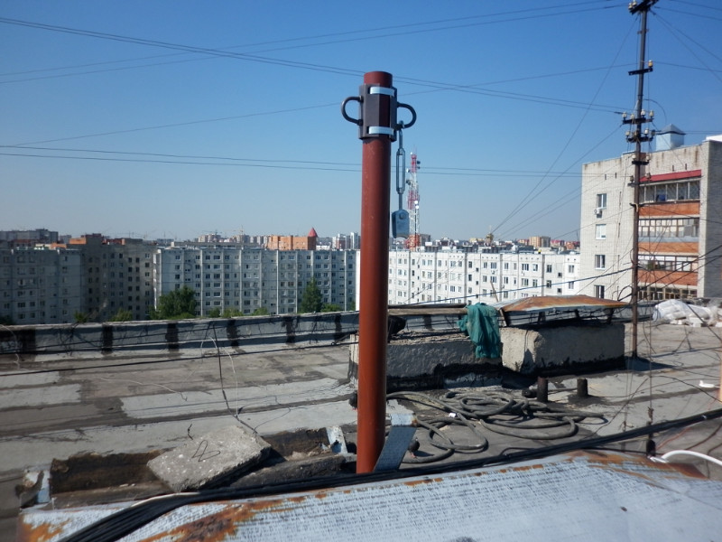

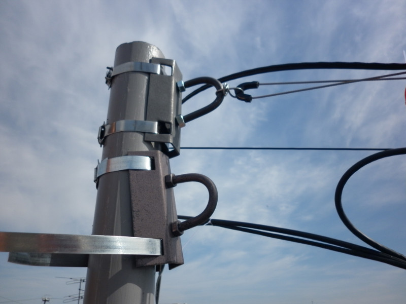

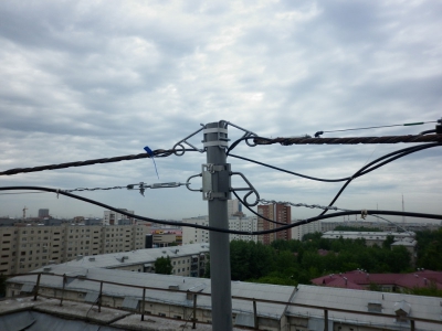

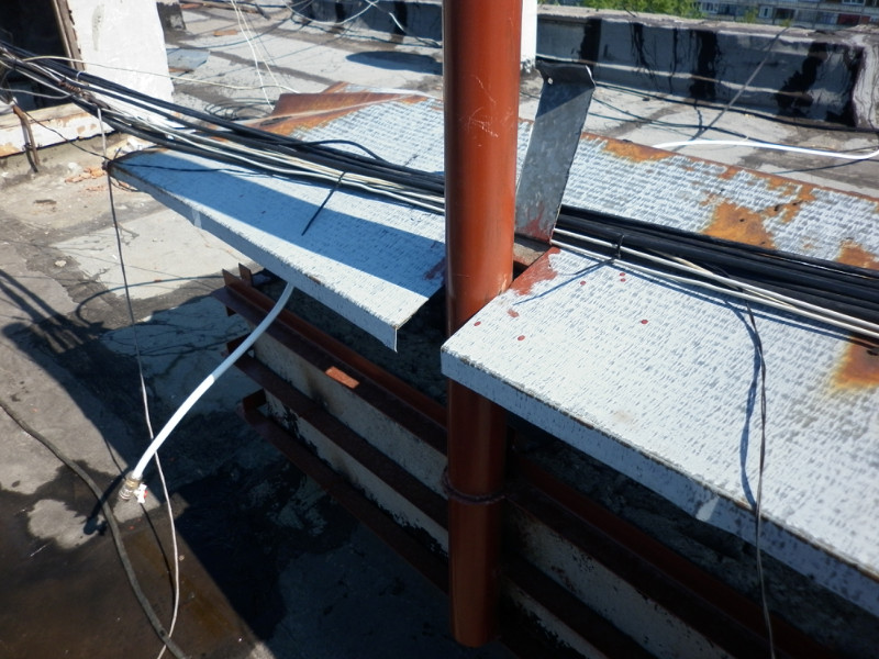

Хотя конечно, если серьёзно, честно и по справедливости прибираться, наводить порядок время от времени нужно. Между домами, от трубостойки до трубостойки, кабели в пучек собрать, где трубостоек нет - установить.
Перенос кабелейПеренос кабелей

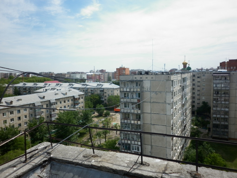

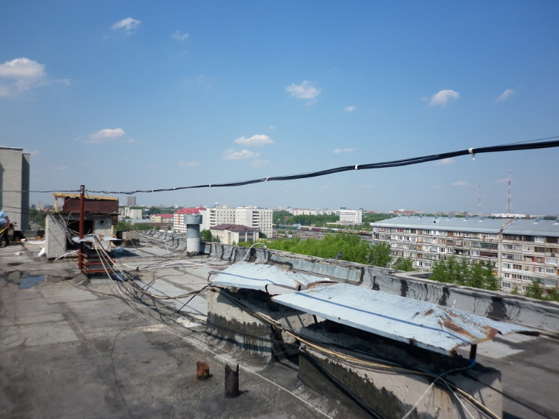

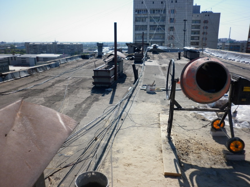

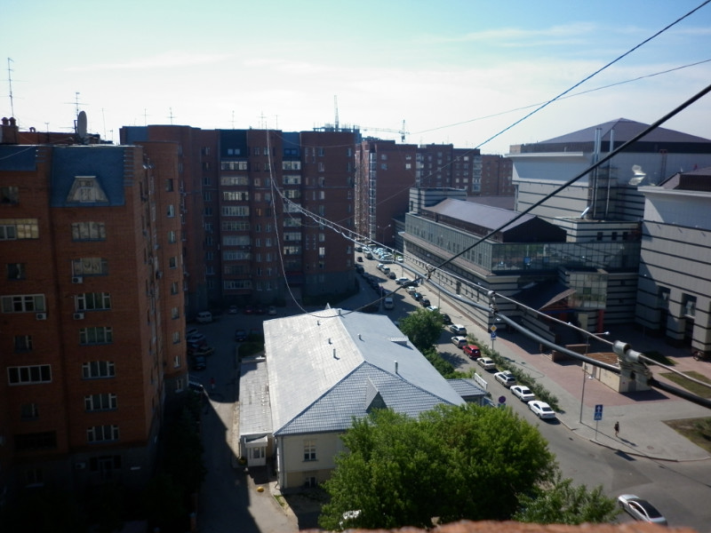

Междомовые пролеты

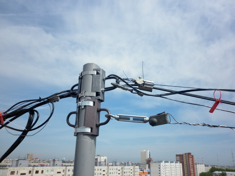

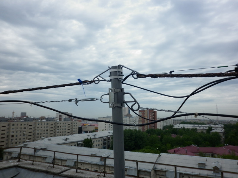

Провисы подтянуть.

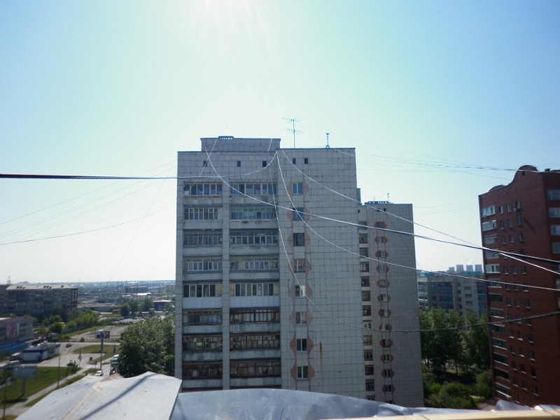

Перенос кабелей

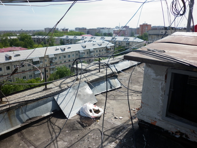

Провис

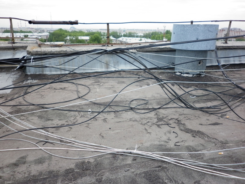

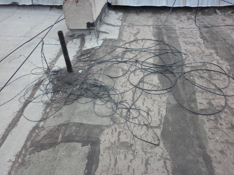

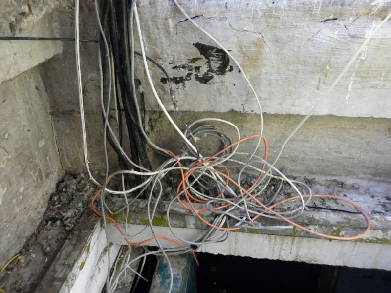

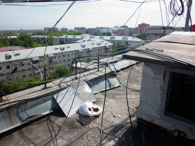

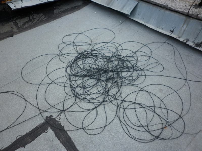

Паутину причесать, неиспользуемые, бесхозные кабели из уравнения выкинуть. Чаще всего заброшены и не используются пешки и полевики.

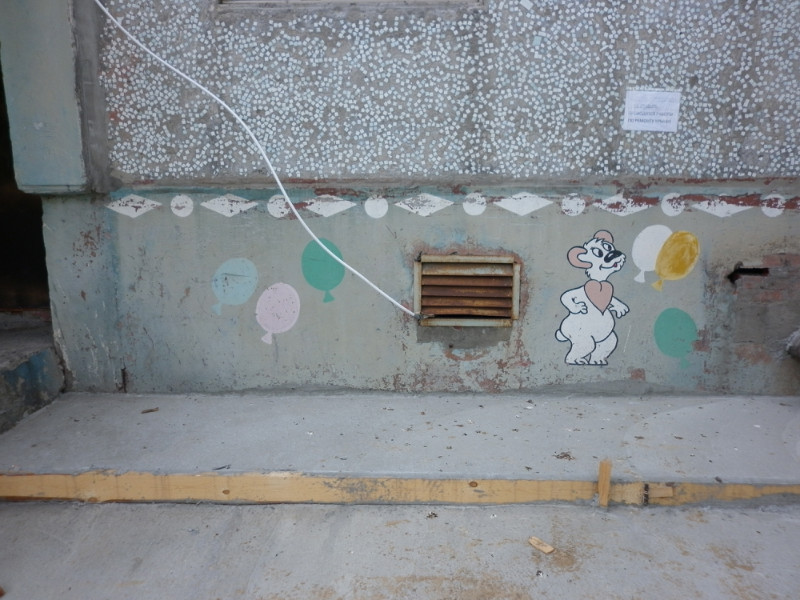

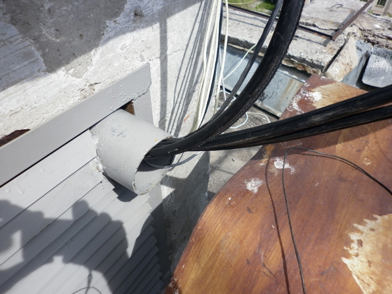

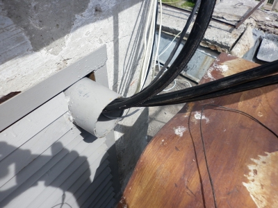

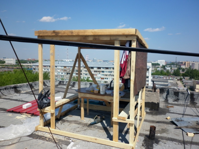

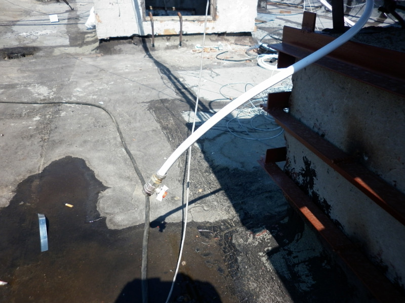

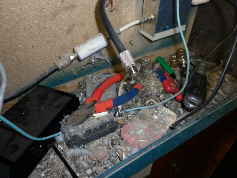

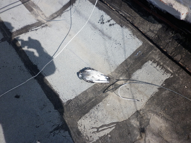

Хочу показать несколько фотографий, чтобы уважаемые читатели представляли в каких условиях приходится работать.
Перенос кабелейПеренос кабелейПеренос кабелей

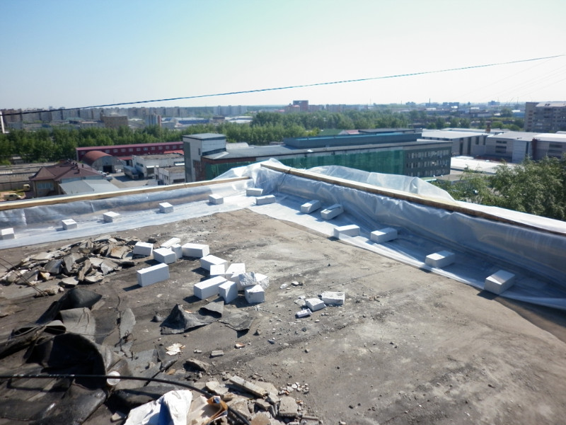

Также хочу отметить, что на крышах трудятся не только телекомовцы. Лето кормовой сезон также и для кровельщиков, шовников и других различных промышленных альпинистов. С коими на крышах регулярно приходится пересекаться.

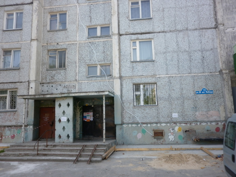

неужели 30 лет 12_ ?
ivntv
ivntv
Да, а так же Широтная и Свердлова.

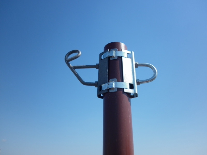

Какие дороги трубостойки получаются. А какая религия мешает просверлить отверстие и через шпильку закрутить две рым-гайки?
fivtin
fivtin
скорее всего стойки изготавливаются по шаблону, а не под конкретное место установки - какой будет необходим крепеж уже на месте решается.
анкерный зажим на проволочке порадовал :)
