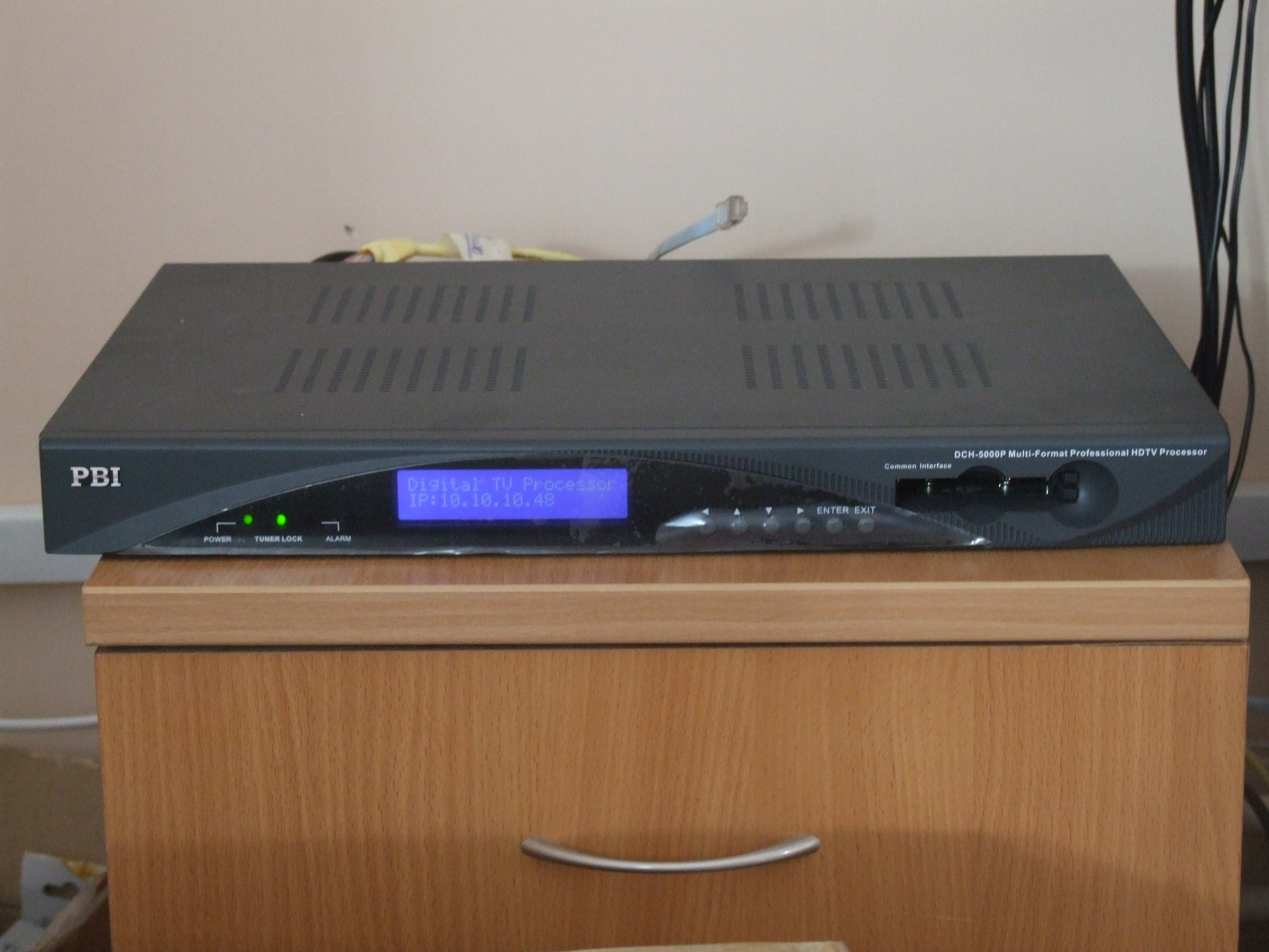

Настраивать сервера толком никто у нас не умеет (да и вообще опыт IPTV тождественно равен нулю), поэтому "остановились" на аппаратной PBI DCH-5000P (стоимостью чуть менее $2k). К ней взяли оффсетную тарелку с «нюхалкой» General Electric.  Бокс Amino купить быстро как-то не получилось, так что для начала просмотр только с компьютера.

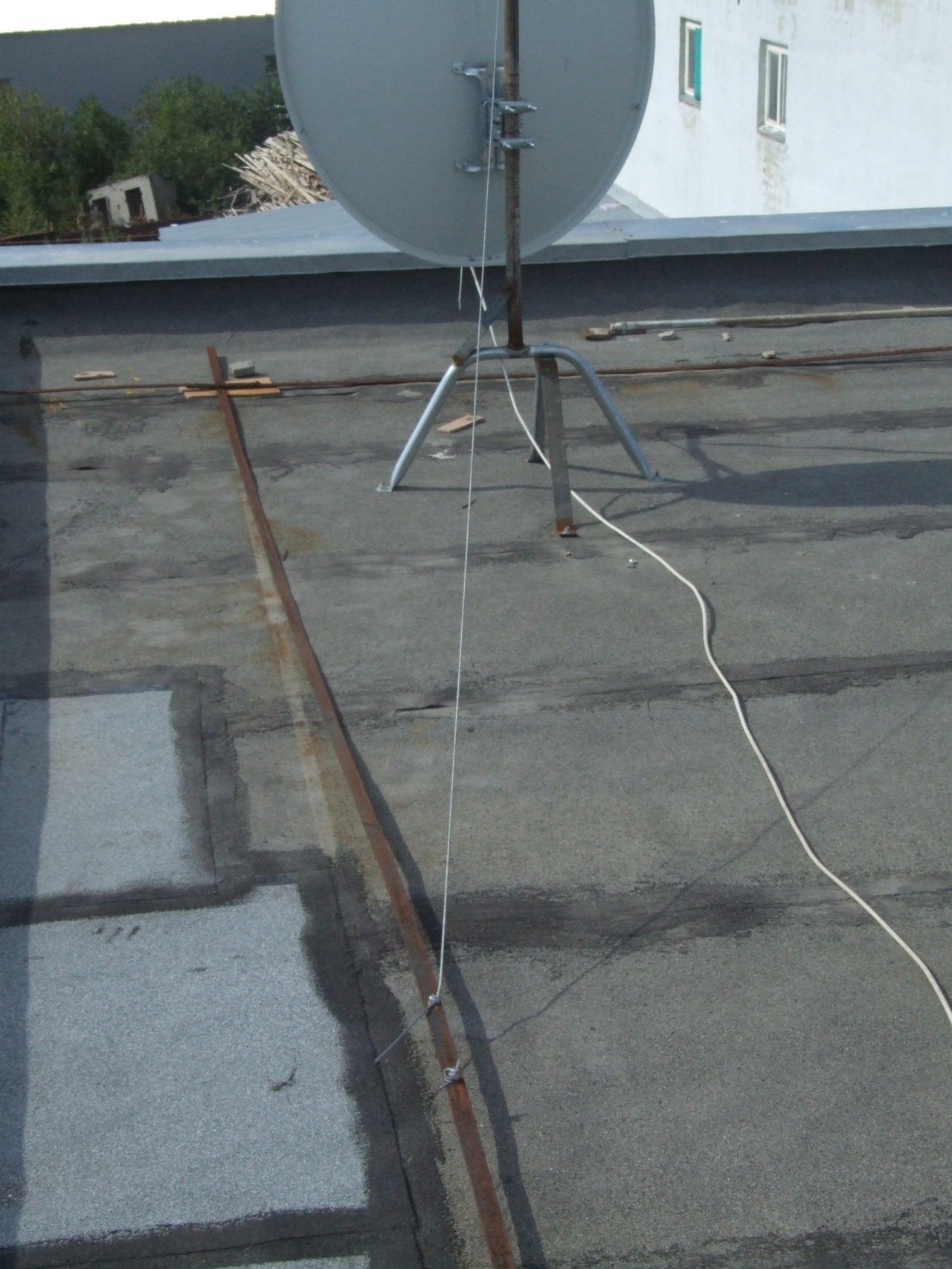

Начали с монтажа тарелки и сразу поняли, что при покупки тарелки кое-что не додумали. Оказалось, что крепеж расчитан на боковые стены, но вывешиваться из окна без промальпинисткого снаряжения может оказаться чревато. К тому же, радиус поворота у крепления антенны и так небольшой, а, в добавок, еще и здание напротив дополнительно экранирует — те еще условия для настройки. Лучше крыша — она у нас плоская и удобная.
Поднялись на крышу - тоже свешиваться не охота. По всей крыше идет козырек длинный, но непрочный. А до земли лететь метров 15 — и как раз на припаркованые внизу машины. Посему решили просто воткнуть крепеж в плоскую крышу.

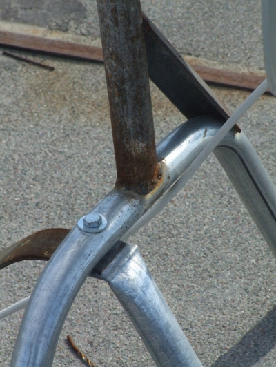

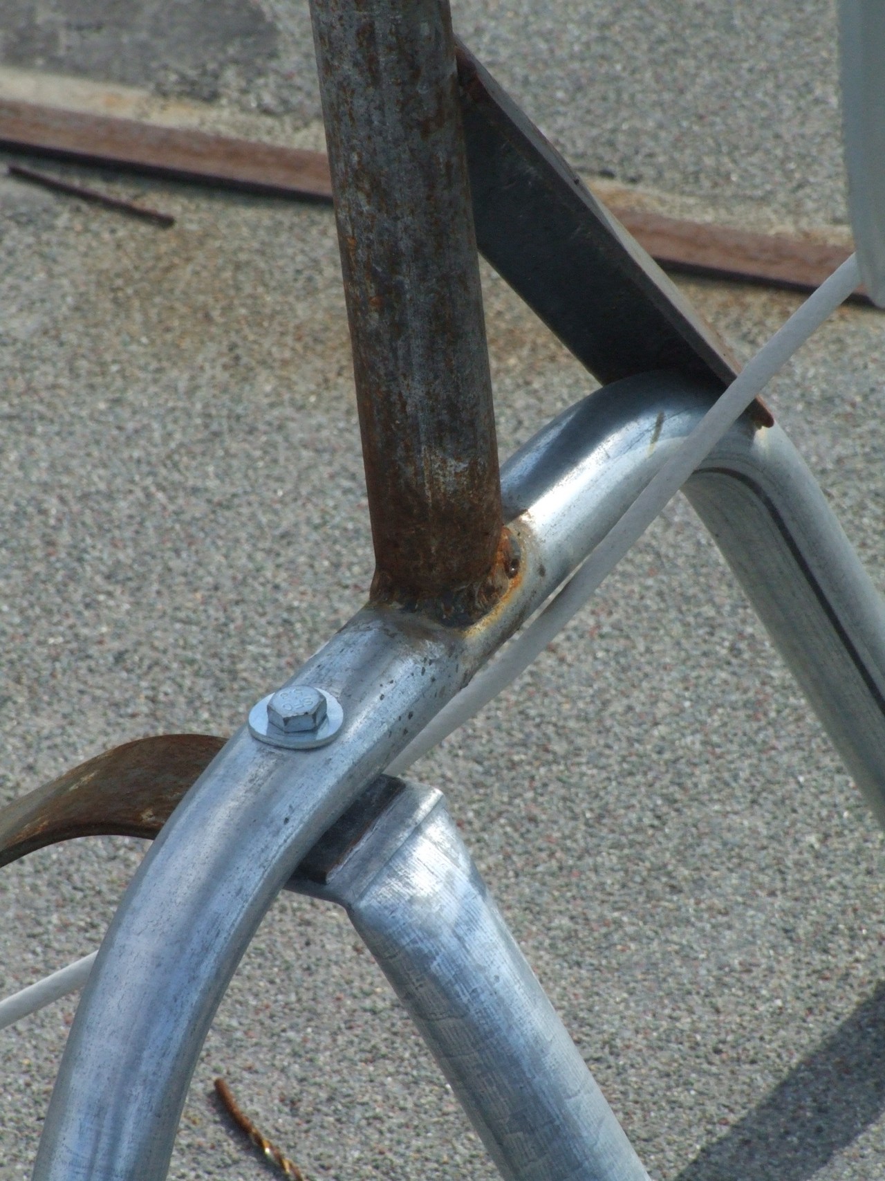

 Начали с основания: сваркой правили крепление - устойчивости ему прибавили.
Дикое IPTVДикое IPTV

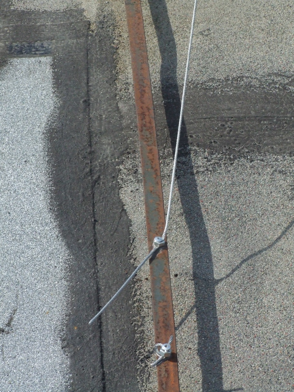

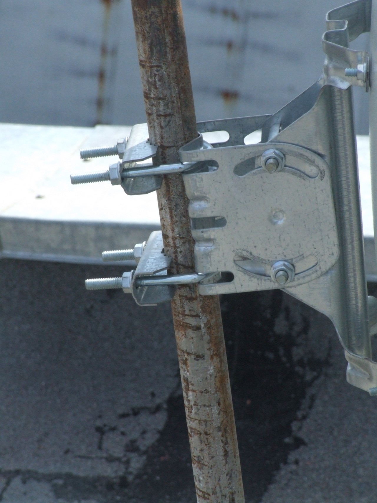

Заодно добавили трос, который по задумке должен держать тарелку. Держал трос  не очень хорошо, зато получилось отличное заземление. Стоит крепко - на анкерах и не такое держалось! Просверлили стену под провод, соединили тарелку с PBI подключенным к дореволюционной "плазме", завалявшейся в кладовой заводоуправления.

Про установку - PBI это профессиональный спутниковый ресивер с возможностью трансляции спутниковых каналов как через ASI, так и через  IPTV. Нас, как уже говорилось, интересовало имено IPTV.

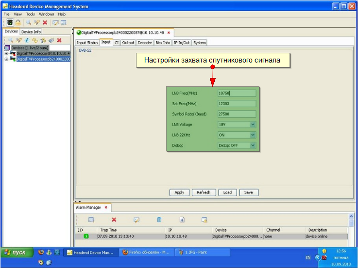

Этот скриншот демострирует раздел интерфейса отвечающий за настройку антенны на нужную частоту спутника а так же необходимого транспондера. Еще в этом разделе настраивается поляризация "нюхалки".
Настройки определяют пакет принимаемых каналов. Для получения других каналов нужно задать другую частоту транспондера, при необходимости, меняем поляризацию. Наше устройство позволяет принимать сигнал с двух спутниковых антенн, что позволяет расширить общий список принимаемых каналов.

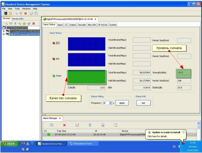

Интерфейс на данном скриншоте показывает уровень и качество принимаемого сигнала. Эти данные позволяют определить правильный угол наклона и поворота антенны и "нюхалки".

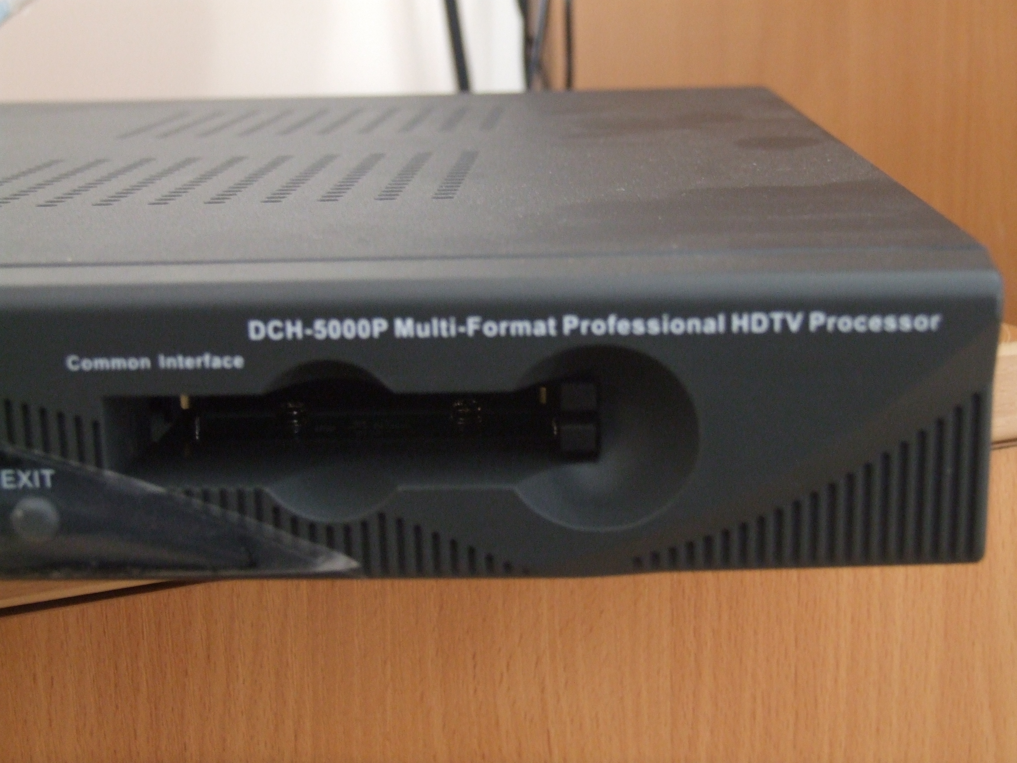

Дикое IPTVЗдесь отображается список каналов в выбраном пакете (транспондере) и сообщается о статусе каналов (платные/бесплатные). Для активации платных каналов необходимо иметь декодирующую карту. Кодирование карт может осуществляться в разных стандартах. Наш PBI расчитан на работу со стандартами Conax, CryptoWorks, Irdeto, Seca, Viaccess, NDS, Mediaguard и другими. Для установки карты в PBI требуется CAM-модуль. Мы использовали универсальный модуль и декодирующую карту криптованную при помощи Viaccess.

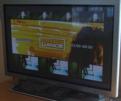

PBI обрабатывает сигнал со спутника, преобразуя его в сигнал IPTV и раздает его при помощи мультикаста. Для просмотра мы использовали обычный потоковый IPTV плеер VLC (бесплатное програмное обеспечение доступное на сайте производителя).
Дикое IPTVТаким образом у нас в сети появилось IPTV на 20 каналов. Не сказать, чтоб в новоявленном спорт-баре от набежавших новых клиентов стало тесно, но все же народ потянулся - на футбол особенно.

Как-то по-пионерски антенну закрепили, ненадёжно.
Гость Денис
Гость Денис
Не закрасили крепление (сгниет за пару сезонов) и не гидроизолировали поврежденную кровлю. А то, что она оказалась "заземлена", не значит, что она защищена от грозы, тем более, что диаметр троса маловат...

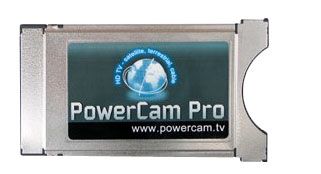

3. указанный CAM модуль например НТВшные каналы декодирует не более 3, причем по моему только MPEG2. Может конечно чьи нить другие Viaccess кодировки и будет брать 12 как обещают Netapовцы но у меня это не вышло (продам 4 таких модуля за полцены)))) Использую Smit на 8 каналов - работает великолепно.
