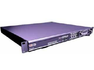

V-Series SSN Network Appliances какая-то сказочная вещь с wirespeed NAT, L7 traffic management, AAA и DPI на скоростях до 32 гбит/сек, при 250К новых сессий в секунду. Отсюда появилось название первого чипа - AceNet SSPP, и достаточно интересное описание возможных систем, построенных на нем. На базе этого чипа предлагаются различные продукты. Кстати, обратите внимание, что продукт активно продвигается на китайском рынке. Сходу удалось найти ценник в 800 тысяч - 1 млн юаней за верхнюю модель - AG5000. 10 юаней - 44 рубля, 1 миллион юаней - 4.4 млн руб(?). Ясно, что за эти деньги можно купить SCE 8000 и Cisco ACE-8G заодно…

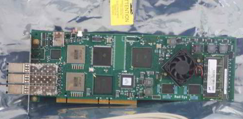

Тут же находится описание чипа, даташит на него, название продукта на этом чипе - Radisys ENP-2611, божеская цена в районе $600-1000, и все остальные первичные признаки “священного Грааля”.

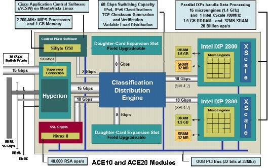

Это и Cisco Content Services Gateway, предназначенный для обработки пользователей мобильного интернета, до 500К подписчиков на один модуль, и Cisco ACE20-MOD-K9, сделанный на базе двух IXP2800.
NAT, который мы потеряли
Именно возможности IXP-чипов позволяют модулю ACE работать с потоками в 12 Гбит/сек трафика и 2 Мппс, держа до 8 миллионов одновременных сессий.
