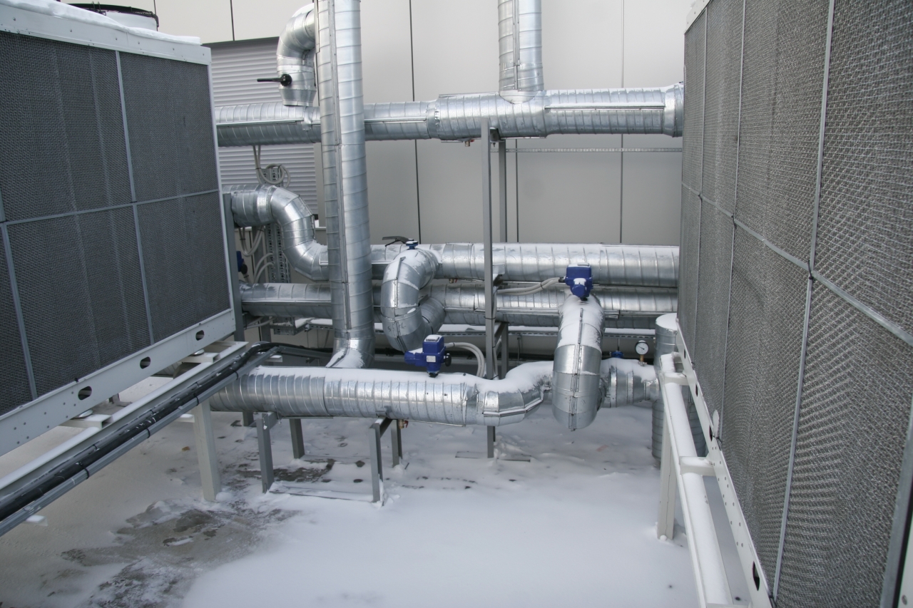

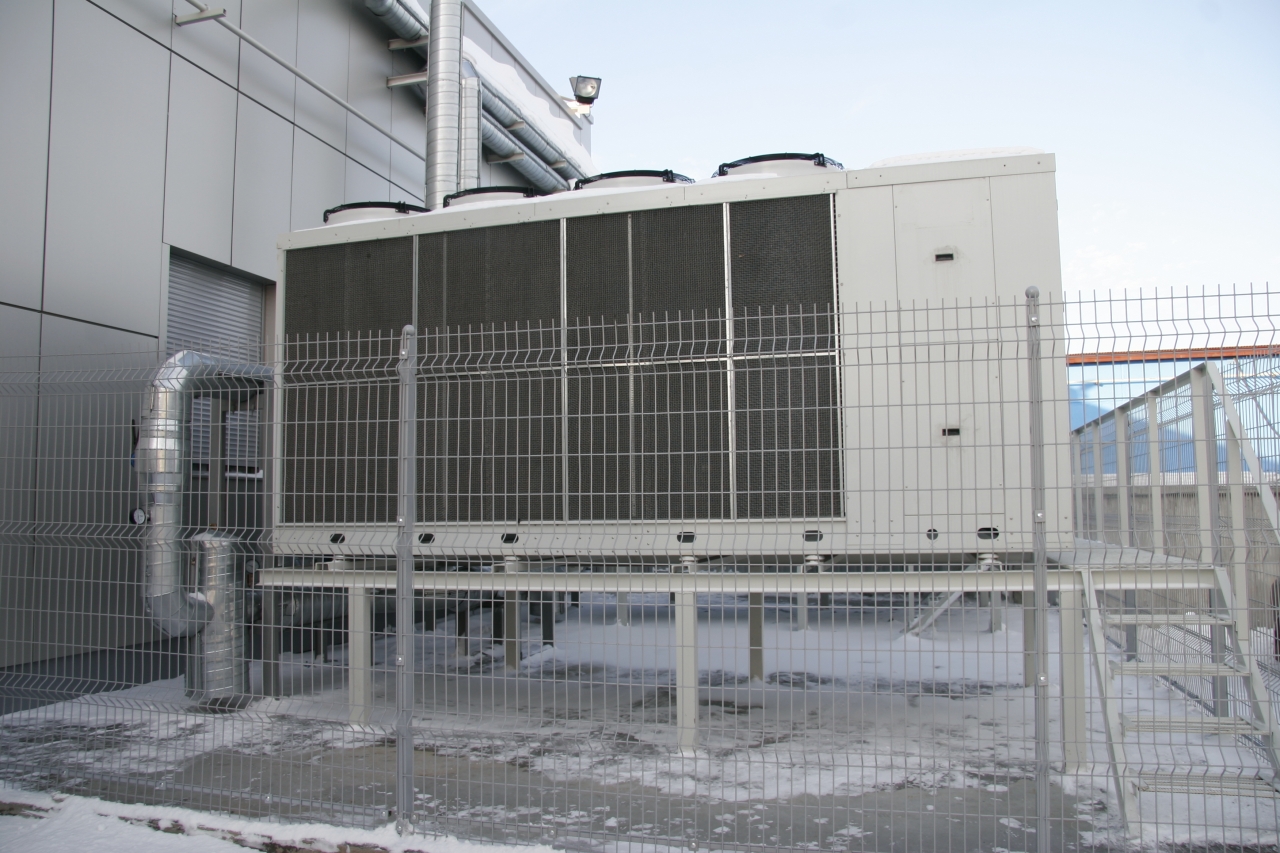

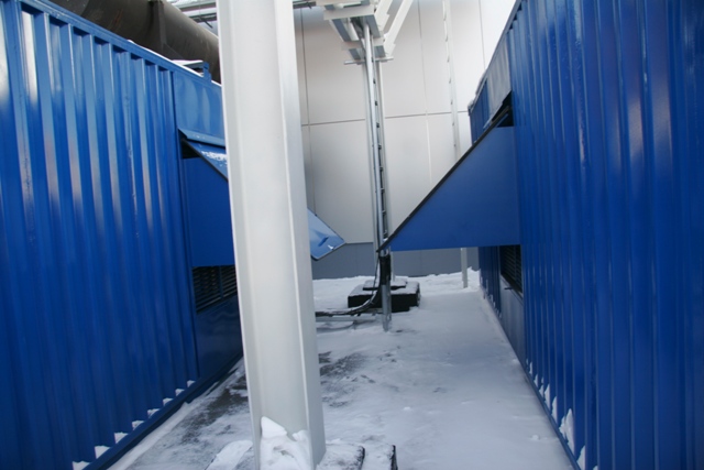

Возле здания дата-центра стоят охлаждающие чиллеры. Сейчас дата-центр заполнен только на треть, поэтому оборудование охлаждают всего два чиллера. В будущем планируется добавить еще два. Чиллер охлаждает за счет температуры окружающей среды, охлаждающий компрессор включается только когда на улице теплее 4 градусов. Поскольку в Сибири холода стоят большую часть года, компрессор включается редко. Работа чиллеров позволяет за час экономить около 300 киловатт (примерно 600 рублей).
Фотоэкскурсия в дата-центр компании "Мегафон-Сибирь"
Между чиллерами есть место для установки еще двух агрегатов.

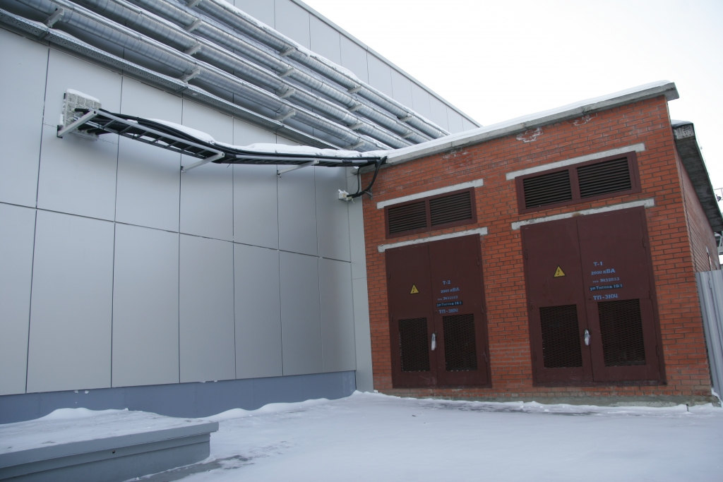

Дата-центр питается от двух трансформаторов мощностью 2 МВт каждый.

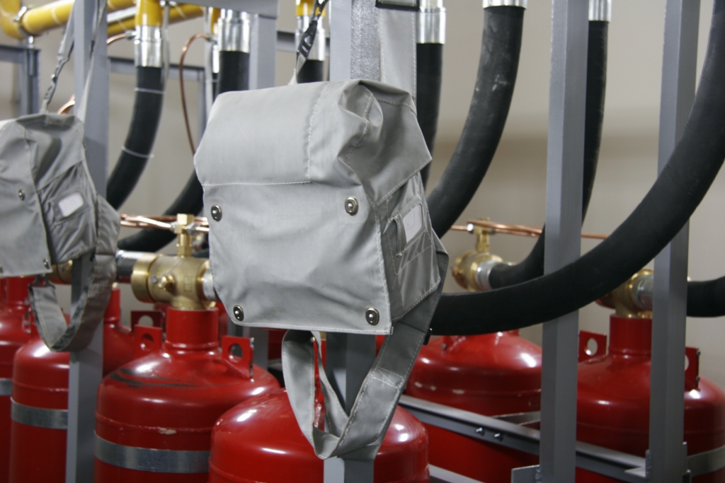

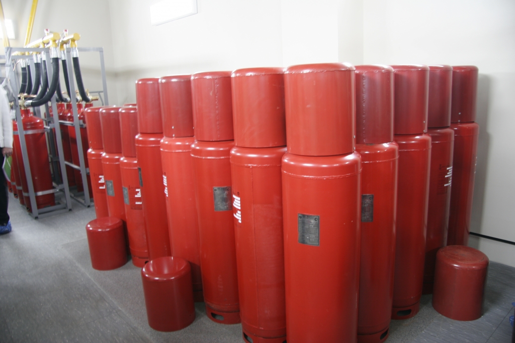

Центр оснащен системами газового пожаротушения. При этом, система пожаротушения проведена как в помещениях, так и под фальшполами.
Система пожаротушения устроена так, что она не сработает, если в помещении находятся люди. Но, на всякий случай, в помещениях имеются противогазы.

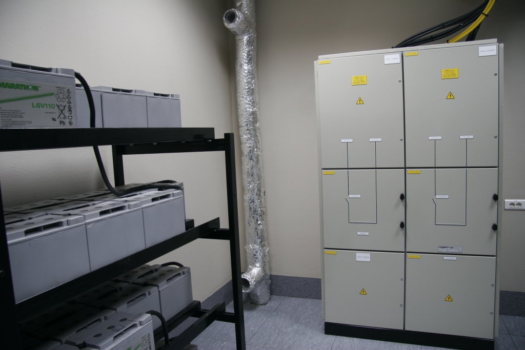

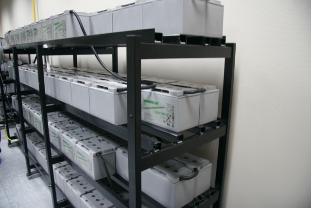

Аккумуляторы ИБП APC Symmetra.

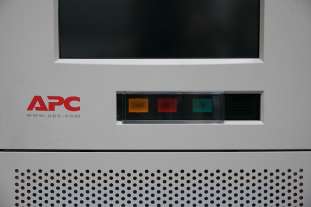

Панель управления ИБП APC Symmetra. Сотрудники центра шутят, что оранжевая кнопка означает End Of Megafon.

Шкаф батарейных предохранителей.

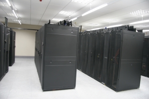

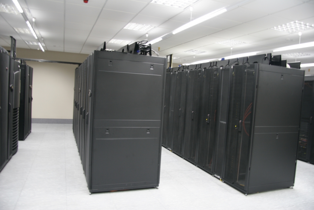

Серверная дата-центра заполнена чуть меньше чем на половину. В ней размещаются собственные серверы компании. Однако, если будет заинтересованность клиентов, компания готова оказывать услуги хостинга.

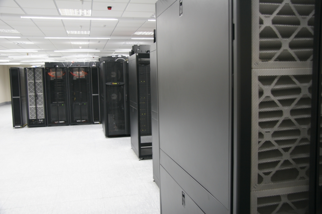

Между серверными шкафами стоят кондиционеры. Мощность каждого – в 30 раз больше обычных бытовых кондиционеров.

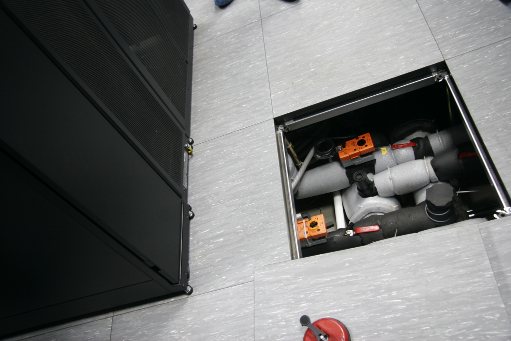

Высота фальшпола – 1 метр. Под ним проложено оптоволокно и системы вентиляции. На случай затопления пол под фальшполом под наклоном – вода будет собираться в одном месте и стекать в канализацию. Фальшпол выдерживает вес 2,5 тонны на кв. м. Высота потолков в дата-центре – 12 метров. До крыши расположен фальшпотолок и водоотводящая мембрана.

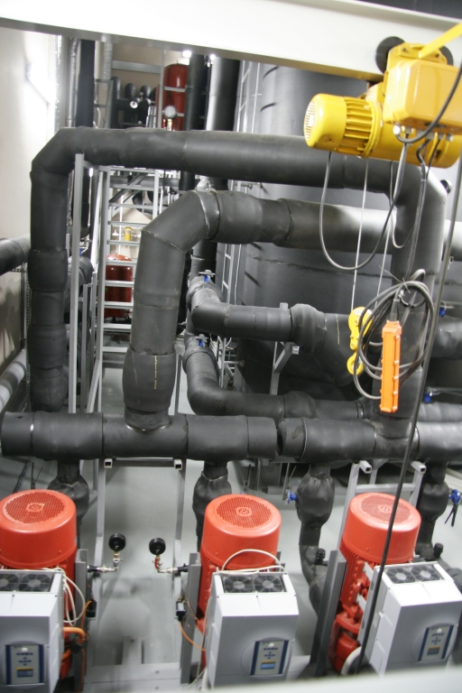

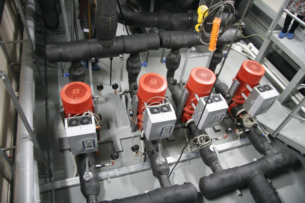

В это помещение заходит холодная вода из чиллеров – дальше она поступает в систему кондиционирования.

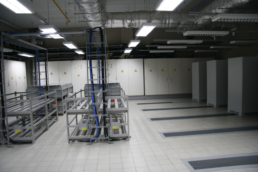

ИБП Riello.

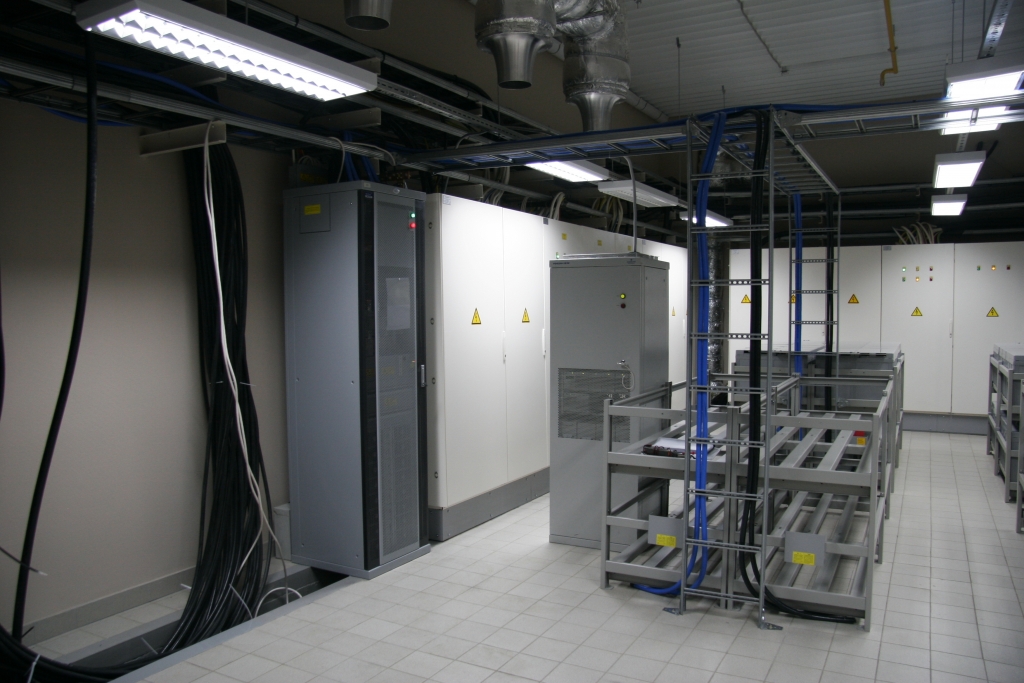

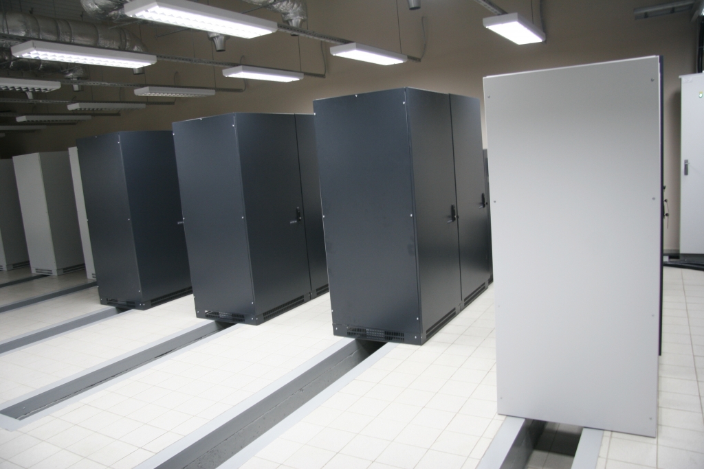

Зал ЭПУ (электропитающие установки) технического департамента.
Зал ЭПУ, как и другие залы, заполнен примерно на половину – его будут наполнять оборудованием до 2012 г.
