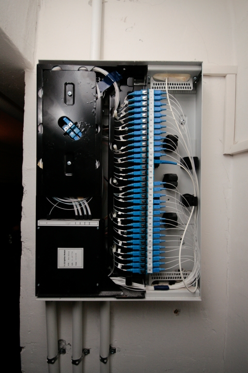

Как шел монтаж PON от уровня дома и ниже? Какое оборудование использовалось?
Строительство распределительной оптической сети - наиболее трудоемкий и затратный этап реализации данного проекта. Основные принципы этой работы заключаются в следующем: распределительная сеть по дому включает в себя участок сети от оптического распределительного шкафа (ОРШ) до этажных оптических распределительных коробок (ОРК). Количество оптических волокон распределительного кабеля от 2 до 36. К оптическому сплиттеру (1:32, 1:64) подходит два оптических волокна ОВ, одно основное другое резервное. От ОРШ до ОРК прокладывается модульный кабель с 24, 32, 36 ОВ. ОРК устанавливаются на каждом этаже на стенах или в монтажных нишах. Распределительная сеть PON обеспечивает возможность подключения к сети любой квартиры в доме через этажные ОРК. При построении сети использовалось следующее оборудование: ОРШ на 48 и 64 ОВ со сплиттерным блоком (12 сплиттеров 1:2), производства ЗАО «Лентелефонстрой»; ОРК со сплиттерным блоком (1:32, 1:64), производства ЗАО «Лентелефонстрой». При этом необходимо отметить, что ОРК разделяются на 2 типа: оконечные и проходные (ОРК-4, ОРК-6, ОРК-8, ОРК-12, ОРК-16, ОРК-24, ОРК-32).

Как протягивался оптический кабель по подъезду? По стоякам общего пользования? По собственным?
Прокладка оптического кабеля (французской марки PACi FTTH G652) производилась исходя из текущей загрузки подъездных монтажных ниш и межэтажных каналов (стояков). При наличии в них свободного места, распределительный кабель прокладывался по существующим стоякам. Если такая возможность отсутствовала, то производилась установка труб из самозатухающего ПВХ-пластика с креплением скобами к стенам и пробивкой межэтажных перекрытий. При этом использовался кабель в негорючей оболочке, который в каждом подъезде прокладывался по одному или двум межэтажным каналам, с учетом удобства прокладки абонентской проводки. На участке от сплиттера до этажных ОРК использовался кабель с гибкими модулями и прямым доступом к волокнам (8х4, 6х4, 6х6,4х6). На участке от ОРК до квартиры абонента использовался гибкий одноволоконный одномодовый шнур (patch cord).
