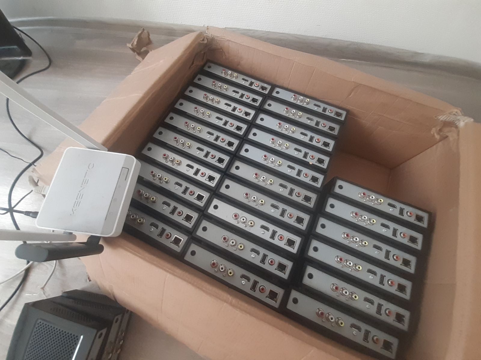

Оборудование требовалось бывшее в употреблении  - такое практикуют даже федеральные операторы. В моей ситуации, возможно даже списанное и устаревшее. Важный момент — это количество, устройств должно быть достаточно. В любой момент, через месяц, через год, у любого поставщика оно должно быть всегда в наличии.

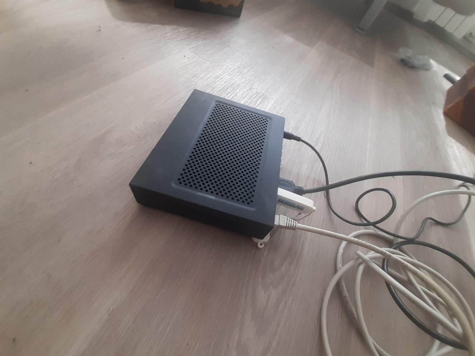

Motorola VIP1003

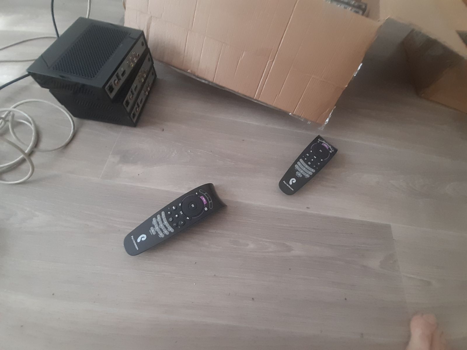

Итак, мой кандидат - Motorola VIP1003. Вполне надежный вариант, с ценой всего 100 руб. за тушку. Списанное оборудование у поставщика мне удалось купить по 220 руб. за комплект с пультом и блоком питания.
Хроники выживания нанооператора: IPTV-приставки
Характеристиками устройства на сегодняшний день никого не удивить:
  • USB порт 2.0.
  • HDMI.
  • "Тюльпаны".
  • Гигабитный Ethernet.
  • Питание 12 В, 1А. Имеет свой разъем, в эксплуатации это минус. Правда, как-то мне попался экземпляр с кустарно переделанным разъемом под классический. Переделка была аккуратной и явно из инструмента использовалась только отвертка.
  • Выход SPDIF.
  • Размер 160×130×35мм, вес 300 г.

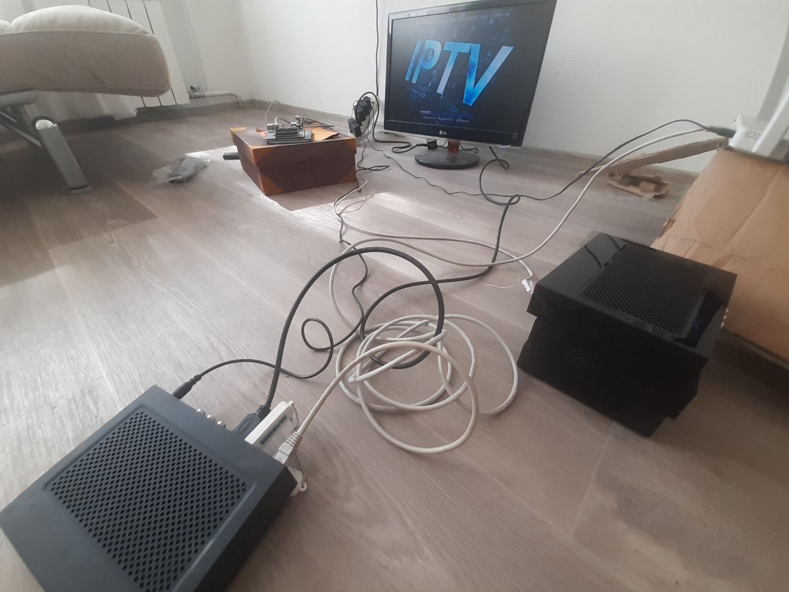

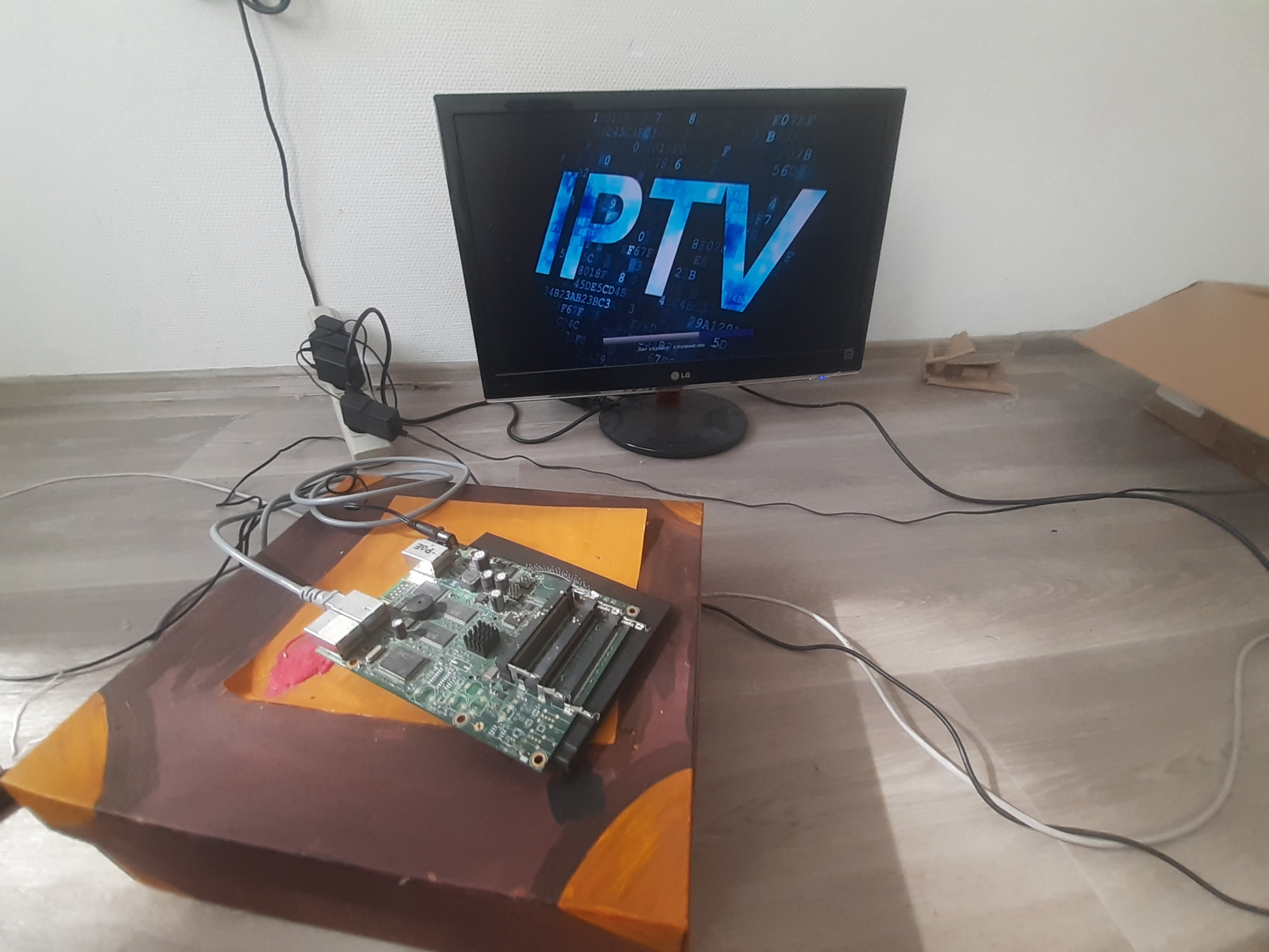

Собрал стенд, загрузил плейлист через встроенный web-сайт, появился список каналов. Потоки unicast, multicast отображаются адекватно, замечаний нет. Интерфейс перерисован и унифицирован, от "базы" ничего нет. Это, конечно, большой плюс. В целом, впечатление на "четверку". В описании сказано, что брендированием занимался автор с ником pl1707 - хочу лишний раз поблагодарить его.

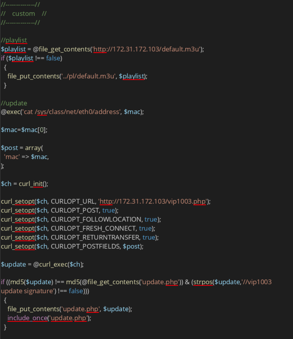

Обнаружив, что PHP-файл network. php загружается первым при старте приставки, было добавлено содержимое в начало файла:
Модификация позволяет загружать по адресу http://172.31.172.103/default.m3u плейлист при запуске приставки. Важная особенность: при первой загрузке плейлист не отображается, но становится видимым после повторной перезагрузки. Также добавлен режим обновления системы. Если по адресу http://172.31.172.103/vip1003.php находится сценарий обновления, приставка его выполнит. При запросе передается MAC-адрес устройства в POST (возможность выполнять точечные обновления). Также выполняется проверка подписи скрипта, во избежание неверного выполнения.
При подготовке приставки вычищается папка PL и заменяется файл serv. conf, который отключает загрузку программы передач.
Хотелось бы добавить, что в нашем случае средствами MikroTik мы перехватываем запросы на 172.31.172.103 порт 80 и заворачиваем на встроенный Proxy. Затем проксируем. Таким образом, нет необходимости поднимать сервер с адресом 172.31.172.103, можно использовать существующий (для другого парка приставок).
