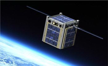

Миниатюрные спутники для космической связи CubeSats
Достижения в области современных технологий подтолкнули индустрию к разработке миниатюрных спутников (SmallSats). К этой категории относятся спутники, которые весят меньше 500 кг. Ключевыми участниками этой программы являются спутники CubeSats, которые при своих малых размерах (10х10х10 кубических сантиметров) весят всего 1.33 килограмма. Потенциал их использования побудил научное сообщество пересмотреть существующие технологии, используемые в космических аппаратах.
Под катом мы разберем устройства антенн для спутников такого типа и поговорим о технологиях, которые используются при запусках CubeSats. Welcome!
Введение. Расцвет CubeSats
В течение многих лет, малые размеры не были подходящим вариантом для спутниковой индустрии. Жесткие радиочастотные требования к спутникам для обеспечения желаемого качества обслуживания приводят к тому, что устройства для космической связи становятся очень сложными и обладают большой массой. Типичный срок разработки таких спутников составляет около 5 лет, а их стоимость может составлять от $100 миллионов до $2 миллиардов. Такие спутники работают в фиксированной полосе частот на мощностях, близких к 10 Вт, имеют антенны с большим усилением и очень точное позиционирование. И, хотя существующие спутниковые системы не могут быть до конца заменены малыми спутниками, видение и нужды будущих космических миссий начинают меняться. Вместе с распространением малых спутников, многие масштабные миссии становятся более дешевыми, благодаря чему космос становится более доступным.
Появление технологий цифровой обработки сигналов, очень больших интегральных схем, микроэлектромеханических систем, а также программируемых систем с низким энергопотреблением, привело к уменьшению размеров электронных устройств и их энергопотребления. По мере уменьшения бортовой электроники, размер спутников также уменьшается на порядок. И, как не сложно догадаться, уменьшение размеров и веса ведет к снижению стоимости запуска спутников.
Как отмечалось ранее, малые спутники делятся на несколько подклассов, самым интересным из которых является CubeSat. Ключевая идея, лежащая в основе разработки CubeSat, заключается в том чтобы уменьшить спутник до размера второстепенной полезной нагрузки, размещаемой на ракете-носителе. Это существенно снизит стоимость запуска, что позволит получить доступ в космос различным университетам, маленьких коммерческим компаниям, государственным организациям и даже простым любителям.
