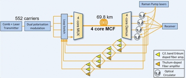

Схема демонстрационной установки
Для обеспечения заявленной скорости передачи данных была модернизирована общепринятая оптоволоконная инфраструктура и применены новые технологии передачи оптических сигналов. Основное изменение касалось самого кабеля с четырьмя сердечниками, а также каждый сигнал раскладывался на несколько длин волн, передаваемых одновременно.
В отличие от стандартной схемы передачи, когда используется только один сердечник для передачи информации, новая технология подразумевает одновременное использование сразу 4 сердечников. Исходный сигнал передается частями по методу мультиплексирования с разделением длин волн. Инженеры предусмотрели добавление третьей оптической полосы частот и модифицировали оборудование оптического усиления сигналов для увеличения расстояния передачи данных. Также экспериментальная установка в лаборатории NICT имеет рециркулирующий контур. Все это в совокупности обеспечило возможным достижение расстояния в 3000 км.
В качестве передающего устройства выступает лазер, формирующий 522 оптических канала (мультиплексирование с разделением по длине волны WDM) с различными длинами волн с шагом 25 ГГц. Затем сигнал модулируется, обрабатывается и подается в оптическую линию. Чтобы удвоить объем информации, передаваемой перед подачей сигнала 120 нм в каждую из четырех жил волокна, использовались модуляторы с двойной поляризацией. На расстоянии в 69,8 км вдоль волокна потери компенсируются двумя типами усилителей - один легирован эрбием (для усиления сигналов в диапазонах C / L, другой тулием (для усиления сигналов в S - диапазоне). Кроме того, рамановские усилители накачки обеспечивают усиление вдоль передающего волокна, предотвращая затухание мощности сигнала. Это приводит к снижению шума при усилении сигнала и улучшает общие характеристики передачи.
Блок-схема установки:
Новый рекорд скорости передачи данных в оптической связи

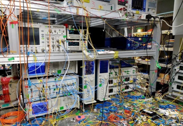

Реальный вид установки:
