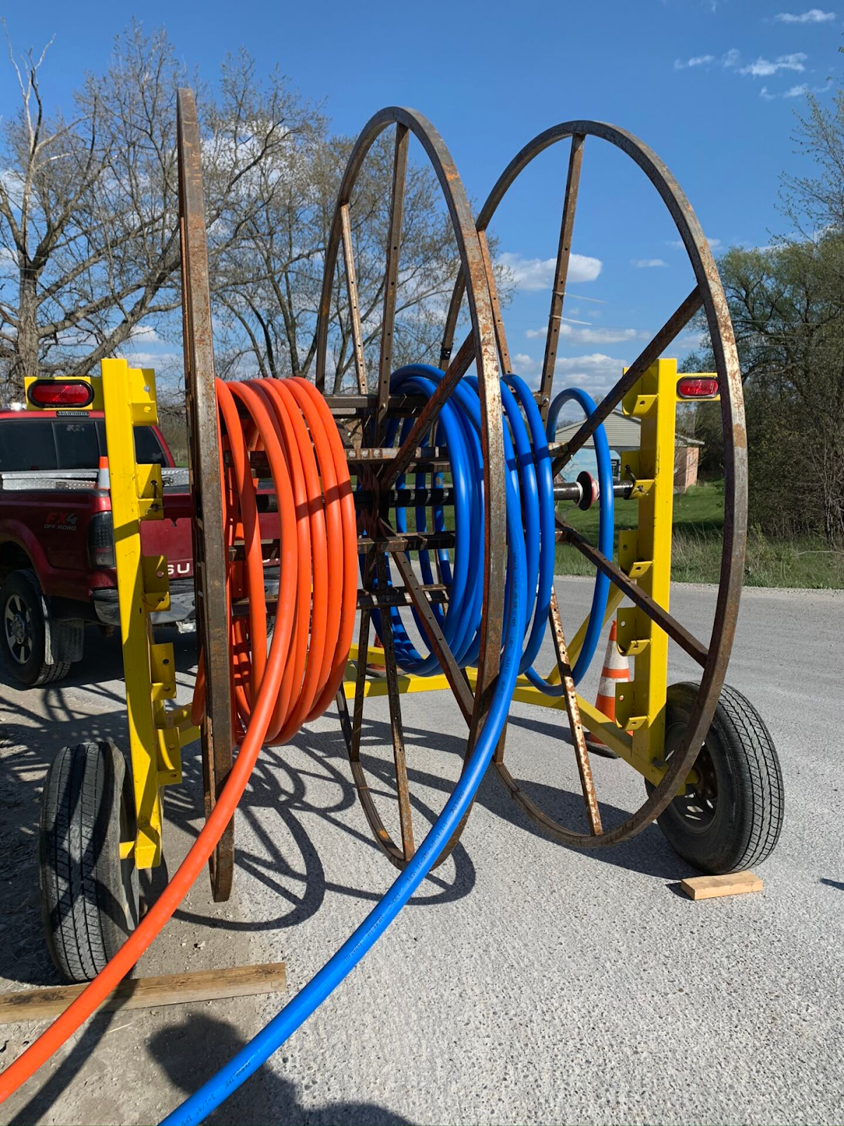

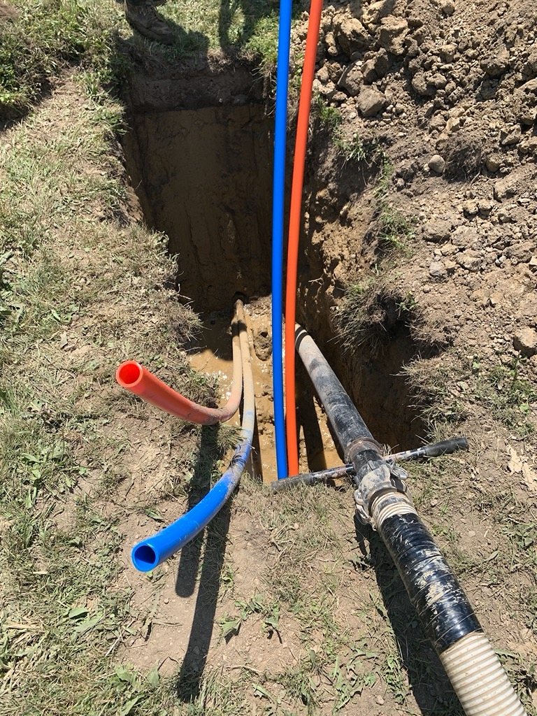

Основной этап строительства сети начался в марте прошлого года. По заказу Джареда подрядчик проложил не один, а сразу два канала для ВОЛС. Стоимость работ оказалась ненамного выше, чем за прокладку одного канала, зато в дальнейшем запасной можно будет использовать самому для расширения либо сдать другому провайдеру в аренду.

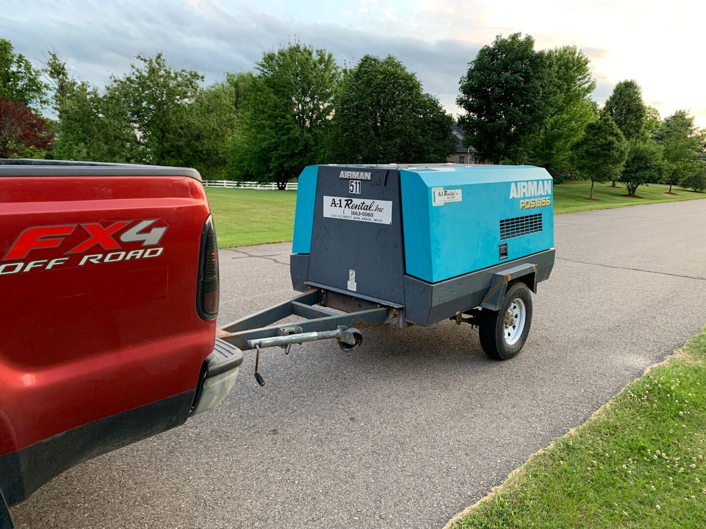

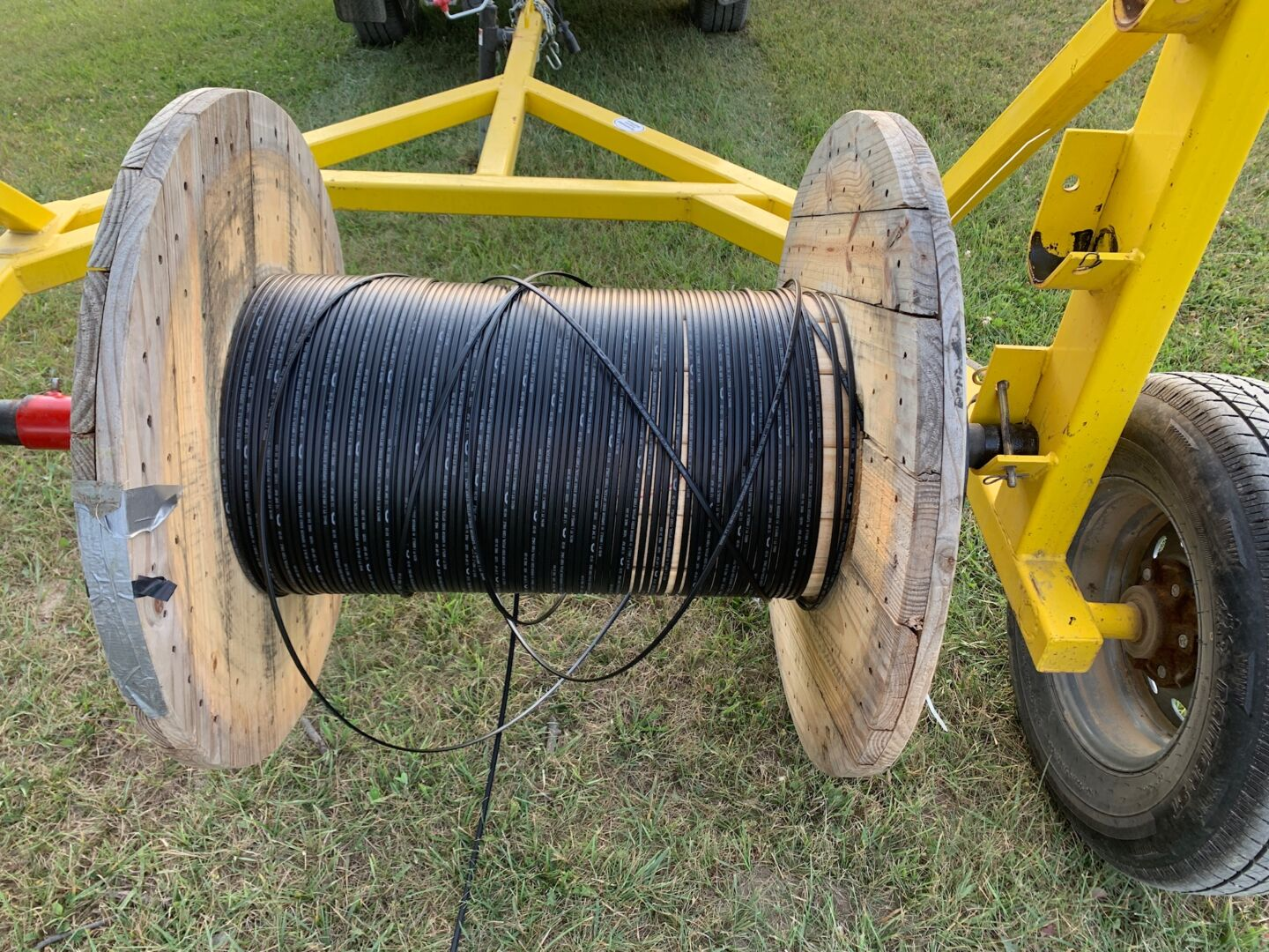

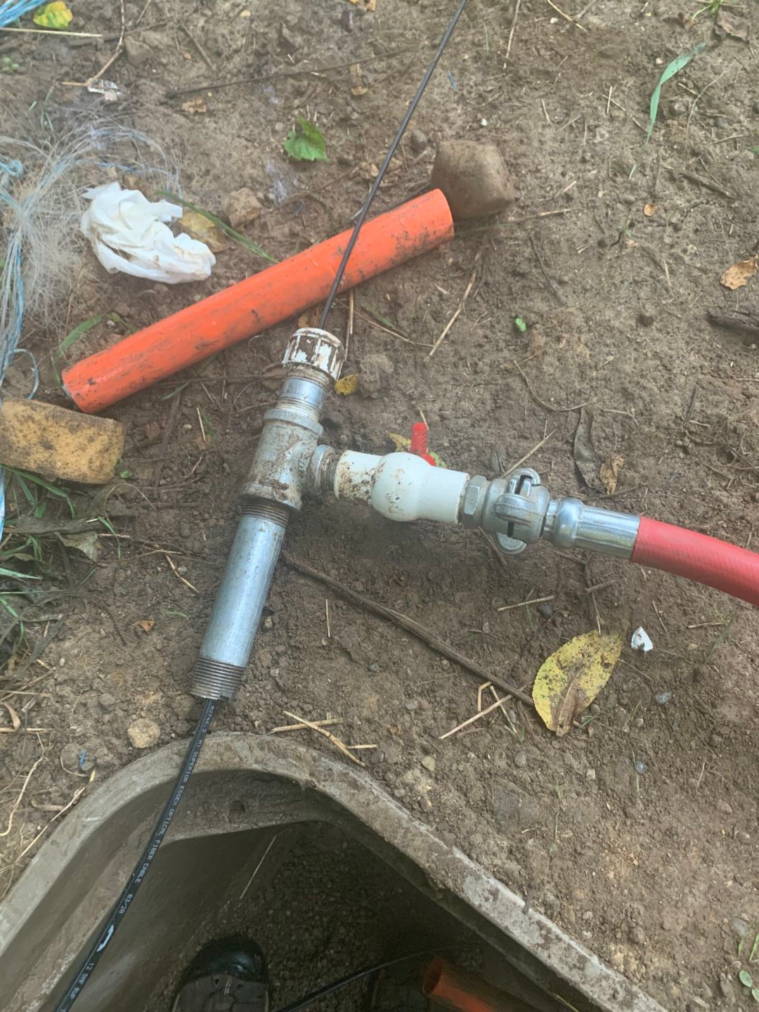

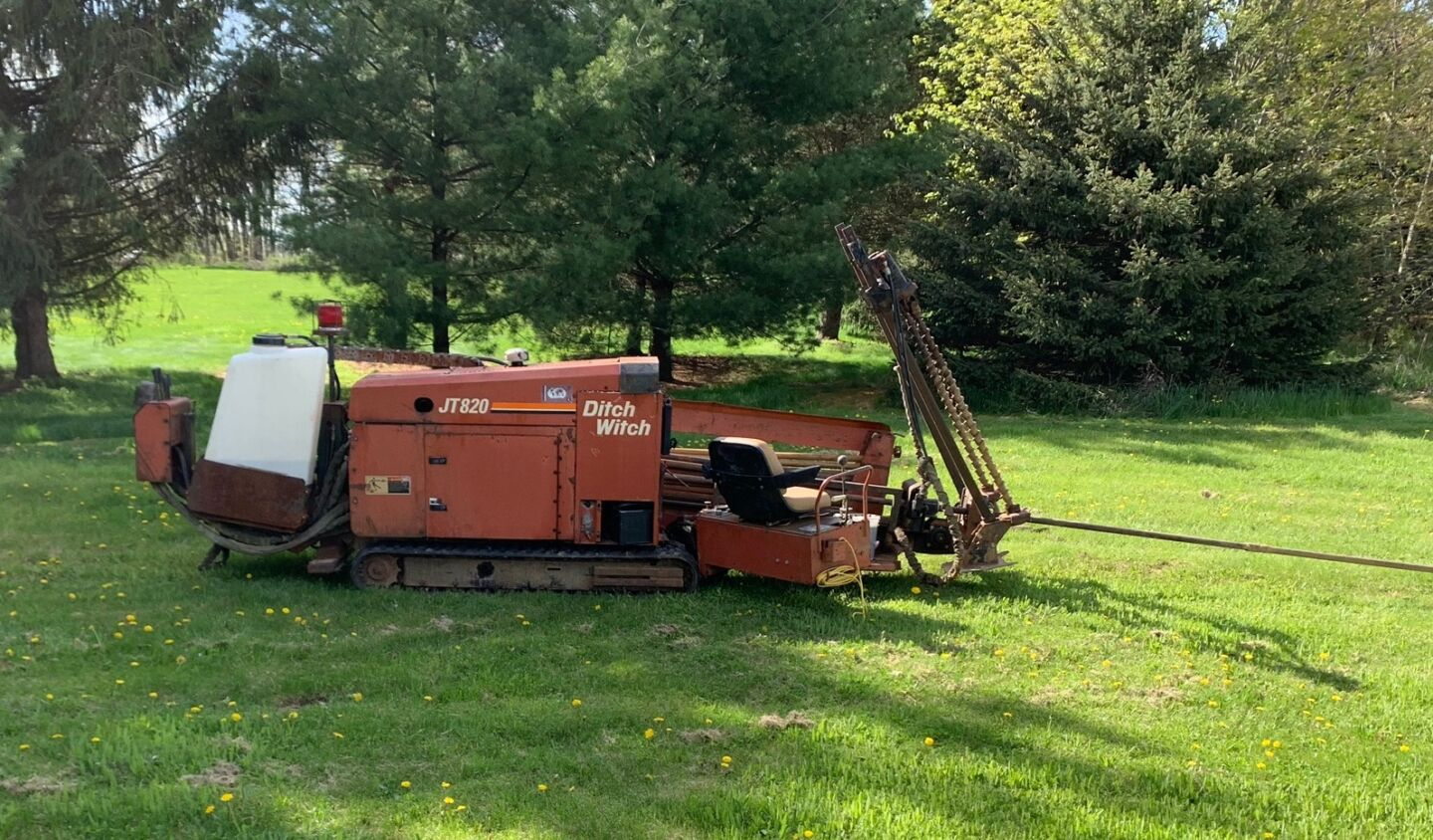

Монтаж самого оптоволоконного кабеля Джаред взял на себя. Вместо того, чтобы покупать специальную машину для задувки ВОЛС, цена которой превышает 26000 долларов, находчивый инженер взял в аренду воздушный компрессор и смастерил приспособление из подручных материалов стоимостью в 50 долларов. Также Джаред потратил 8000 долларов на оборудование для горизонтального бурения, необходимое для прокладки каналов или кабеля методом прокола под дорожным полотном.
Машина для горизонтального бурения
Арендованный компрессор и приспособление для задувки ВОЛС

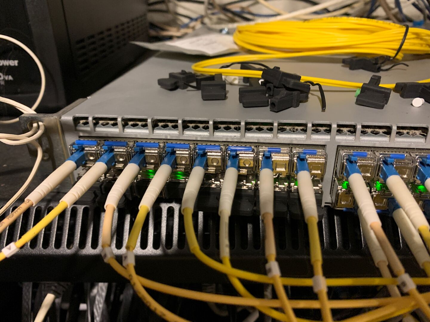

В доме у Джареда установлен маршрутизатор Arista, оптический линейный терминал Ubiquiti, сервер Intel NUC для мониторинга сети, построения графиков и тестирования скорости у клиентов, Mac Mini для резервного копирования, а также Raspberry Pi 4, служащий резервным DHCP-сервером. Кроме того, на случай перебоев с электричеством имеется генератор.
Маршрутизатор Arista в доме у Джареда

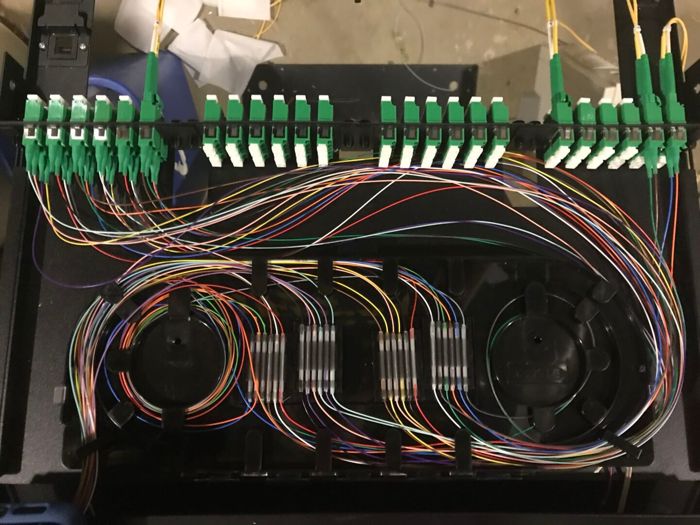

Оптический кросс в доме у Джареда

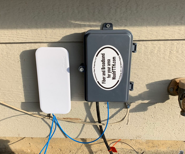

Для подключения клиентов Джаред, как правило, использует Mikrotik RBFTC11 и модули Ubiquiti PON-to-Ethernet. Абоненты WashFTTH могут самостоятельно установить WiFi-роутер или приобрести его у провайдера по себестоимости, поскольку в аренду клиентское оборудование не предоставляется.
Mikrotik RBFTC11 и модуль Ubiquiti PON-to-Ethernet

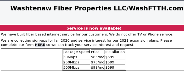

WashFTTH предлагает клиентам три тарифа: симметричное подключение на скорости 50 Мбит/с обойдется в 65 долларов в месяц, за 250 Мбит/с придется заплатить 75 долларов, а за 500 Мбит/с - 99 долларов. В публикации Ars Technica говорится, что плата за организацию подключения составляет 199 долларов, но если дом расположен более чем в 200 футах от дороги (около 70 м), то клиенту придется заплатить 45 центов за каждый дополнительный фут (1 фут равен 30,5 см). На сайте WashFTTH, правда, приводится другая информация: согласно данным из таблицы, стоимость подключения составляет 599 долларов.
