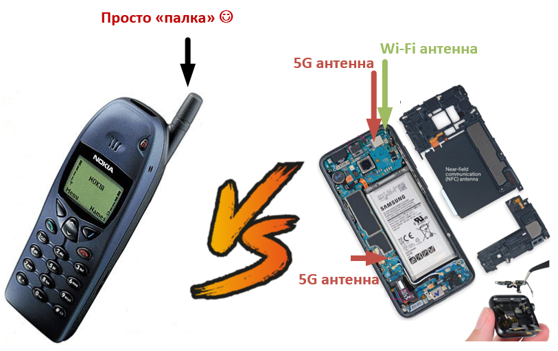

Причина, по которой был произведен отказ от внешних антенн носит комплексный характер:
  • Внешняя антенна излучает равномерно во все стороны (как монополь), в том числе в сторону головы человека, совершающего звонок. Поэтому в современных смартфонах используют такую конструкцию антенны, которая позволяет большую часть мощности излучать в противоположную от головы абонента, сторону.
  • Конструкция антенн в виде монополя в принципе не позволяла производить развязку между антенными системами. Два "провода" будут оказывать друг на друга сильные помехи. Поэтому антенны стали выполнять в виде печатных плат и интегрировать в корпус. Это же увеличило свободу действий при модификации конструкции антенных систем.
  • Вынос внешней антенны за пределы корпуса смартфона не позволяет сделать телефон компактным.
Важно понимать, что любые металлические компоненты устройства, например, печатная плата и металлический каркас для iPhone, могут взаимодействовать с передающей антенной (или антеннами) и вносить свой вклад в структуру передаваемого сигнала. Так, в каждом телефоне имеется несколько типов антенн:

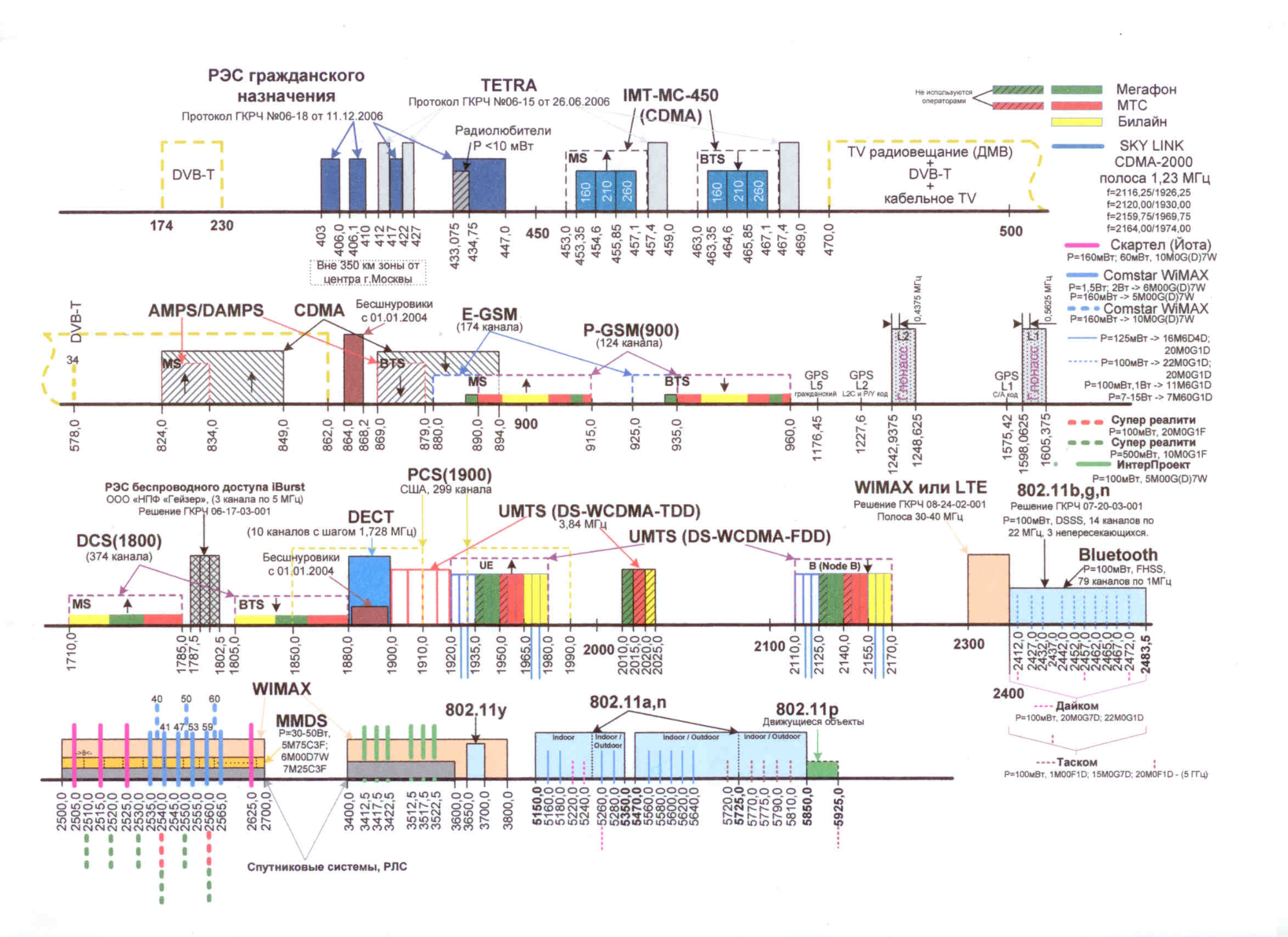

  • GSM (2G) - GSM850 (824-894 MHz), GSM900 (890-960), DCS (1710-1880 MHz), PCS (1850-1990);
  • UMTS (3G) - 5 полоса (824-894), 8 полоса (890-960), 4 полоса (1710-1880), 2 полоса (1850-1990), 1 полоса (1922-2170);
  • LTE (4G) - 17 полоса (704-746), 13 полоса (746-790), 7 полоса (2500-2690).
Количество полос частот увеличивается с каждым годом. Телефон, разработанный для рынка США, может поддерживать только GSM850, PCS, полосу 5 (LTE и UMTS) и полосу 2 (LTE и UMTS). Некоторые компании пытаются разработать мировые телефоны, которые поддерживают все диапазоны, что значительно усложняет конструкцию антенны.
Что вы знаете про антенны в вашем смартфоне?
Есть несколько вещей, которые следует отметить в отношении полос частот. Во-первых, многие группы частот перекрываются. Например, GSM850, полоса 5 UMTS и полоса 5 LTE имеют одинаковый частотный диапазон. Следовательно, антенна, которая работает хорошо для одного из этих диапазонов, будет также хорошо работать и для других диапазонов.
Во-вторых, обратите внимание, что частоты для передачи данных обычно являются нижним пределом полосы, а частоты для приема - верхним. Например, для полосы 5 UMTS полоса передачи (Tx) составляет 824–849 МГц, а полоса приема (Rx) составляет 869–894 МГц.

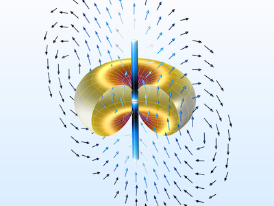

Говоря про строение антенны, стоит начать с небольшой теории. Самой простейшей антенной принято считать дипольную:
Дипольная антенна должна иметь длину около половины длины волны, чтобы иметь наиболее эффективную диаграмму направленности и, как следствие, ширину полосы рабочих частот. Первое, что необходимо знать - какая самая низкая частота будет выбрана в качестве основной для работы антенны. Это частота будет соответствовать самой большой длине волны, следовательно, поможет нам определить общий размер антенны.

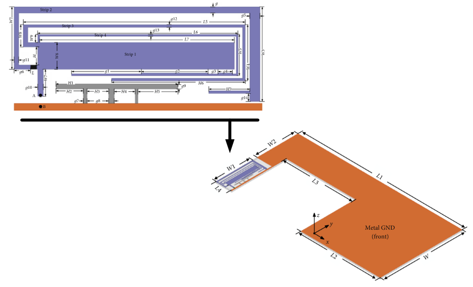

На рисунке показана структура патч-антенны, изготовленной на С-образной подложке FR4 с размерами 120×60 мм. Выбранные размеры всей печатной платы и антенны являются приемлемыми для большинства мобильных телефонов. Антенна состоит из монопольной антенны, соединенной в форме лестницы заземляющей полосы, и индуктора (левая верхняя часть рисунка). Управлять полосой пропускания антенны можно, подключая одну из четырех ветвей. Так, в антенну вносятся резонансные моды в более низкие и более высокие полосы частот. Диапазоны частот для работы такой антенны – 2260 МГц, 2740 МГц и 3450 МГц.

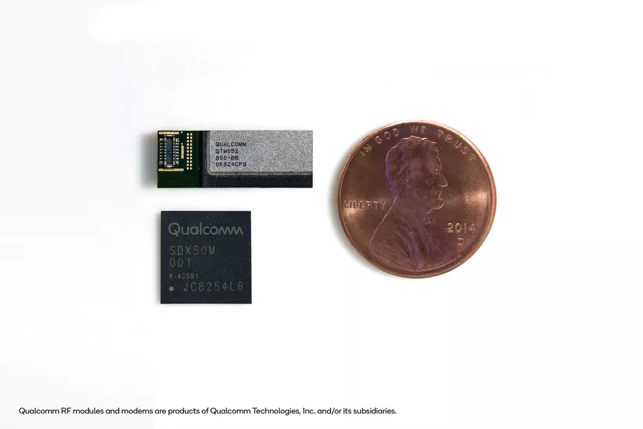

Так, например, выглядит 5G-антенна миллиметрового диапазона, разработанная компанией Qualcomm:
Антенна от Qualcom QTM052 - это  крошечная антенная решетка, размером с монету. Она имеет в своем составе четыре антенны, которые с помощью интеллектуальных алгоритмов и технологии Beamforming могут точно направлять сигнал в сторону ближайшей базовой станции 5G.

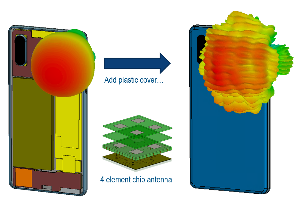

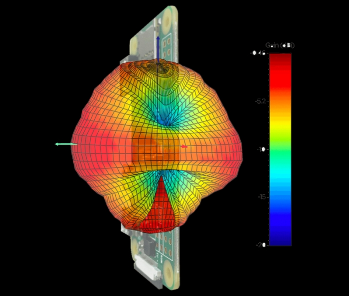

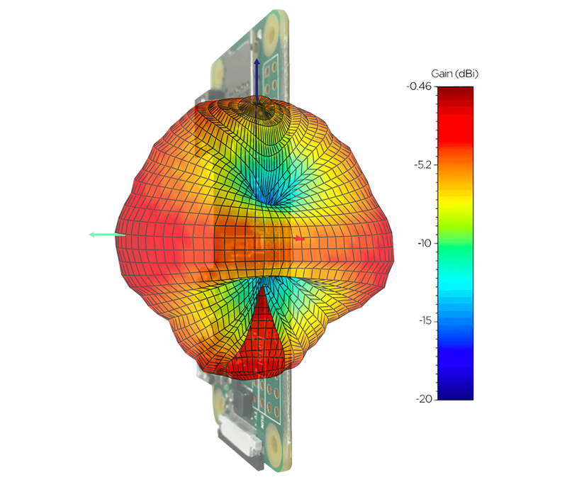

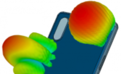

Выше показано идеализированное изображение беамформинга. Так его рисуют маркетологи. В реалиях же, если визуализировать диаграмму направленности, то система управления лучом формирует некую субстанцию, которая "вытягивается" в сторону лучшего приема.

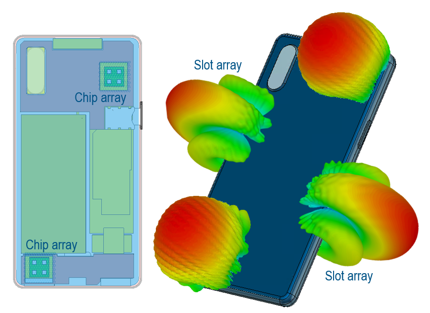

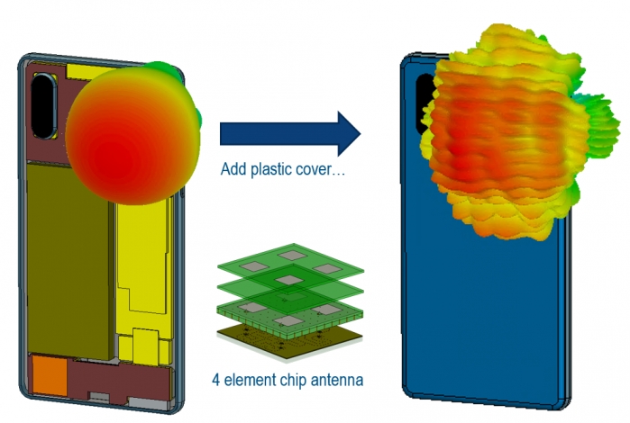

Разработанная антенна достаточно мала, чтобы производители смартфонов могли установить ее в лицевую панель телефона. Модем Qualcomm X50 5G уже рассчитан на установку в системы, поддерживающие до четырех антенных решеток, по одной на каждую сторону телефона. Это позволяет использовать всего 16 антенн и гарантирует, что независимо от того, как вы держите телефон, сигнал не будет заблокирован и останется с достаточно хорошим отношением сигнал-шум (SNR).

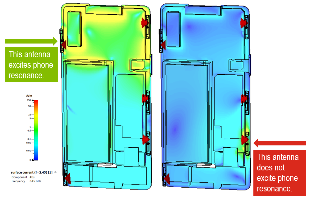

Необходимо точно согласовать все антенные устройства между собой, ведь взаимное влияние и перекрестные помехи продолжают делать свою грязную работу и оказывать негативное влияние на систему в целом.
Оптимальное расположение антенн в телефоне,а также относительно друг друга, будет иметь ключевое значение и сказываться на их работе. Изменение положения на несколько миллиметров будет влиять на  качество и стабильность связи работающего устройства. Как правило, на этапе тестовых испытаний вносятся коррективы в расположение антенн для обеспечения их оптимальной работы.

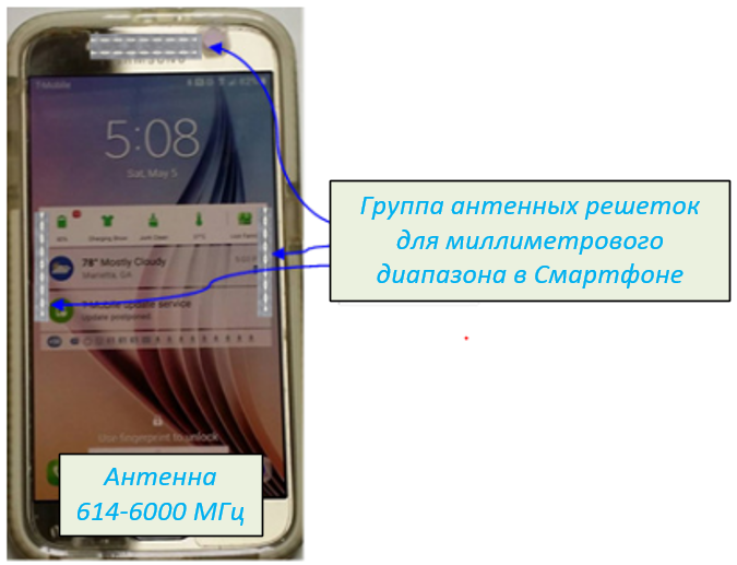

У высокочастотных антенн конструкция не так сильно связана с общей структурой телефона. Однако, большие проблемы возникают при интеграции антенны в устройство, за металлическую крышку. В этих реалиях она уже не является незаметной преградой на пути распространения волны, а оказывает достаточно сильное влияние на характеристики. И здесь нашли применение методы, используемые для проектирования обтекателей в космической промышленности. Крышка разрабатывается таким образом, что в определенном месте образует линзу, что позволяет улучшить диаграмму направленности, а также характеристики сканирования. При этом, данная проблема не настолько серьезна при размещении за стеклянной или пластиковой крышкой.
Другой подход, который также использует малый размер антенны - интеграция конструкций в металлический контур телефона. Это явно продемонстрировано на рисунке ниже.

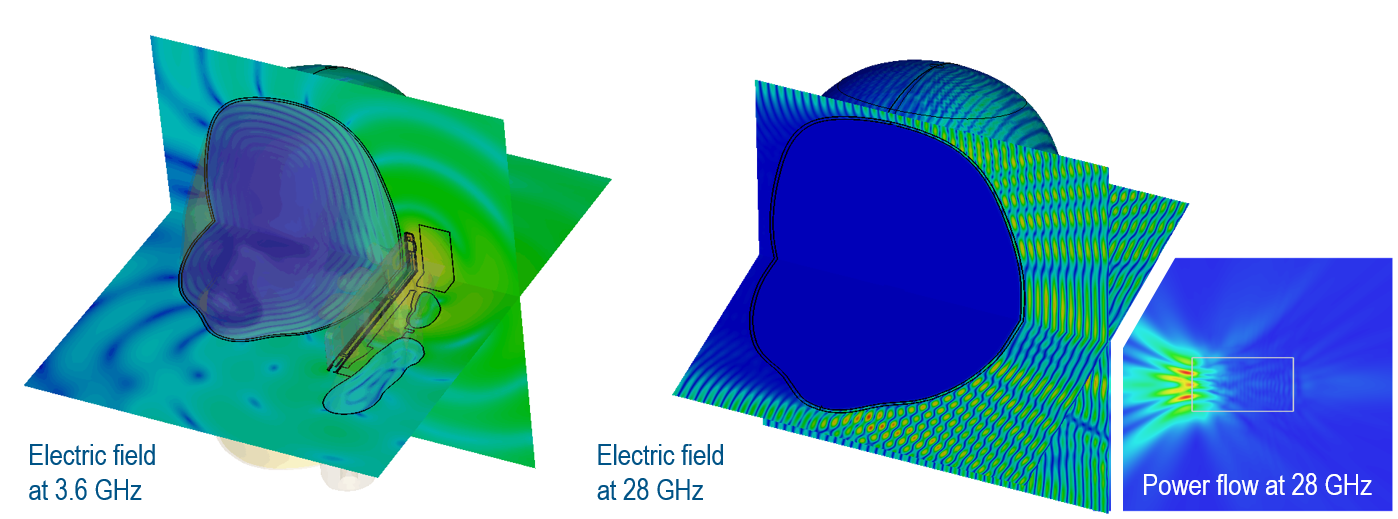

Не стоит забывать и о безопасности, особенно для устройства, которое человек носит примерно 80% времени в непосредственной близости от тела.
На частотах ниже 6 ГГц для оценки влияния электромагнитного излучения применяются существующие стандарты SAR (Structure–activity relationship). На частотах миллиметровых волн, электромагнитное поле почти не проникает в организм. Большая часть излучения отражается, а то, что проникает внутрь, полностью рассеивается в пределах 3 миллиметров от поверхности, поэтому SAR не является серьезной угрозой для организма:
