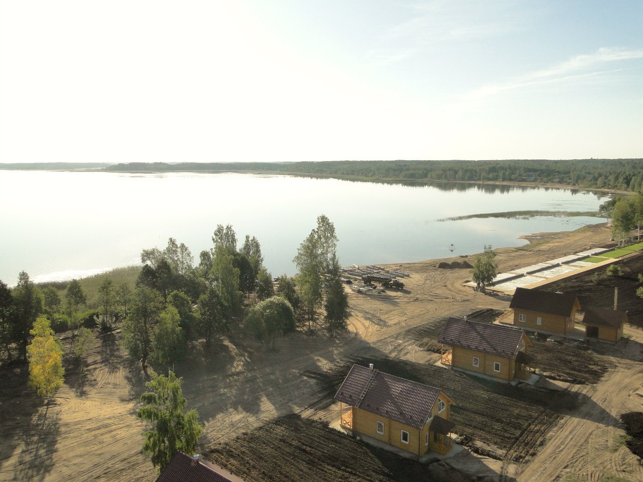

В один прекрасный день в компанию обратилась одна из туристических баз, руководству которой хотелось, чтобы постояльцы могли наслаждаться не только окружающей природой, но и стабильным интернет-сигналом. Интернета с хорошей скоростью взять поблизости было негде. Была лишь возможность подключения 3G от сотовых операторов, но сигнал был столь слабый, что несколько активных пользователей разом бы положили бы соединение. Спутниковый интернет не рассматривался из-за его стоимости, а ближайшая точка подключения к оптической сети Ростелекома находится в 15 километрах.

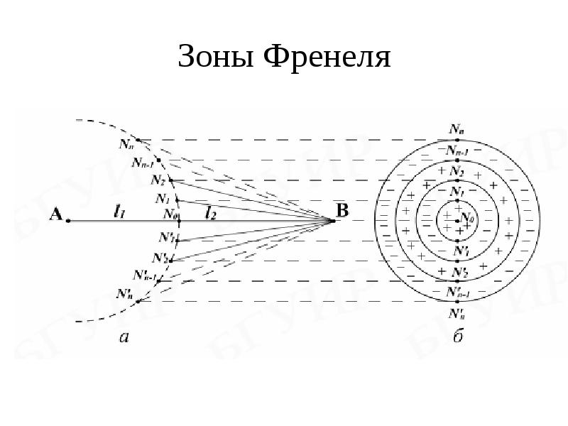

Зона Френеля - это цилиндрический эллипс, проведенный между передатчиком и приемником. Размер эллипса определяется частотой работы и расстоянием между двумя участками. Когда радиосигнал проходит между передатчиком и приемником, он может распространяться несколькими путями. Он может идти напрямую между передатчиком и приемником (основной сигнал). Сигнал может отражаться от земли и затем переноситься на удаленный приемник (отраженный сигнал). Он может идти влево или вправо и отражаться от "холма" (еще один отраженный сигнал).
Поэтому проводятся работы по расчету данных характеристик. Чаще всего зона Френеля определяется как расстоянием между антеннами, так и частотой используемого сигнала. На сигнал влияют (привнося помехи) любые материальные объекты: горы, холмы, здания,  деревья и прочая растительность.

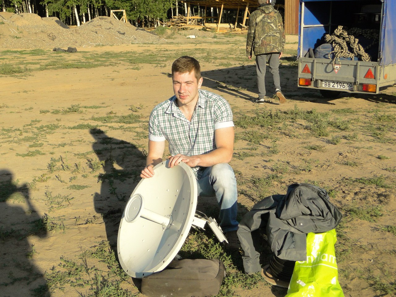

В попытках найти решение, родилась довольно необычная идея. Дело в том, что в  городе регулярно проходят соревнования по воздухоплаванию. Воздушные шары летают гораздо выше, чем может подняться мачта автовышки. И антенну поднять в воздух они тоже могут (вес-то невелик). Придумано – сделано!

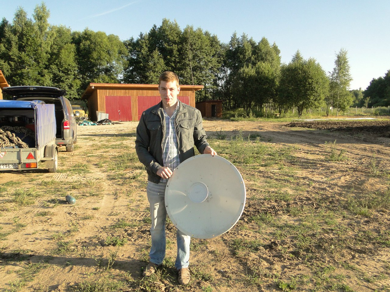

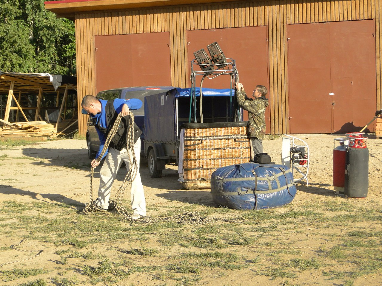

"Тщательно готовились, чтобы какая-либо мелочь не сорвала эксперимент. Выбрали оборудование для моста и маршрут прохождения сигнала , произвели необходимые расчеты. Определили самую высокую точку в городе для установки передающей антенны. Задачу определили так: осуществить подъем на воздушном шаре с приемной антенной и попытаться поймать сигнал. Использовали, так называемый, привязной подъем", – рассказывает специалист компании Владислав Федюков.

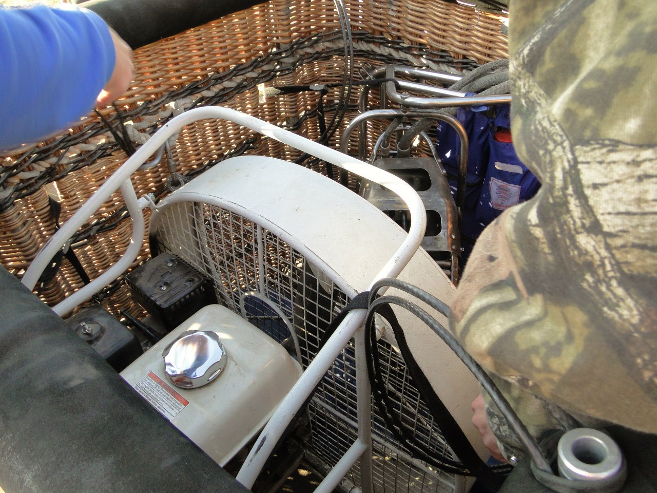

Привязной подъем – это режим работы аэростата на ограниченном пространстве без перемещения, с набором высоты до 80 метров. В целях обеспечения безопасности подъемов, аэростат крепится страховочными фалами к наземным конструкциям.
Для осуществления привязного подъема требуется: ровная и чистая площадка, с минимальным размером 50х50 м, без линий электропередач и других, опасных для аэростата, объектов по периметру. Скорость ветра не должна превышать 3 м/с и обязательное условие по погоде, это отсутствие осадков.

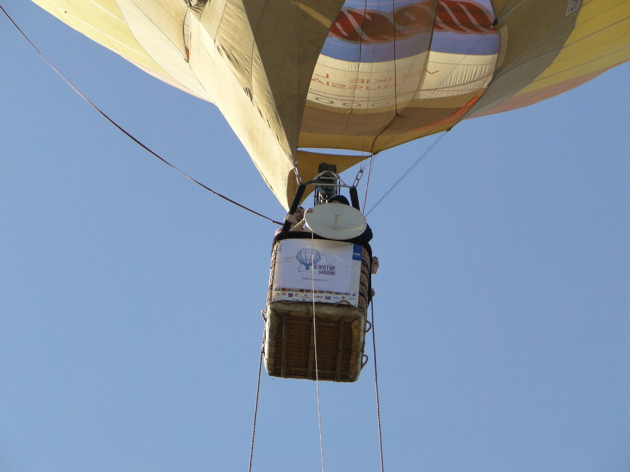

"Сказать, что мы очень волновалась, значит, ничего не сказать. Первый подъем высота около 30 метров, установить связь не удалось. И только после 4 подъема на высоте 80 метров был установлен более или менее стабильный сигнал. Но и тут не обошлось без приключений. Поднялся сильный шквалистый ветер и аэростат начало сносить в сторону леса. Люди, которые держали канаты не могли ничего поделать. Канаты и кабель питания антенны запутался в кронах деревьев. После получаса выпутывания канатов , нам все таки удалось посадить аэростат. Впечатлений было на целый день", – рассказывает Владислав Федюков.
Итог данного мероприятия: на высоте 80 метров была установлена связь с передающей антенной, максимальная скорость загрузки – 15 Мбит/с, скорость отдачи –  11 Мбит/с.
