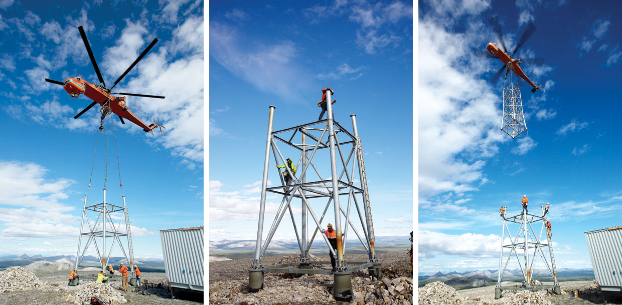

Когда речь заходит о доставке Интернета в северные регионы, то принято говорить о суровых климатических условиях. У США тоже есть территория на Крайнем севере за полярным кругом, – и это "наша" Аляска. Здесь в труднодоступные регионы без дорог и коммуникаций установка металлических башен для антенных систем производится при помощи пафосного оранжевого вертолета прямиком на вершину горы вблизи городка Коцебу с населением чуть больше 3 тысяч человек.
Когда вертолет доставляет очередную башню, ниже четыре члена бригады готовы установить ее на нужное место. Как только одна из ног башни приближается достаточно близко, один из членов бригады прикрепляет к ней стальной канат и осторожно подтаскивает башню так, чтобы она была центрирована непосредственно над подготовленным фундаментом. Через несколько минут такой напряженной и точной работы все четыре металлических основания башни точно устанавливаются в углах фундамента.
Аляска - устранение цифрового неравенства
Как только работа окончена, пилоту дают знак, и он отцепляет башню от хвоста вертолета. Когда на башню установят активное оборудование, она будет передавать данные в крупнейшую в мире цинковую шахту с парой сотен горняков из города Коцебу. Территория здесь характеризуется засушливым субарктическим климатом, где в среднем всего пять дней за все лето температура поднимается чуть выше +20 градусов. В условиях крайнего севера подключение к Интернету медленное и дорогостоящее, так, по данным FCC (Federal Communications Commision – Федеральная комиссия по связи в США), большая часть жителей Аляски полагается только на дорогостоящее спутниковое соединение на скоростях dial-up модемов в 2 Мбит/сек с задержкой в 550 миллисекунд (нипаиграть).

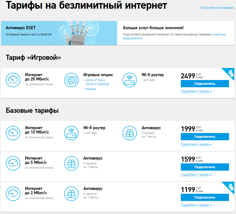

В сети TERRA жители Коцуба и других близлежащих городов теперь смогут платить по 60$ в месяц за тарифный план интернета со скоростью 3 Мбит/сек, и 150$ за 6 Мбит/сек. Для сравнения приведена стоимость услуг Интернет на Камчатке в России:
Данные с сайта https://kamchatka.rt.ru/homeinternet/order_internet

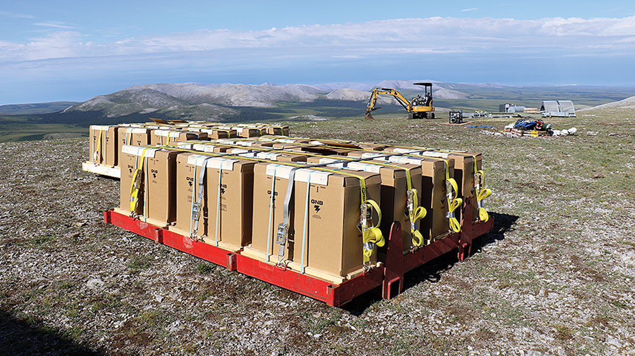

Каждая башня на каждом монтажном участке сети TERRA, помимо телекоммуникационного оборудования, содержит 48 аккумуляторов (каждая такая батарея весит около 200 килограммов), достаточных для того, чтобы обеспечить питание в течение двух дней. Также на каждую башню полагается по два дизель-генератора, питающих станцию, и еще один генератор резервного питания.
Обеспечение электропитания – это еще одна немаловажная проблема на отдаленных телекоммуникационных объектах. Компания General Communication Inc также рассматривала установку солнечных батарей для питания башен, но вскоре стало понятно, что солнечные панели будут занимать слишком много места, которого и так в некоторых случаях достаточно лишь для размещения самой башни. В результате остановились на дизель-генераторах.
Два дизель-генератора работают круглосуточно, а их топливный бак имеет общую емкость в 34 000 литров. Этого количества достаточно для поддержания работы одной башни в течение 15 месяцев. Для того чтобы заполнить полностью такую емкость одному вертолету требуется совершить 30 заходов.

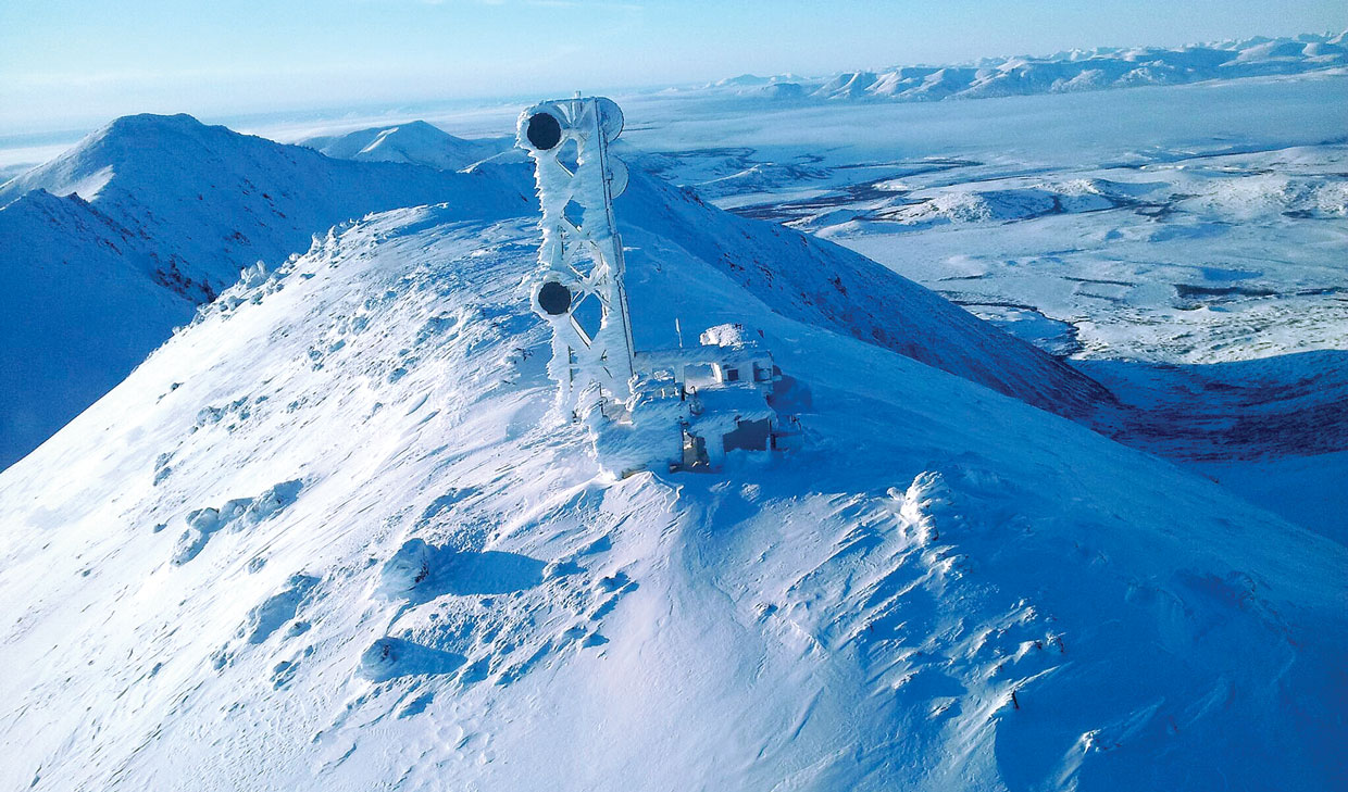

К слову сказать, "отказоустойчивость" - это девиз сети TERRA, неспроста здесь выбрана и кольцевая топология построения сети. В случае выхода из строя одного из узлов связи, весь трафик будет маршрутизирован в противоположном направлении.  На сегодняшний день отказоустойчивое аппаратное обеспечение успешно пережило все возможные ситуации, типичные для Аляски:
Фото, сделанное ранней весной, узел связи находится под 2.5-метровым слоем снега

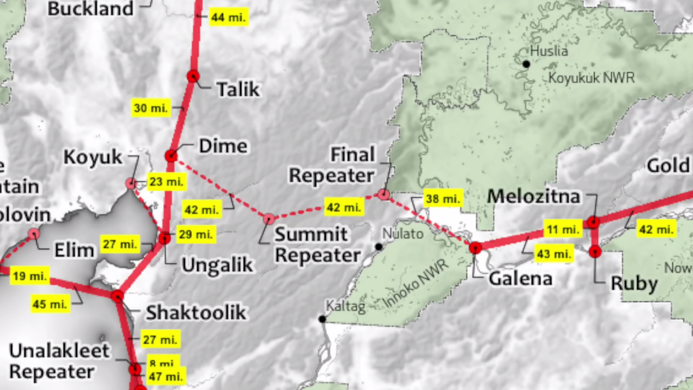

Это хорошая новость для абонентов Аляски и плохая для GCI – создателей сети TERRA. Последний ретранслятор в сети TERRA был включен в октябре 2017 в точке, помеченной на карте в качестве Final Repeater:
