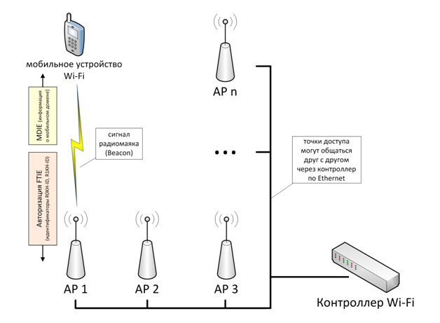

Для решения описанных выше проблем в 2008 году в свет вышла спецификация 802.11r (а позднее еще и поправка к ней - 802.11k), которая является дополнением к стандарту 802.11 и служит для обеспечения бесшовного радиопокрытия и переключения абонентов от одной точки доступа к другой. Так что если вы собираетесь решить похожую задачу организации бесшовного Wi-Fi роуминга, то нужно выбирать оборудование, поддерживающее эти спецификации стандарта.

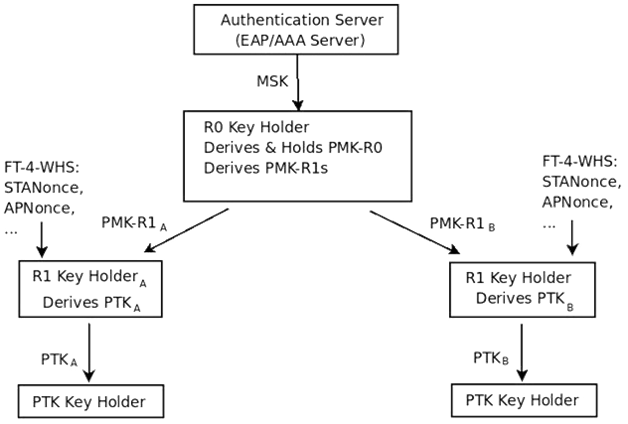

В 802.11r используется технология Fast Basic Service Set Transition, благодаря которой ключи шифрования от всех точек доступа хранятся в одном месте, что позволяет абоненту сократить процедуру аутентификации до обмена четырьмя короткими сообщениями. Поправка 11k позволяет уменьшить время обнаружения точек доступа с лучшими уровнями сигналов. Это реализуется за счет того, что по беспроводной сети начинают "летать" пакеты с информацией о соседних точках доступа и их состоянии.

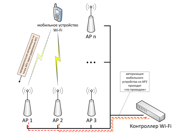

Общий принцип работы стандарта 802.11r состоит в том, что абонентский терминал имеет список доступных точек доступа. Доступные точки принадлежат к одному мобильному домену MDIE, информация о принадлежности к MDIE транслируется вместе с SSID. Если абонент видит доступную точку доступа из MDIE с лучшим уровнем SNR, то абонент по еще активному беспроводному подключению производит предварительную авторизацию с другой точкой доступа из MDIE.

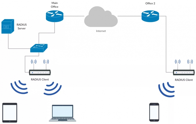

Роуминг в Wi-Fi-сетях

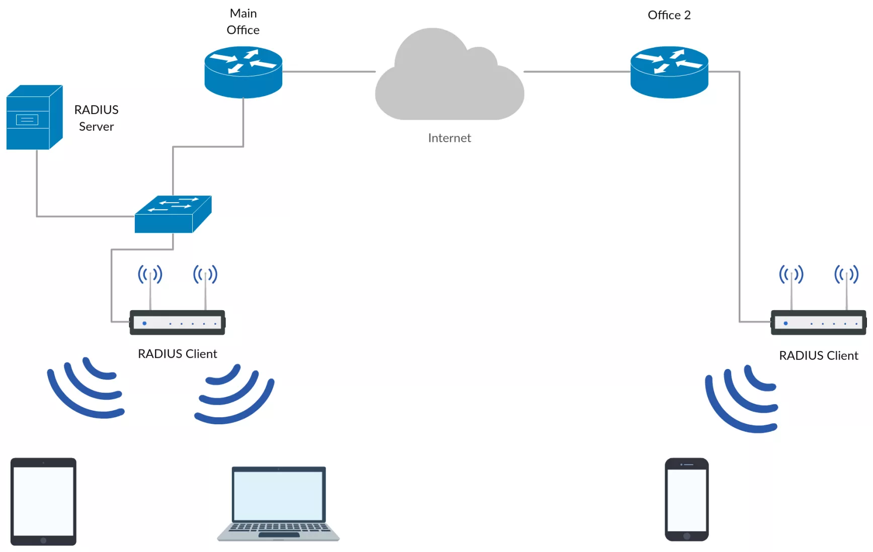

Для ускорения подключения, аутентификация происходит по упрощенной схеме, вместо авторизации на RADIUS-сервере, абонентский терминал обменивается с Wi-Fi контроллером PMK-ключом. Ключ PKM передается только при первой аутентификации и хранится в памяти Wi-Fi контроллера.
Только после того, как другая точка доступа авторизовала абонента, происходит хэндовер. Далее скорость переключения уже не будет зависеть от того, насколько быстро по сети летают пакеты, а лишь от того, как быстро абонентское устройство сможет произвести перестройку частоты на новый канал. При таком алгоритме переключение абонента происходит незаметно для пользователя.

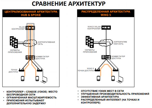

Компания Motorolla славится своим интеллектуальным решением Wing 5, которым "наделено" беспроводное оборудование. Благодаря этому решению все оборудование (как локальное, так и удаленное) объединяется в единую распределенную сеть, что позволяет уменьшить количество коммутаторов в сети, а точки доступа могут работать более синхронно и эффективно.
Благодаря решению Wing 5 оборудование Motorolla может производить интеллектуальный контроль полосы пропускания и балансировку нагрузки между точками доступа, тем самым распределяя трафик в сети равномерно между всеми точками доступа. Кроме того, оборудование может самостоятельно динамически изменить конфигурацию в случае обнаружения интерференции (например, если рядом микроволновая печь). Также оборудование имеет функцию адаптивного покрытия, позволяющее увеличивать мощность сигнала для устройств в сети с низким отношением сигнал-шум (SNR). И конечно немаловажная функция – самовосстановление соседних точек доступа в случае их зависания.
