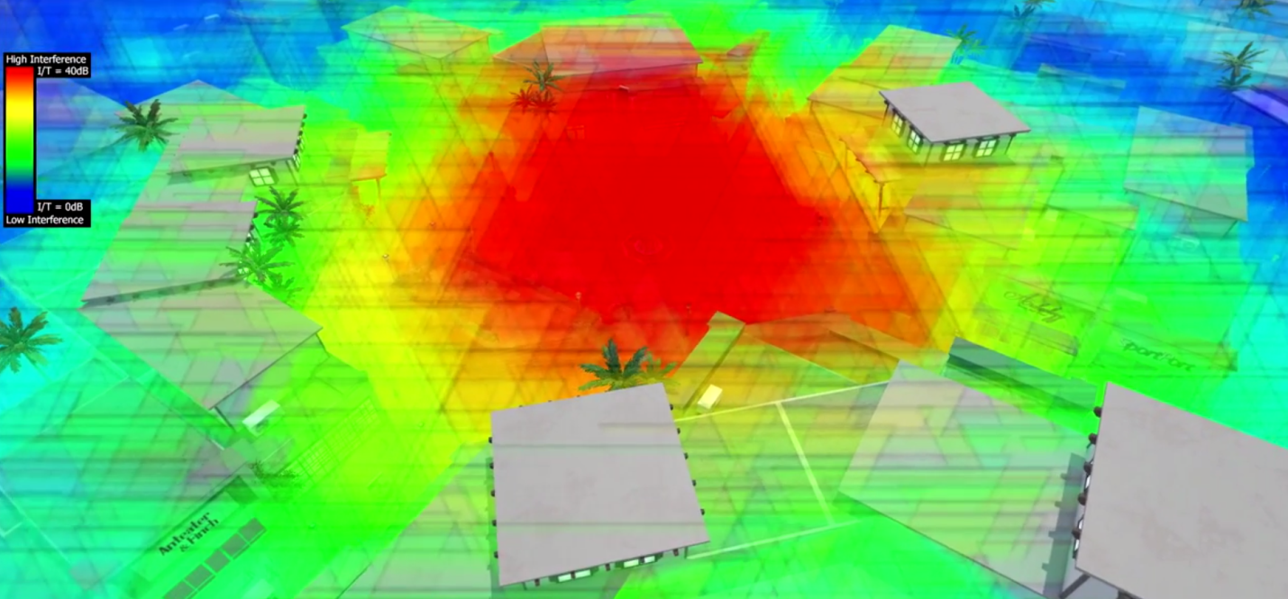

В эксперименте участвуют четыре пары устройств абонент-базовая станция (по два слева и справа). Слева развернуты хотспоты А1 и А2, справа – B1 и B2 соответственно. Все выбранные устройства работают на одном и том же нелицензированном канале. В рассматриваемом эксперименте, вследствие интерференции радиоволн, каждая пара устройств A и B создает помехи для всех соседних абонентов и базовых станций:
Intel, Nokia и Qualcomm делают ставку на технологию MulteFire

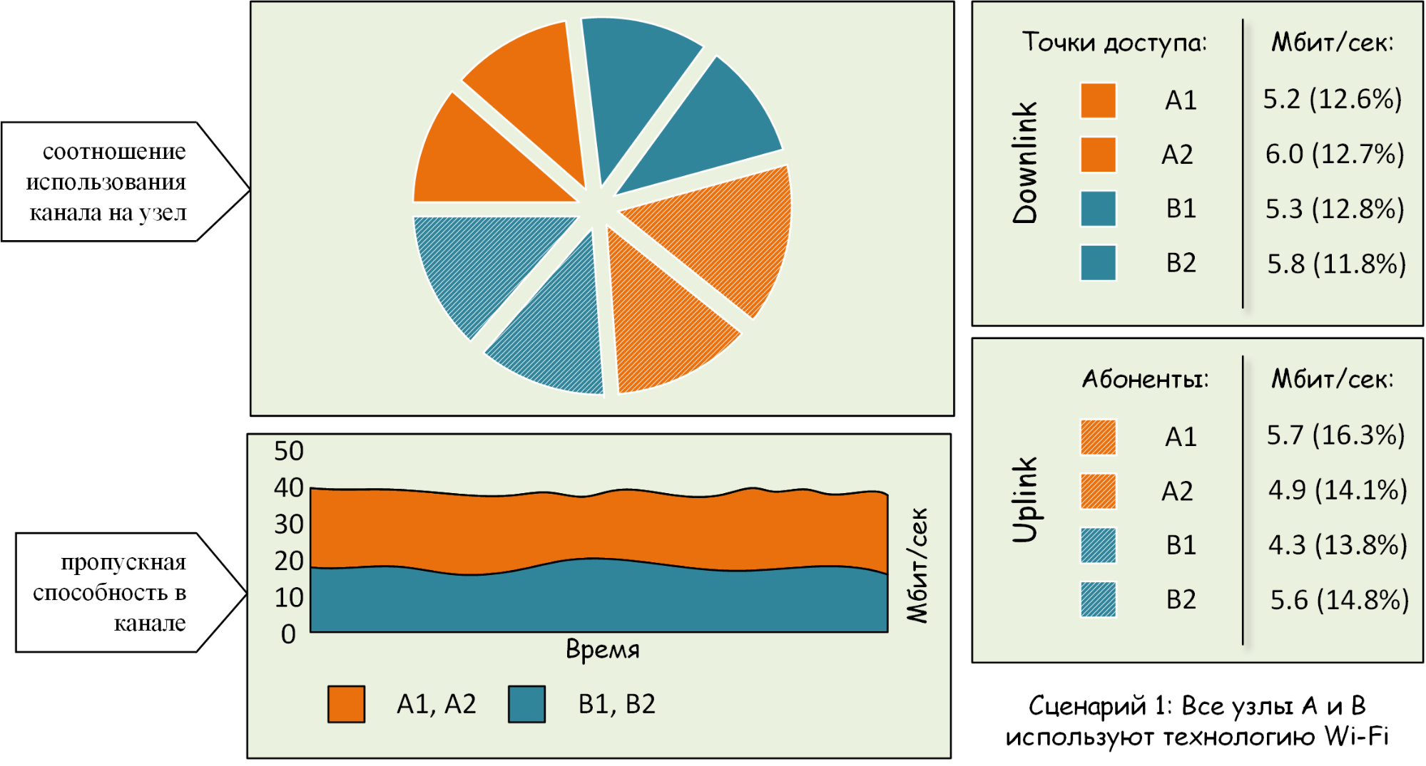

Сценарий 1: Все узлы A и B используют технологию Wi-Fi
В данном эксперименте узлы A1,A2,B1 и B2 ведут связь в восходящем и нисходящем потоках по технологии Wi-Fi с временным разделением каналов (TDD) и шириной используемого канала – 20 МГц. В этом случае общая пропускная способность в используемом нелицензируемом частотном диапазоне приведена на рисунке ниже:
Можно отметить, что в целом весь нелицензионный канал распределяется между всеми пользователями справедливо в соотношении, примерно, 25% ширины канала на узел (12.5% в восходящем канале, и 12.5 в восходящем).

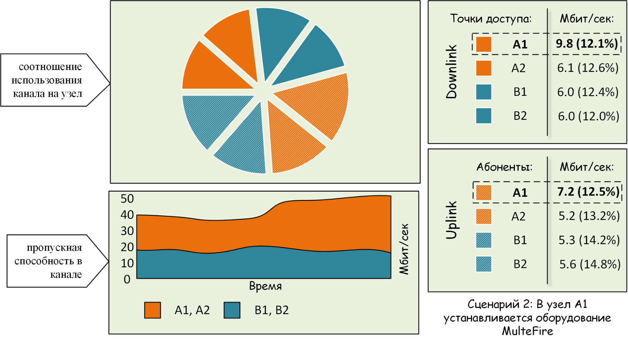

Сценарий 2: Один узел в сети заменяется на MulteFire устройство
Рассмотрим случай, когда устройство A1 заменяется на MulteFire с теми же характеристиками (канал TDD, 20 МГц), все остальные узлы по-прежнему работают на одном нелицензированном канале, но на базе технологии Wi-Fi:
Такое включение повышает общую пропускную способность сети A, а также приводит к незначительному увеличению пропускной способности всех остальных Wi-Fi устройств.

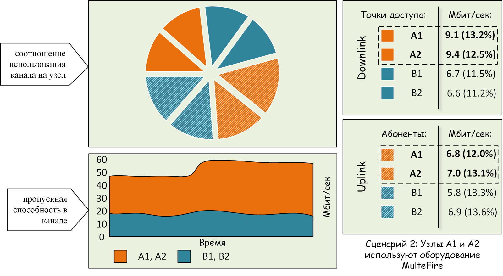

Сценарий 3: В сети A работает два MulteFire устройства
В том случае, когда оба хотспота A1 и A2 используют MulteFire, а подключения B продолжают работать на основе Wi-Fi, то наблюдается дальнейшее увеличение общей пропускной способности не только сети A, но и сети B:

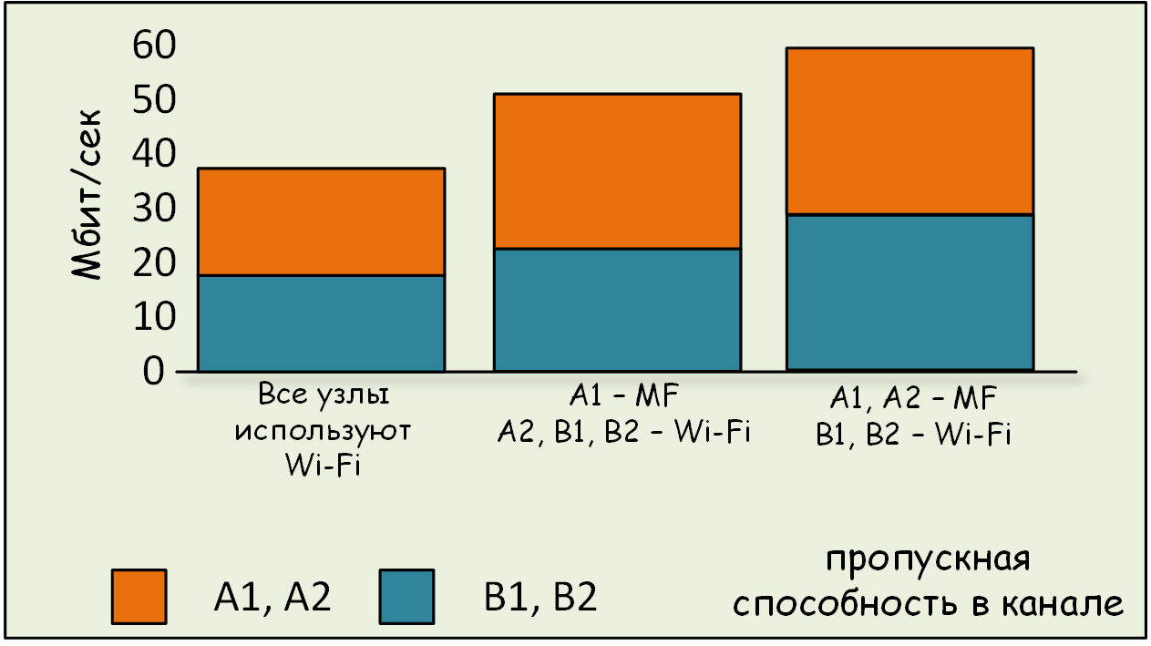

Для сравнения общая пропускная способность рассматриваемых сетей для трех описанных сценариев приведена ниже:
Таким образом, увеличение плотности MulteFire устройств позволяет  увеличить пропускную способность сети в целом, обеспечивая еще большие скорости передачи данных не только для оборудования, использующего MulteFire, но и для соседнего Wi-Fi оборудования. Если развитие и внедрение технологии MulteFire наберет обороты, то сотовые операторы смогут автоматически разгрузить потребителей мобильного трафика, когда они находятся в зоне действия точки доступа MF.
