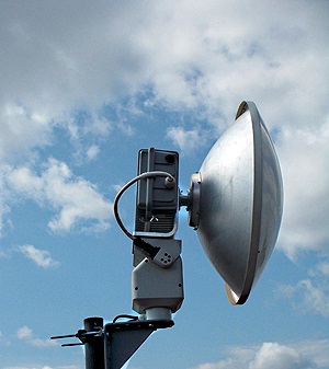

По принципу действия частные микроволновые радиосети являются радиорелейными линиями, и в чем-то похожи на древний индейский семафор из костров на вершинах холмов, когда сообщение передается по цепочке. Точно также, дистанция разбивается на множество участков или на профессиональном сленге "пролетов" (по-английски – хопов, hops) от нескольких километров до нескольких десятков километров, в зависимости от частотного диапазона используемого оборудования. На каждой опорной точке (мачте, крыше) устанавливается по 2 радио, каждое из которых "смотрит" в свою сторону, получает и передает данные на следующую опорную точку.
Зачем так сложно? — спросят многие. Не проще ли использовать оптический кабель? Однако когда речь идет о фантастической цене всего одной миллисекунды, приходится вспомнить физику, и узнать, что данные по радио в воздухе распространяются со скоростью света (~300 тыс. км/сек), в то время как данные по оптическому кабелю идут гораздо медленней, "всего лишь" со скоростью около 200 тыс. км/сек. Сказывается преломление и отражение лучей в такой среде как стекло.
При этом радиорелейные линии можно строить практически по прямой линии между пунктами назначения, в то время как кабель неизбежно будет следовать топологии колодцев, туннелей, мостов, шоссе, ж/д полотна и т.п., и в результате его общая длина будет как минимум в несколько раз больше, чем дистанция для радиосигнала. Кроме того, пакеты, путешествующие по оптике, будут проходить обработку сетевым (каналообразующим, маршрутизирующим) оборудованием (вычисление маршрута, буферизация). Это оборудование само по себе дает значительные задержки (миллисекунды), а кроме того, любой маршрутизатор может послать пакеты каким-либо окружным путем. Иначе говоря, к тому моменту, когда данные по кабелю доберутся до биржи, все самое интересное и прибыльное будет уже куплено или продано.

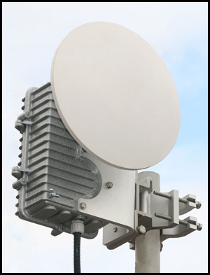

Для частных микроволновых радиосетей используется особое радиорелейное оборудование, разработанное для передачи сигналов с минимальными задержками. К примеру, типичной величиной для Low Latency радиомоста является задержка в 50 нс (50 наносекунд), в то время как обычные коммерческие радиомосты выдают задержку в 1000 раз больше, порядка 50 мкс (микросекунд). Задержкой оборудования считается время между входом пакета на радиорелейную станцию "А" и выходом из порта другой станции "В" при нулевой дистанции. На реальной трассе задержка состоит из задержек в каждой из радиорелейных станций, плюс задержка на прохождение радиосигнала по трассе.
В мире число производителей, которые умеют выпускать гигабитное радиорелейное оборудование класса Low Latency, рассчитанное для применения в радиосетях для высокочастотной торговли, можно пересчитать по пальцам одной руки. Среди них есть продукция и одной российской компании, — "ДОК" из Санкт-Петербурга. Как правило, такое оборудование — одна из модификаций радиорелейной линии общего назначения, в которой используются компоненты с минимальными задержками, а также по максимуму обрезаны все сервисные и вспомогательные функции, влияющие на время прохождения сигнала. Также важно наличие у "Low Latency радиомоста" интерфейса 1G или 10G, чтобы минимизировать задержки при стыковке с сетевым коммутатором дата-центра.

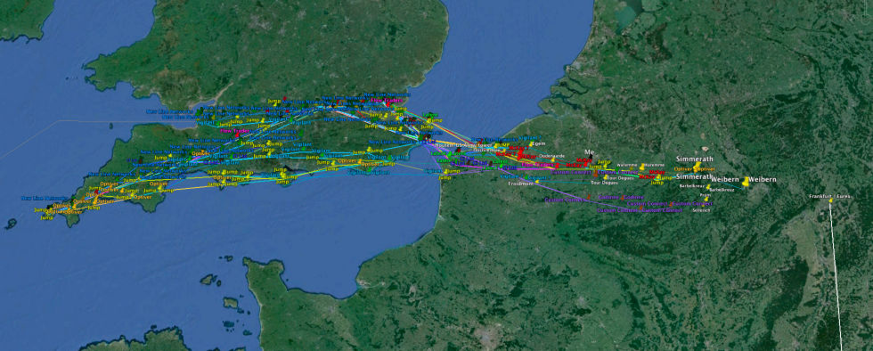

В начале 2017 года власти английского графства Кент получили заявку на разрешение строительства гигантских 300-метровых вышек на берегу Ла-Манша. Это не было декорациями к очередной экранизации "Войны миров", все гораздо прозаичнее. Как пишет Financial Times, парочка богатых американских трейдеров решила проложить новую микроволновую радиолинию между биржами Франкфурта и Лондона, и потратить баснословные суммы ради выигрыша в пару миллисекунд для своих торговых роботов.
Ofcom, телекоммуникационный регулятор Великобритании, подтверждает "повышенный спрос" на лицензии для частных сетей передачи данных, принадлежащих трейдерам высокочастотной торговли. Более 750 лицензий на радиочастотный спектр используются для целей HFT-торговли в Великобритании, и многие телеком-операторы, обслуживающие брокерские компании, конкурируют на одних и тех же направлениях радиоволновых трасс.
Еще более футуристической выглядит картина с гонкой технологий HFT-торговли в США. К примеру, по сведениям экспертов из Калифорнийского университета, сегодня десятки частных микроволновых сетей соединяют финансовые центры Чикаго и Нью-Йорка, и каждая новая сеть знаменует собой очередной рывок в снижении времени на прохождение сигнала. Общие инвестиции в такие сети всего между двумя биржами эксперты оценивают в полмиллиарда долларов.

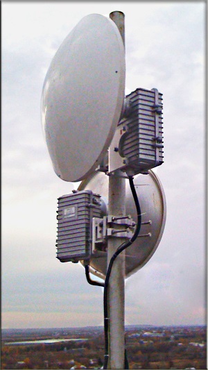

"Хотя инфраструктурные проекты в России редко когда получаются дешевле, чем на Западе, я бы не согласился с цифрой 0.75-1.5 млрд рублей. На 650-700 км потребуется порядка 120 комплектов радиомостов диапазона 70/80 ГГц, каждый из которых стоит около 1 млн. рублей. Добавим затраты на проектирование, согласования, инфраструктуру в виде коммуникационных мачт и электропитания, затраты на монтажные работы. Вряд ли все это превысит стоимость радиомостов в 2-3 раза. Суммарно — в пределах 300-500 млн. рублей. Хочу еще подчеркнуть, что все это затевается ради разницы в несколько миллисекунд между временем прохождения радиосигнала и сигнала по оптике на дистанции в 650 км. Тут обязательно нужны очень тщательное проектирование и натурные эксперименты с выбранным оборудованием, чтобы подтвердить достижимость таких показателей".
