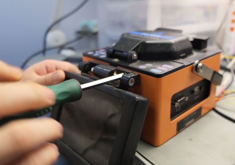

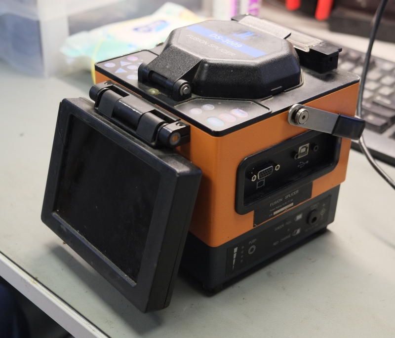

После того, как сварочный аппарат попадает на стол к инженеру, проводится детальный и подробный осмотр аппарата с целью определения текущего технического состояния оборудования. Так же осматриваются основные блоки устройства на предмет загрязнения.
Техническое обслуживание аппаратов для сварки оптоволокна

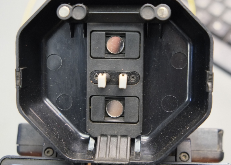

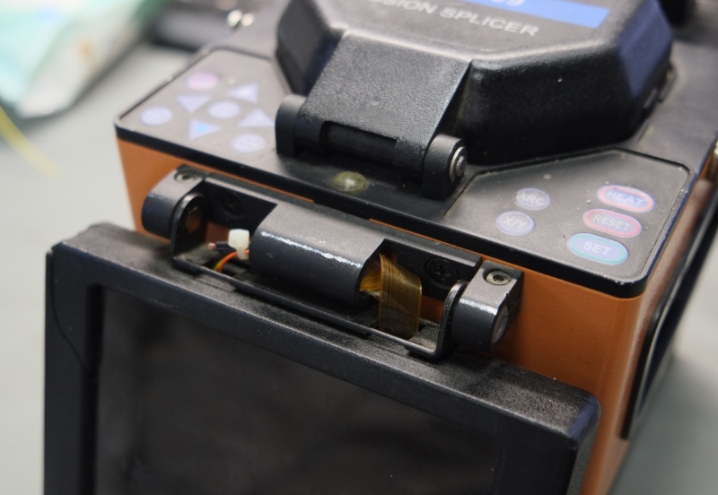

Сразу же в ходе внешнего осмотра мы увидели, что оборудование имеет сильные внешние загрязнения, так же отсутствуют крышки кронштейна дисплея. Их отсутствие может вызвать случайное повреждение дисплейного шлейфа.

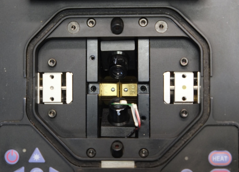

Закончив внешний осмотр переходим к осмотру внутренних узлов и компонентов устройства: обнаруживаем загрязнение механизма юстировки, V-образных канавок, оптической системы и зеркал.

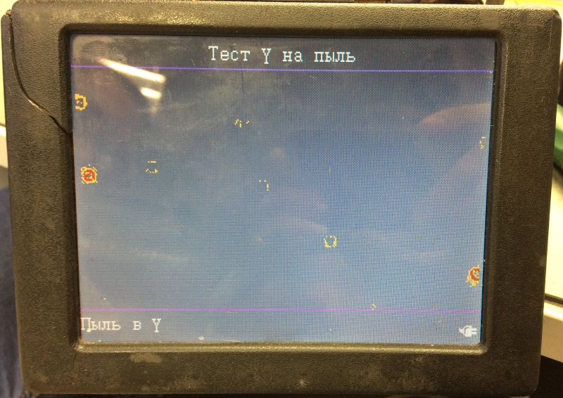

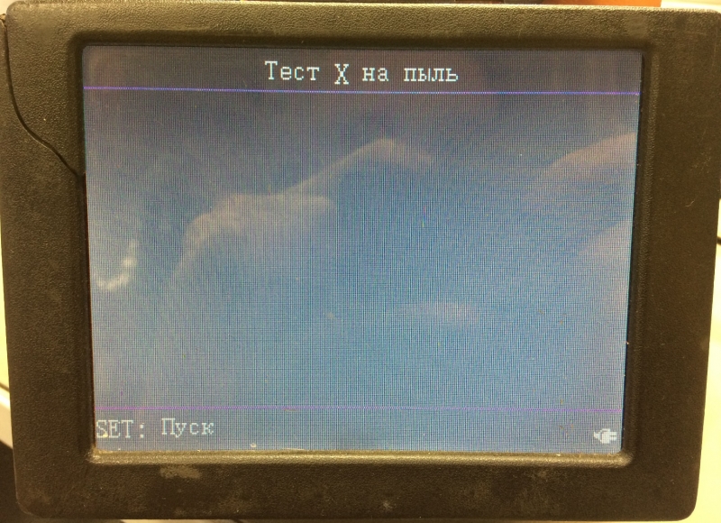

После оценки внешнего и внутреннего состояния аппарата необходимо провести программную диагностику оптической системы на наличие пыли. Сварочный аппарат может диагностировать и анализировать текущее состояние оптической системы выделяя все посторонние объекты.

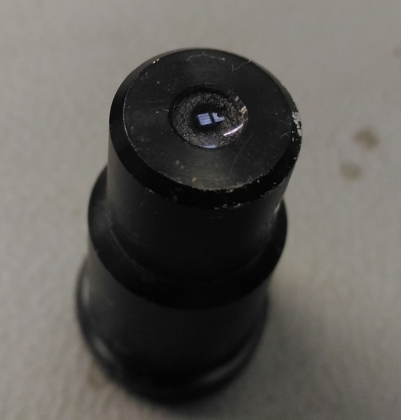

В нашем случае мы увидели, что на матрице Y-проекции имеется пыль. Это существенно сказывается на качестве сварки и достоверности оценки потерь на сварном шве. Если не проводить своевременную чистку и техническое обслуживание сварочного аппарата – линзы оптической системы могут прийти в полную негодность для нормальной эксплуатации и может потребоваться их замена. На фото пример загрязненной линзы.

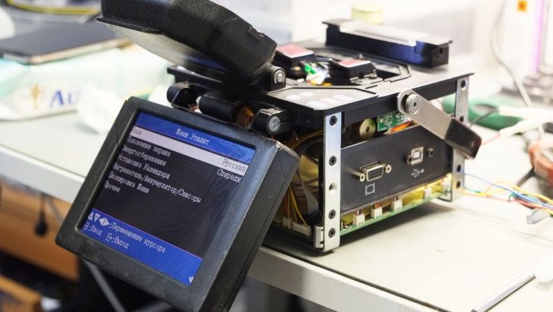

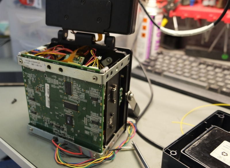

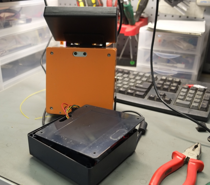

Чтобы подобраться ко всем ключевым узлам сварочного аппарата и провести комплексную чистку, настройку необходимо разобрать аппарат: снимаем аккумуляторную батарею, кожух сварочного аппарата.

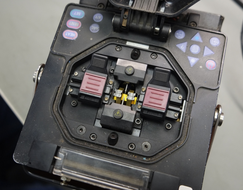

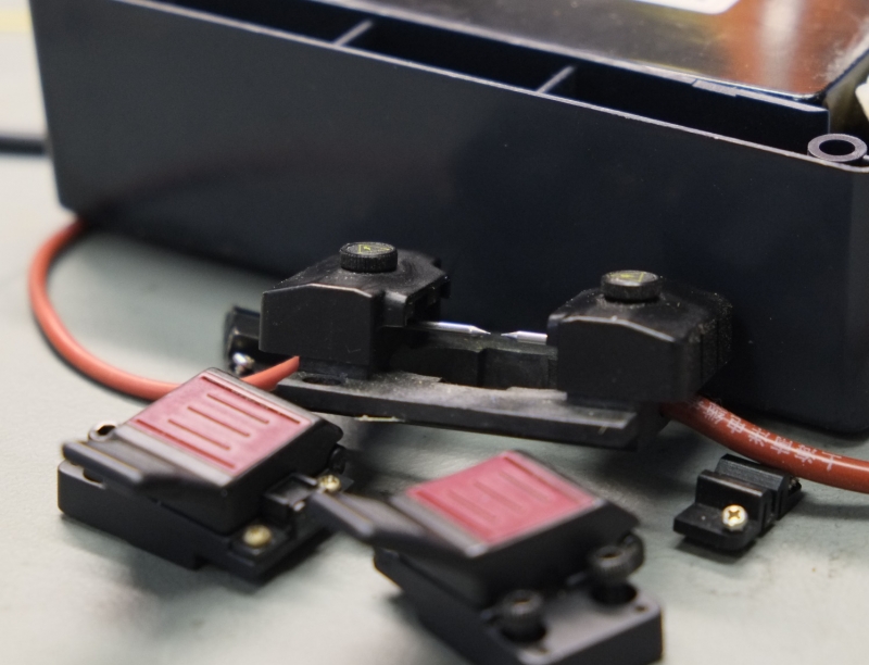

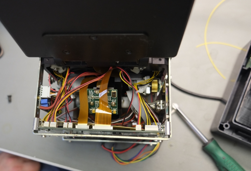

Для чистки оптической системы необходимо так же снять прижимные фиксаторы для оптоволокна и платформу для электродов.

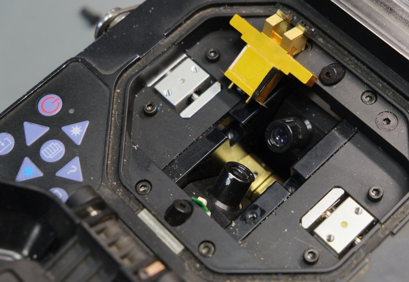

Сняв данные компоненты, мы получаем полный доступ к оптической системе для чистки и приведения всех блоков к пригодному для эксплуатации состоянию.

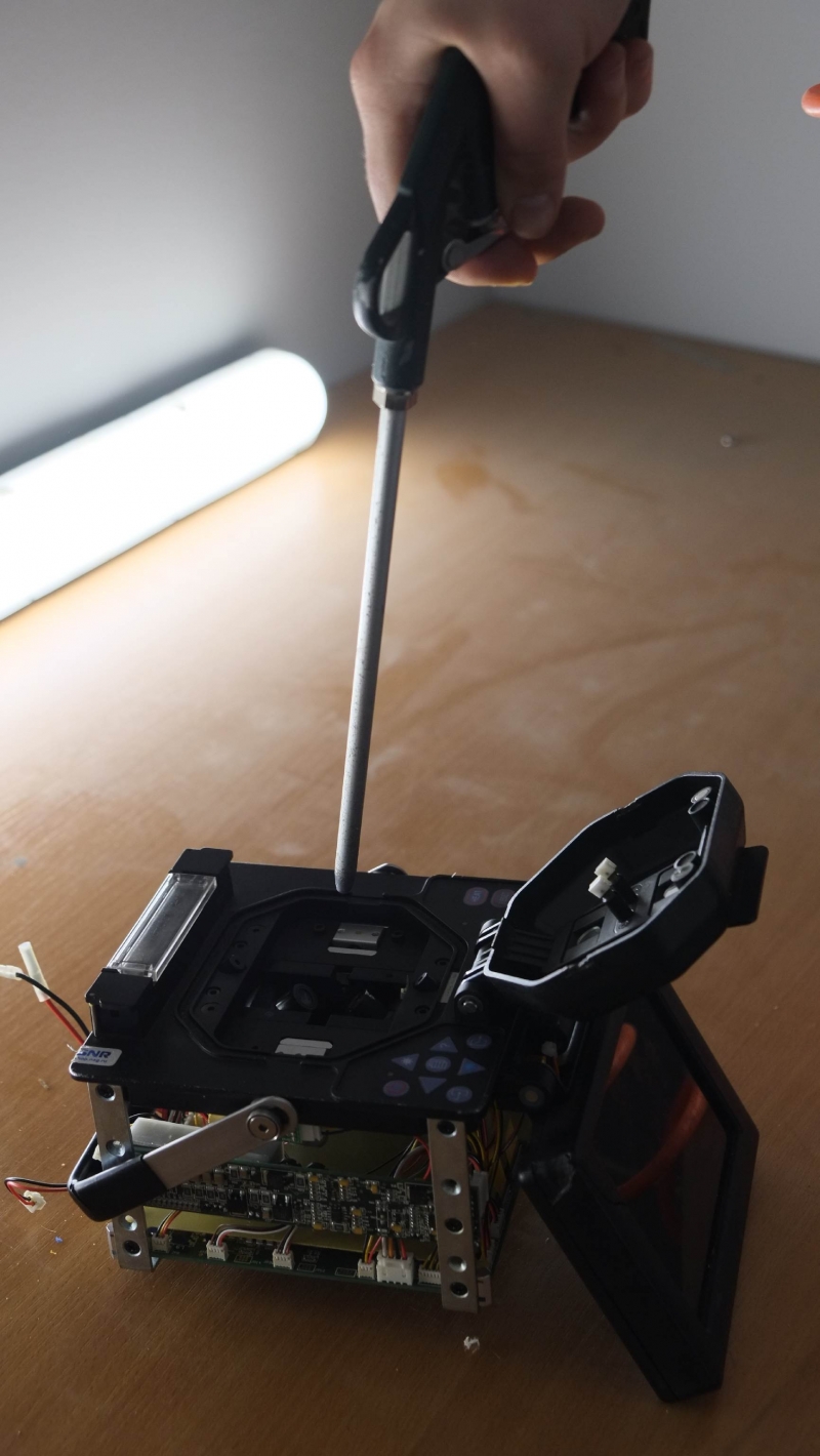

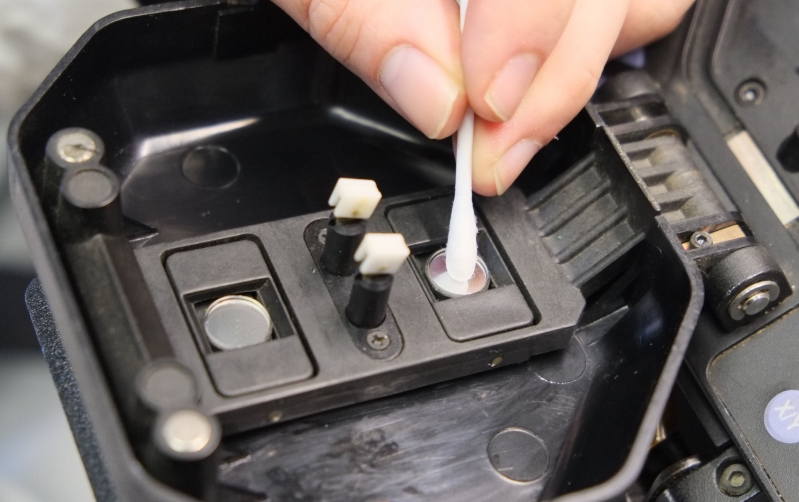

Для начала мы удаляем всю пыль и грязь с помощью мощной направленной струи воздуха. После используя специализированные средства удаляем всю грязь из основной рабочей области. Наш аппарат приобретает совершенно иной вид.

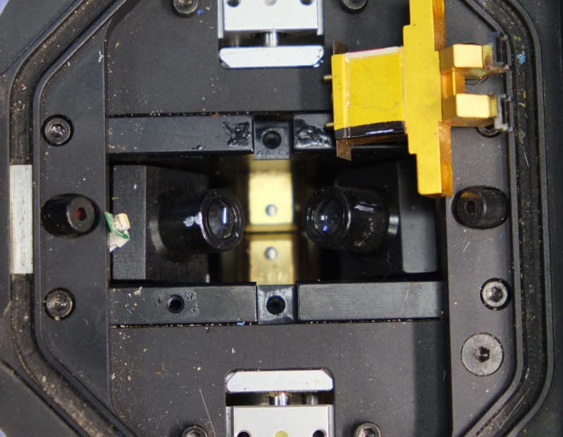

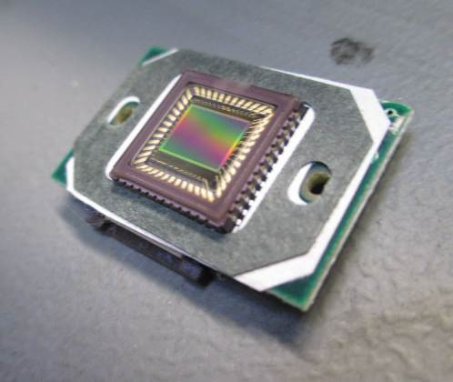

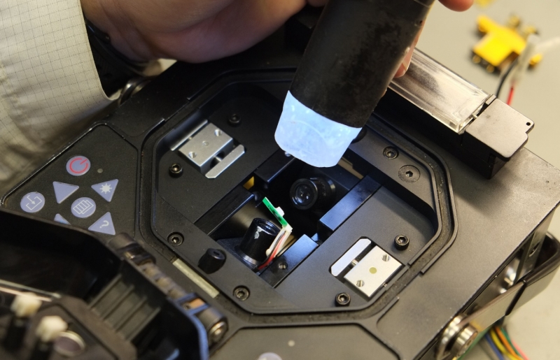

Проводим диагностику состояния оптической системы с помощью микроскопа. Осматриваем линзы микроскопа на наличие повреждений и грязи. Проводим тонкую очистку поверхности оптических линз, зеркал и поверхности матриц X и Y проекций.

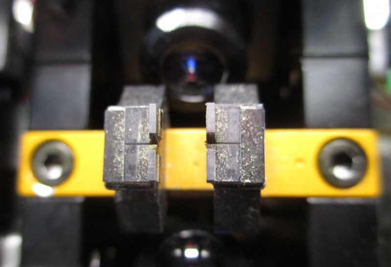

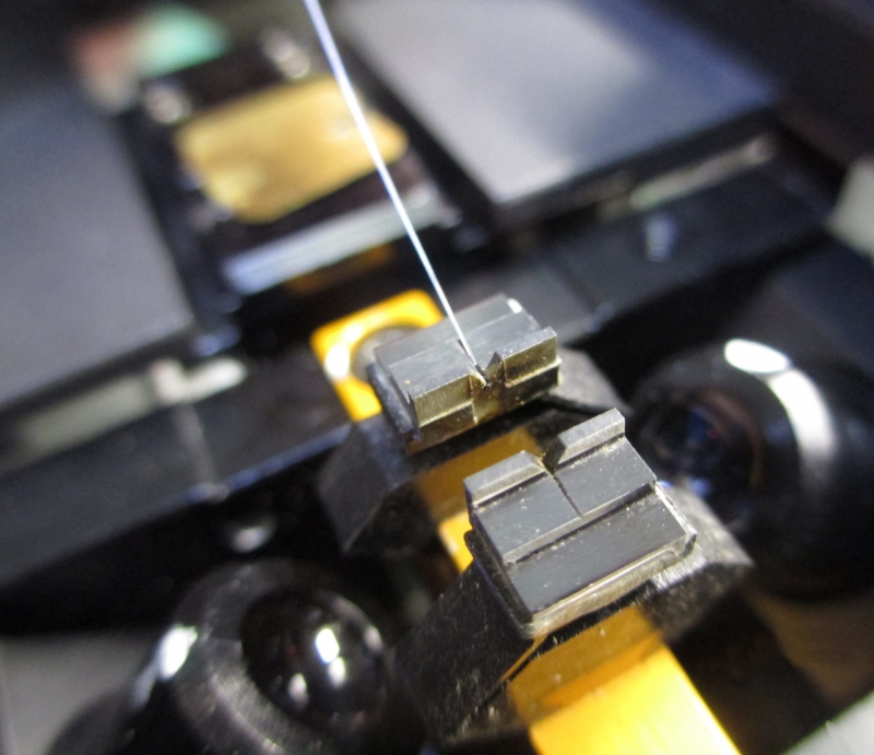

Как вы видите на фото – механизм юстировки и V-канавки имеют сильные загрязнения. В текущих условиях ни о каком качественном сведении волокна не может быть и речи. Переходим к чистке механических компонентов сварочного аппарата.

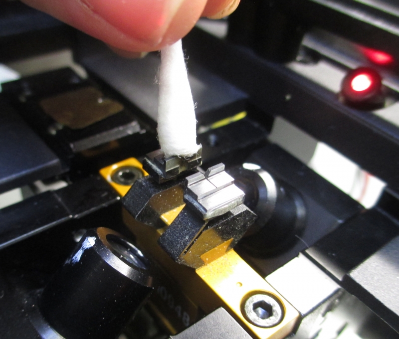

Чистим V-образные канавки.

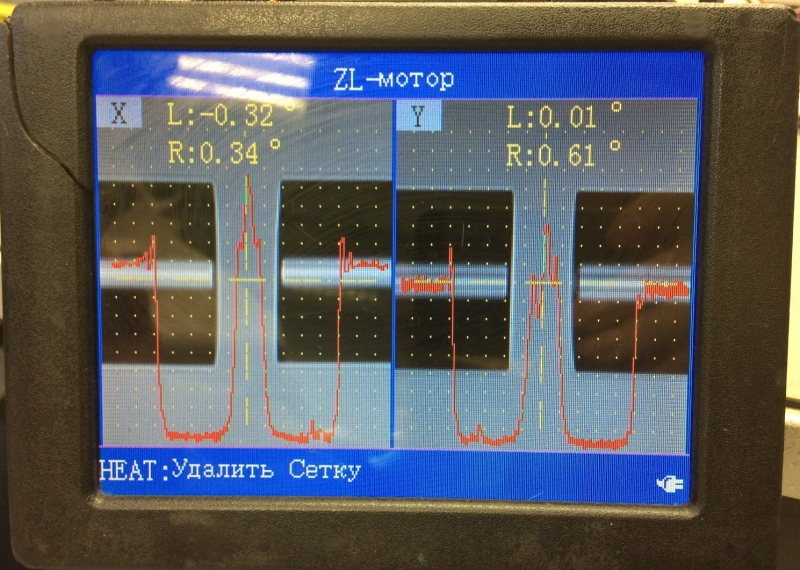

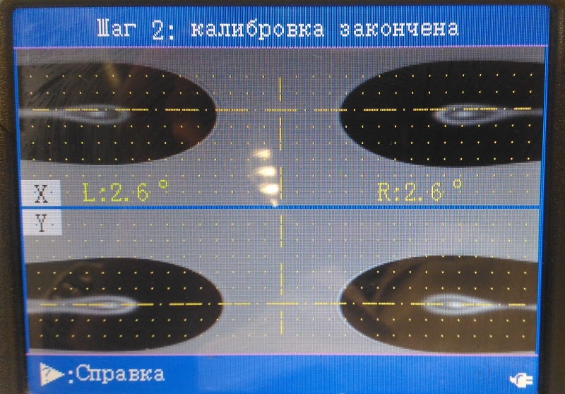

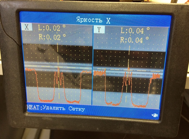

Практически в каждый сварочный аппарат встроен анализатор, с помощью которого можно провести тонкую фокусировку используя диагностическую диаграмму. В данном случае, оптическая система на правой проекции расфокусирована и диаграмма имеет не правильную форму. Если фокусировка аппарата не соответствует требованиям - аппарат не сможет правильно свести волокна.

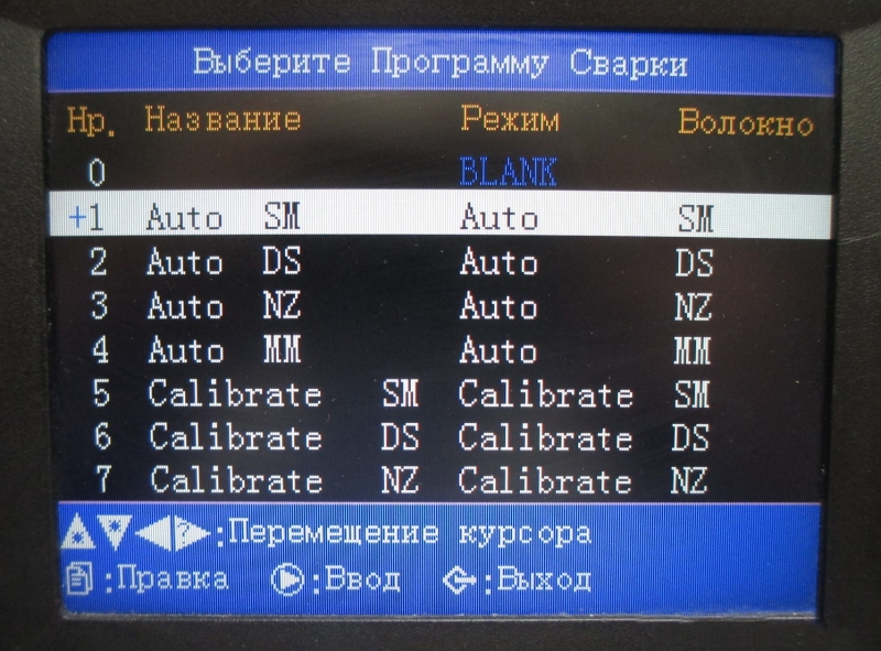

После фокусировки диагностическая диаграмма приобретает вид максимально приближенный к эталонной. На этом процесс фокусировки заканчивается. Переходим к процессу программной настройки. Для этого выбираем режим сварки Auto SM, т.к. для настройки используется волокно стандарта G652D.

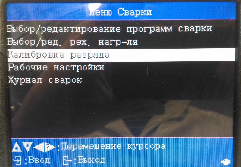

Переходим к процессу калибровки дуги, в ходе которого настраиваются параметры: положение и ток.
Калибровка данных параметров осуществляется в автоматическом режиме. После того как аппарат завершает калибровку - мы получает сообщение о том, что процесс прошёл успешно.

У нас на сварочнике наклейка с завода - "Do not use compressed air".
Поэтому сомнительно, что "Для начала мы удаляем всю пыль и грязь с помощью мощной направленной струи воздуха."
stas_k
stas_k
Все правильно написано. нельзя использовать воздух из компрессора: там влага, пары машинного масла, металлическая стружка.
зато разрешено использовать специальный чистый сухой воздух из баллончика.
mrx
mrx
В данном случае, чистка компрессором применяется исключительно для удаления крупных фрагментов грязи с поверхностей аппарата. Чистка оптических систем производится с использованием специализированных средств и материалов и не подвергается воздействию направленной струи воздуха.
sanoka
sanoka
Вообще-то "Do not use compressed air" переводится как "Не использовать сжатый воздух". О каком компрессоре вы говорите?
Производитель явно запрещает использование сжатого воздуха, под воздействием которого фрагменты грязи с поверхностей аппарата могут повредить оптическую систему аппарата.
