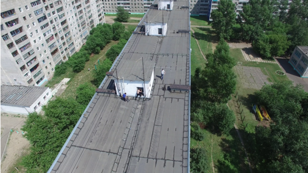

За квадрокоптерами будущее, считают в хабаровской компании ООО "ККС", специализирующейся на строительстве сетей связи. В компании уже второй год активно применяют дроны в работе. Изначально, беспилотники также решили использовать для доставки ключей монтажникам и протягивания волоконно-оптического кабеля через сложные пролеты.
"Первое, для чего покупали беспилотники, - это, конечно, сложные пролеты с кучей деревьев. Там, где порой нужно было два дня, чтобы пробиться, теперь можно сделать за час. Распаковка и запуск занимает около 3-5 минут. Можно и быстрее взлететь, если не ждать GPS. Уже в процессе эксплуатации поняли, что таскать через сложные пролеты нужно не так часто. Но зато быстро вылететь на район и посмотреть обстановку очень удобно. Особенно в частном секторе. Очень помогает при новой стройке сделать снимки сверху района. Гораздо точнее гугл мапс или яндекса, учитывая то, что в нашем крае очень много мест, где этих снимков вообще нет", - рассказывает представитель компании.
Около года назад дроны начали применять при защите территории от вандалов. Первый боевой вылет решили совершить когда сработала сигнализация. Аппарату удалось заснять вандалов в момент кражи оборудования и в дальнейшем помочь в их задержании. Оператор квадрокоптера по телефону координировал прибывшую группу о том, сколько человек и через какие выходы пытаются уйти с места преступления.

"К сожалению, ваш ресурс читают и сотрудники "ТТК" и "МТС". Из-за этого не могу подробно рассказать, как конкретно мы используем квадрокоптеры для патрулирования. Именно этих работников мы постоянно ловим. Но мы не показываем им видео и не говорим, с помощью чего мы их поймали и почему так быстро приехали. То есть, они знают в теории, что мы снимаем, но не знают маршруты и время полета. У нас все же ресурсы по съемке ограничены, и мы не можем 24 часа в сутки "висеть" в воздухе. Тем более что этот процесс пока сложно автоматизировать. Надо понимать, что время полета квадрокоптеров сейчас ограничено 20-25 минутами. Можно делать самосборы, так называемые долголеты. Но это сложности с эксплуатацией, с видеолинком, с временем старта и так далее. Да и самое главное при полетах над городом, считаю, это надежность. Вот как раз отказов по причине техники не было ни разу", - рассказал сотрудник ООО "ККС".
Наличие видеосъемки позволяет быстро вынести приговор вандалам.
"Для примера, другие эпизоды с задержанными тянутся с 2013 года, и дела до сих пор не переданы в суд. Главный же результат даже не в этом, были перехвачены и пойманы десятки бригад конкурентов в момент попытки выреза кабелей. После этого в районах патрулирования вырез кабелей сошел практически в ноль. А до этого три года два федеральных провайдера пытались таким образом поделить рынок. Их тоже перехватывали, ловили. Но это было не так быстро и доказательно", - отмечает собеседник.

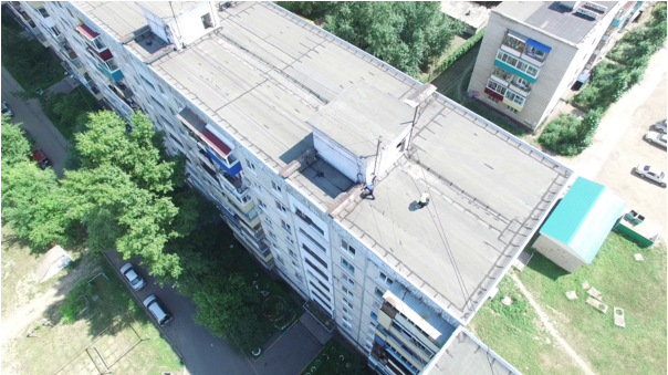

Еще одно направление, на котором в компании стали применять беспилотники - это съемка местности.
"Например, мы строили сеть в поселке Высокогорный в Хабаровском крае. Его нет на картах, а снимки Google слабо отражают действительность. В нашу задачу входит спланировать прокладку оптики. Поездка до места на автомобиле занимает порядка пяти часов, причем использовать придется внедорожник. Если просто послать пару человек, то что они успеют наснимать за несколько часов?  Гостиниц там нет, нужно в тот же день вернуться. С земли очень сложно оценить объем. С квадракоптером задача была выполнена за час на месте. В идеале, когда они смогут летать по несколько часов, можно было бы долететь туда, все снять и вернуться. Но пока пришлось ехать, поднимать в воздух делать свою карту, снимать. И уже по возвращению рисовать схему со знанием места. Причем, сделав облет поселка можно всегда вернуться к видео, и уточнить какие-то места - наличие тех же столбов, например. Без квадрокоптера задача затянулась бы на много дней. Если не недель", - рассказал сотрудник компании.
В другом случае, использование дрона выручает, когда местность сильно изменилась по прошествии времени.
"Строим сеть в частном секторе... Выехали на осмотр, чтобы определиться с местами установки муфт и тем, как лучше поделить улицы делителями. На Google-карте картинка одна, а на деле - местность значительно изменилась. Где-то дома объединили, а где-то они и вовсе оказались заброшены. Квадрокоптер позволяет, сделав снимки, быстро оценить ситуацию и определить по каким улицам нужно строить сеть в первую очередь. Раньше строили без этого, но в итоге очень часто приходилось со временем переделывать схему. Наращивать волокна и доставлять муфты. Сейчас точность проектирования в разы улучшилась", - рассказывает представитель ООО "ККС".
