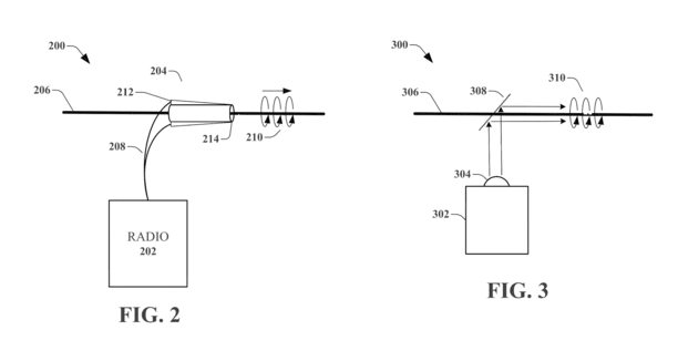

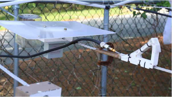

В основу проекта заложена идея размещения антенн для передачи миллиметровых радиоволн на линиях электропередач. Соответствующий патент на технологию был размещен в 2015 году.

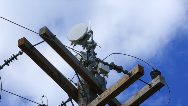

Разработка небольших передающих устройств велась инженерами в компании в течение десяти лет. Антенна представляет собой небольшое пластиковое устройство, которое будет устанавливаться на линиях электропередачи. Конструкция передатчика сигнала позволяет на высокой скорости передавать сигнал с помощью электрического кабеля, при этом сигнал передается не через провод, а вдоль или вблизи него.
Также радиоантенна предусматривает распространение беспроводного сигнала, становясь своего рода точкой доступа.

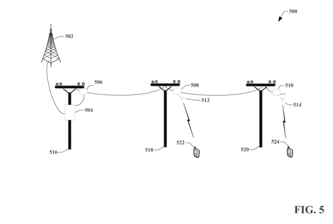

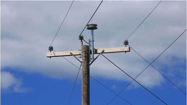

По замыслу изобретателей, расположение такого устройства на каждом столбе ЛЭП позволит создать систему бесшовного соединение и доставить высокоскоростной сигнал в каждый дом. Даже туда, где еще не слышали о волоконно-оптическом кабеле.

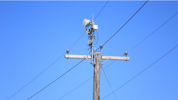

Изначально на вышках линий электропередач размещались небольшие соты с поддержкой C-RAN.
Развёртывание такой сети позволит провайдеру уплотнить собственную сеть и заложить основу для развертывания 5G по всему миру. В том числе в рамках подготовки к внедрению проекта AirGig.
