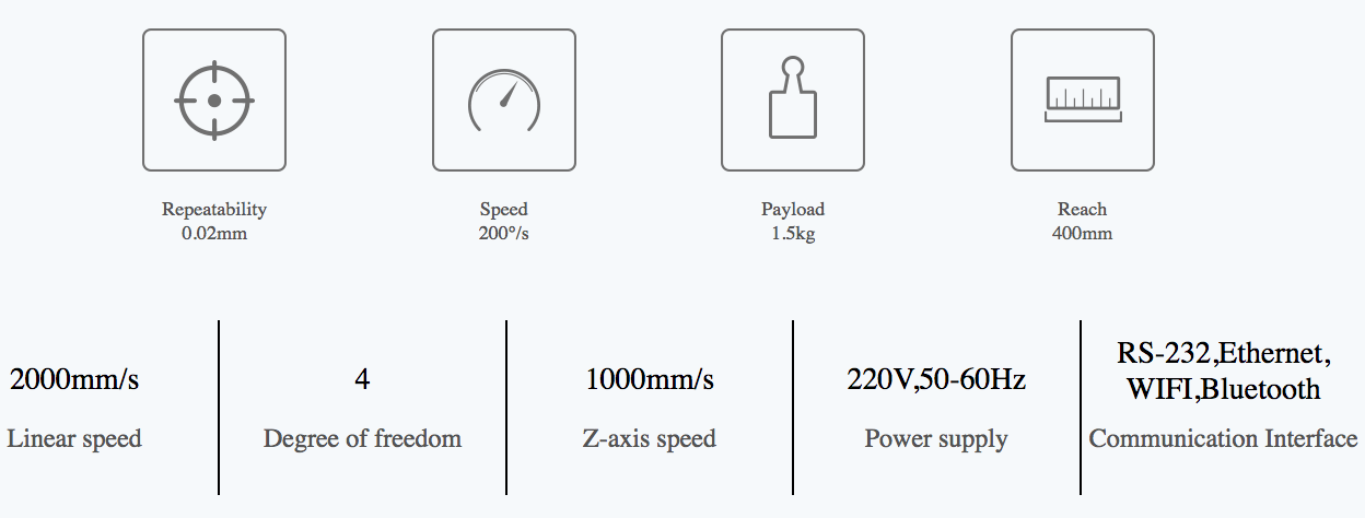

Заявленные на сайте разработчика характеристики "универсальной роборуки":
Вкалывают роботы
  1. Четыре степени свободы перемещения манипулятора - что логично. Плюс, за небольшую доплату у манипулятора могут быть рельсы перемещения.
  2. Питание обычное - 220 вольт.
  3. Связь с интернетом по всем популярным интерфейсам (ниже будет подробнее)
  4. Линейная скорость перемещения - до 2 метров в секунду. Это достаточно быстро.
  5. Достаточно, потому что пространство перемещения - 40 см. То есть, манипулятору нужно будет меньше секунды для перемещений в рабочем режиме.
  6. Угловая скорость - 200 градусов в секунду.
  7. Рабочая нагрузка - до 1,5 кг.
  8. И, пожалуй, самое главное - точность позиционирования манипулятора - 0,02 мм. Это достаточно точно, чтобы утверждать, что это не игрушка, а вполне рабочий инструмент, который можно применять в реальном производстве.

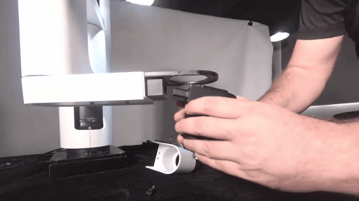

Но уверен, что со временем появятся механизмы автоматической смены "рабочих инструментов" - это не такой уже жесткий хайтек.

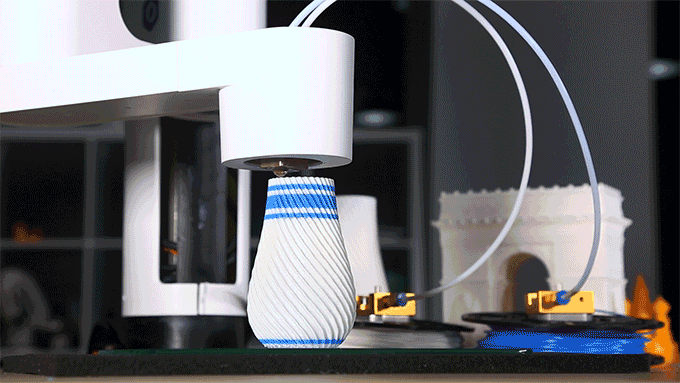

Разумеется, это экструдер для 3D-печати. Очень модная тема, без которой не обходится уже ни одна офф-лайн выставка или отчет "об инновациях". Причем, как видно на гифке, здесь используется головка для печати ABS-пластиком двух цветов!

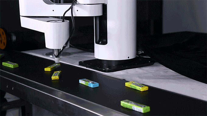

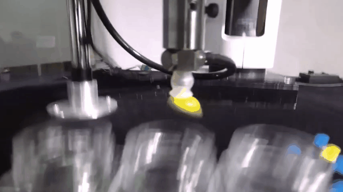

Вакуумный захват (присоска, если вульгарно), который позволяет перемещать предметы в пространстве.
Вкалывают роботы

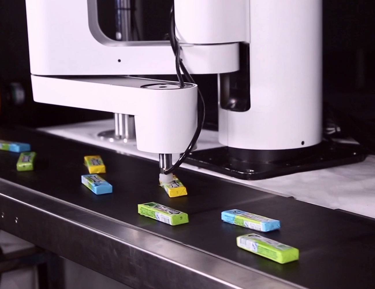

Обратим внимание, как работает компьютерное зрение - условный сортировщик синих и желтых пилюль. Где это в реальном производстве можно использовать - я плохо понимаю (ну, не производственник я), но выглядит очень впечатляюще.

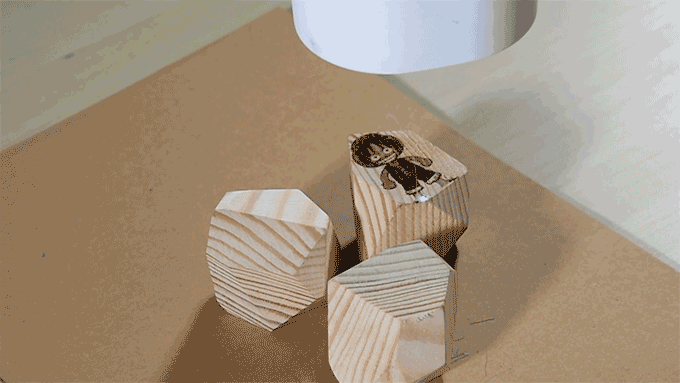

Это "лазерный гравер". На "руку" установлен достаточно мощный лазер, который может буквально "выжигать" довольно сложные рисунки на бумаге, дереве, пластике. Для резки металлов, наверное, нужно просто еще более мощный лазер, но, напомню, масса перемещения "до 1,5 кг".

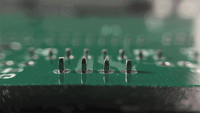

Моя любимая гифка - паяльная станция. Опять напомню про точность и компьютерное зрение. На мой взгляд, очень интересное может получиться решение для мелкосерийного производства именно электроники и прочего IoT.

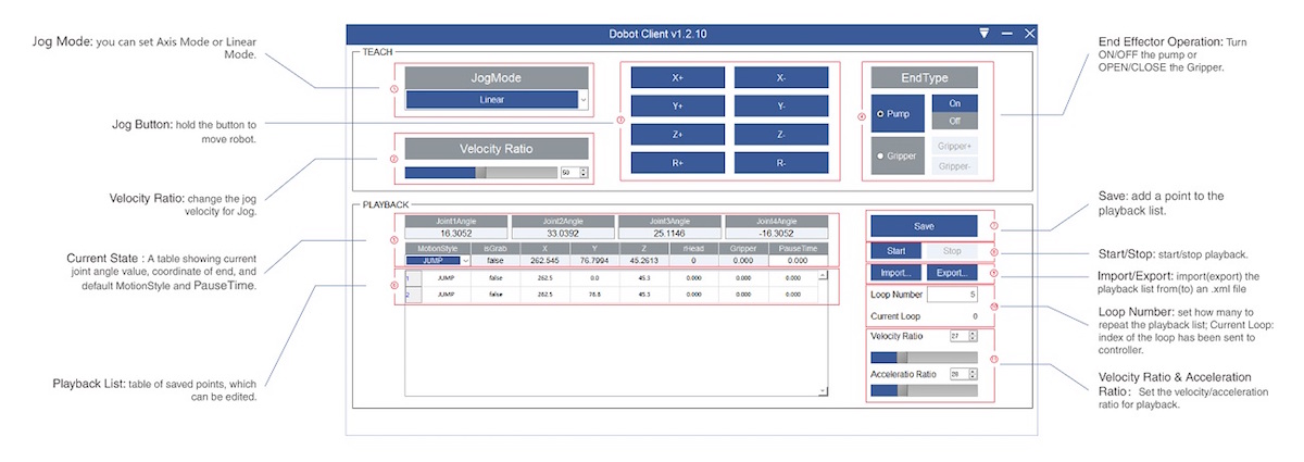

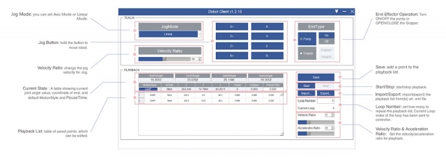

Ну, и собственно софт управления, доступный в исходных кодах и с визуальным интерфейсом программирования (вот тут можно почитать, на английском опять):
Вкалывают роботы
Вот прямо вижу, как "настоящий российский производственник" начинает кривить губы: "ИГРУШКА!".
Да. Игрушка. И да, там контроллер Arduino и опенсорс, опубликованный на Github.

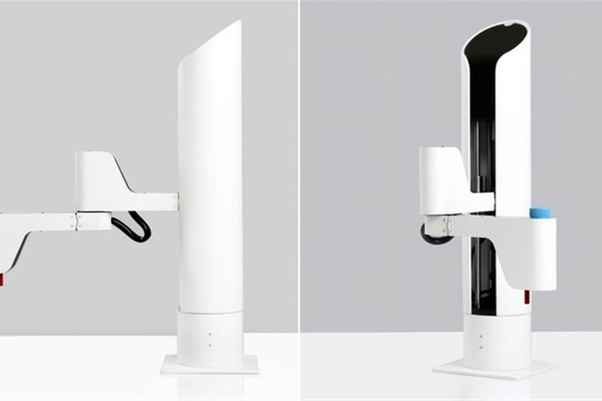

Makearm - еще один робот - универсальный манипулятор на Кикстартер. Работу они начали еще в 2015 году, а в 2016-ом собрали необходимую сумму, то есть, подтвержденный спрос на подобные устройства имеется. Собрано более 435 тысяч долларов.
Концепция MakeArm очень похожа на Dobot - сами смотрите на http://makerarm.com/
Вкалывают роботы
Но дизайн чуточку замысловатее.

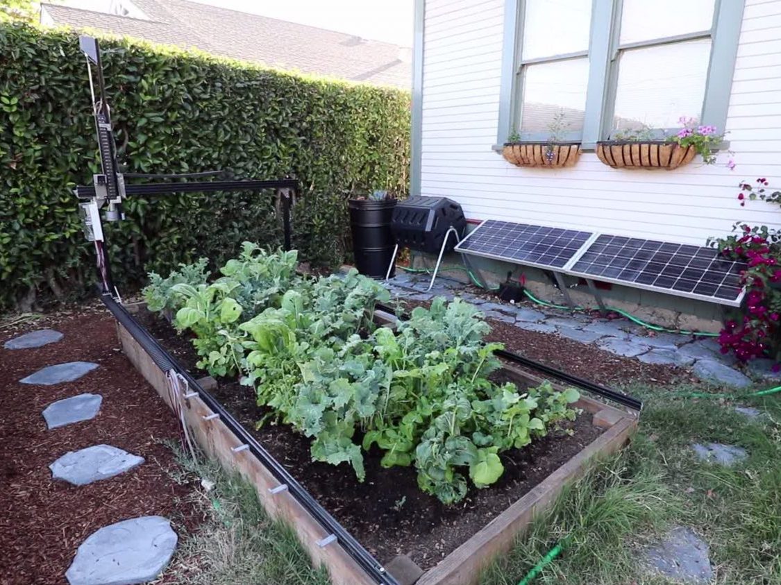

Это тоже производственный робот-манипулятор, только для сельского хозяйства. Проект полностью Open Source, включая чертежи механики, а не только программное обеспечение.
Проект интересен тем, что тут ребята пытались автоматизировать выращивание конопли овощей и у них это получилось. На демо-видео это выглядит просто прекрасно:
Хотя в реальной жизни вы не станете следить за передвижением платформы - она не такая резвая, как в ускоренной картинке. Платформа и манипуляторы передвигаются со скоростью всего-то 5 см/сек, что довольно скучно (видео с реальной скоростью работы). Но для овощей больше и не нужно - они никуда не убегут! А питание ФармБота возможно от солнечных батарей. Весьма интересный проект, на мой взгляд.
