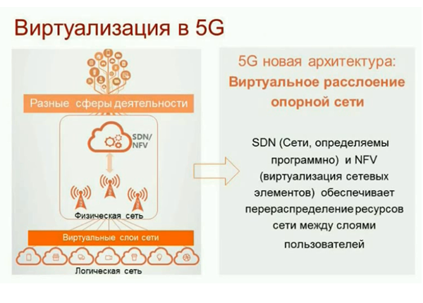

Стоит также отметить, что технология 5G планирует стать по-настоящему конвергентной технологией. Конвергенция подразумевает под собой группировку отдельных компонентов сети, в единый оптимизированный вычислительный комплекс. Организация этого комплекса планируется с помощью виртуализации оборудования. То есть операторы за счёт набора серверов и DATA-центров будут организовывать виртуальное оборудование для обработки и хранения данных, в то время как физическое оборудование будет использоваться лишь для передачи пользовательского трафика. Таким образом будет уменьшение количества оборудования для одной базовой станции, а если учесть что всё это будет являться неким облаком, то оператор будет иметь доступ в любую точку сети для динамической настройки того или иного сегмента сети.
В основу всего этого будет положена технология SDN - сеть передачи данных, в которой уровень управления сетью отделен от устройств передачи данных и реализуется программно, и NVF - это концепция сетевой архитектуры, предлагающая использовать технологии виртуализации целых классов функций сетевых узлов в виде составных элементов, которые могут быть соединены вместе или связаны в цепочку для создания телекоммуникационных услуг (сервисов).
Рисунок 2 - Виртуализация сетей 5G

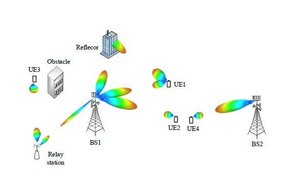

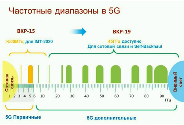

Проблему с покрытием и доступностью к сети было решено изменить путем ориентирования на абонентов, то есть радиопокрытие сети будет подстраиваться под нужды абонентов в отличие от сетей прошлого поколения. Планируется применение автоматических фазированных антенных решёток, способных динамически изменять диаграммы направленности антенных систем. Также планируется использование всего доступного частотного диапазона, в частности использование миллиметрового диапазона на коротких расстояниях.

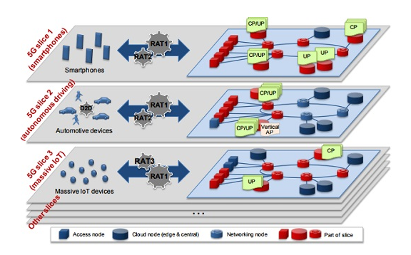

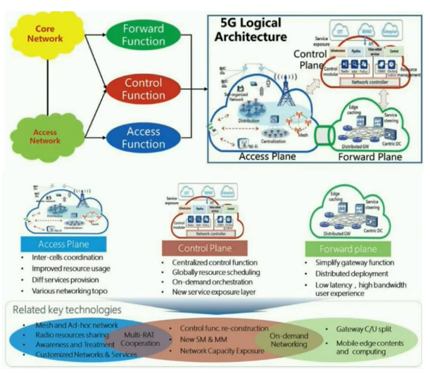

Что касаемо вопроса о сетевой архитектуре 5G, то тут стоит выделить три подсистемы (облака), да – облачные технологии, куда без них в современном мире:
Рисунок 4 - Архитектура сети 5G.

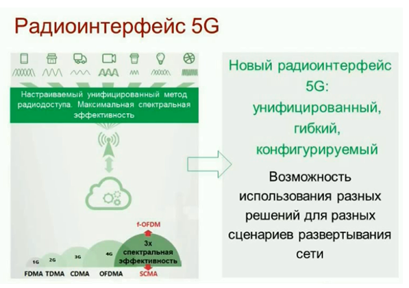

Что касается радиоинтерфейса 5G, то планируется увеличение спектральной эффективности в 3 раза по сравнению с сетями четвертого поколения (4G). Это способствует тому, что при одной и той же ширине полосы пропускания передается до 3 раз больше данных, то есть около 6 бит/сек на 1 Гц. Новый радиоинтерфейс планируется быть гибким, легко конфигурируемым и обратно совместимым с сетями 4G и 3G.
Рисунок 5 - Концепция нового радиоинтерфейса

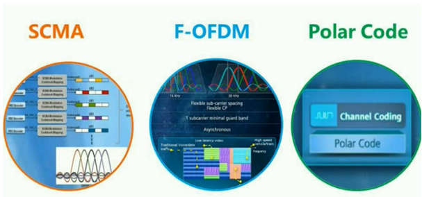

Компанией Huawei было предложено следующее решение для нового интерфейса:
Рисунок 6 - Базовые технологии для радиоинтерфейса в 5G по мнению компании Huawei
Как видно из рисунка, предполагается применение следующих технологий:

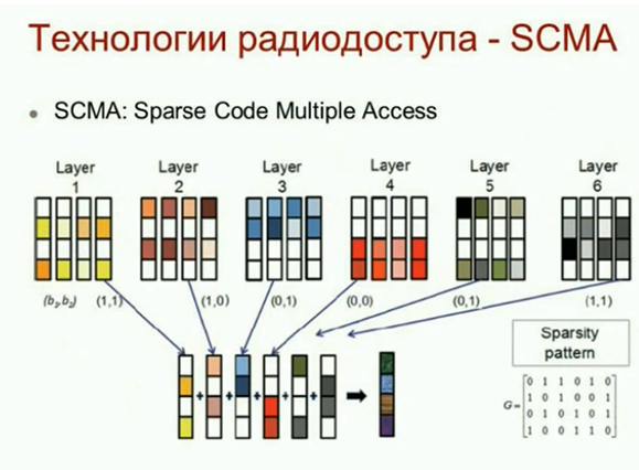

Рисунок 7 - Алгоритм технологии SCMA

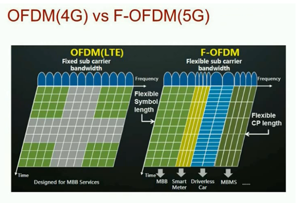

Рисунок 8 - Сравнение технологии OFDM и F-OFDM

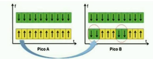

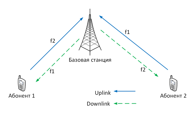

Рисунок 10 - Принцип работы New Full Duplex
Рисунок 11 - Принцип работы Flexibel Duplex

Рисунок 13 - Частотный план 5G

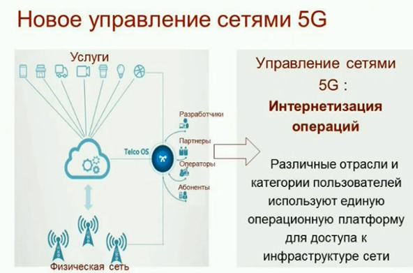

Управление сетями в 5G будет осуществляться за счет разрабатываемой TelecommunicationOS. То есть различные отрасли и категории пользователей будут использовать одну операционную платформу для доступа к инфраструктуре сети.
Рисунок 14 - Управление сетями 5G
