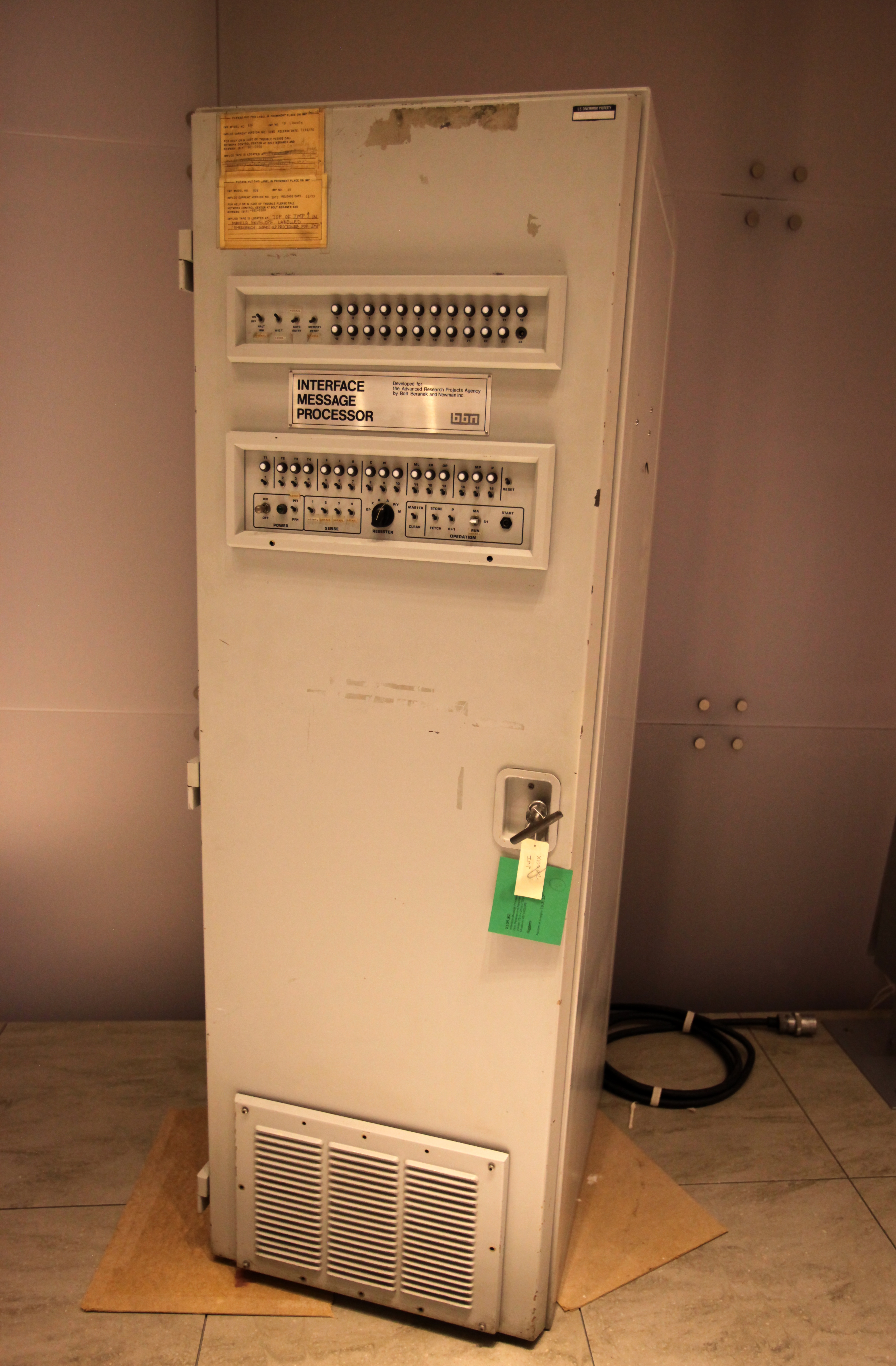

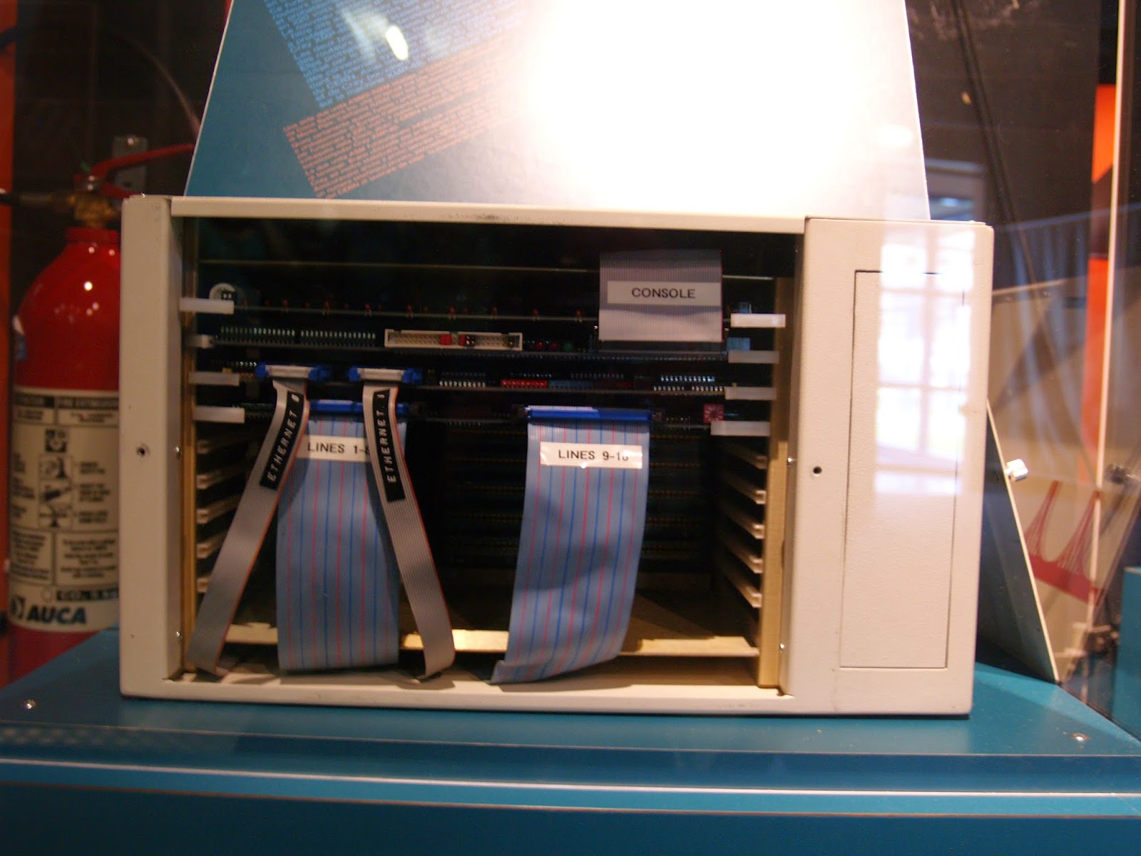

Это первый в Мире маршрутизатор - BBN Interface Message Processor (IMP). Разрабатывался для ARPANet. Работал в КалТехе, начиная с 1969 года. Внутри был процессор микрокомпьютер Honeywell 516 с памятью на "6,000 слов" - тогда память измеряли "словами" - что соответствует примерно 12 килобайт.  Стоил этот шкафчик $82,200.

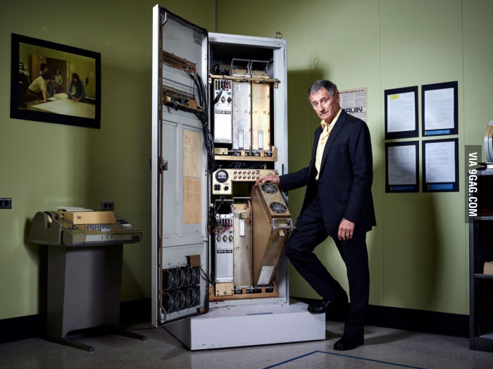

Вот так с открытой дверцей:
Управляется программно: идеальный маршрутизатор
Музейный экспонат.

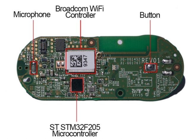

И вот теперь, в 2016-ом -  прибор, который хотелось бы назвать "идеальным":
Это OnHub от Google. Бытовой маршрутизатор с кучей сетевых функций, двумя радиодиапазонами доступа и прицелом на "Интернет вещей".
И понятно, что это устройства разного класса, но функционал "вычислительного устройства, пересылающего пакеты данных из разных сегментов сети" у них одинаков.

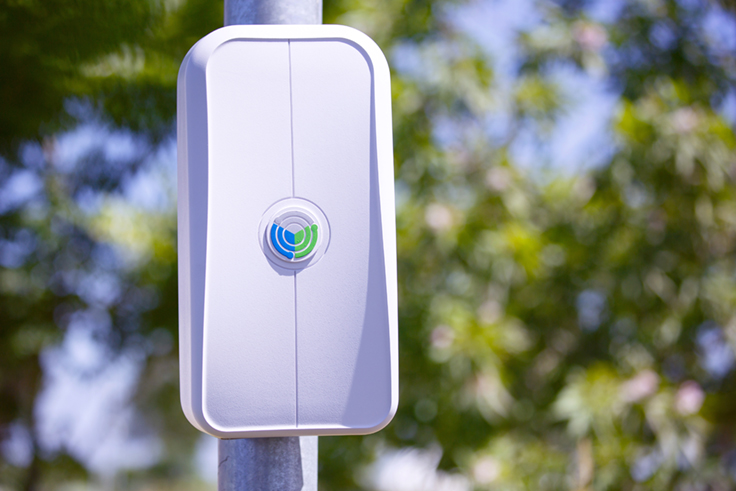

Опять же Facebook пилит свои устройства в прожекте OpenCellular с целью дать доступ к самому себе как можно большему числу народа. Вот такие красивые устройства делают:
Гугловский OnHub мы уже упоминали…

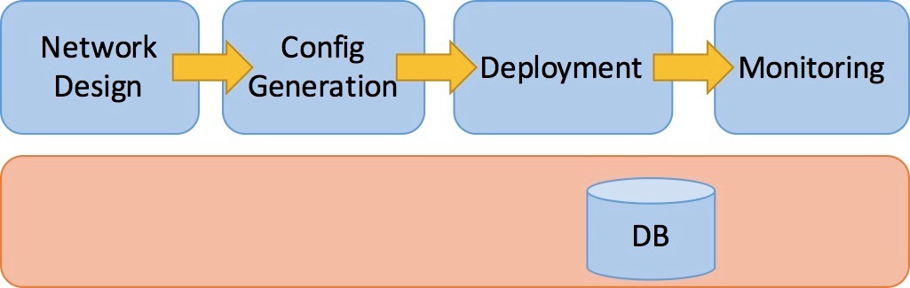

И вот перед вами более другая концепция дизайна, которая выглядит как-то так:
То есть схема, когда дизайн, конфигурация и эксплуатация сетей сами по себе стратегия развития, документация, фиксация изменений и управление версиями ПО. Мечта сетевого инженера-администратора.
Суть концепции в одно предложение: "Все записывается в базу данных". А раз это база данных, следовательно, мы можем легко и непринужденно сделать выборку по параметрам и визуализировать нашу сеть.
А поскольку каждое изменение в Сети - это тоже запись в БД, то отследить историю изменений также несложно.
Подробнее по этапам.
Проектирование сети: первый, я бы даже сказал нулевой, этап жизненного цикла сей концепции управления сетями - Network Design. Это очень просто: пишется та самая стратегическая стратегия с целями и задачами. Ответ на главный вопрос: "Зачем мы вообще это делаем". И потом потихоньку описываем ее детально: где и какие у нас узлы связи, топология сети, физика каналов, количество стоек и оборудование в них. Объекты, интерфейсы и IP-адресация. Обычная работа проектировщиков.
Создание конфигураций: более детальное описание проекта сети. Точнее активных сетевых элементов в виде их конкретной описательной модели: что как и куда  пересылается. Разумеется, что в спроектированной сети есть очень стандартные элементы, которые отличаются только ID и/или конкретными адресами src/dst. И, разумеется, есть не очень стандартные элементы. Но теперь все конфигурации телекоммуникационных приборов у вас не только документированы, но и описаны в практическом смысле - накатил конфиг, да и шабаш!
Прелесть заключается в том, что все изменения также логируются в БД. Например, всегда можно сделать Ctrl+Z. И ко всему процессы создания конфигураций довольно неплохо автоматизируются и масштабируются.
Развертывание сети: после создания настроек-конфигураций (которые, напомню, сами по себе документация) следует команда Deploy. И все работает!
На самом деле, конечно, не так все просто - должны существовать некоторые процедуры тестирования и верификации конфигураций. Отладка. Но зато у вас есть функция "отката", и это многого стоит. Процедура развертывания должна и обязана быть последовательной и иметь продуманные фазы для уменьшения риска фатальных сбоев.
Мониторинг и эксплуатация: Последний штрих и вишенка на торте: каждый сетевой  компонент,  находящийся в эксплуатации, должен перманентно отчитываться о своем состоянии. Все ли устройства онлайн? Правильно ли ходят пакеты? Нет ли перегрузки некоторых элементов по десятку технологических параметров (загрузка ЦП, например, или наличие свободной памяти). Тот, кто не измеряет объект управления - не управляет им. А если измеряет, то имеет инструмент по исправлению ошибок, включая на переделку всего, вплоть до сетевого дизайна логического, и если потребуется - физического.

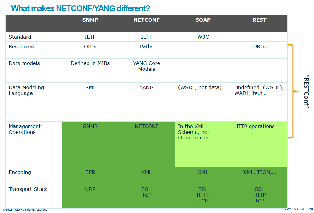

NETCONF
И только к 2011 году сообщество пришло к созданию более лучшей модели, которую достаточно полно описали в RFC 6241. Новый протокол называли Network Configuration Protocol (NETCONF) - "Сетевой протокол конфигурации".
Отличия от SNMP (плюс еще пара рассматриваемых способов управления) приведены в такой вот табличке:

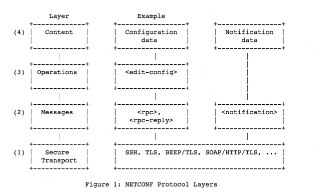

Если очень коротко (подробнее, конечно же, надо читать первоисточник), то суть NETCONF заключается в том, что:
  1. Транспортом для этого прикладного протокола стал TCP. Точнее SSH, как способ установления коннекта вообще.
  2. Процедуры более высокого уровня описываются на базе "Удаленного вызова процедур" - RPC.
  3. Собственно базовые операции NETCONF (их не очень много - типа <get-config> или <edit-config>).
  4. Структура данных описывается на XML-подобном человеко-ориентированном языке, разработанного специально для этих целей. Все представления текущего состояния устройства, конфигурации, оповещения и операции описываются на языке YANG (подмножество YAML) RFC 6020/
Вот такая схема:
Она предполагает довольно простой и понятный способ "общения с прибором":
  1. Сначала устанавливается секурное соединение по SSH.
  2. Формируется RPC-процедура сообщения.
  3. Указывается одна или несколько операций из исчерпывающего списка:
    • <get-config>  - прочесть текущую конфигурацию
    • <edit-config> - отредактировать конфигурацию
    • <copy-config> - скопировать конфигурацию
    • <delete-config> - удалить конфигурацию
    • <lock>/<unlock>  - заблокировать/разблокировать устройство (например, на исполнение функций, пока мы правим конфиг)
    • <get> - взять произвольный параметр, например, для целей мониторинга
    • <close-session>/<kill-session> - штатное или принудительное завершение NETCONF-сессии.
  4. Отправляются/принимаются данные в виде, который может прочесть человек, или обработан машиной.

Но к идеальному сферическому в вакууме маршрутизатору на уровне доступа у меня есть особые требования:
  1. Очень дешевый. Настолько дешевый, чтобы оператор мог позвоить себе его дарить абонентам и монтажить во всех локациях, где оператор в принципе может найти абонента.
  2. Достаточно мощный для выполнения поставленных прибору задач - пересылке пакетов по маршруту src/dst для достаточного количества абонентов. Не больше, но и не меньше.
  3. Уметь использовать NETCONF и/или  RESTCONF. Обязательное требование, иначе прибор неуправляем.
  4. Иметь популярные интерфейсы соединения со стороны uplink - например, медный ethernet и/или SFP-гнездышко. Возможно радиоинтерфейс, который можно использовать как главный или резервный - 3G/LTE или вообще 5G в том виде, в каком они появятся в коммерческой эксплуатации рано или поздно.
  5. Иметь популярные интерфейсы со стороны абонента - Wi-Fi в обоих нелицензируемых диапазонах обязательно. Медные Ethernet-кабели желательно, но не обязательно. Но USB для подключения пользовательских модулей должен быть.

Amazon решил проблему довольно изящно процедурой подключения. Инициации, если хотите. Дело в том, что при первом подключении в качестве устройства ввода-вывода для кнопки используется смартфон с экраном и клавиатурой. И обязательно со специальным приложением. Собственно приложение и "расскажет" Dash-кнопке параметры доступа. Причем, не очень очевидным физическим каналом связи. По ультразвуку!
Дело в том, что на плате Dash Button имеется микрофон, который в момент инициации собственно "слушает". А приложение излучает несколько байт данных - SSID и пароль доступа к вашей Wi-Fi сети. Поскольку связь односторонняя, процесс может занять несколько минут, до тех пор, пока кнопка не подключится к амазоновскому серверу, который, в свою очередь, не сообщит приложению, что "все ок", подключение свершилось.
Схема гениальна. Но не идеальна. Во-первых, лишний элемент на кнопке. Во-вторых - долго. В-третьих, если вам придет в голову изменить пароль к сети, то придется проходить процедуру заново, что в случае десятков кнопок в эксплуатации наведет на мысль, что лучше ничего не трогать и пусть пароль остается прежним. Фиг с ней, с безопасностью.
